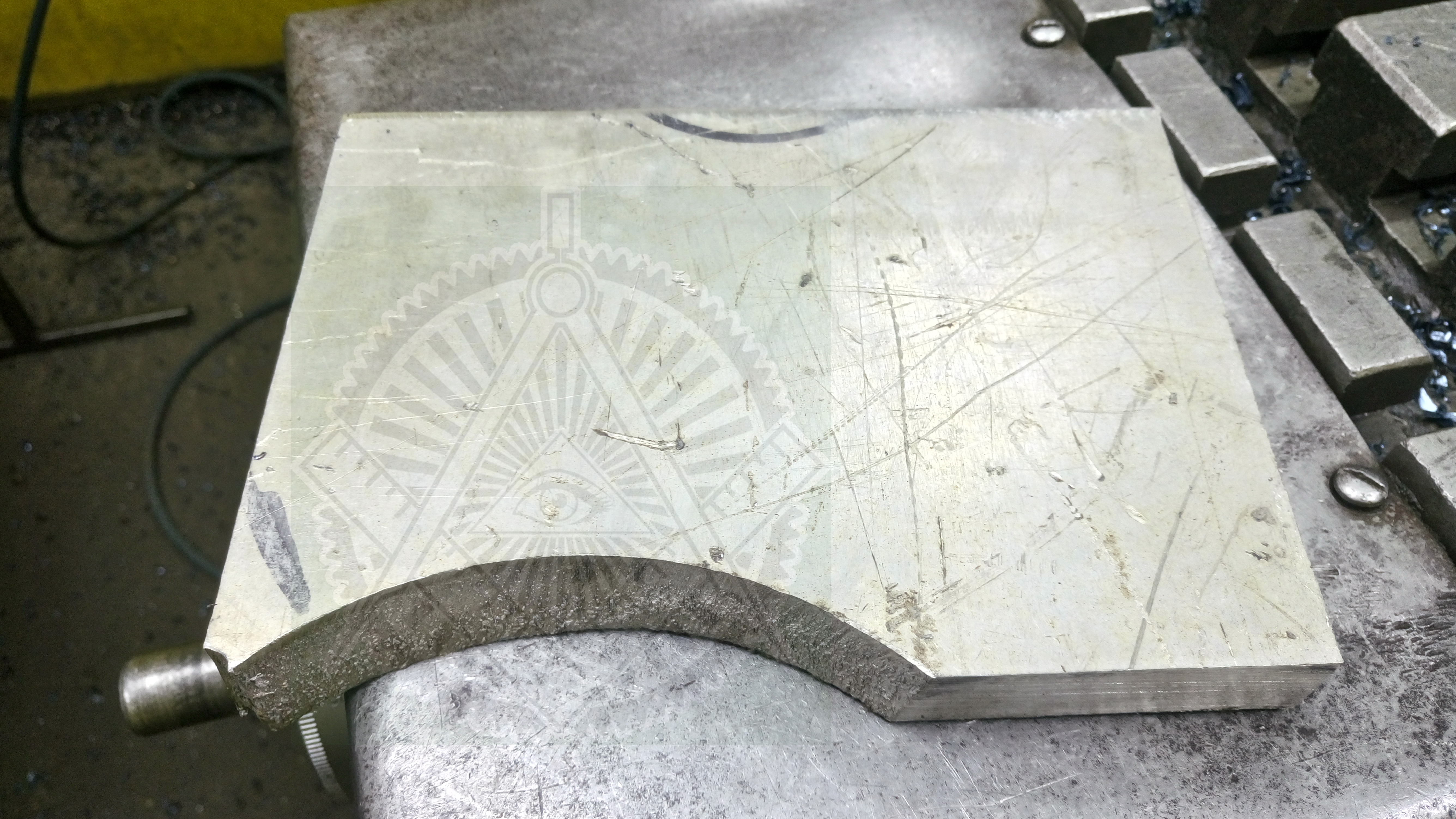

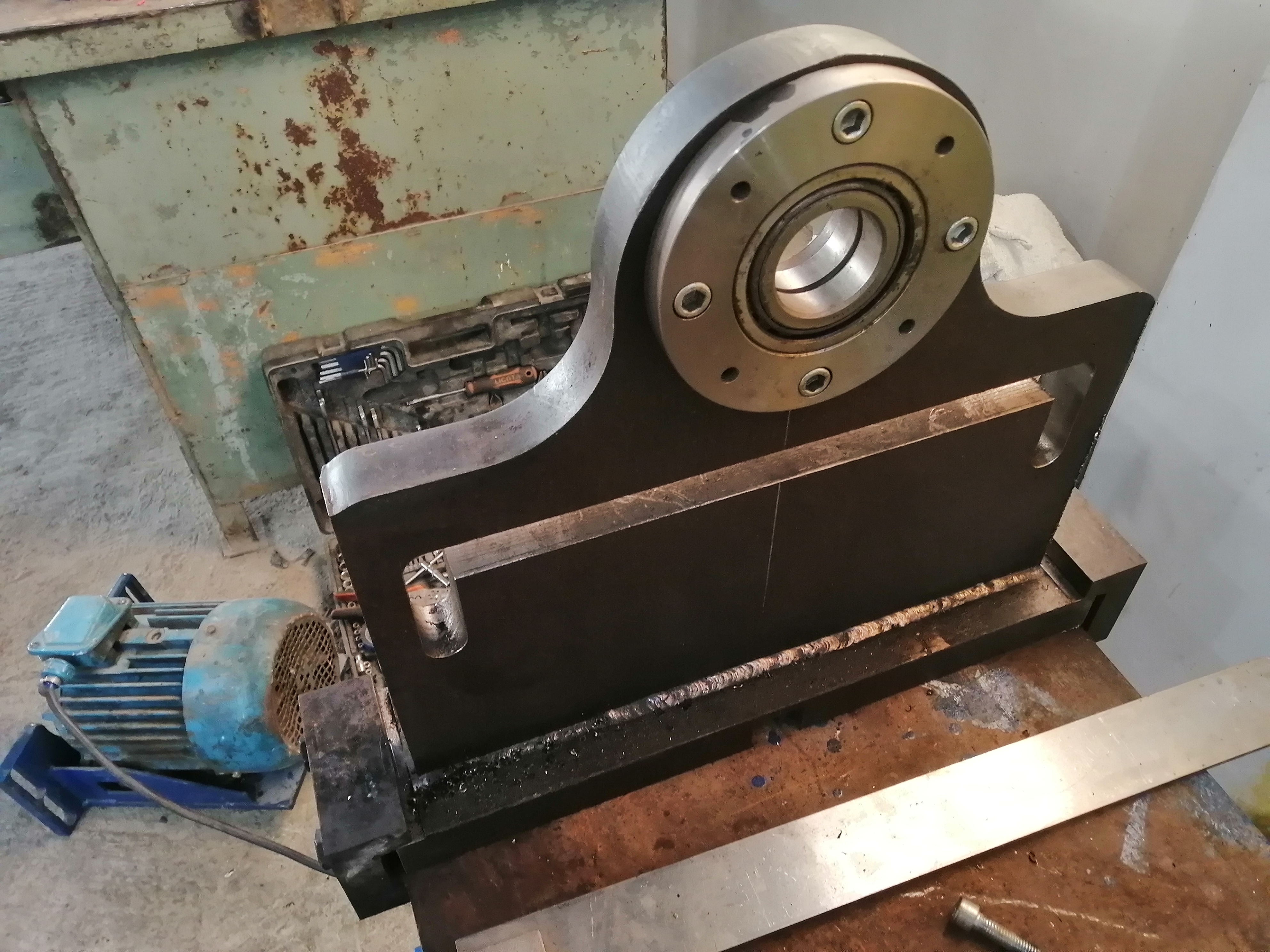

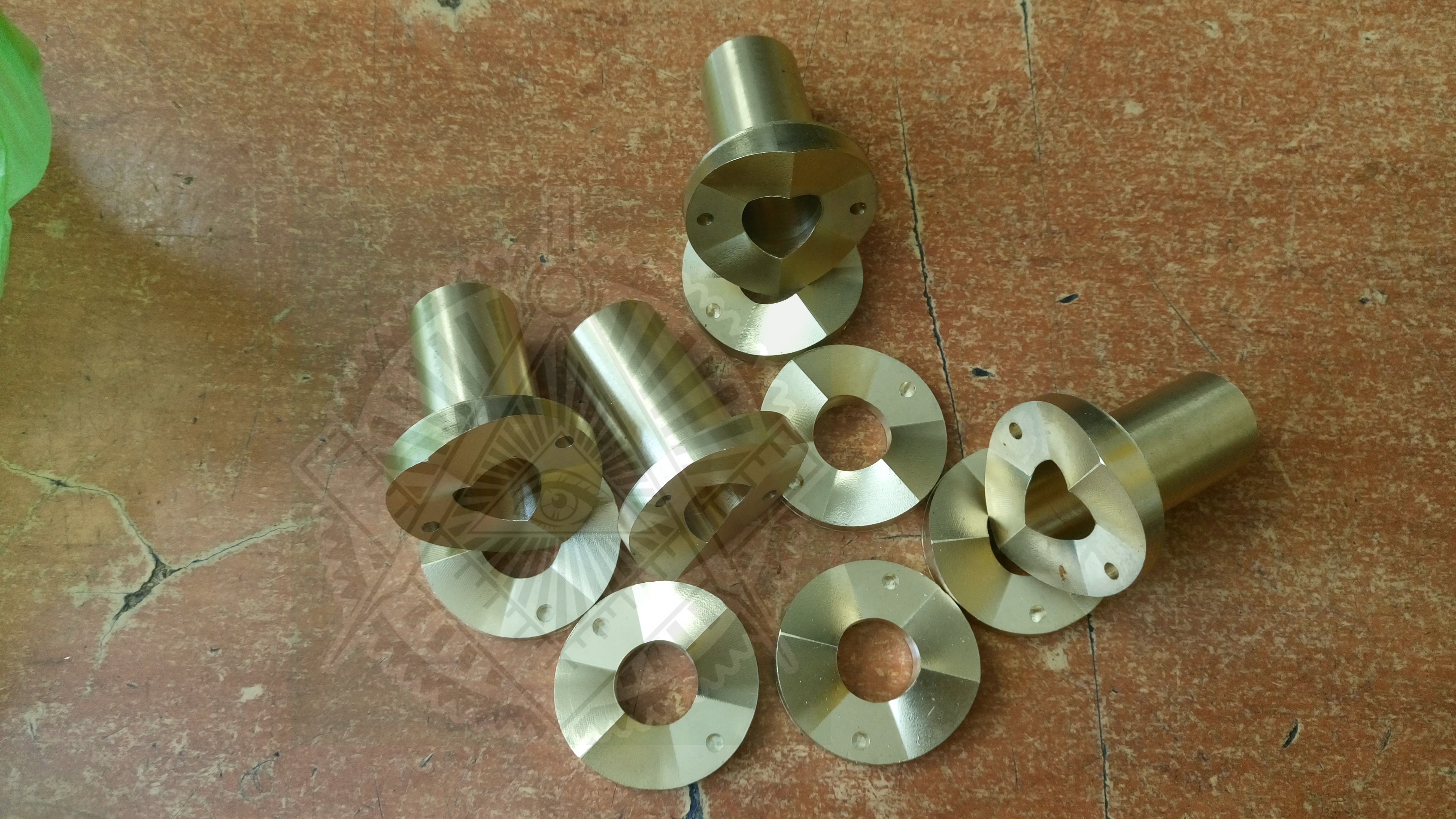

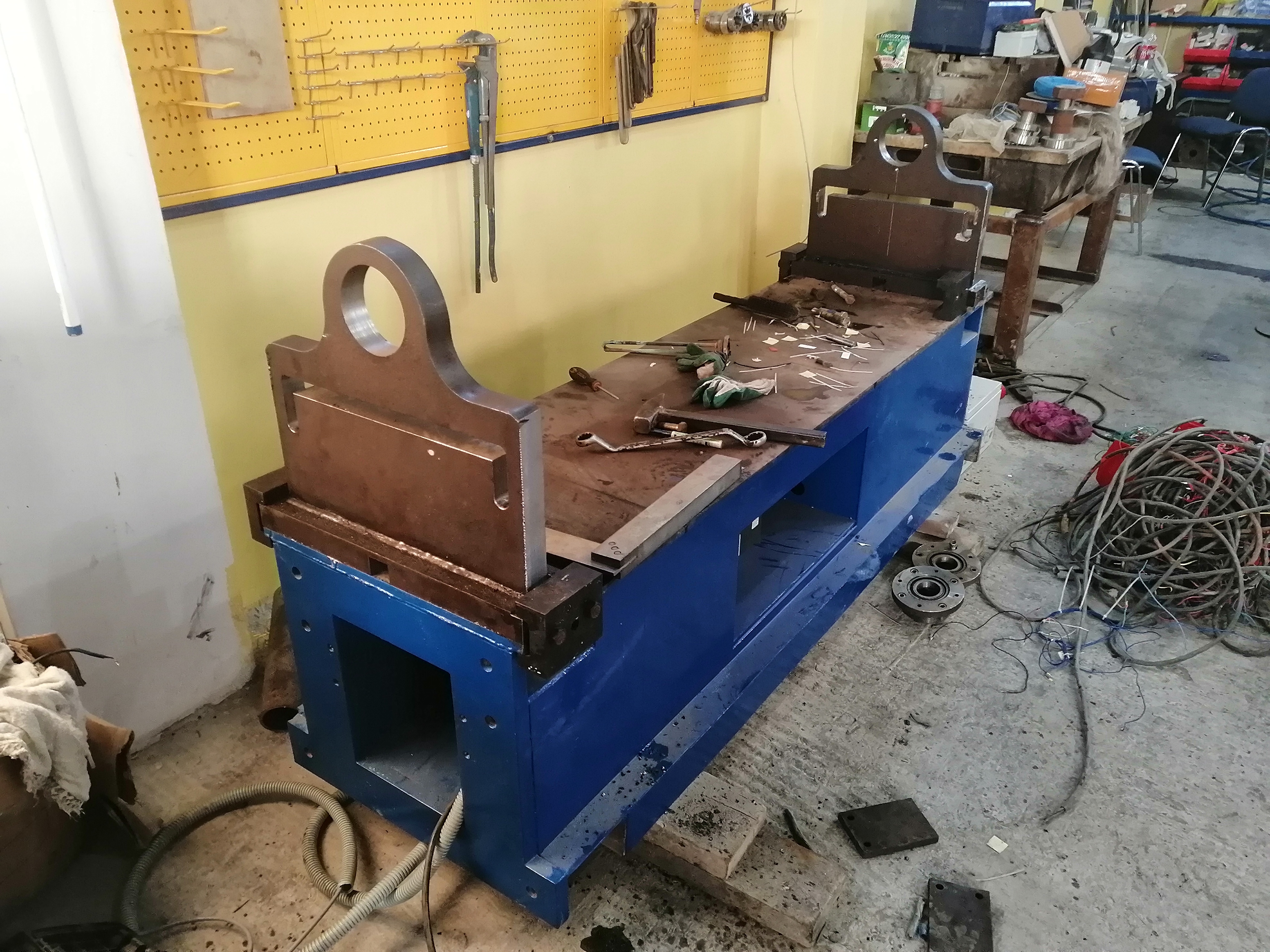

Всем привет.
Свободное сочинение на тему: "Как я провел сегодняшний день".

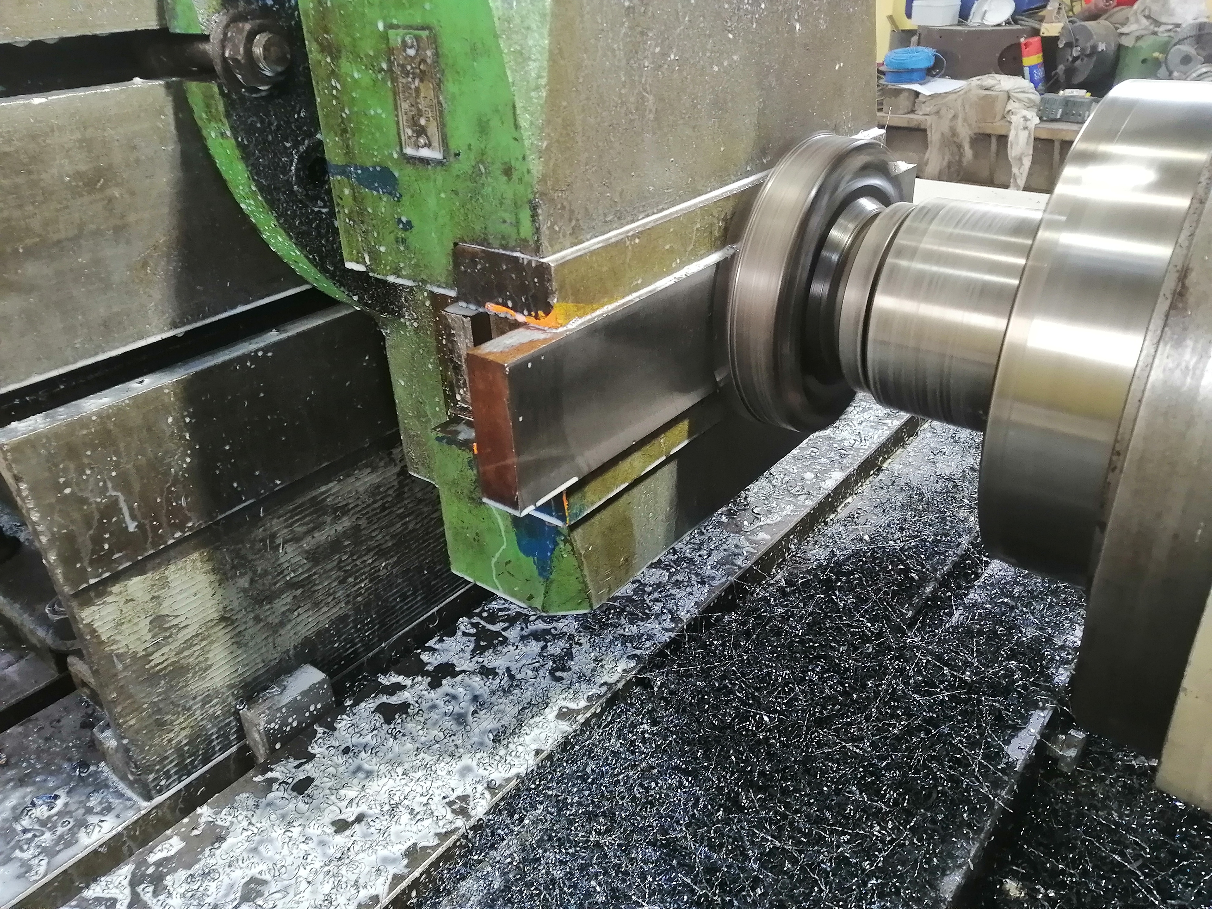

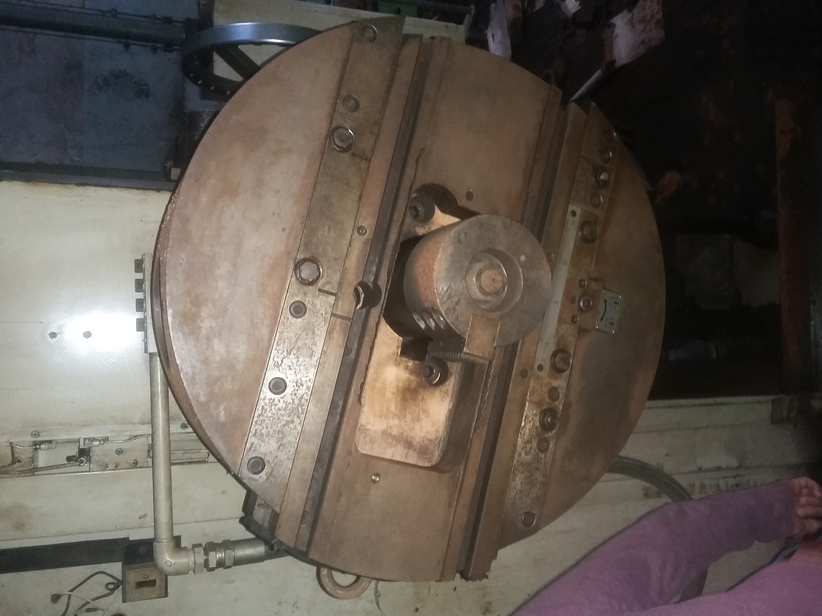

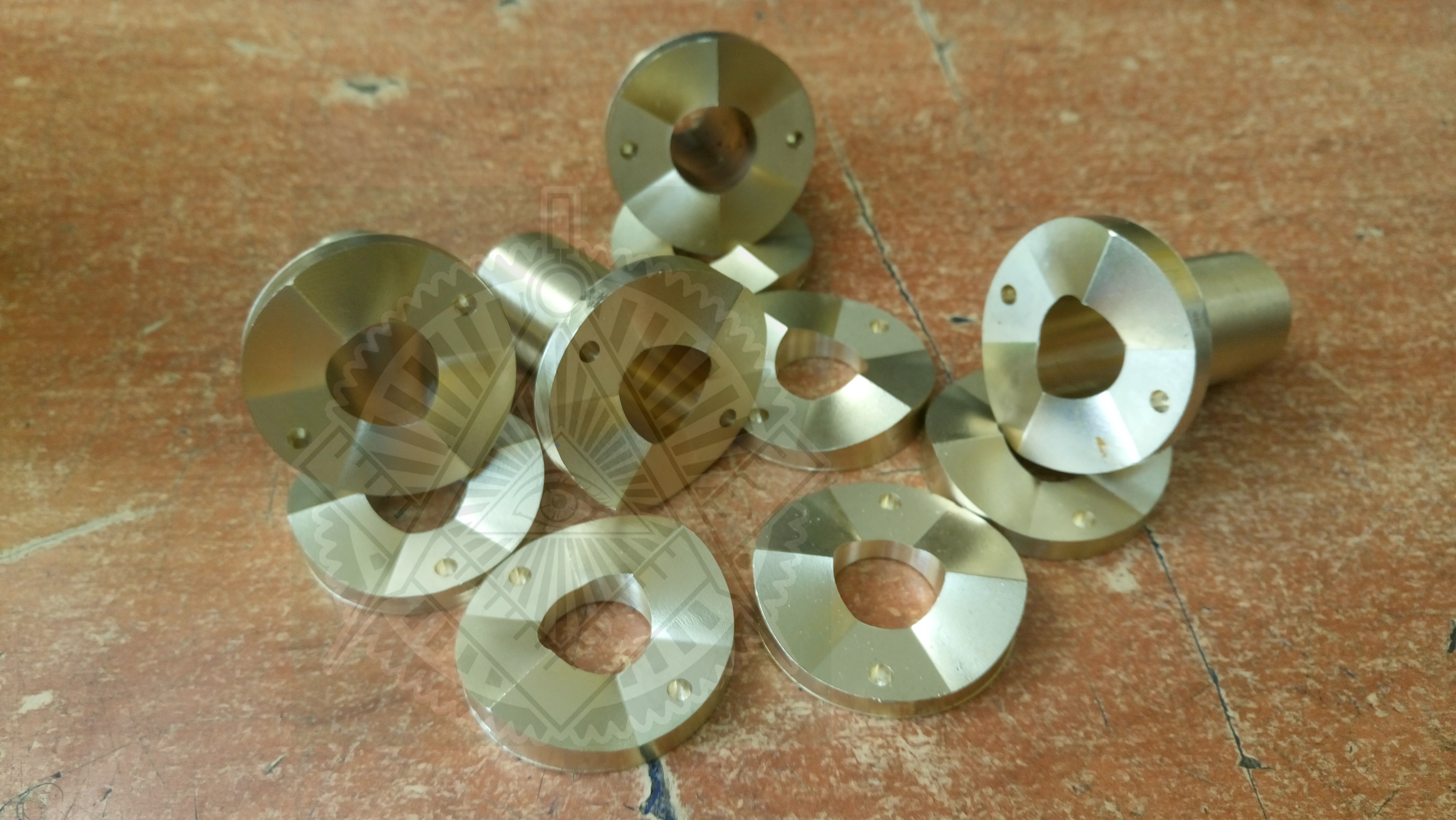

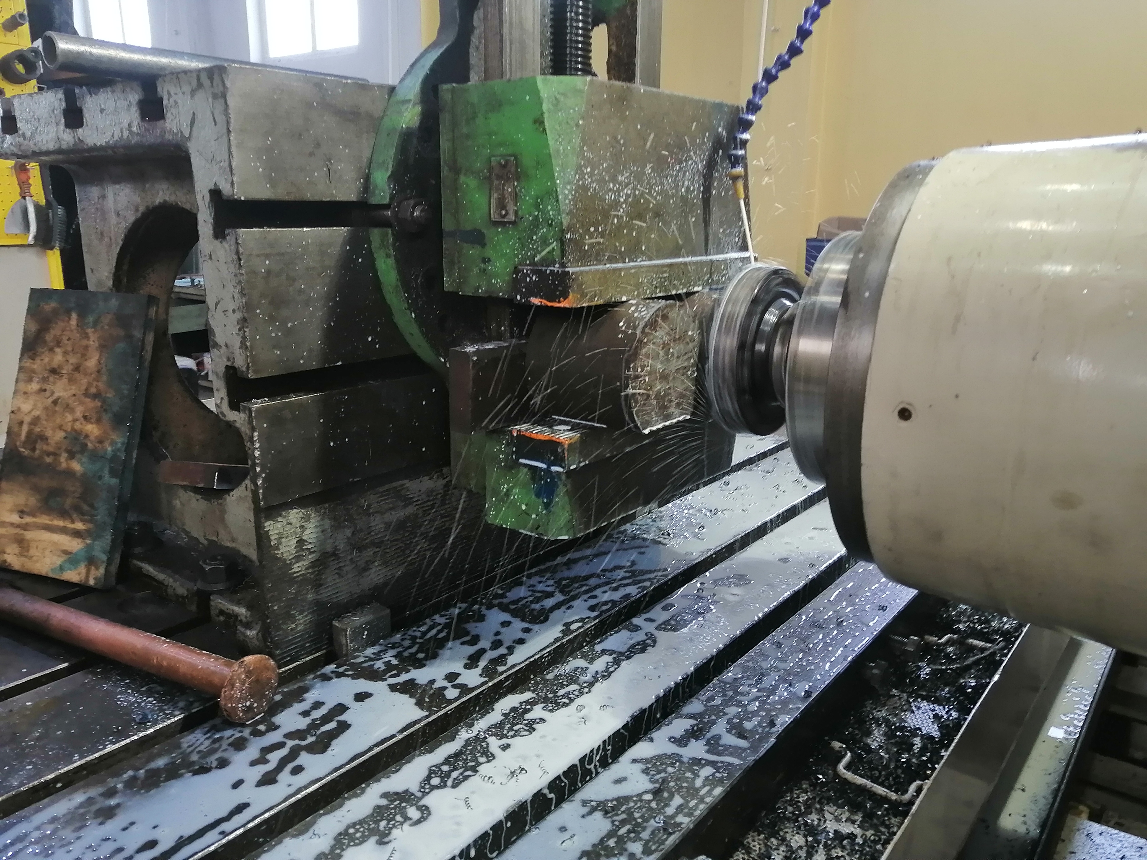

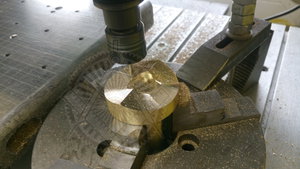

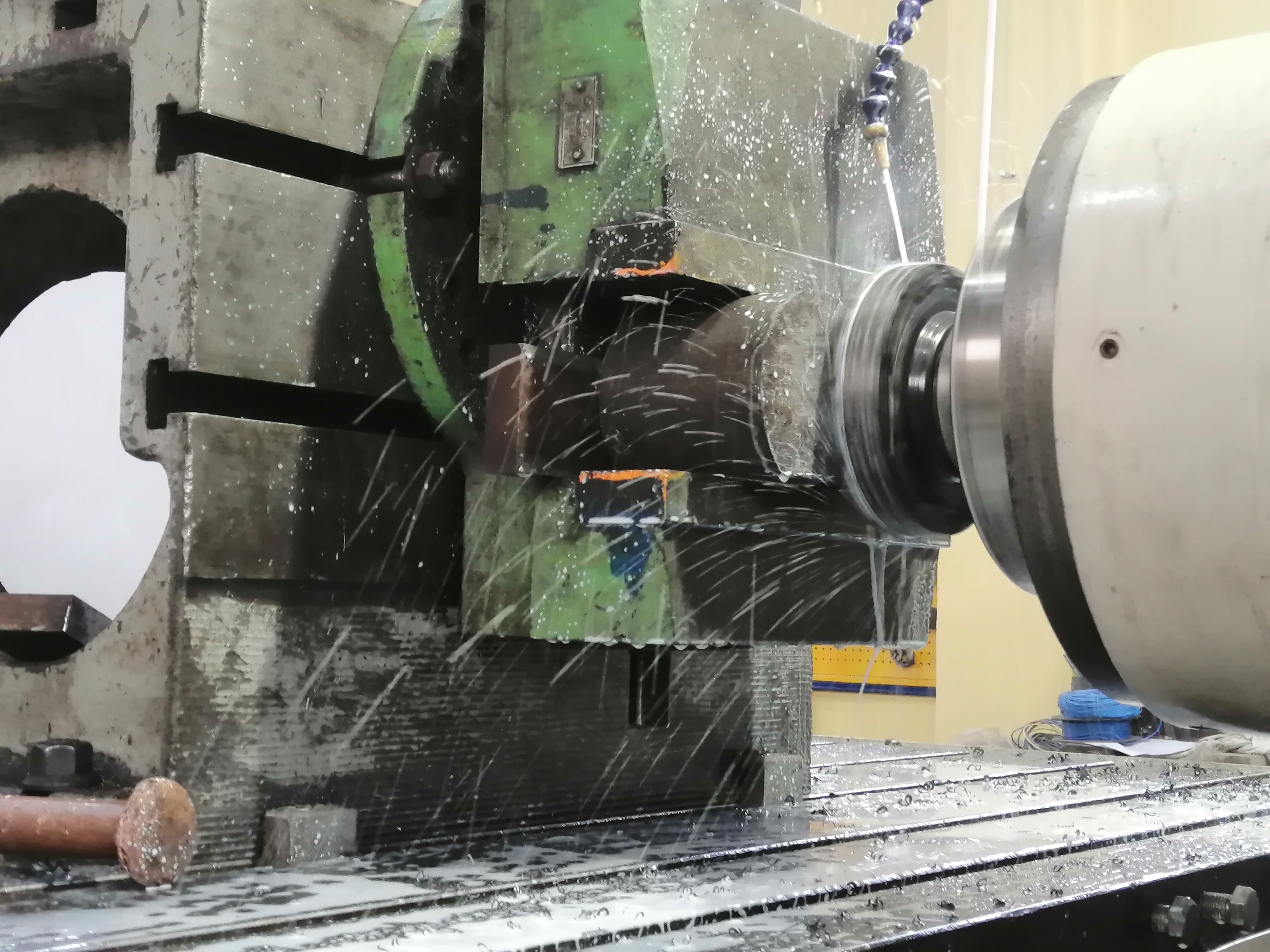

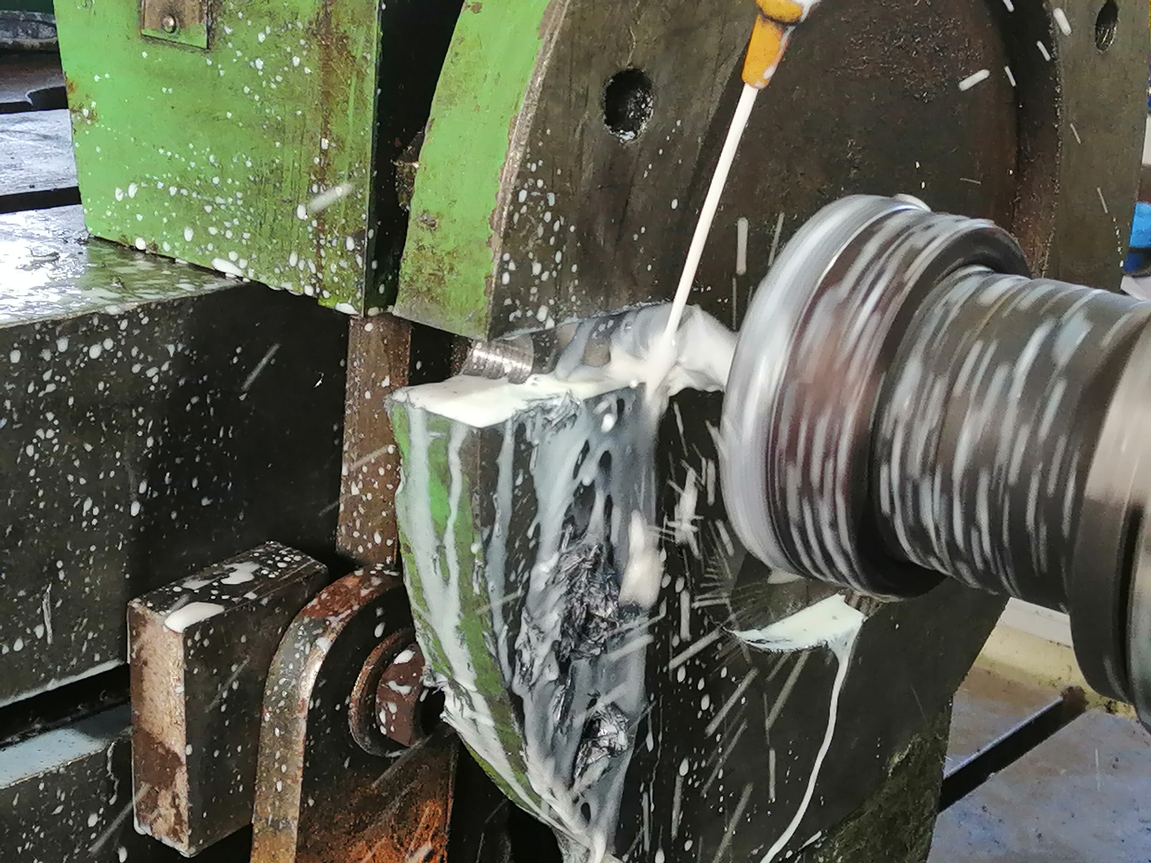

Решил я сегодня доделать недостающие деталюшки от собираемого станочка. Пришел на работу, взял деталюшку и осознал, что зажимать её некуда. Одни тиски стоят на сверлилке и снимать их низя, а на вторых нету поворотного основания. Ну достались они мне без него, что делать... И если на плоском горизонтальном столе использовать их можно без проблем с помощью обычных прижимов, то выставлять их на вертикальной плоскости та еще заморока. Вес около 100кг и мелкие отверстия куда надо вставить болтики. Кран мы так пока и не доделали поэтому придется выставлять всё это дело вручную, что сильно напрягает. Решил прогрызть нормальный паз для болтов М20 и направляющей шпонки.
IMG_20191218_123547.jpg (4520 просмотров) <a class='original' href='./download/file.php?id=173548&mode=view' target=_blank>Загрузить оригинал (3.36 МБ)</a>
IMG_20191218_123557.jpg (4520 просмотров) <a class='original' href='./download/file.php?id=173549&mode=view' target=_blank>Загрузить оригинал (2.59 МБ)</a>
IMG_20191218_124602.jpg (4520 просмотров) <a class='original' href='./download/file.php?id=173550&mode=view' target=_blank>Загрузить оригинал (2.77 МБ)</a>
IMG_20191218_130645.jpg (4520 просмотров) <a class='original' href='./download/file.php?id=173551&mode=view' target=_blank>Загрузить оригинал (3.84 МБ)</a>
IMG_20191218_130650.jpg (4520 просмотров) <a class='original' href='./download/file.php?id=173552&mode=view' target=_blank>Загрузить оригинал (3.61 МБ)</a>
https://www.youtube.com/watch?v=57XwNaASXDI

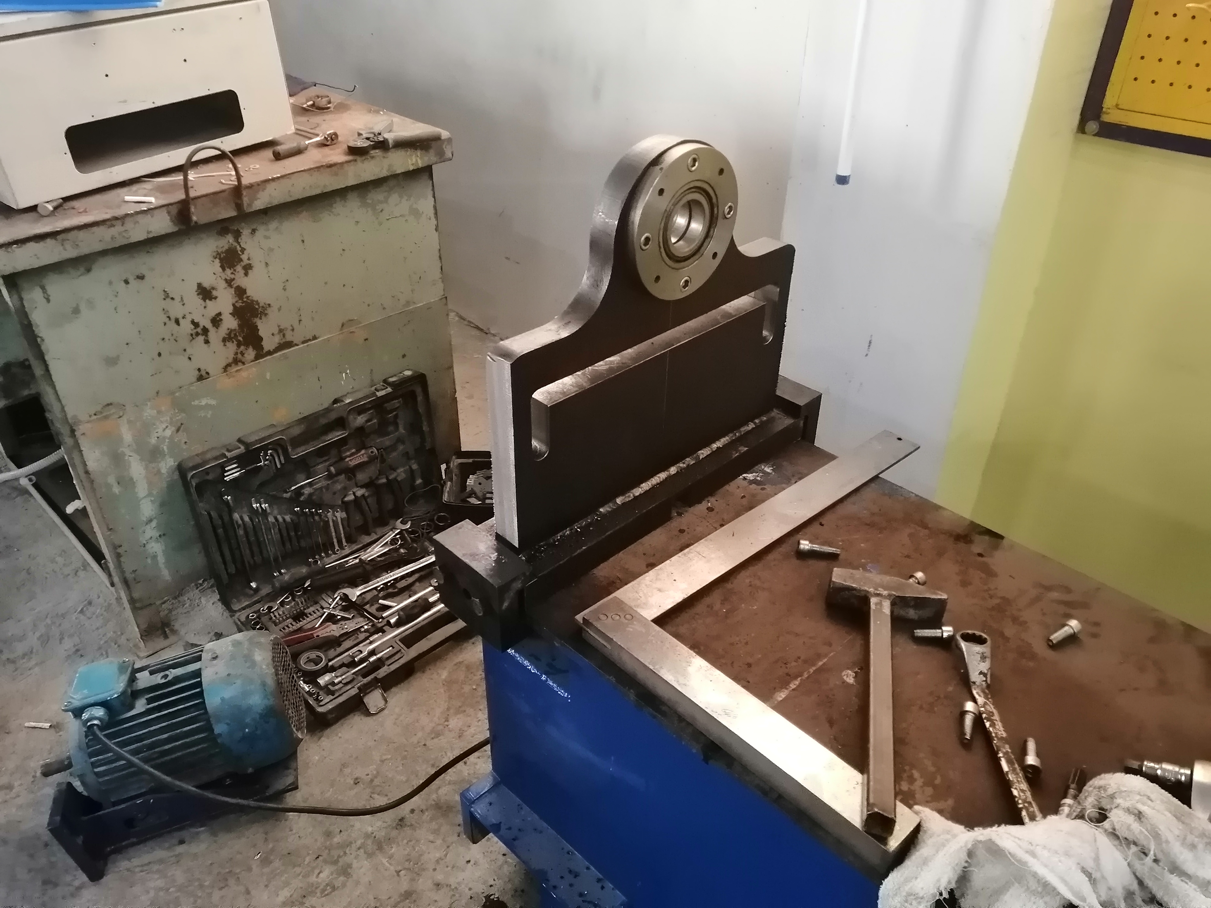

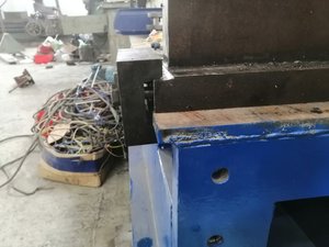

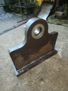

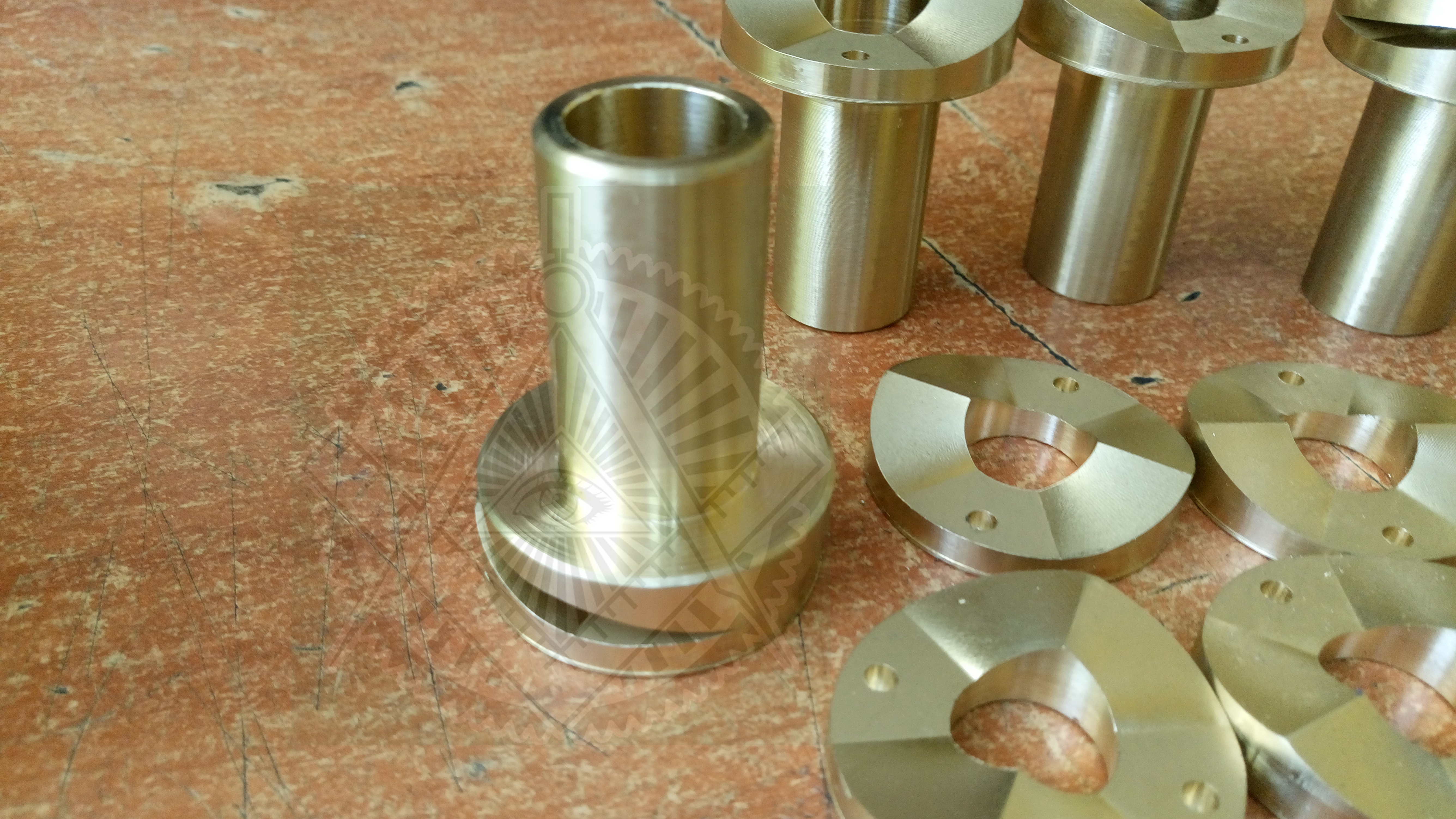

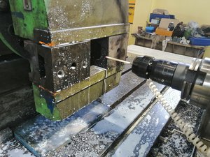

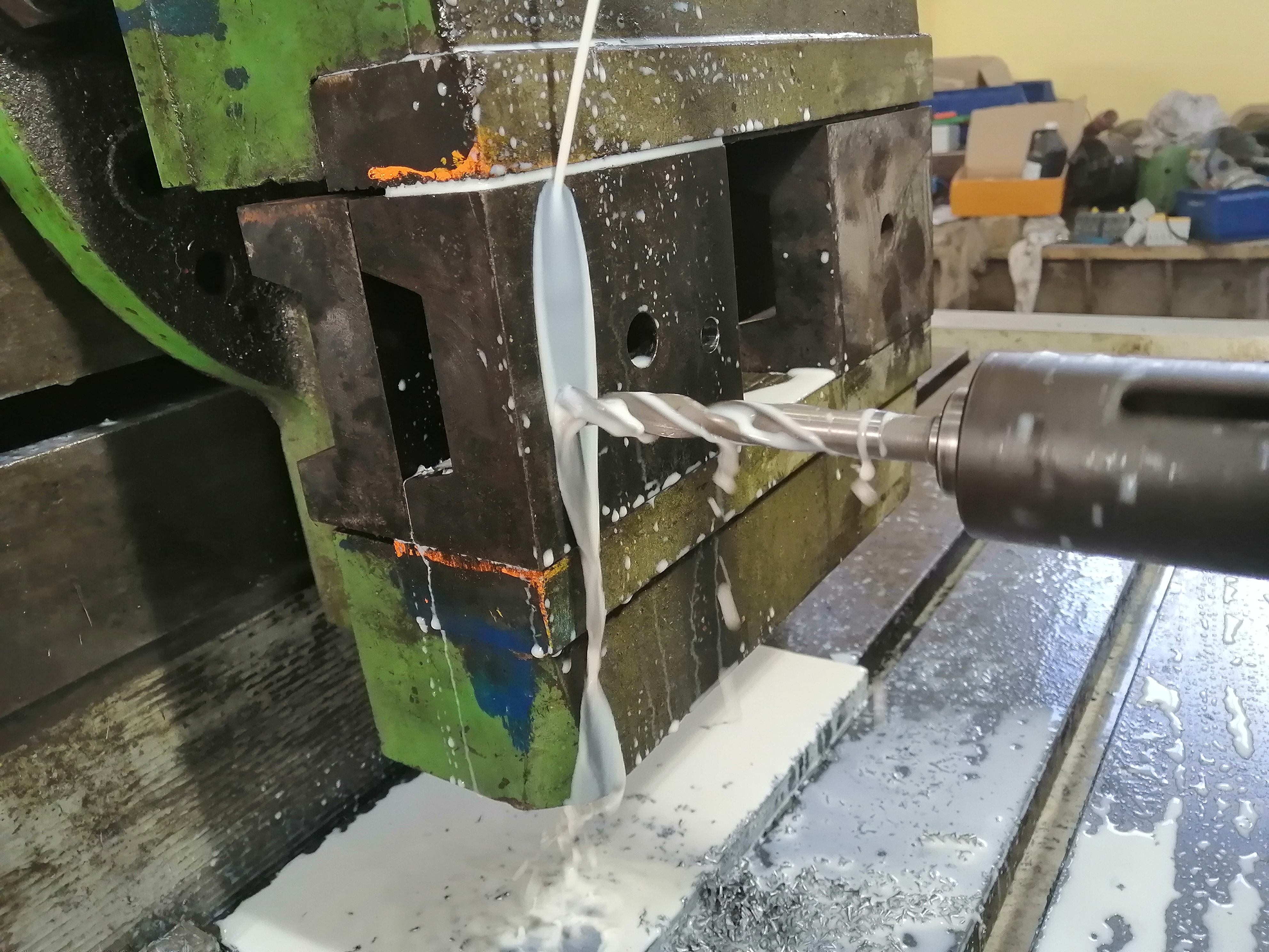

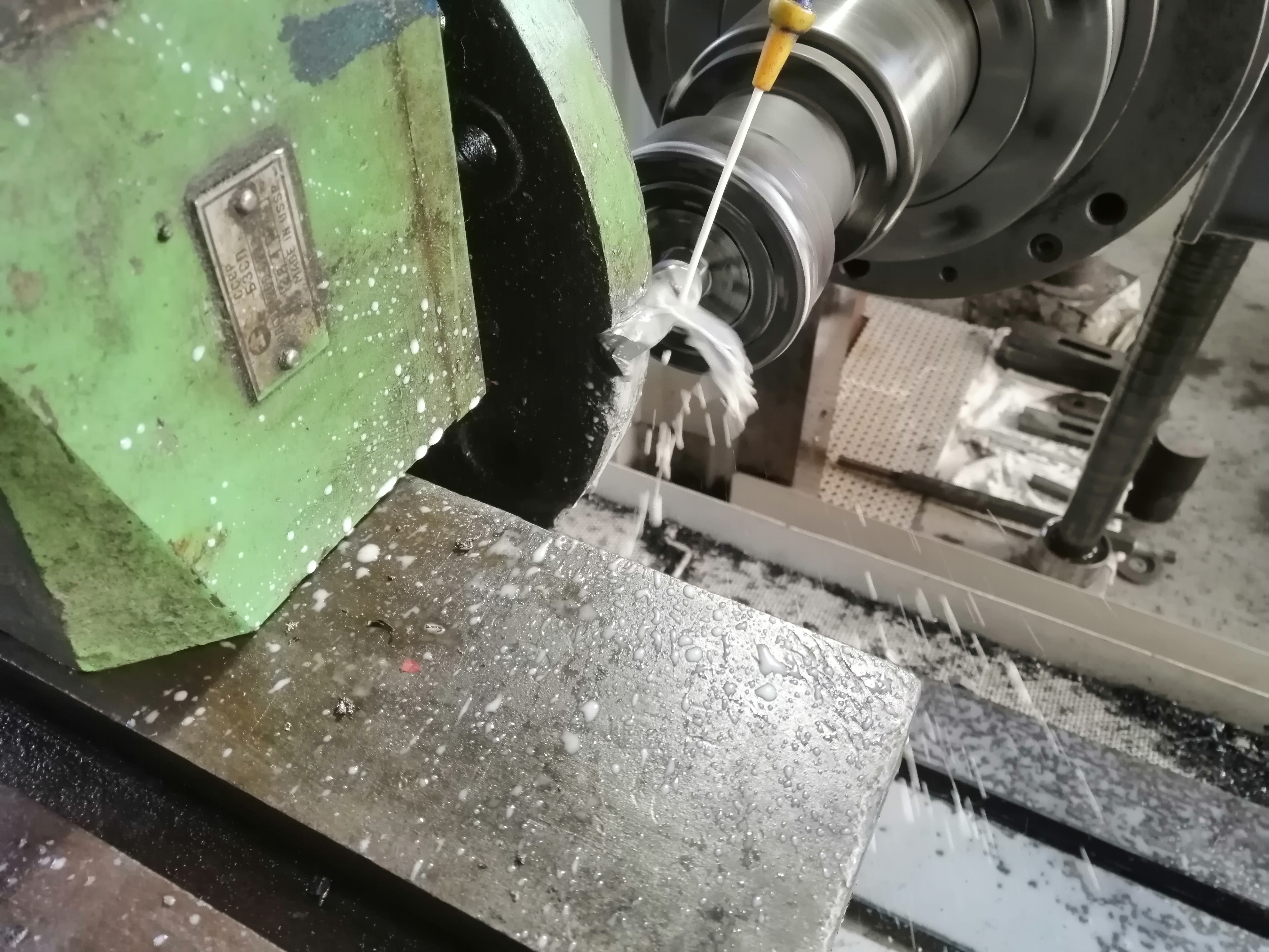

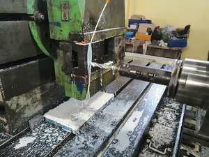

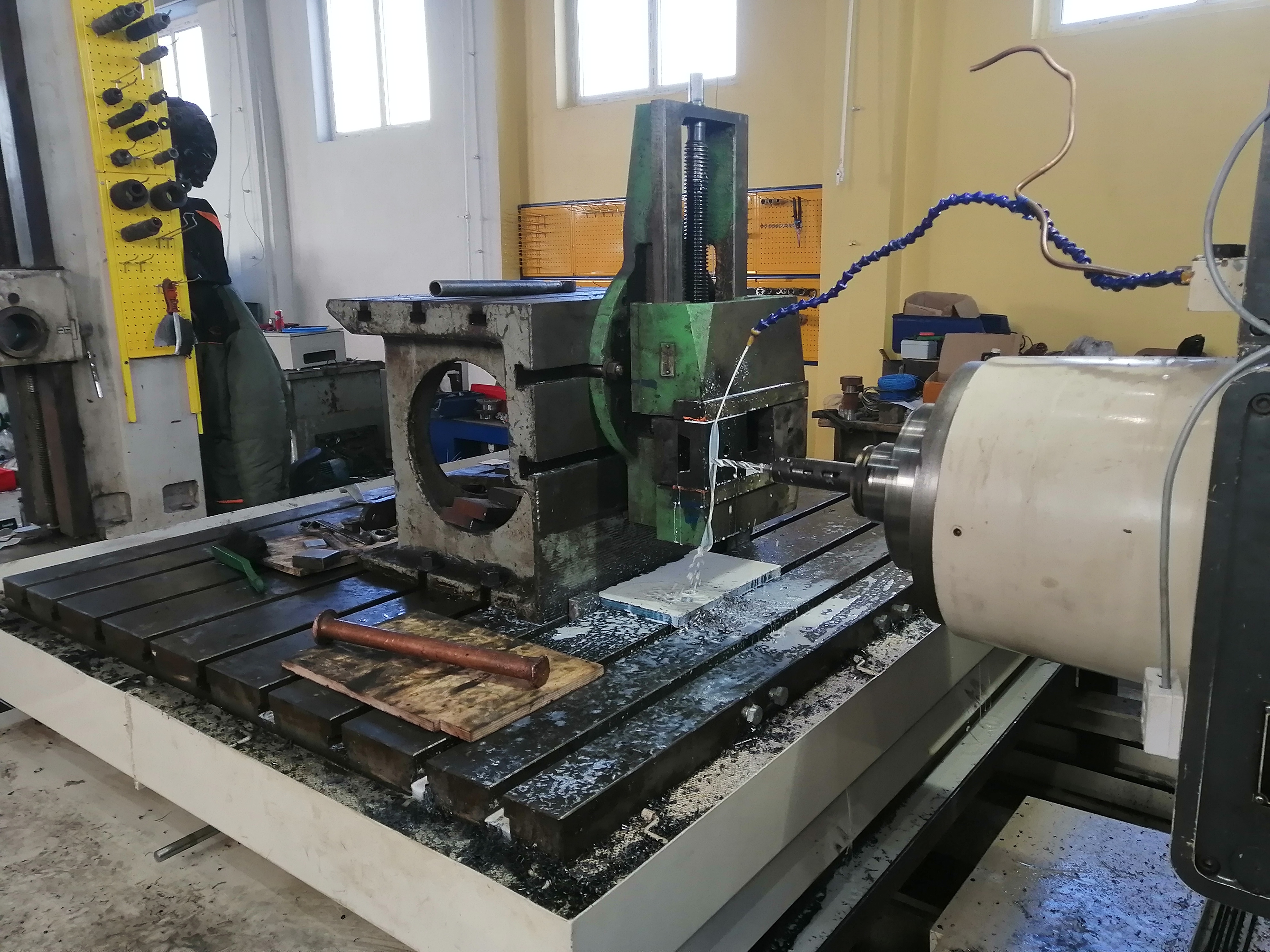

Тиски переставил и начал доделывать железячки.
IMG_20191218_142504.jpg (4517 просмотров) <a class='original' href='./download/file.php?id=173553&mode=view' target=_blank>Загрузить оригинал (4.21 МБ)</a>
IMG_20191218_142517.jpg (4517 просмотров) <a class='original' href='./download/file.php?id=173554&mode=view' target=_blank>Загрузить оригинал (3.37 МБ)</a>
IMG_20191218_142524.jpg (4517 просмотров) <a class='original' href='./download/file.php?id=173555&mode=view' target=_blank>Загрузить оригинал (3.06 МБ)</a>
IMG_20191218_144319.jpg (4517 просмотров) <a class='original' href='./download/file.php?id=173556&mode=view' target=_blank>Загрузить оригинал (4.08 МБ)</a>

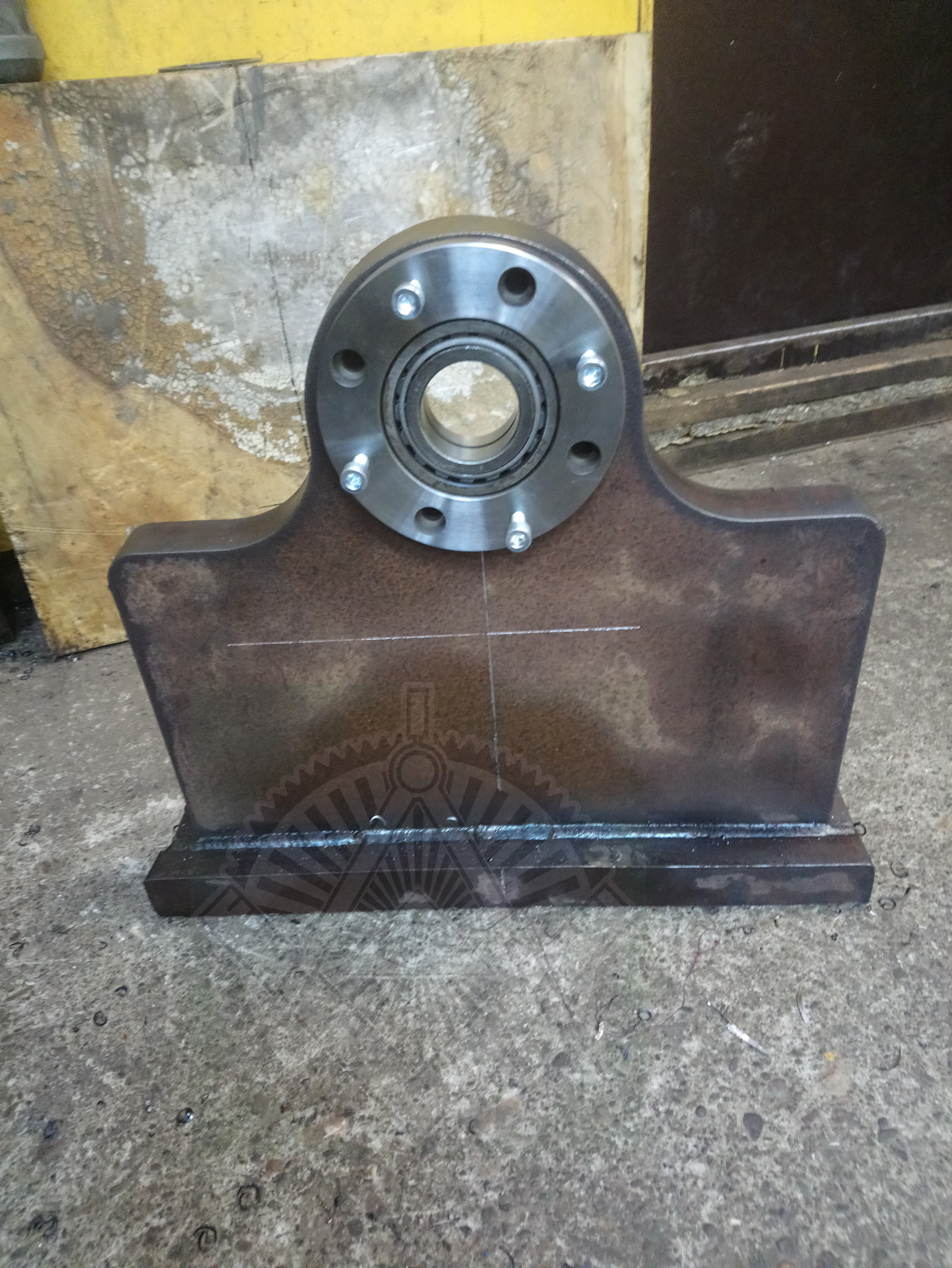

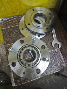

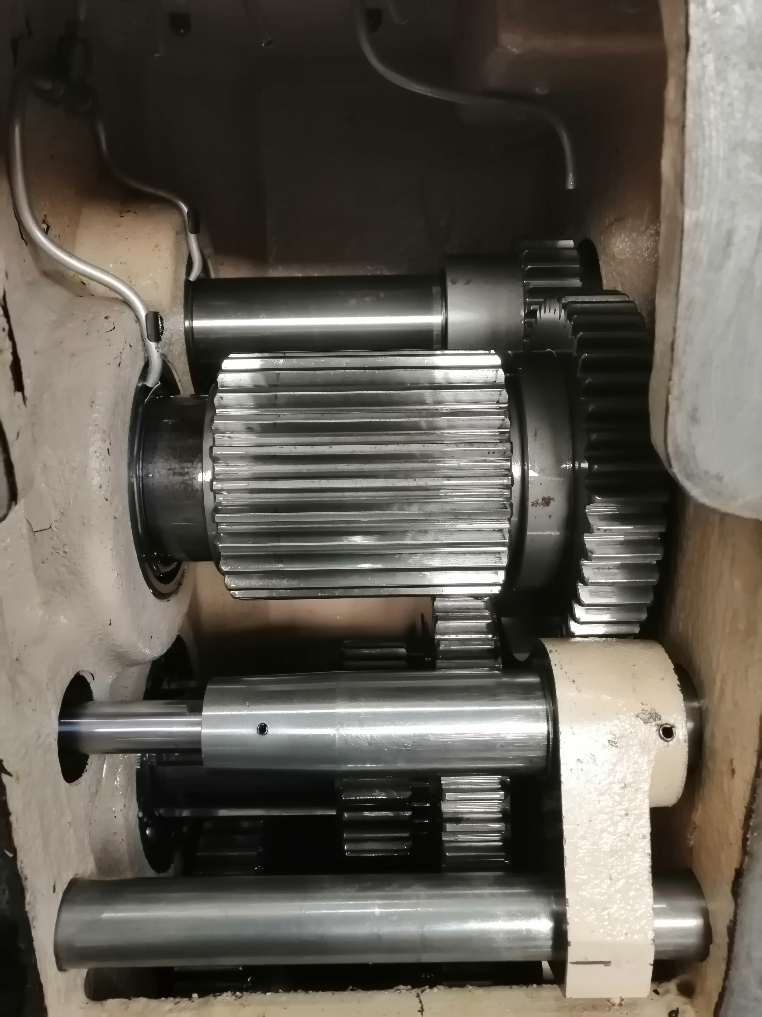

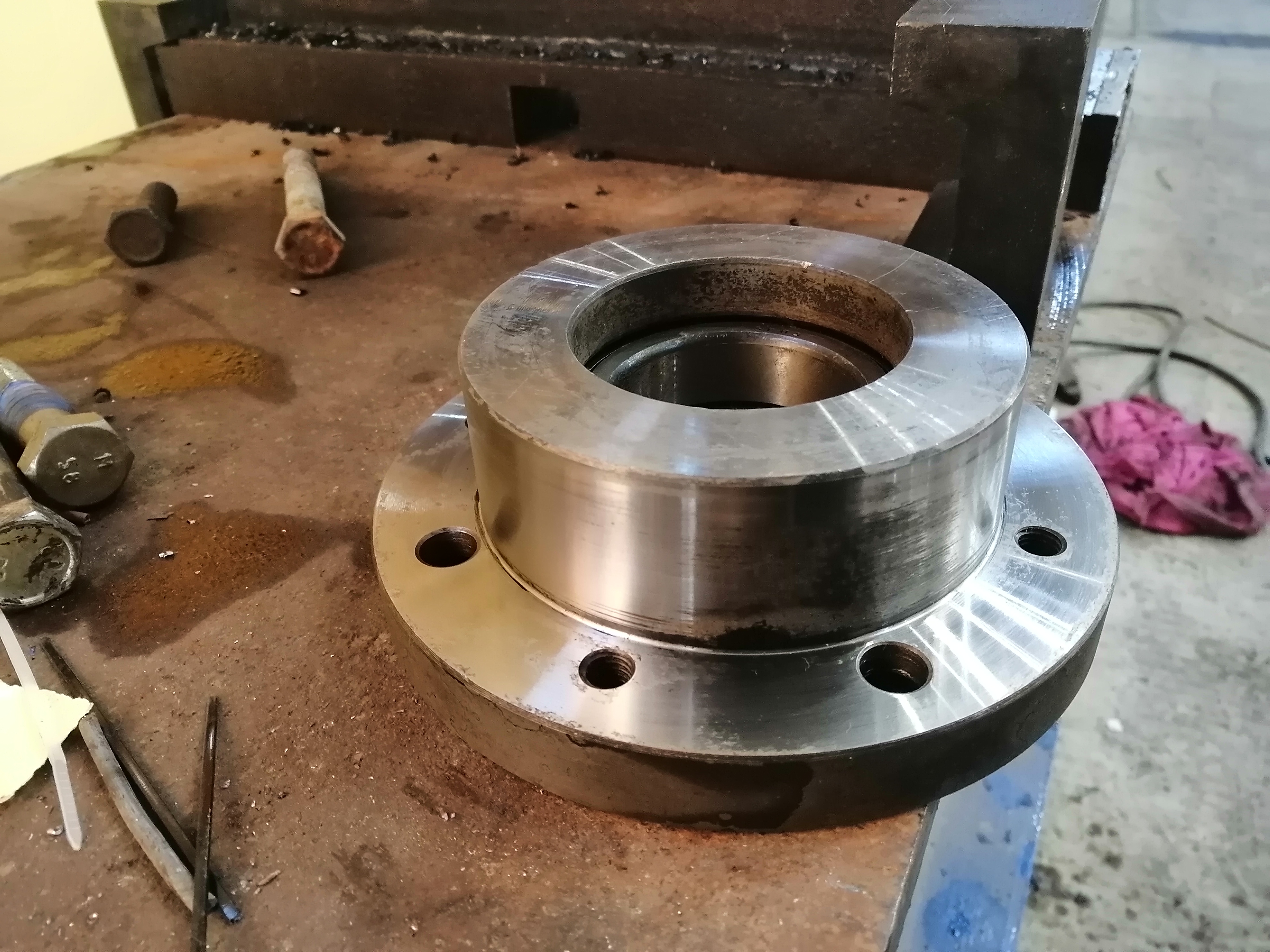

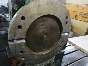

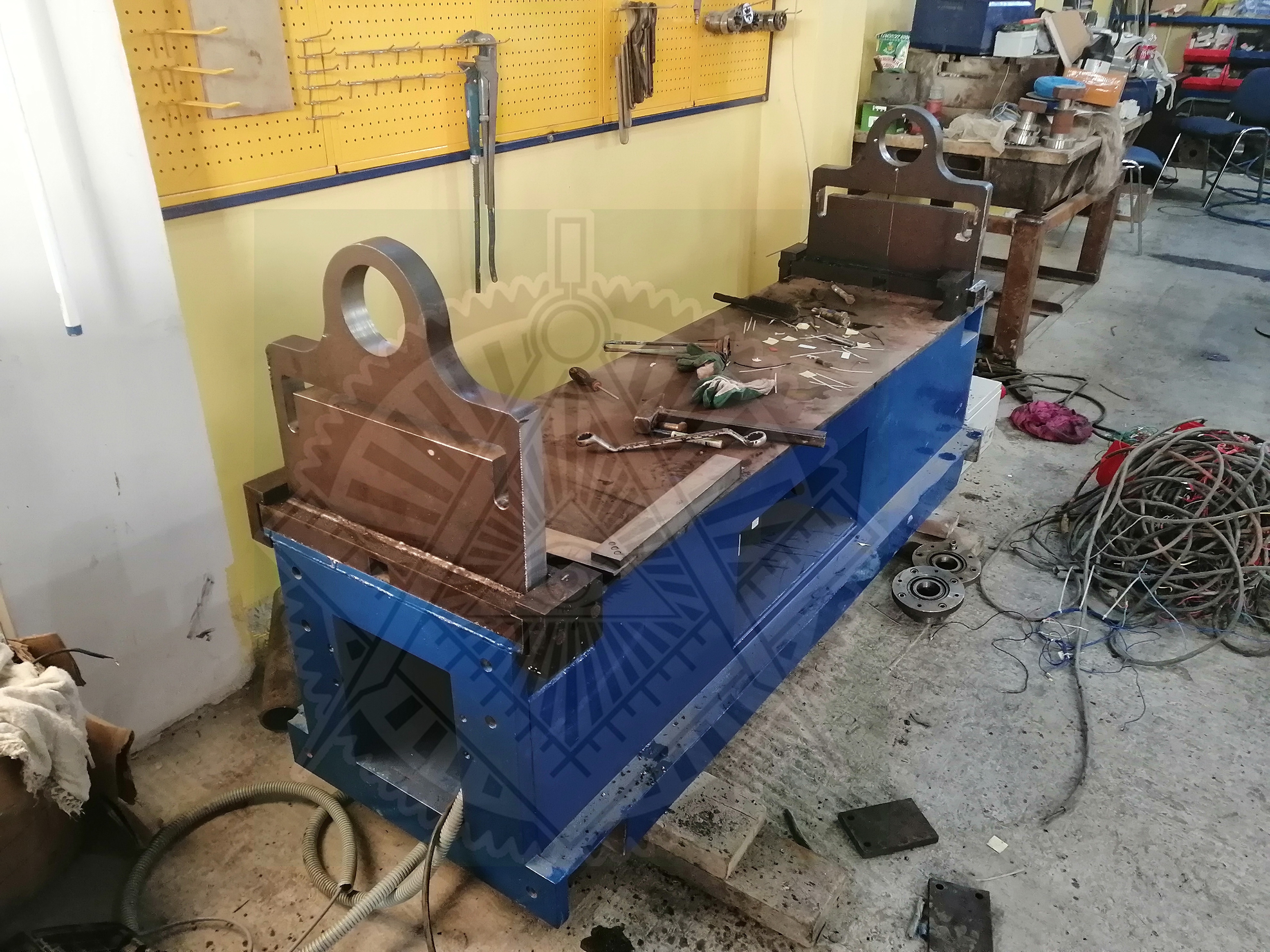

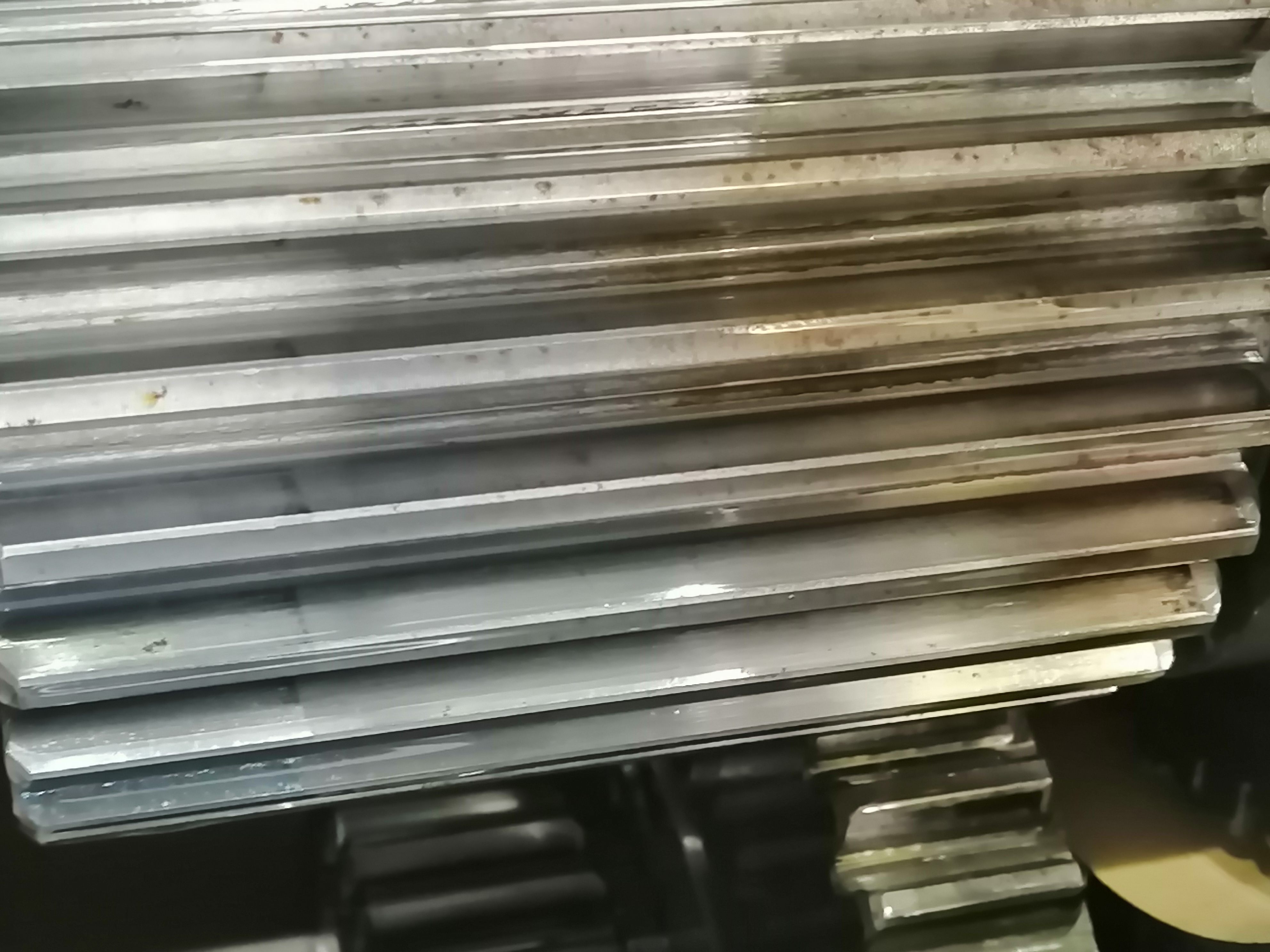

После чего решил собрать нагрызенное за два дня в одно целое,,, или несколько целых... Да пофигу. Короче скруить нагрызенное вместе.
IMG_20191218_150505.jpg (4514 просмотров) <a class='original' href='./download/file.php?id=173557&mode=view' target=_blank>Загрузить оригинал (3.55 МБ)</a>
IMG_20191218_150509.jpg (4514 просмотров) <a class='original' href='./download/file.php?id=173558&mode=view' target=_blank>Загрузить оригинал (2.97 МБ)</a>
IMG_20191218_150517.jpg (4514 просмотров) <a class='original' href='./download/file.php?id=173559&mode=view' target=_blank>Загрузить оригинал (1.59 МБ)</a>
IMG_20191218_150522.jpg (4514 просмотров) <a class='original' href='./download/file.php?id=173560&mode=view' target=_blank>Загрузить оригинал (1.75 МБ)</a>
IMG_20191218_163501.jpg (4514 просмотров) <a class='original' href='./download/file.php?id=173561&mode=view' target=_blank>Загрузить оригинал (3.49 МБ)</a>

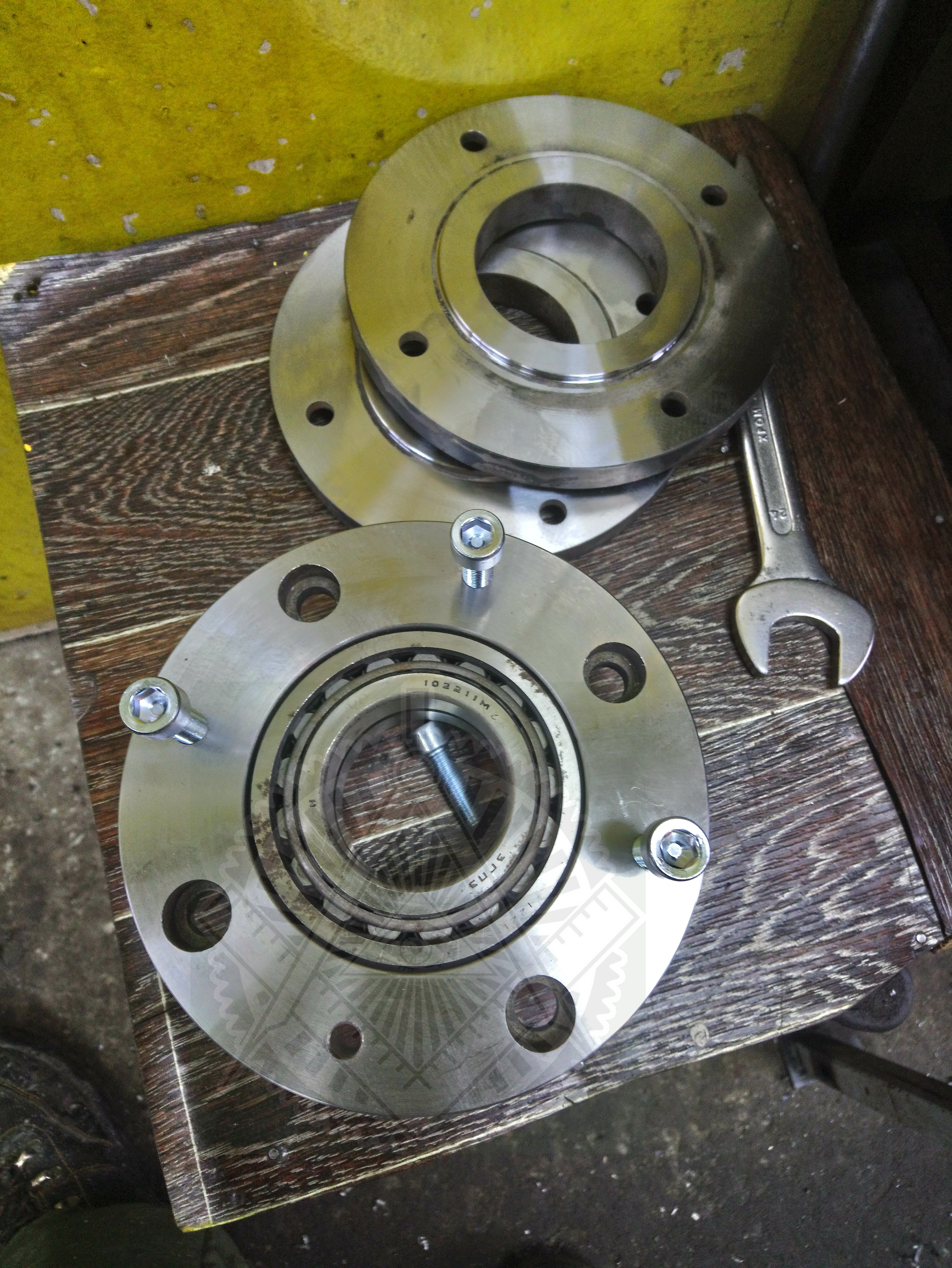

После чего подшипниковые узлы разобрались, промылись смазались и собрались обратно, осталось прикрутить крышечки и собрать валы.
IMG_20191218_163520.jpg (4514 просмотров) <a class='original' href='./download/file.php?id=173562&mode=view' target=_blank>Загрузить оригинал (1.76 МБ)</a>
IMG_20191218_164523.jpg (4514 просмотров) <a class='original' href='./download/file.php?id=173563&mode=view' target=_blank>Загрузить оригинал (2.15 МБ)</a>
IMG_20191218_164528.jpg (4514 просмотров) <a class='original' href='./download/file.php?id=173564&mode=view' target=_blank>Загрузить оригинал (2.92 МБ)</a>
IMG_20191218_164533.jpg (4514 просмотров) <a class='original' href='./download/file.php?id=173565&mode=view' target=_blank>Загрузить оригинал (2.58 МБ)</a>
IMG_20191218_164537.jpg (4514 просмотров) <a class='original' href='./download/file.php?id=173566&mode=view' target=_blank>Загрузить оригинал (2.45 МБ)</a>

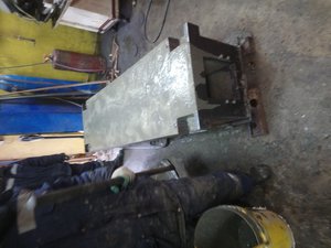

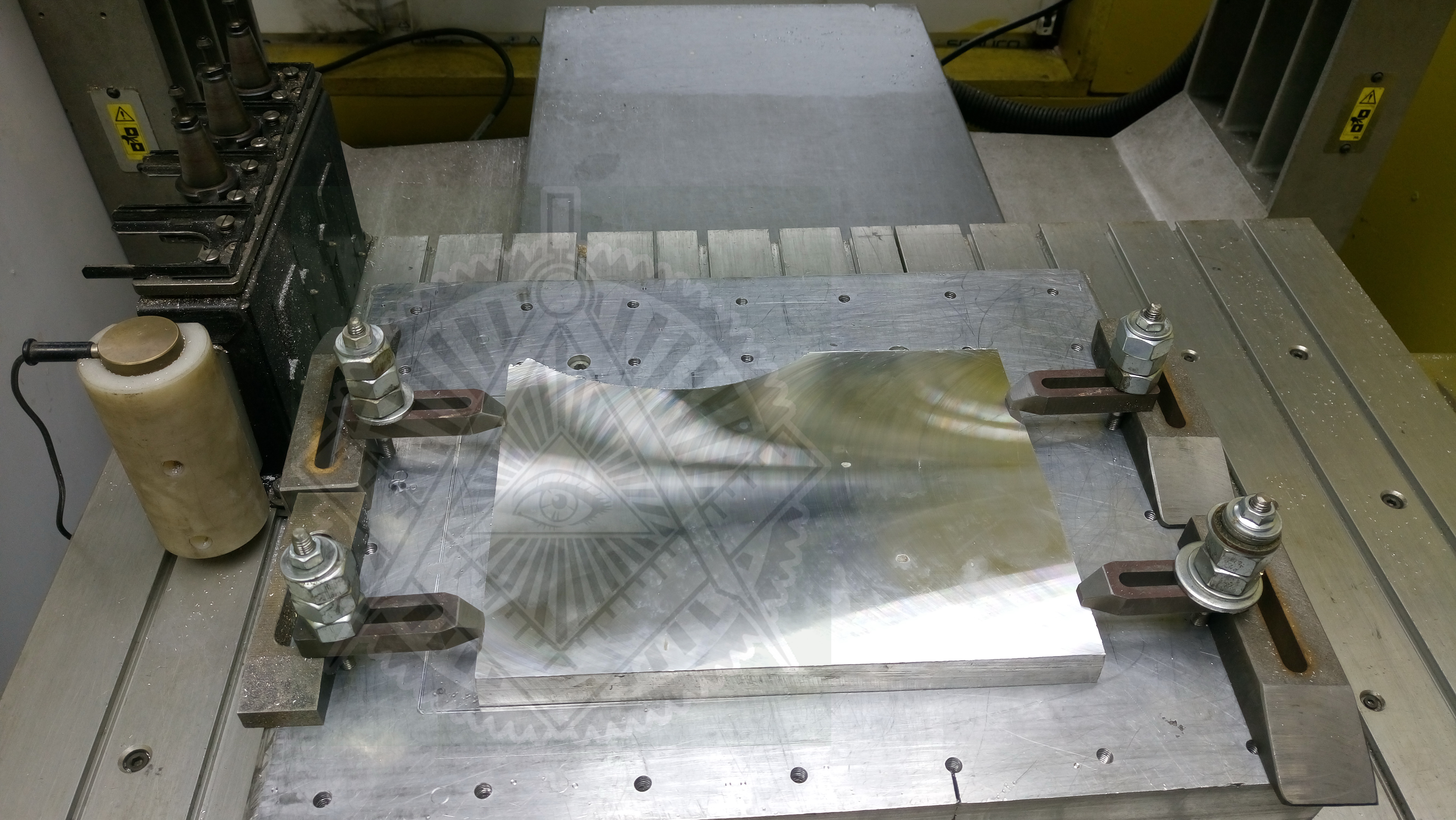

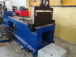

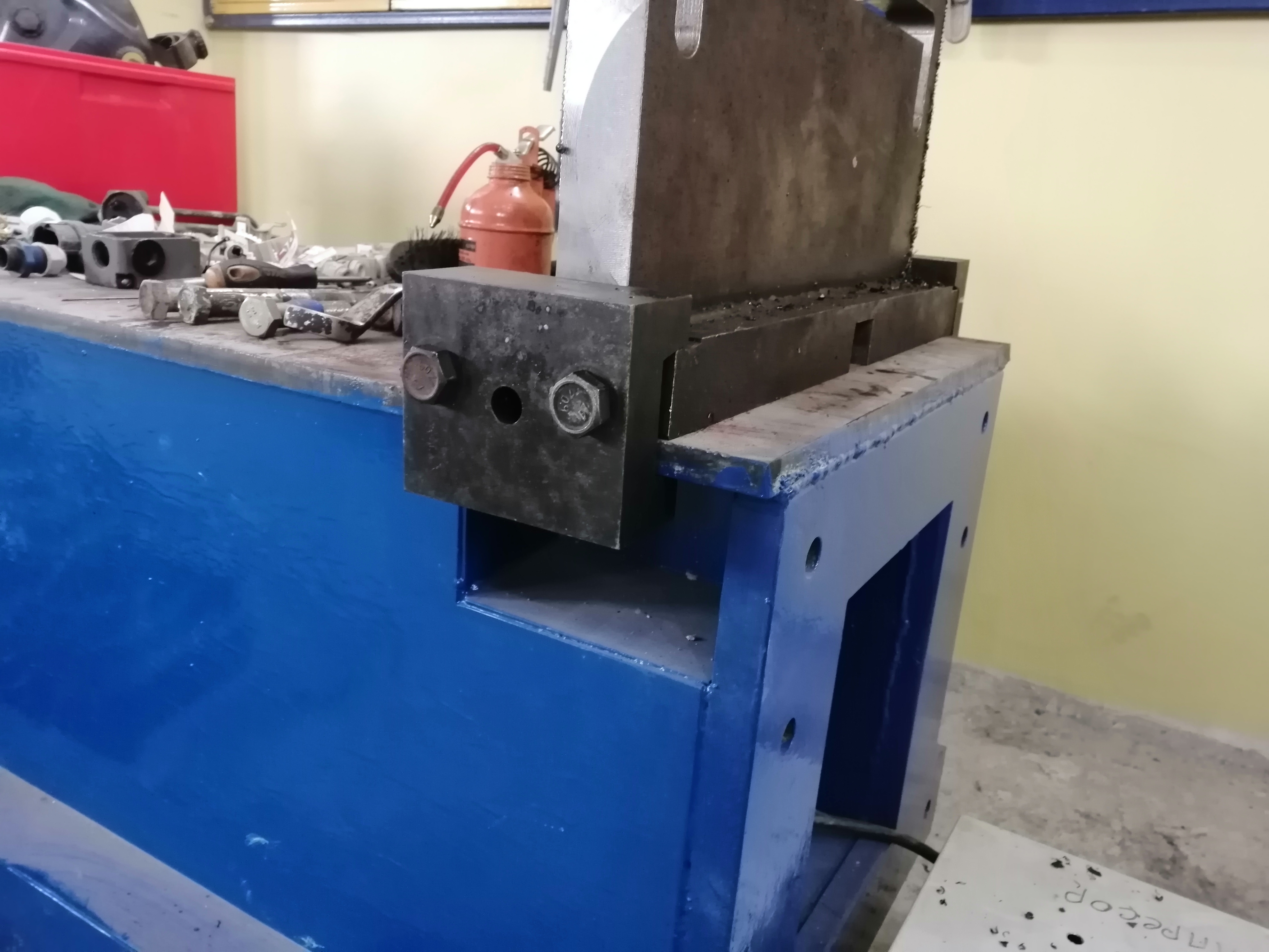

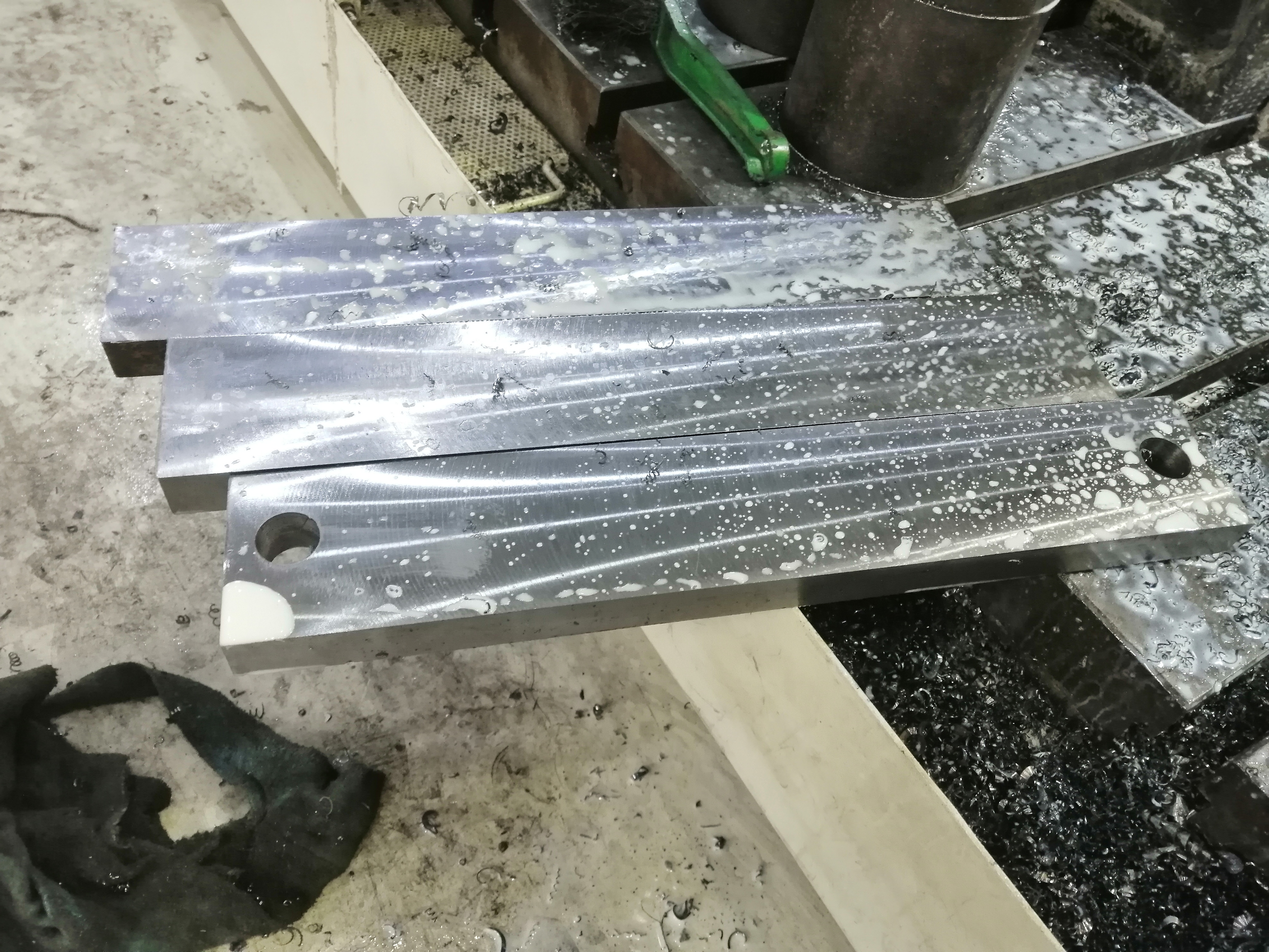

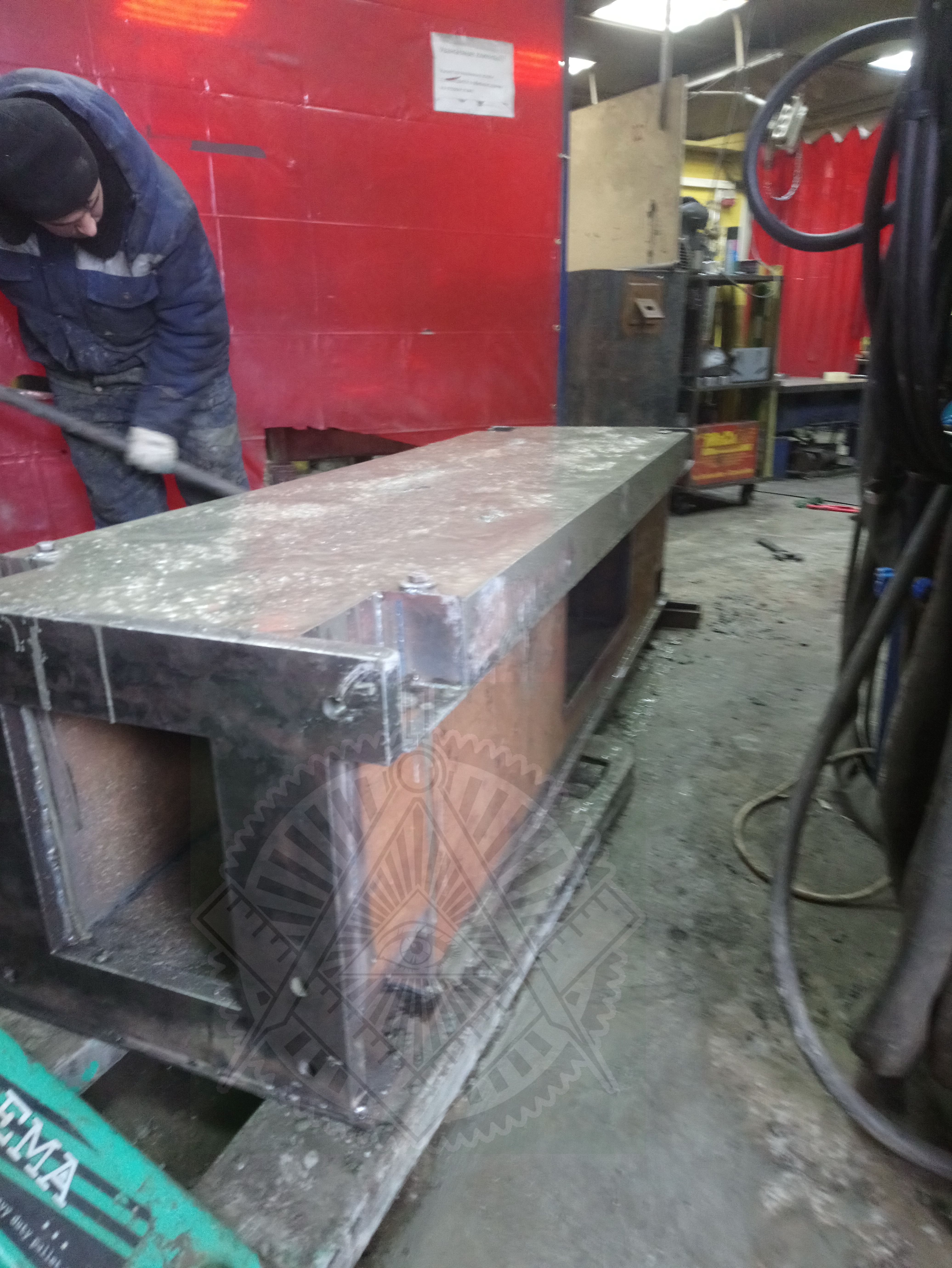

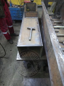

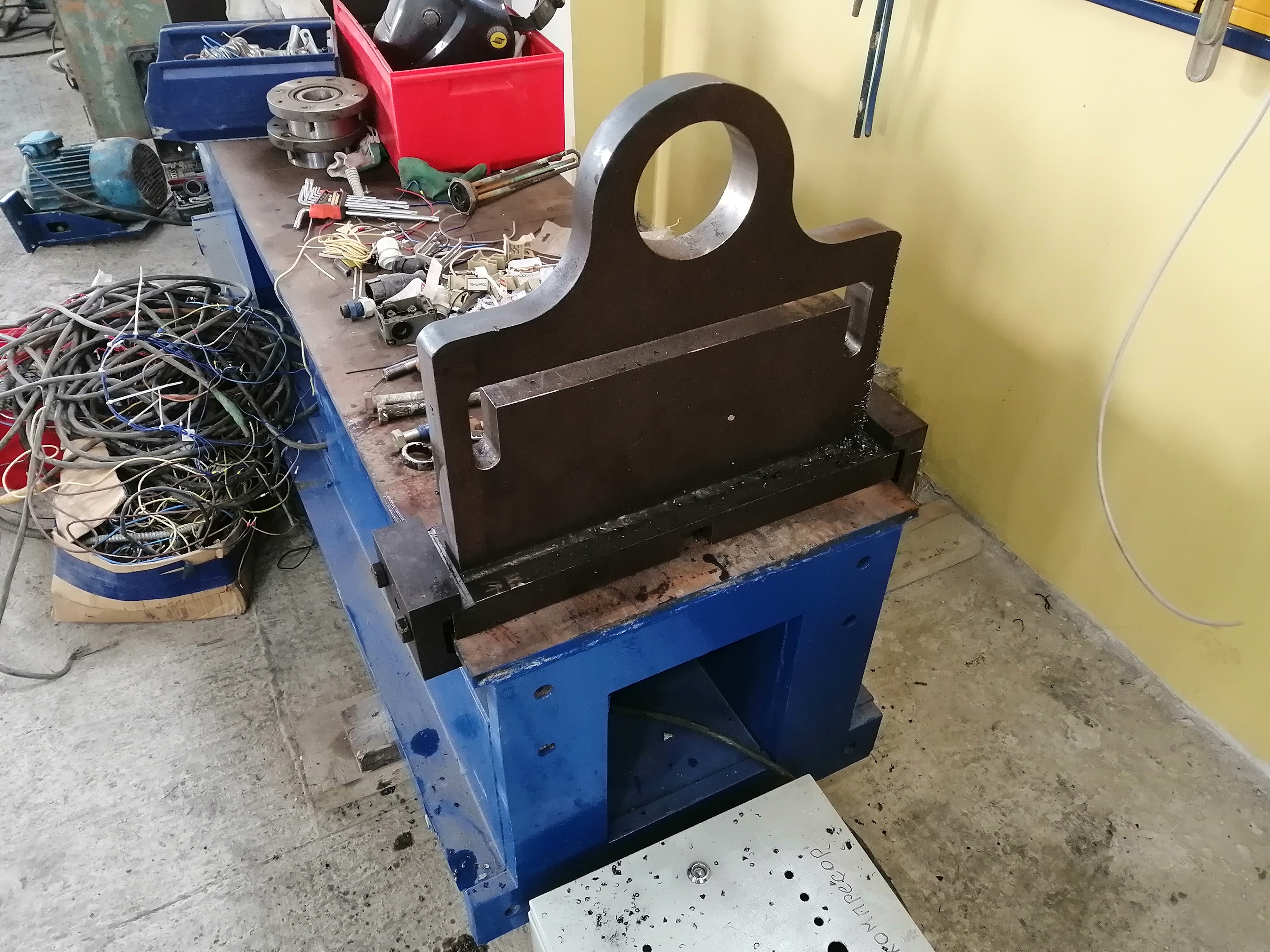

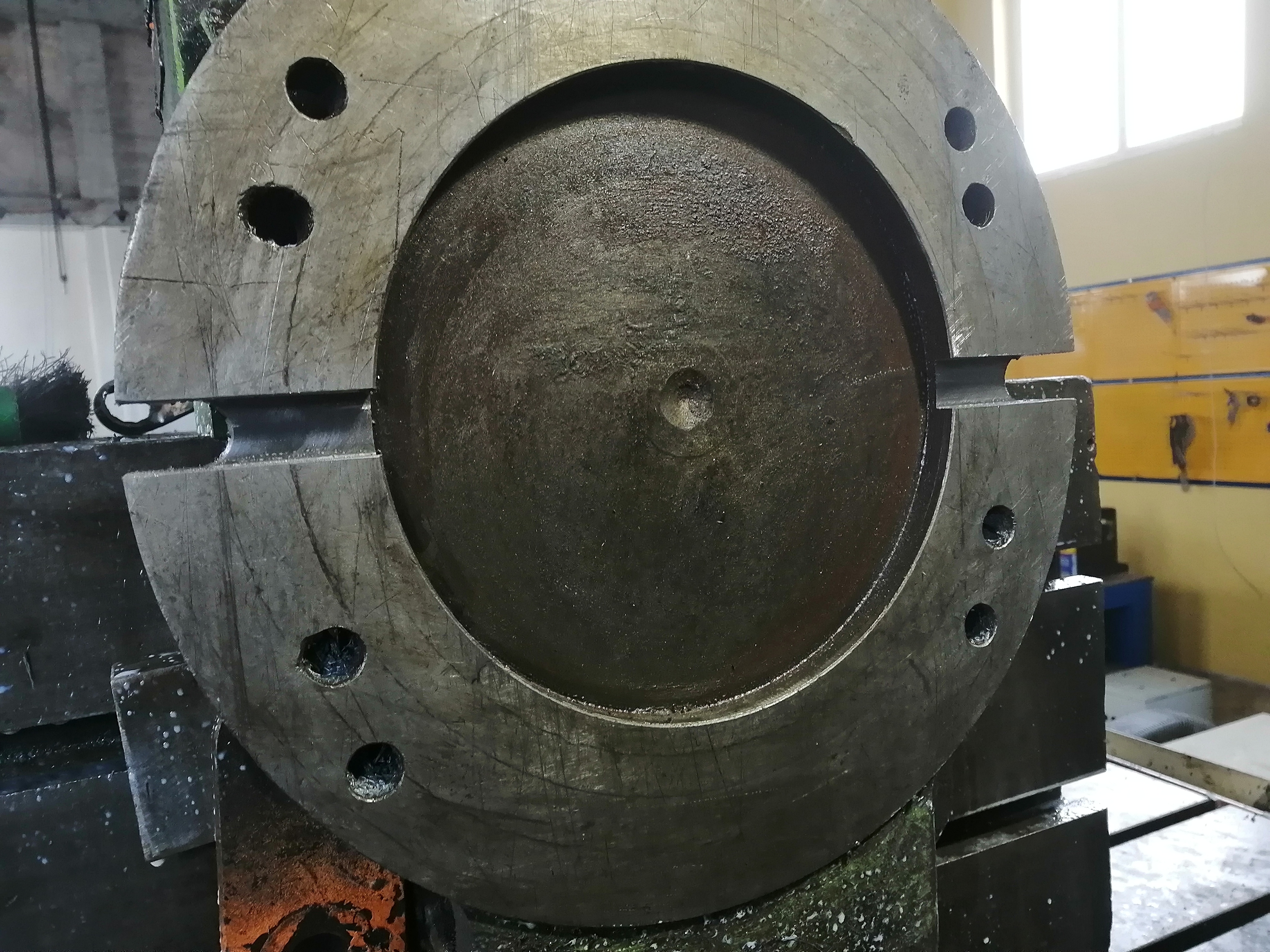

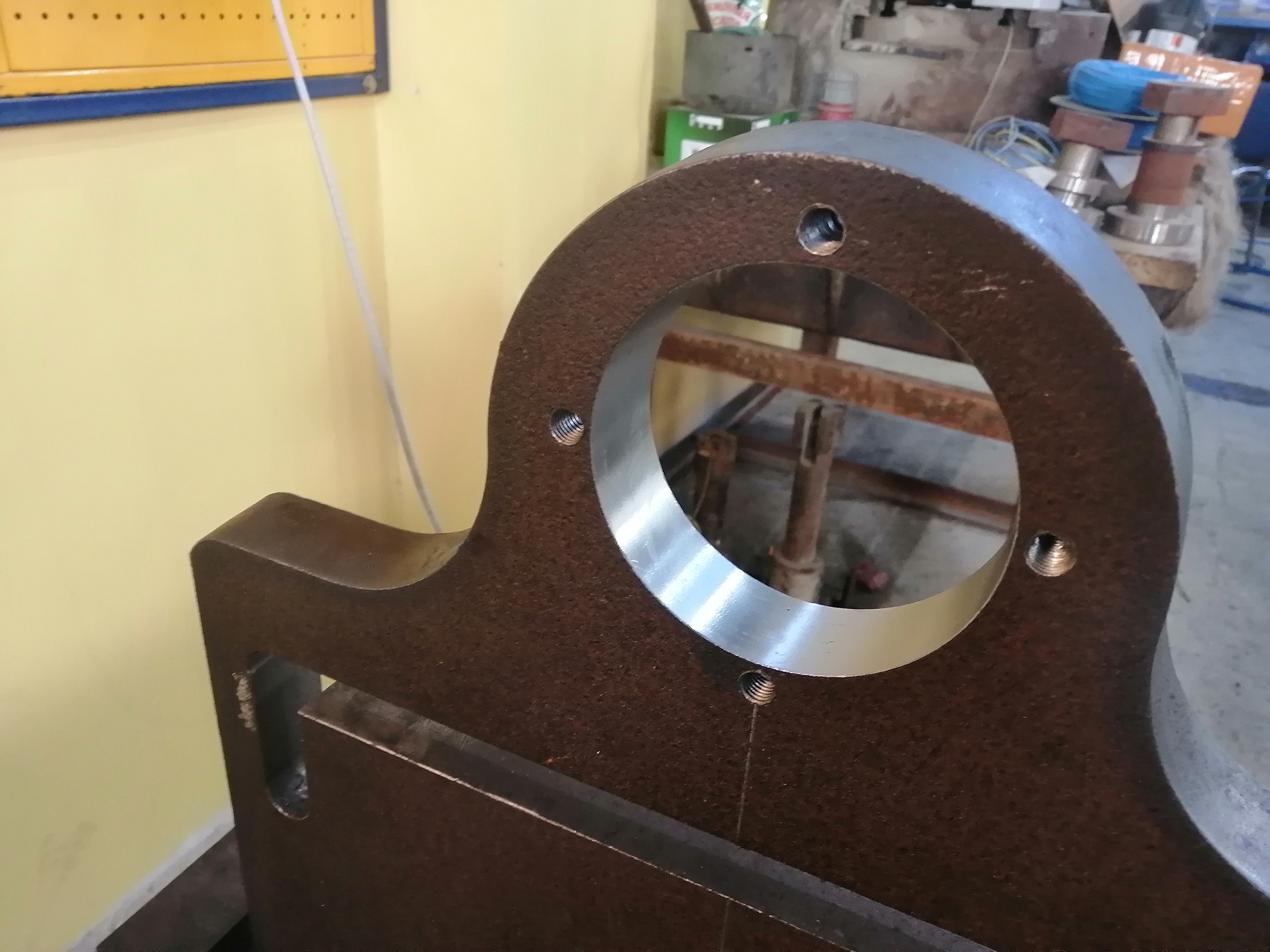

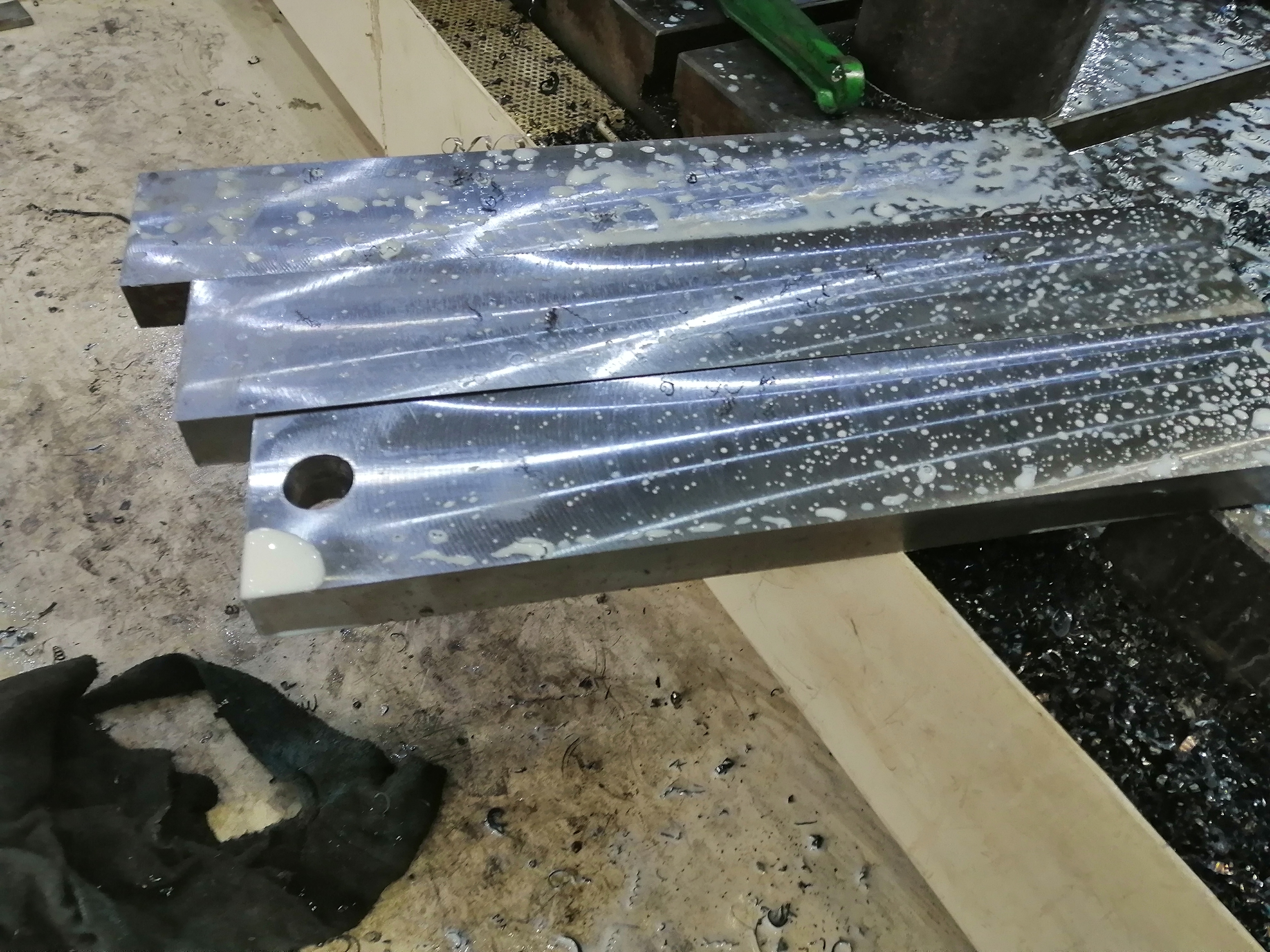

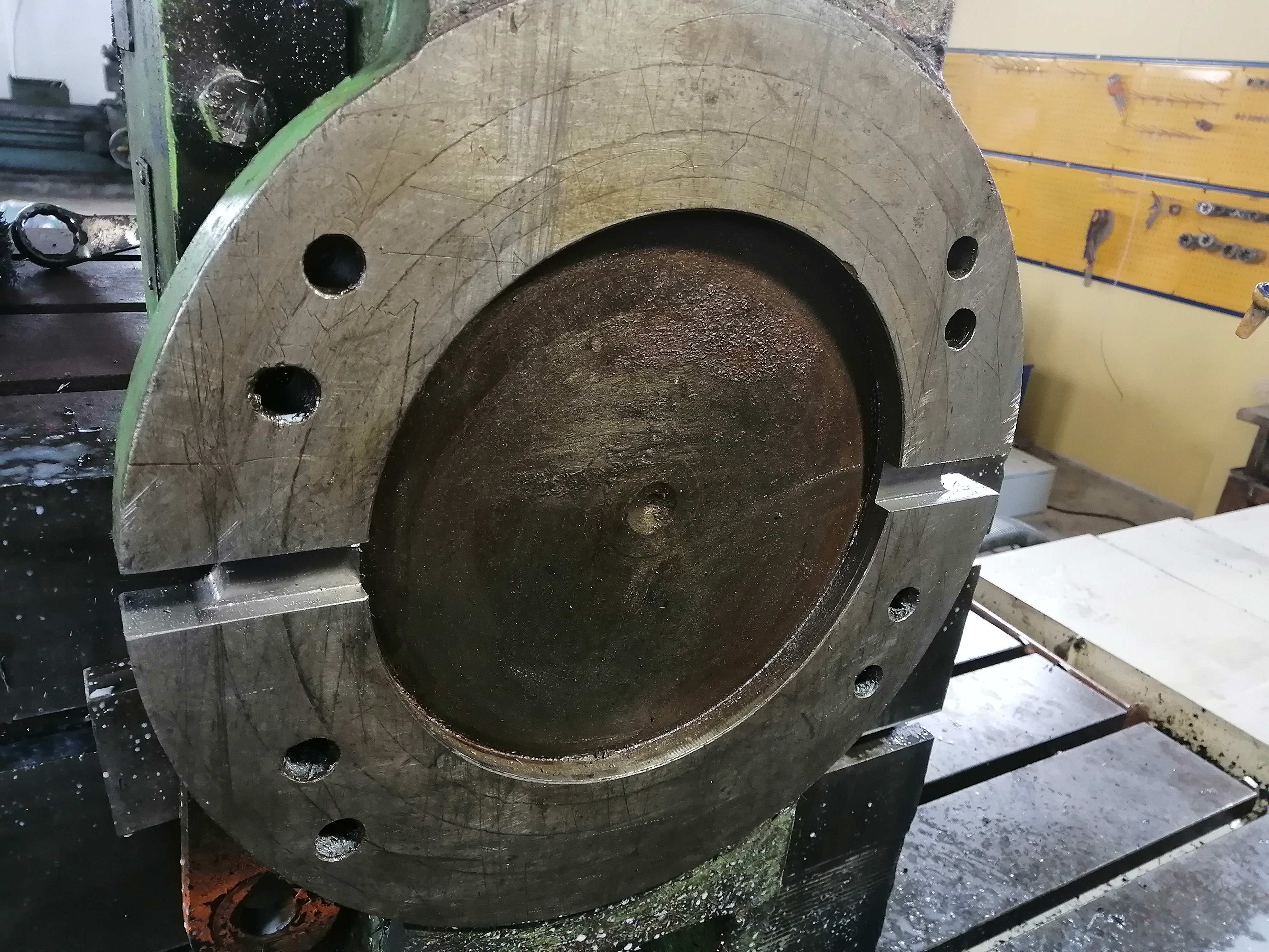

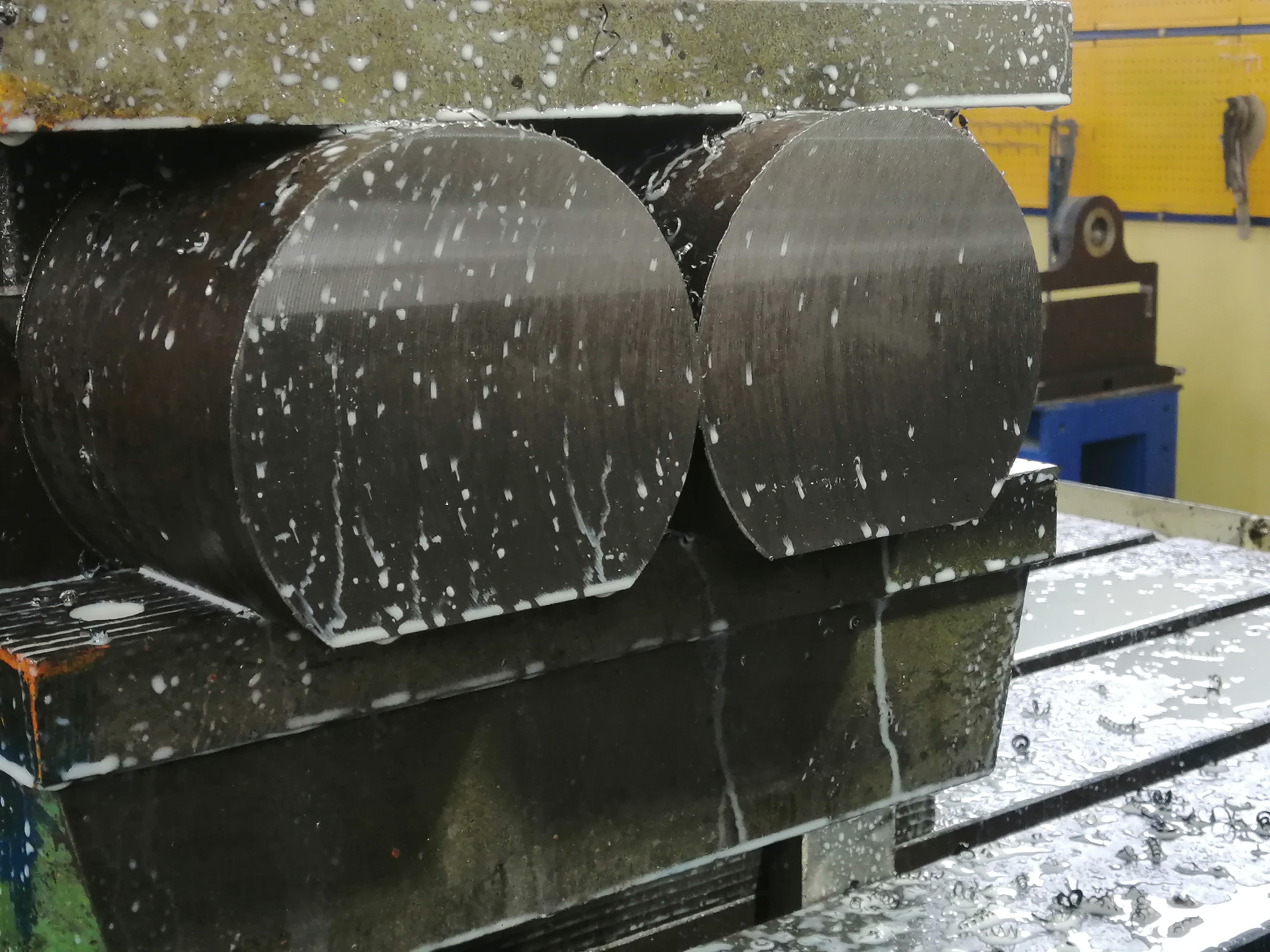

Эх столько надо приспособ наделать просто жуть. Грыз, грыз недогрыз... А еще потом калить и шлифовать. Жесть какая-то....
И тиски надо полностью протачивать, хоть и новые.... Кривульки сплошные, хрен выкатаешь...

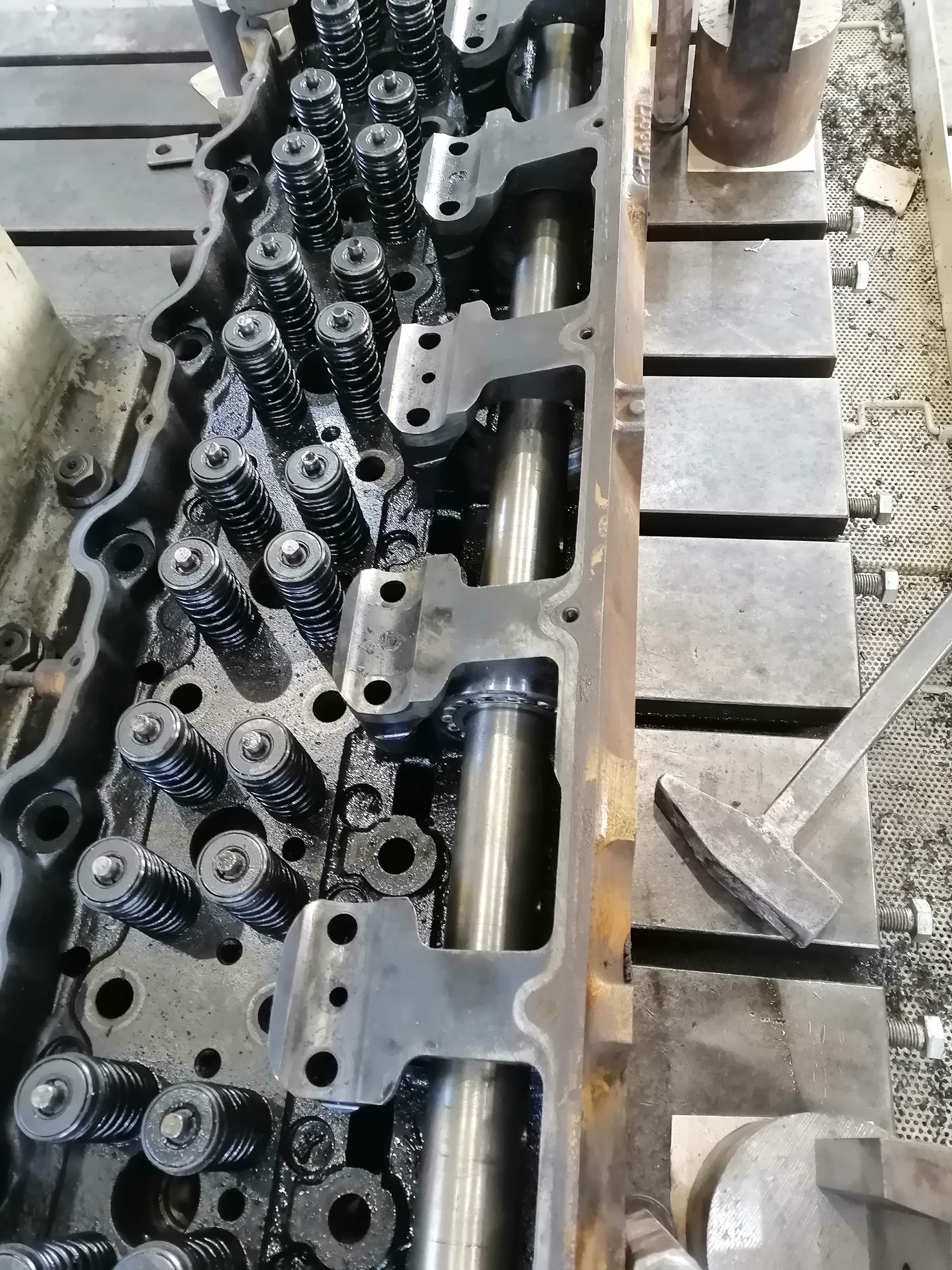

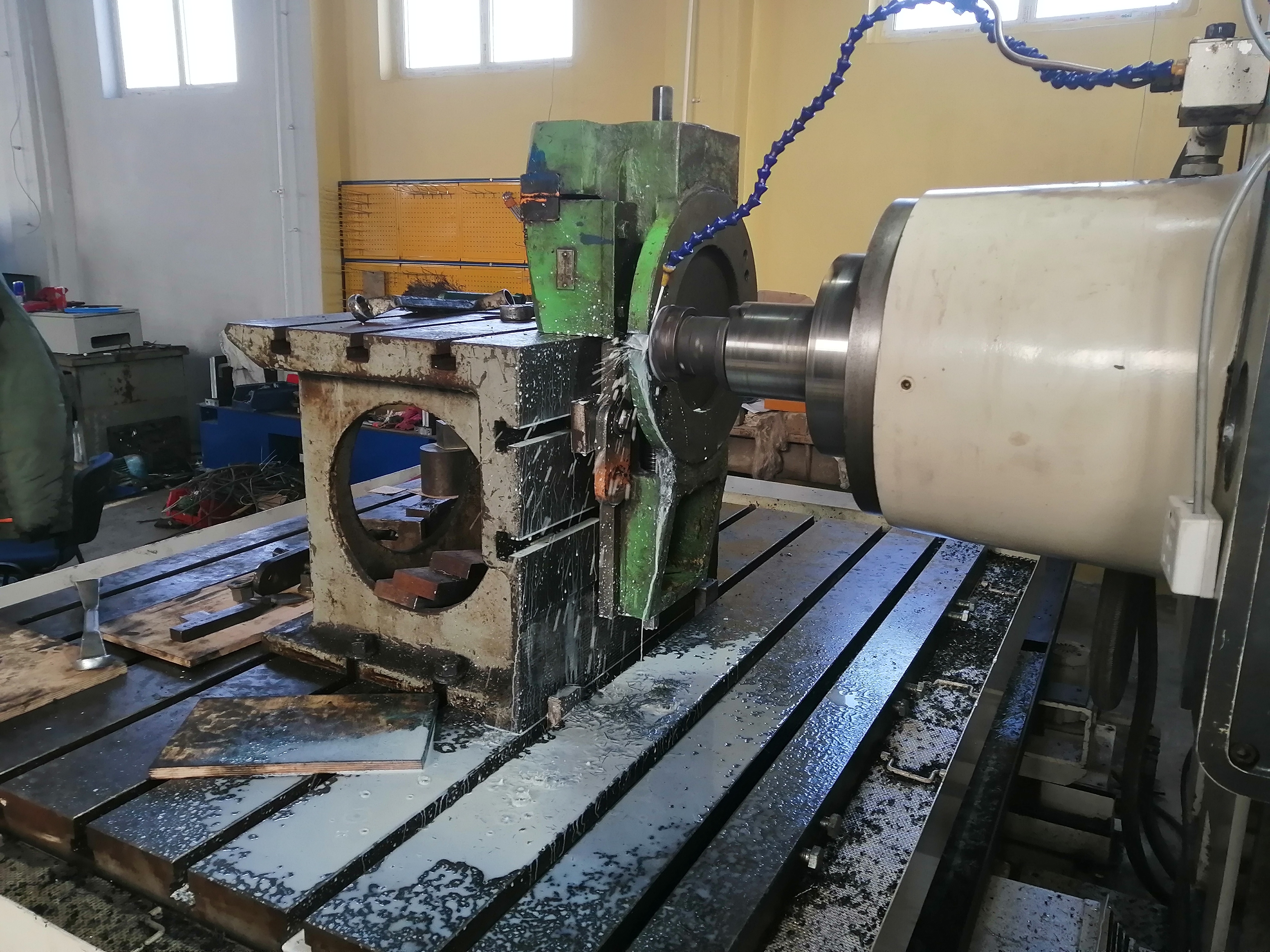

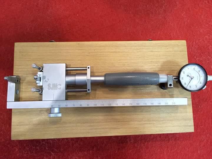

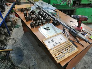

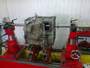

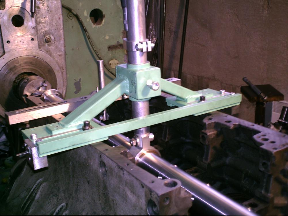

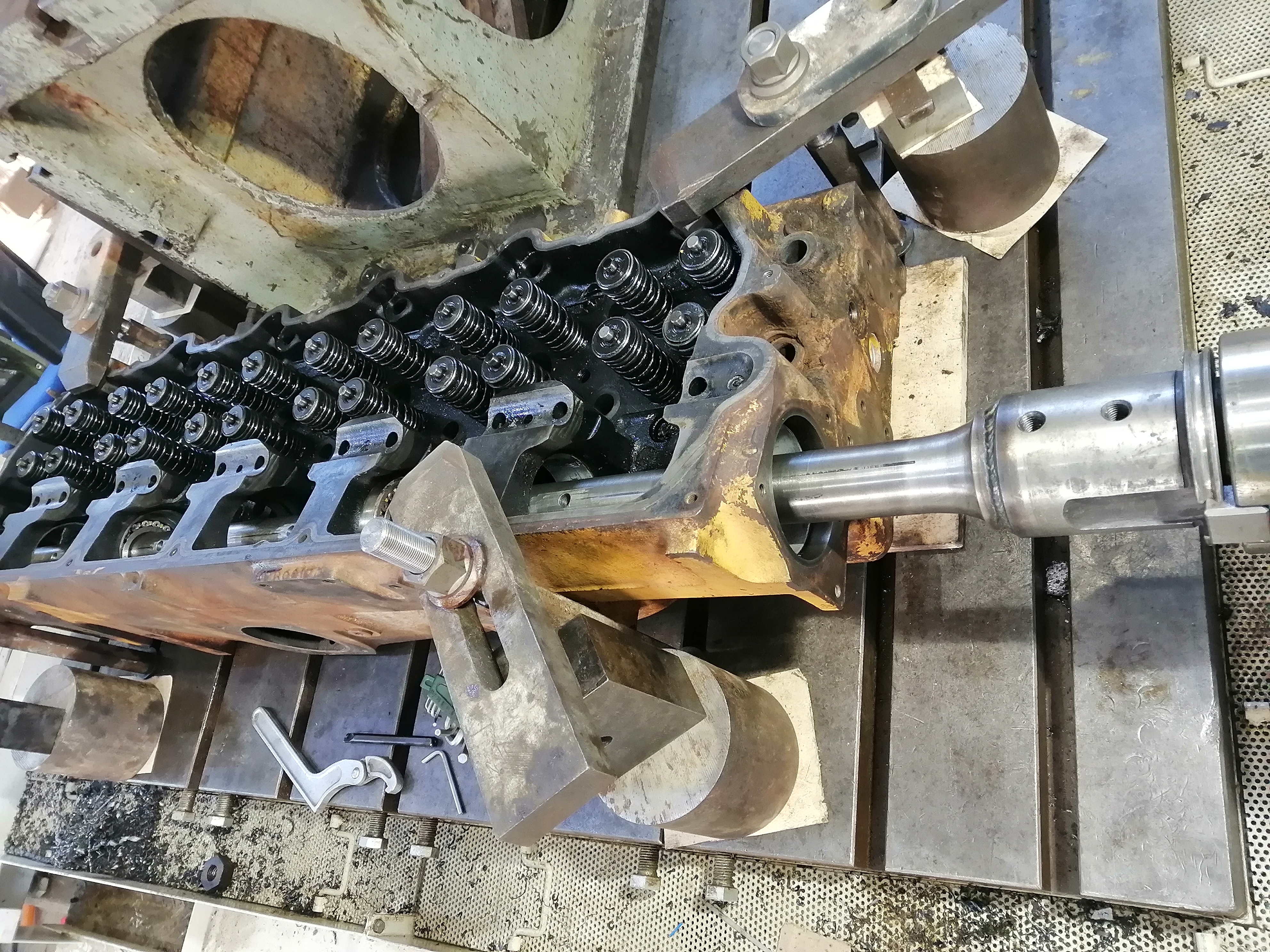

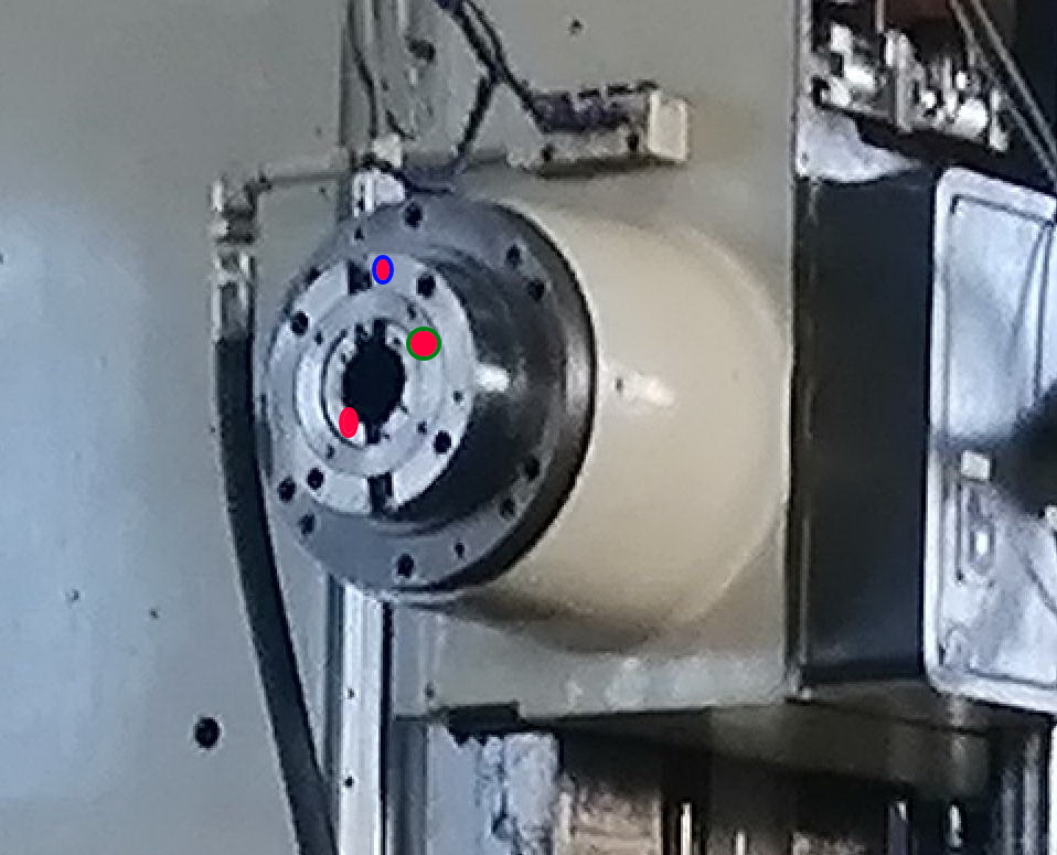

Я может глупость спрошу, но борштанга такой длины без промежуточных люнетов работает?
Многовато вылету.. Не имел дело с блоками двс..
Sakhalin_Cat
Сообщения: 222
Репутация: 340
Откуда: Южно-Сахалинск
Re: Фрезерный по стали 2200*1800мм (стол 1600*1800мм) Toshib
Сообщение Sakhalin_Cat »
Rionet писал(а):Я может глупость спрошу, но борштанга такой длины без промежуточных люнетов работает?
Здравствуйте. С люнетами конечно и с задней опорой. Ими я как раз буду на днях заниматься.

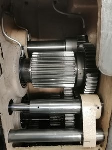

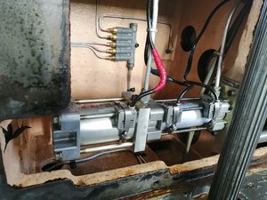

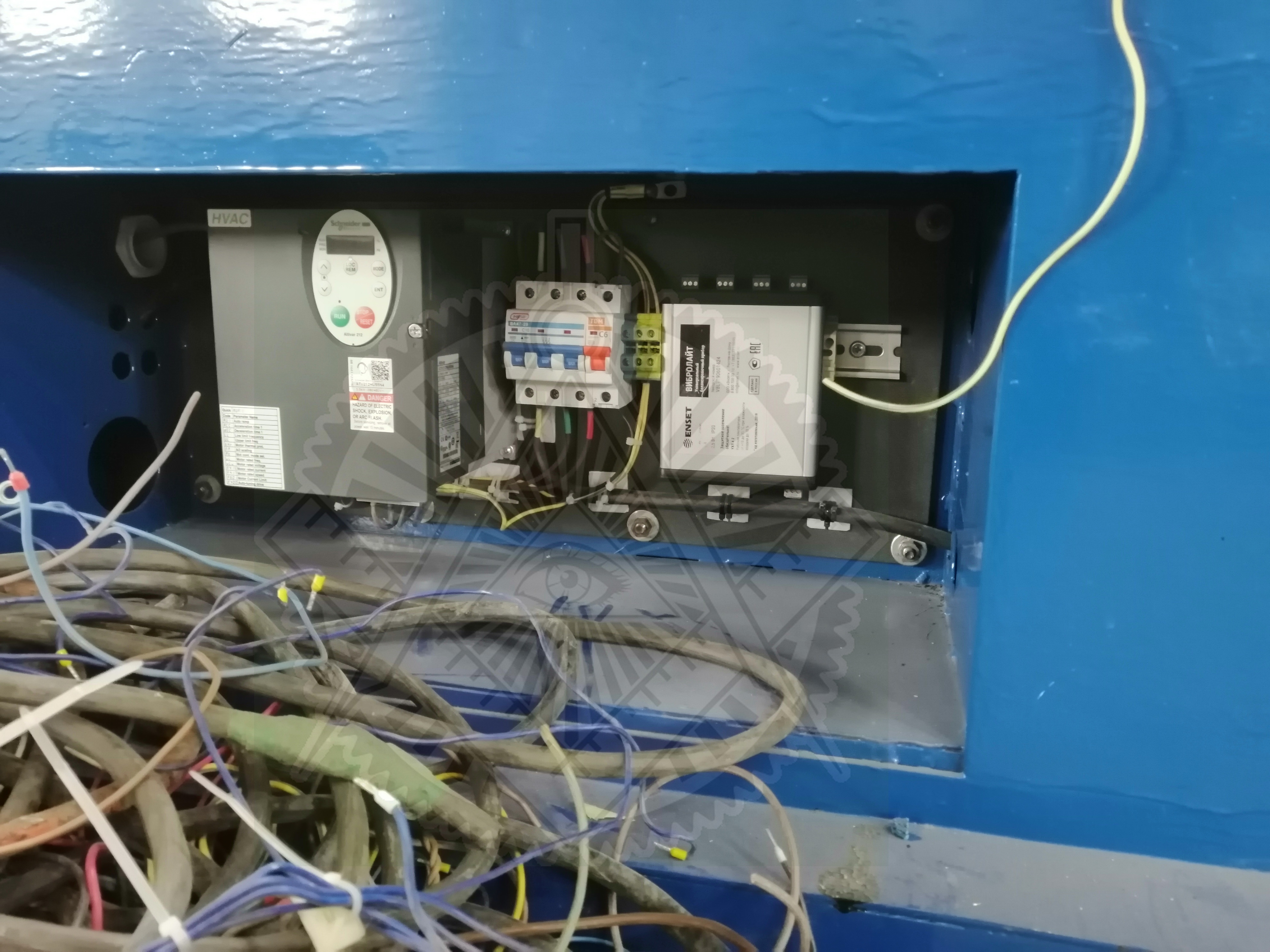

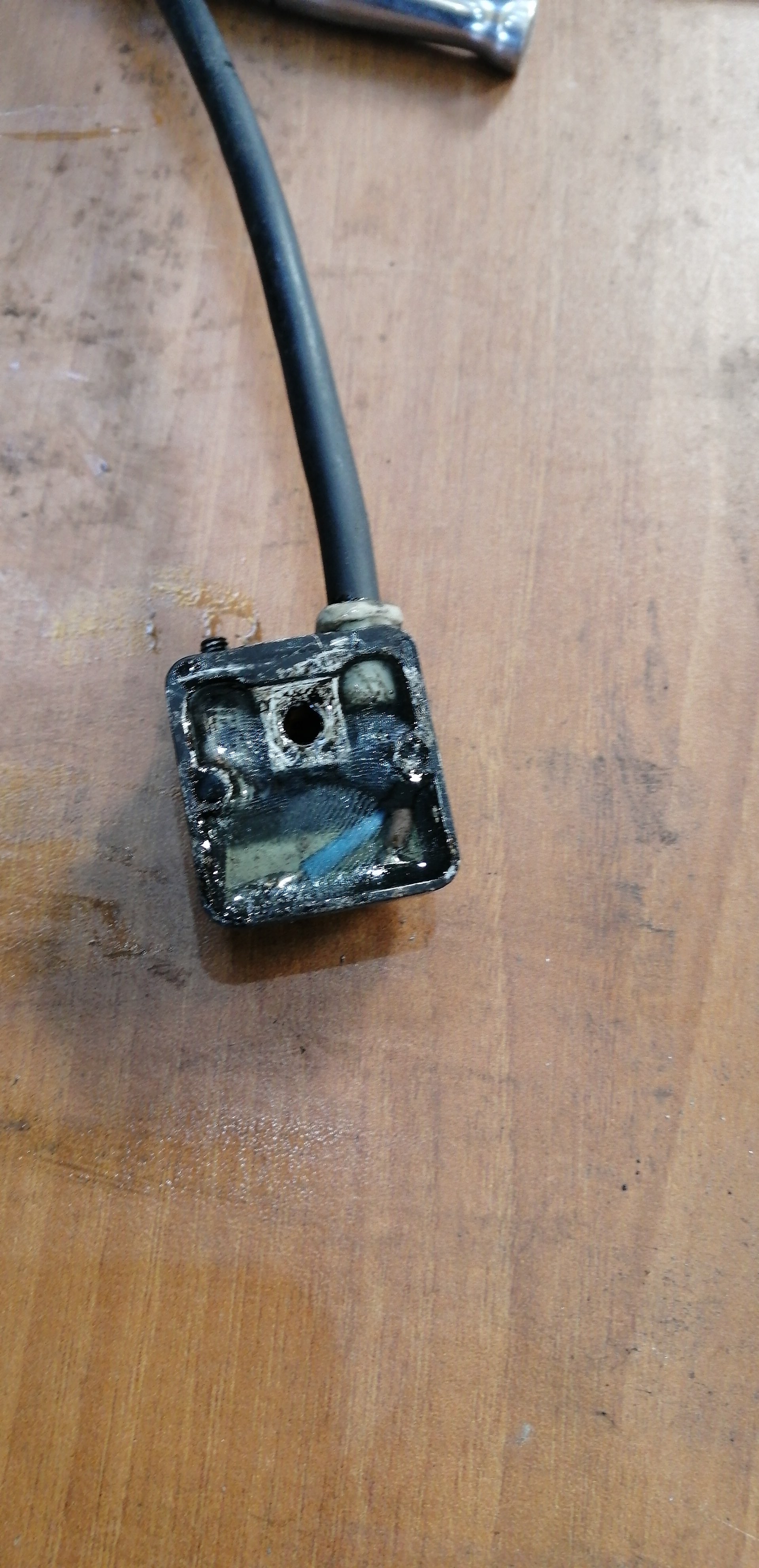

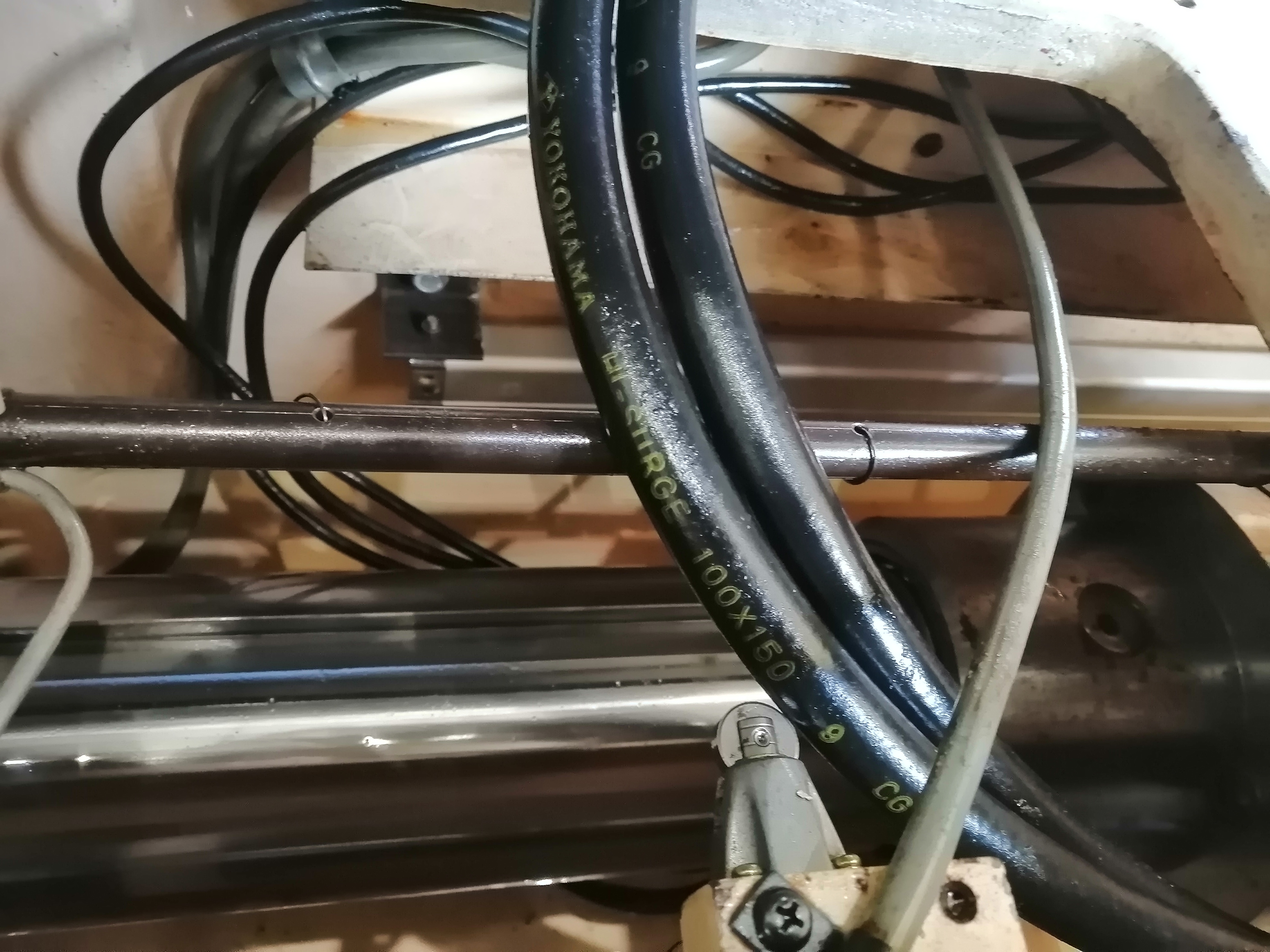

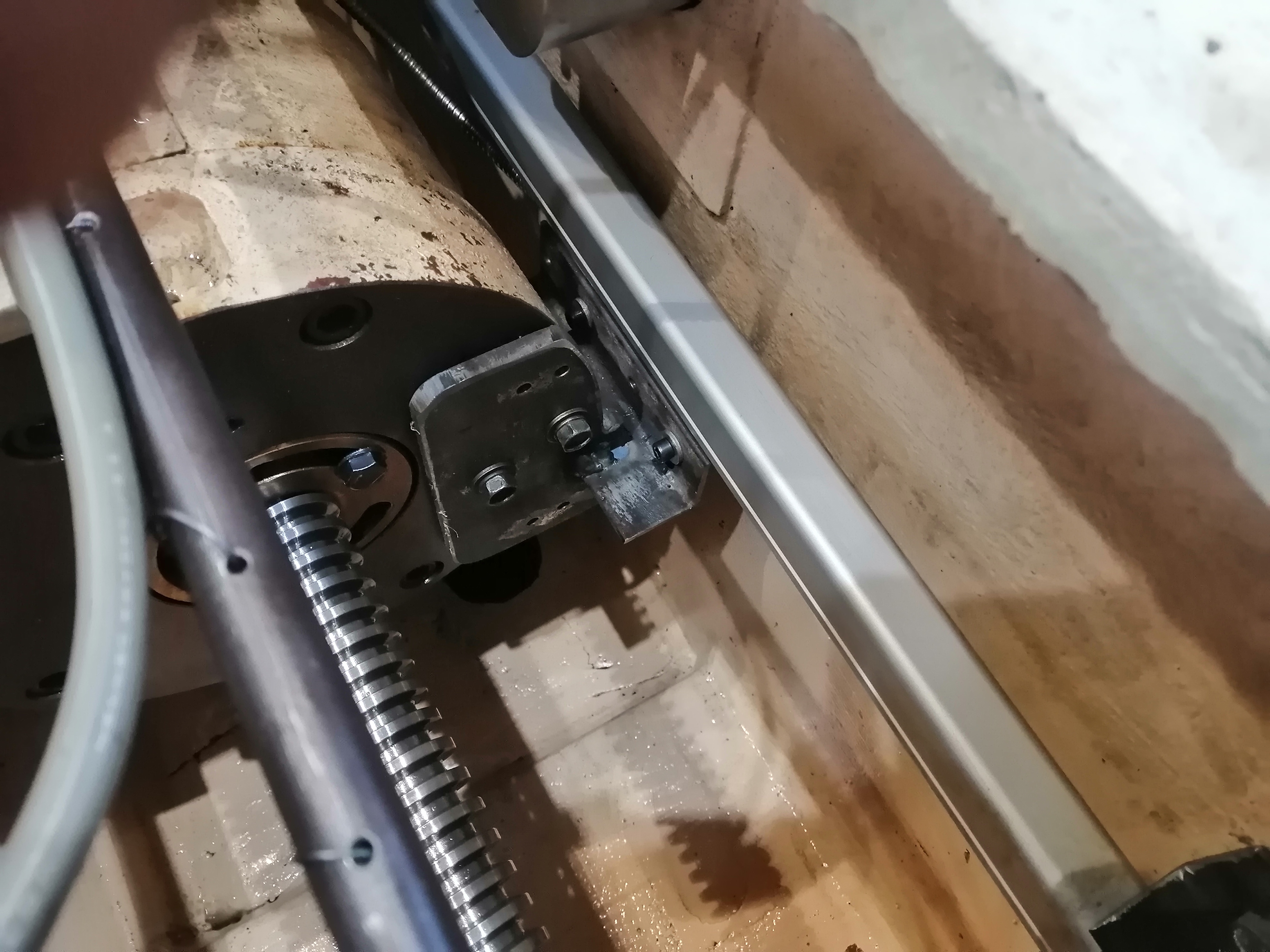

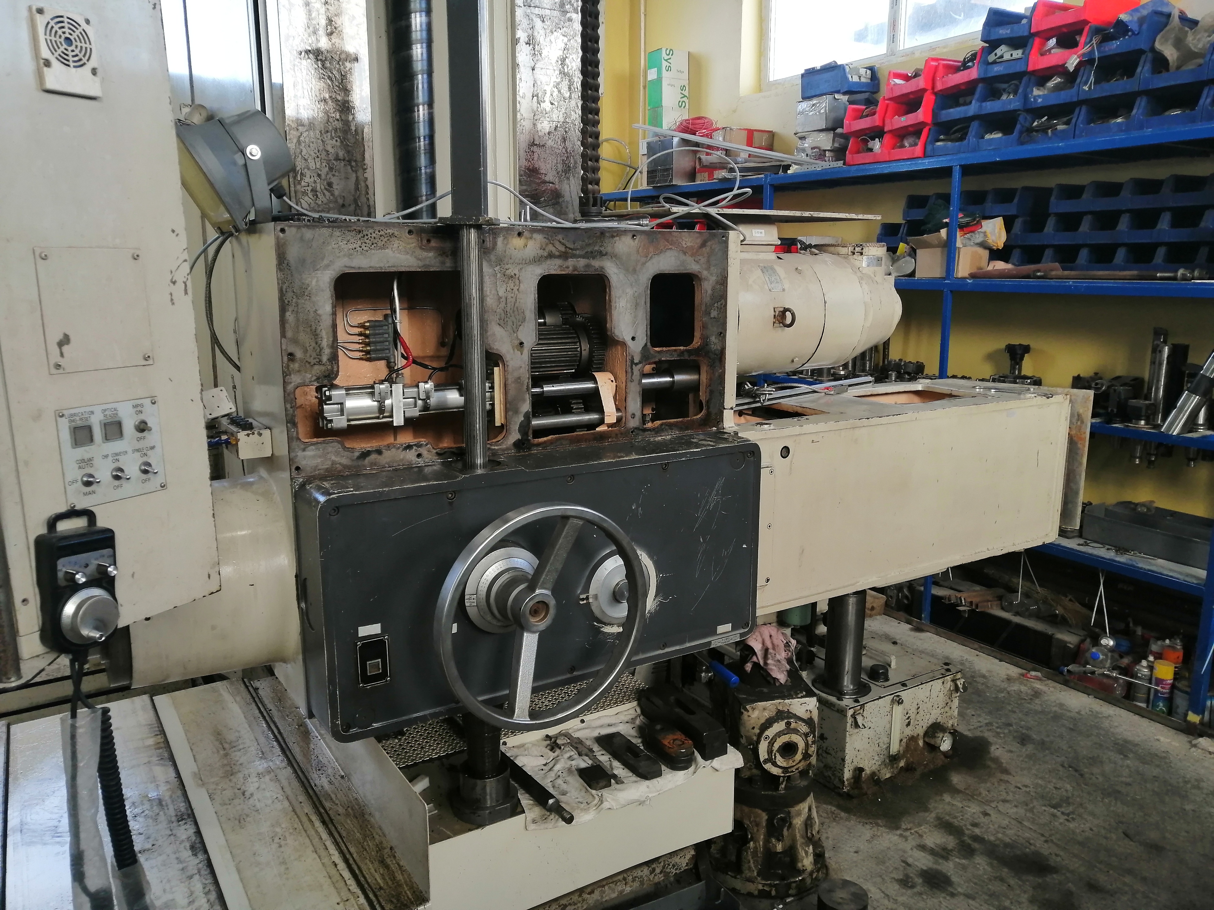

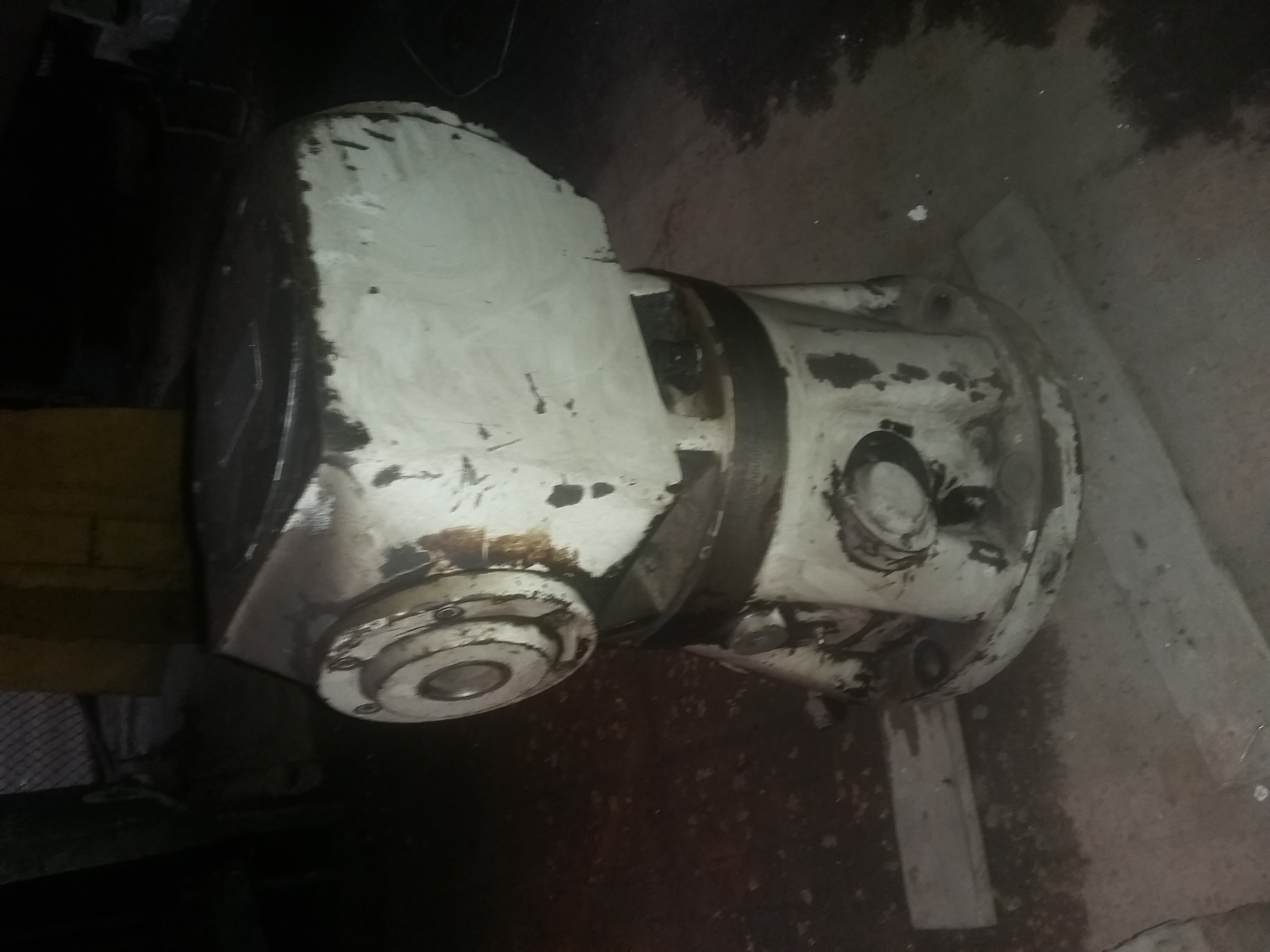

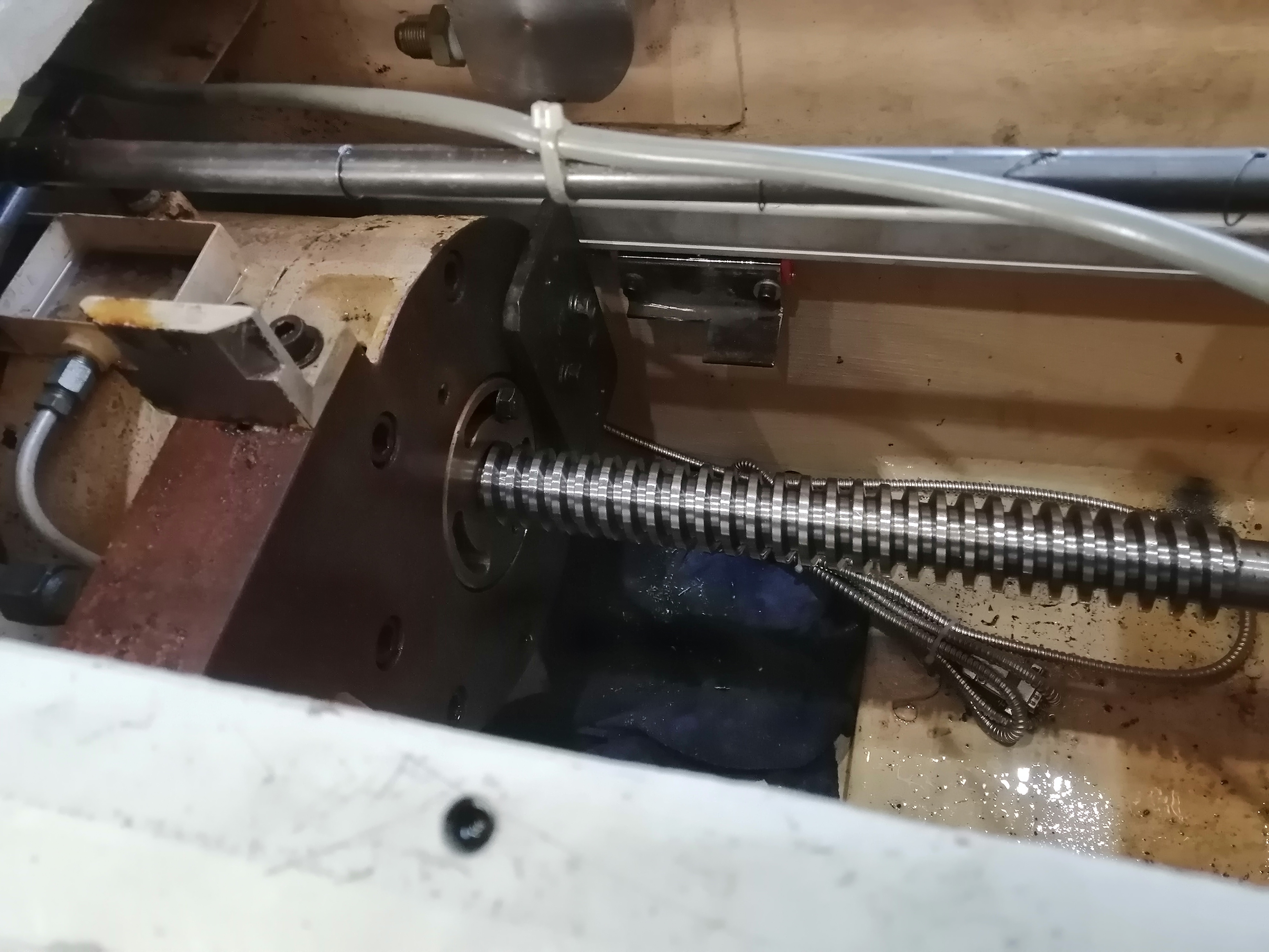

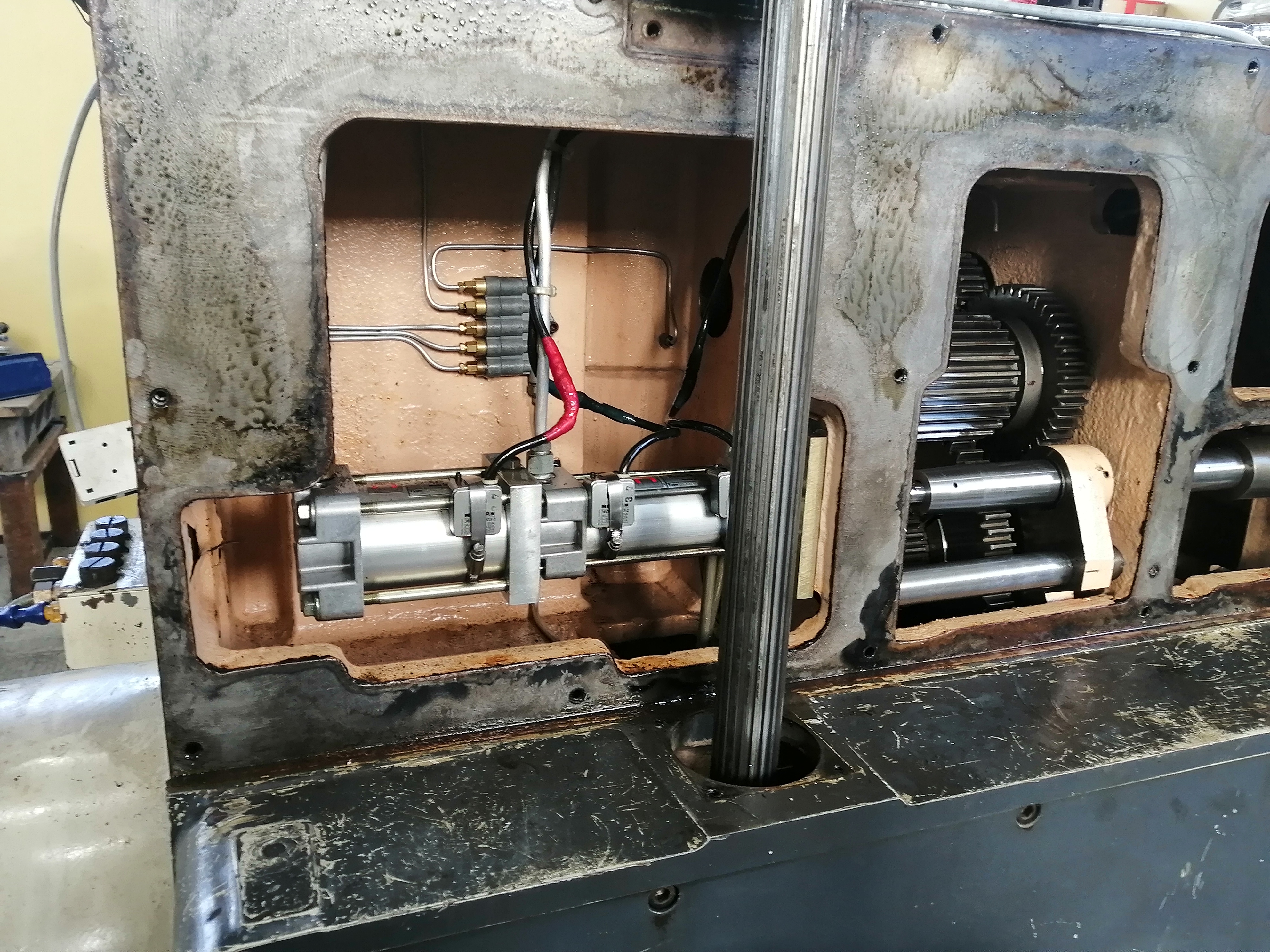

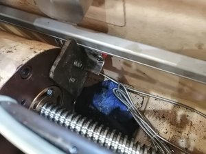

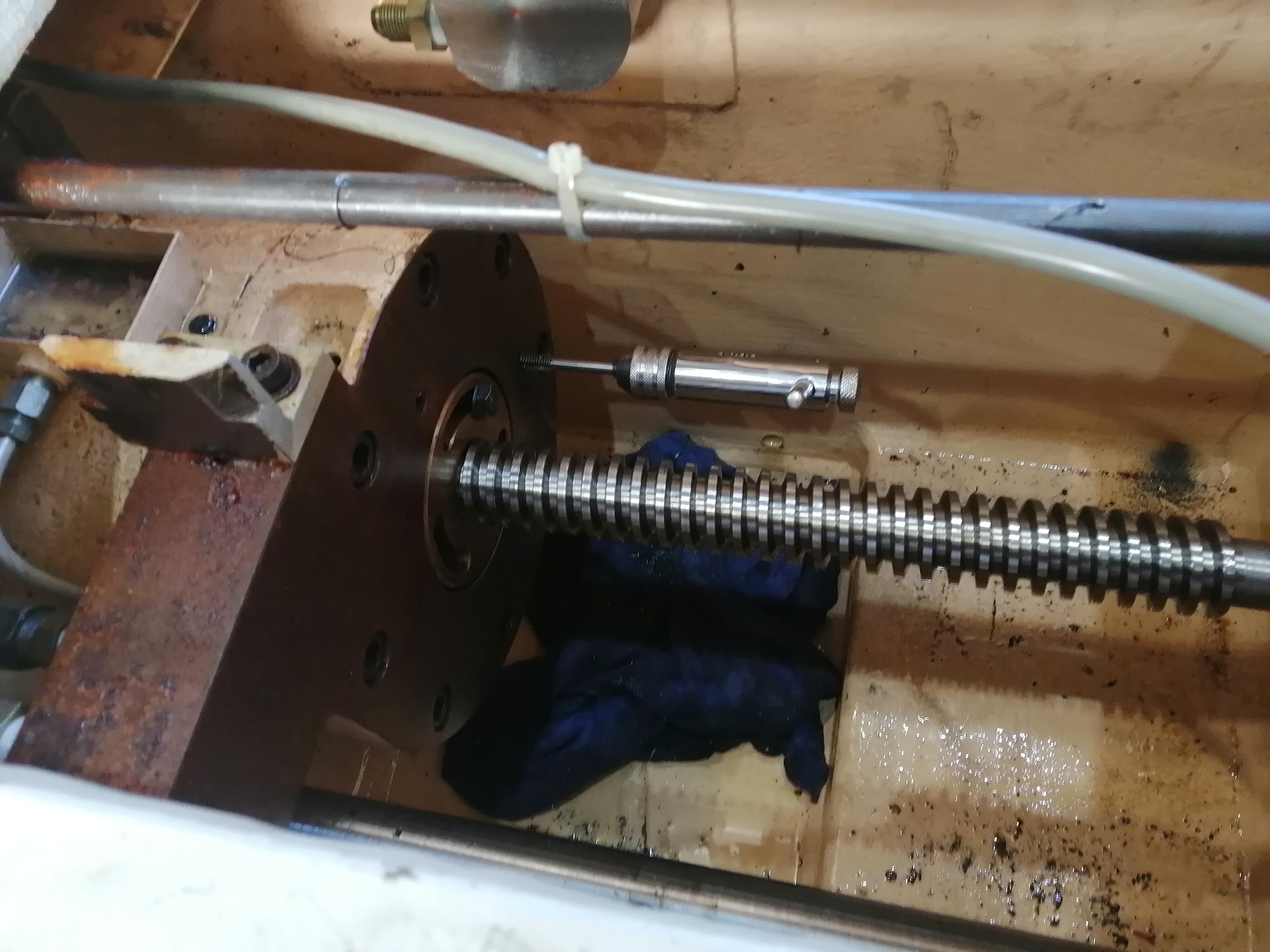

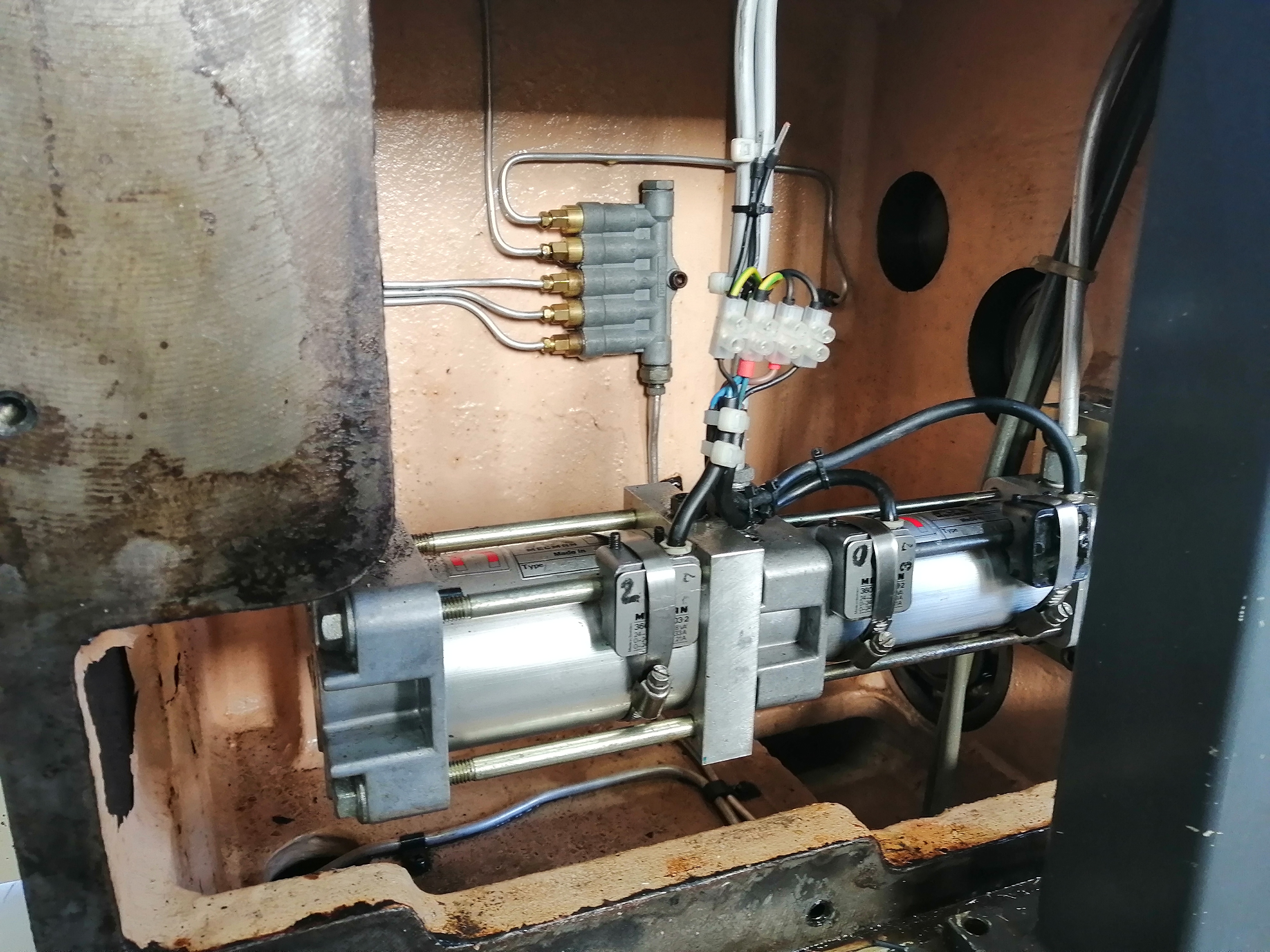

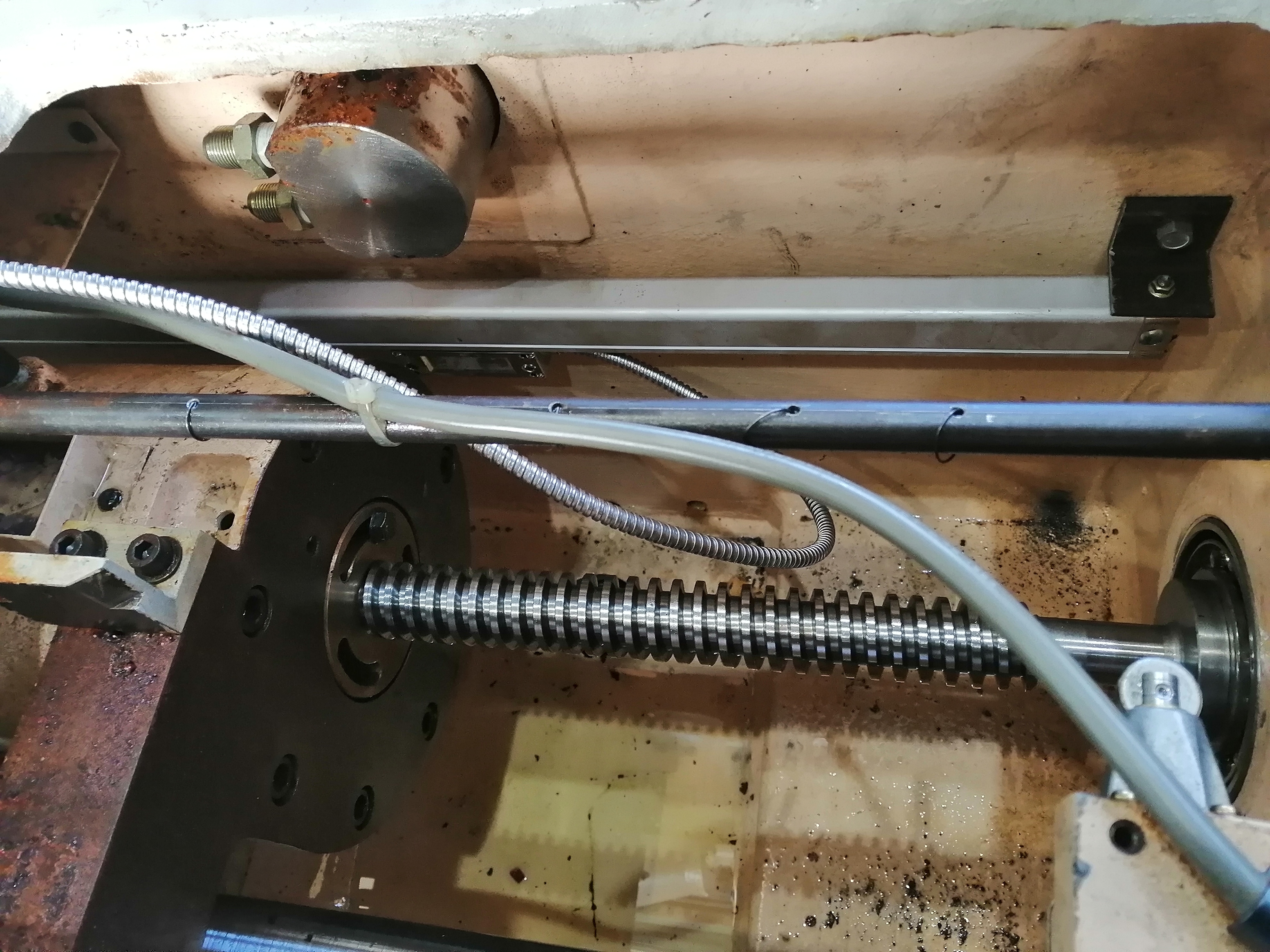

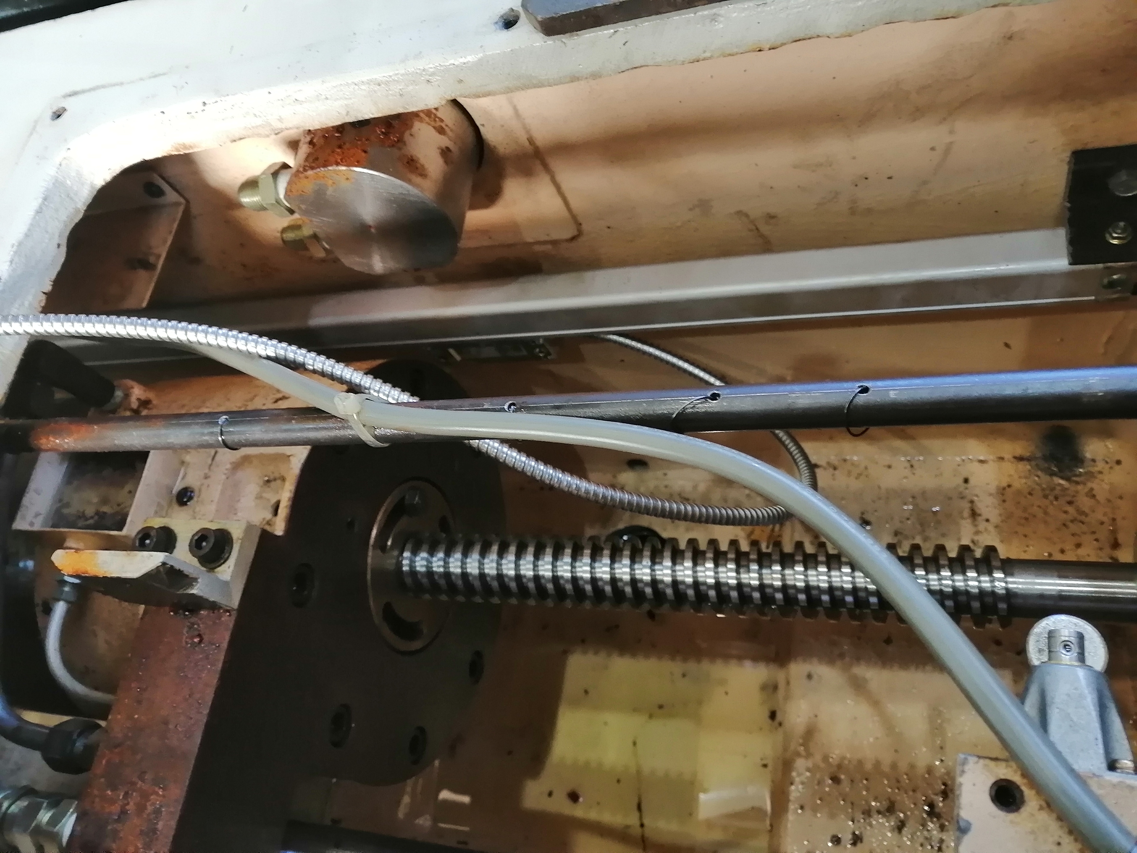

Расковырял сегодня станок, решил установить оптическую линейку на выдвижение шпинделя, сделать осмотр КПП шпинделя ну и прикинуть куда втулить серву, чтобы выкинуть вал привода подач который к штурвалу идет.
IMG_20191223_145644.jpg (4227 просмотров) <a class='original' href='./download/file.php?id=173831&mode=view' target=_blank>Загрузить оригинал (3.43 МБ)</a>
Осмотр коробки сказал - новье, не работала никогда.. А вот краску внутри придется ободрать, висит лохмотьями.
IMG_20191223_145650.jpg (4227 просмотров) <a class='original' href='./download/file.php?id=173832&mode=view' target=_blank>Загрузить оригинал (1.94 МБ)</a>
IMG_20191223_145713.jpg (4227 просмотров) <a class='original' href='./download/file.php?id=173833&mode=view' target=_blank>Загрузить оригинал (2.14 МБ)</a>

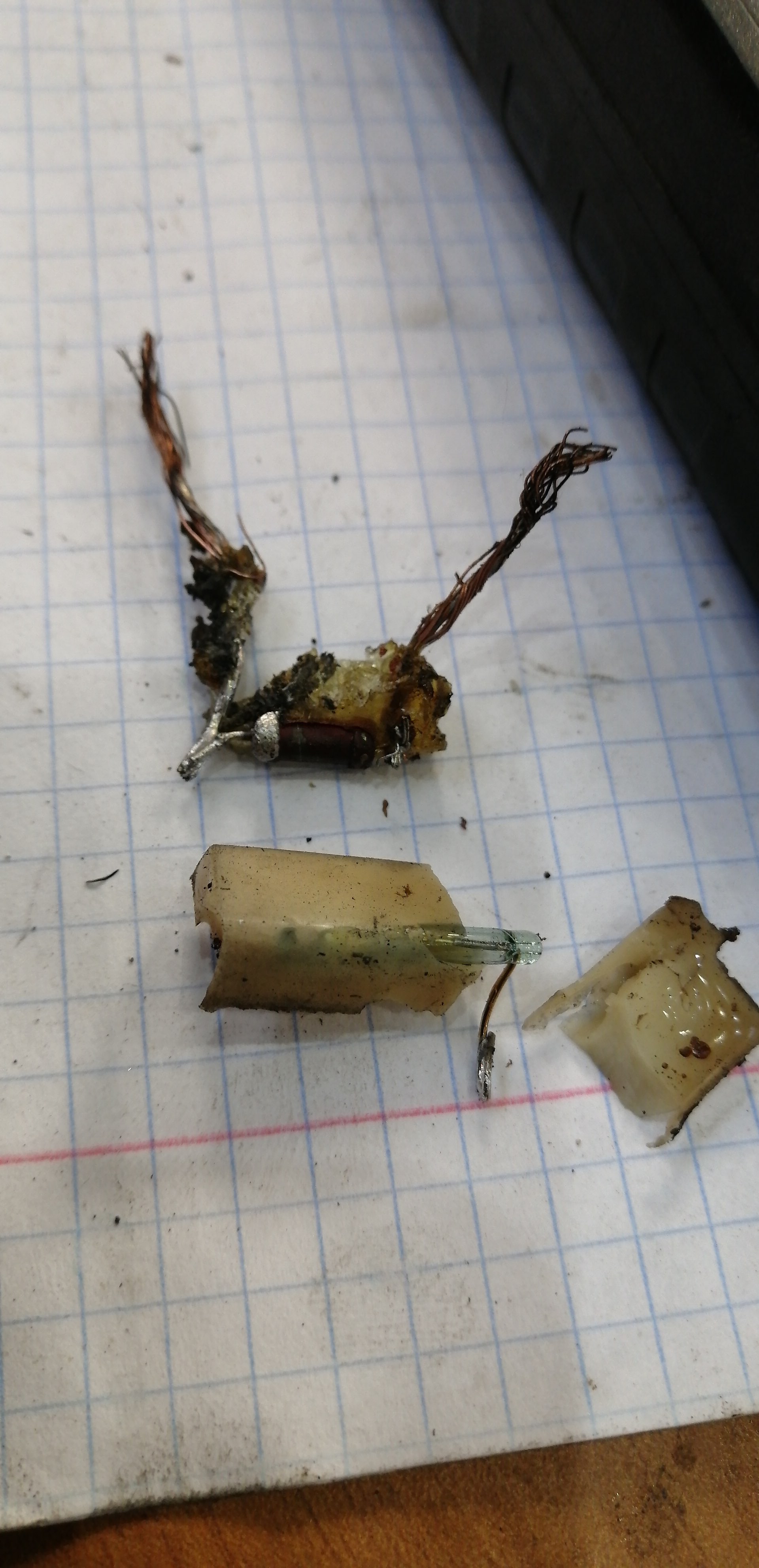

Присутствуют следы влезания СССР-овских мастеров в виде розовой изоленты... Диверсанты мать их... Надо будет заодно кабеля все поменять, а то задубели за 30лет от масла...
IMG_20191223_145804.jpg (4227 просмотров) <a class='original' href='./download/file.php?id=173834&mode=view' target=_blank>Загрузить оригинал (3.55 МБ)</a>
IMG_20191223_145808.jpg (4227 просмотров) <a class='original' href='./download/file.php?id=173835&mode=view' target=_blank>Загрузить оригинал (3.83 МБ)</a>
IMG_20191223_145819.jpg (4227 просмотров) <a class='original' href='./download/file.php?id=173836&mode=view' target=_blank>Загрузить оригинал (1.96 МБ)</a>

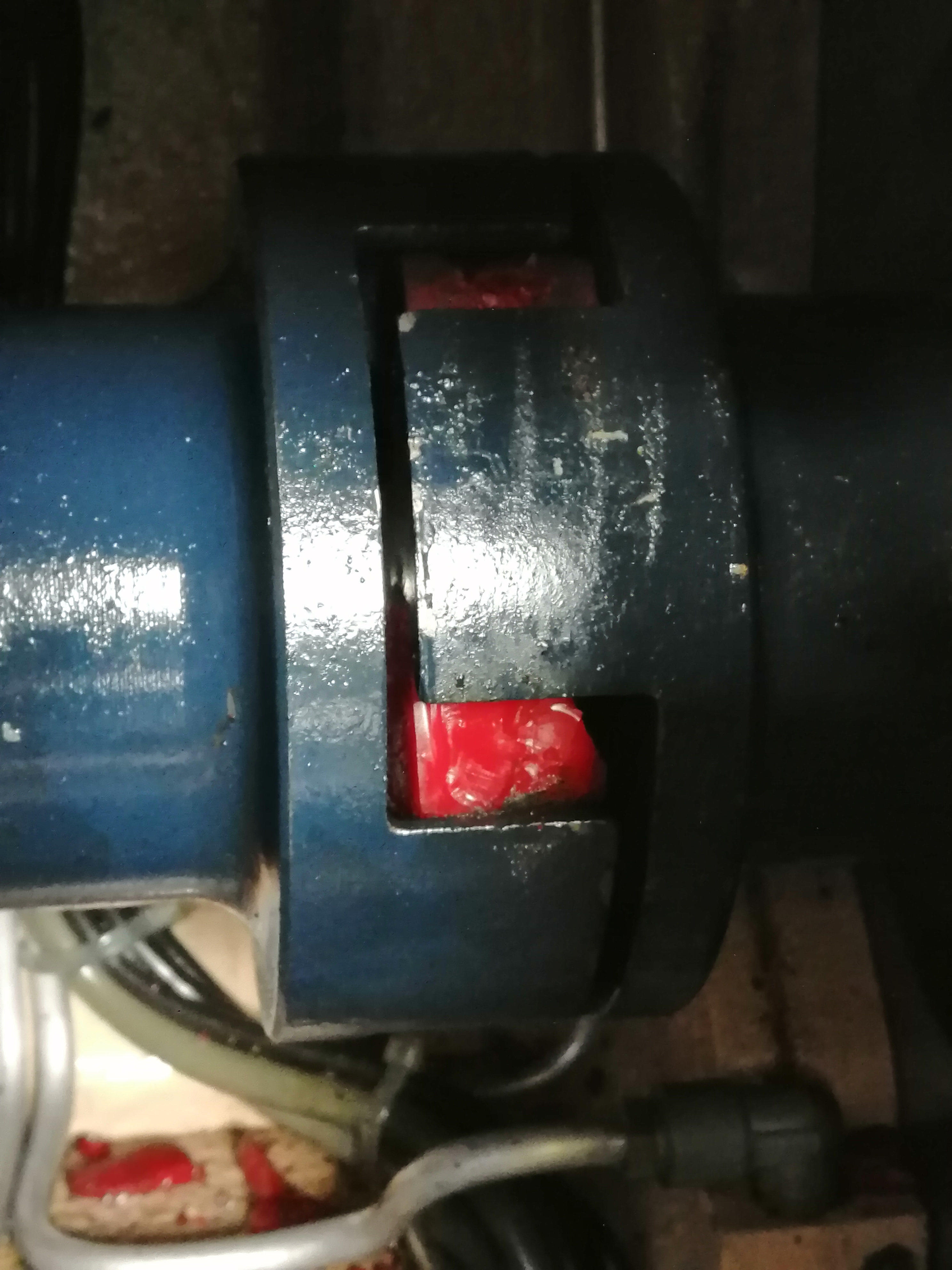

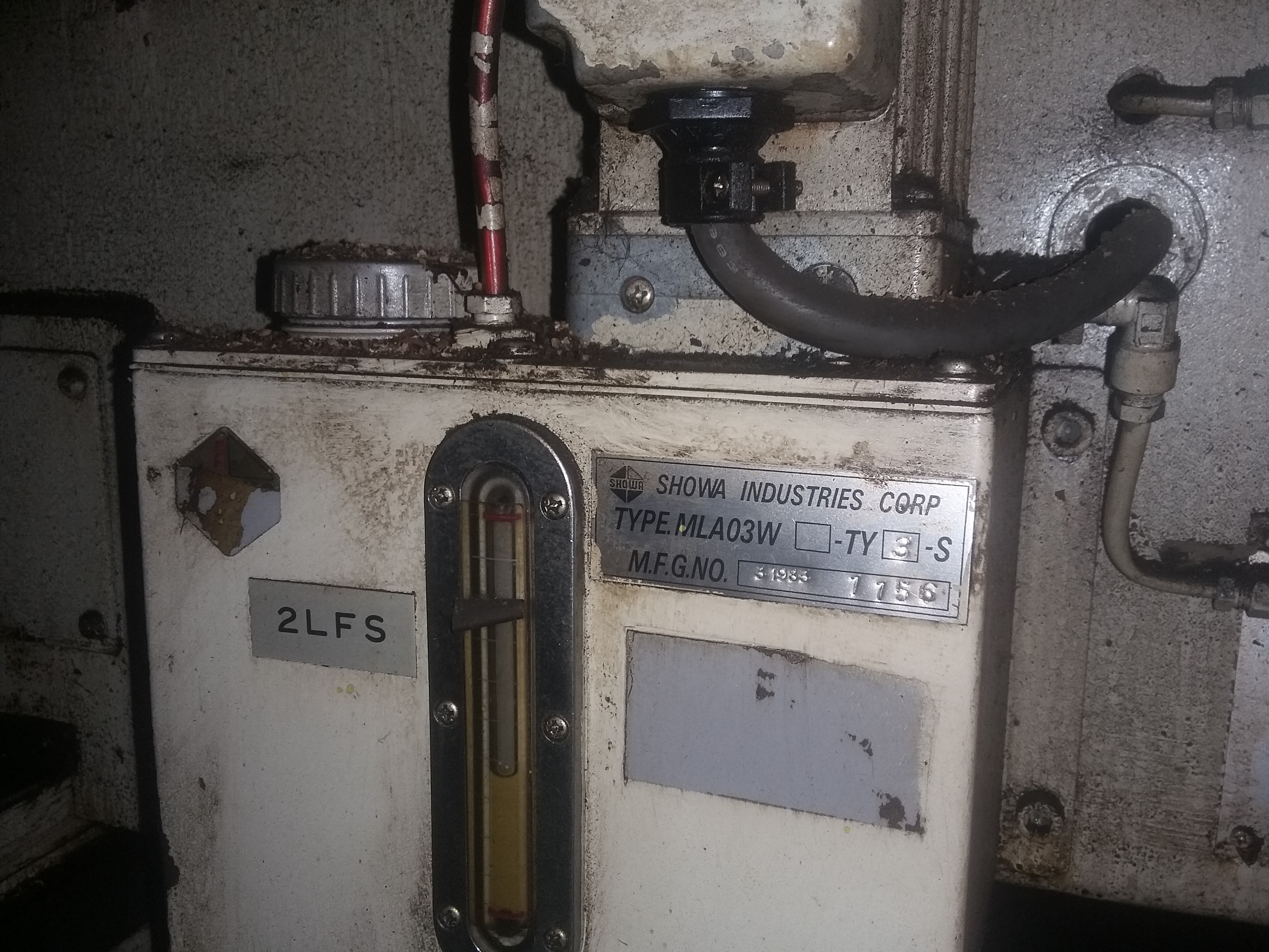

Так-же демпфирующий элемент надо будет заменить между двигателем и первичным валом КПП, рассохся полиуретан напрочь.
IMG_20191223_145658.jpg (4227 просмотров) <a class='original' href='./download/file.php?id=173838&mode=view' target=_blank>Загрузить оригинал (1.63 МБ)</a>
Линейку "начерно" установил сфотать забыл, доделывать буду на днях, сфотаю.

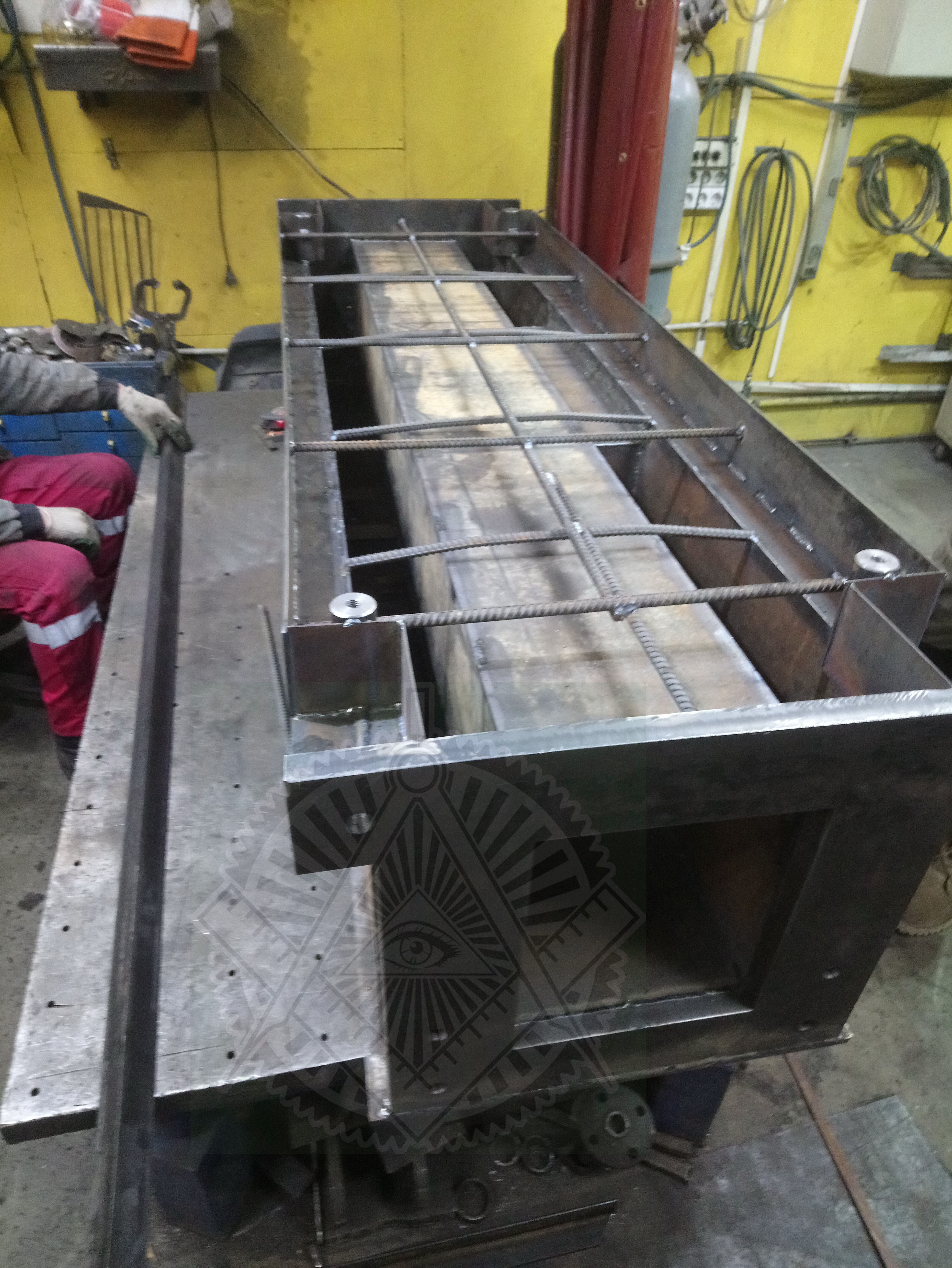

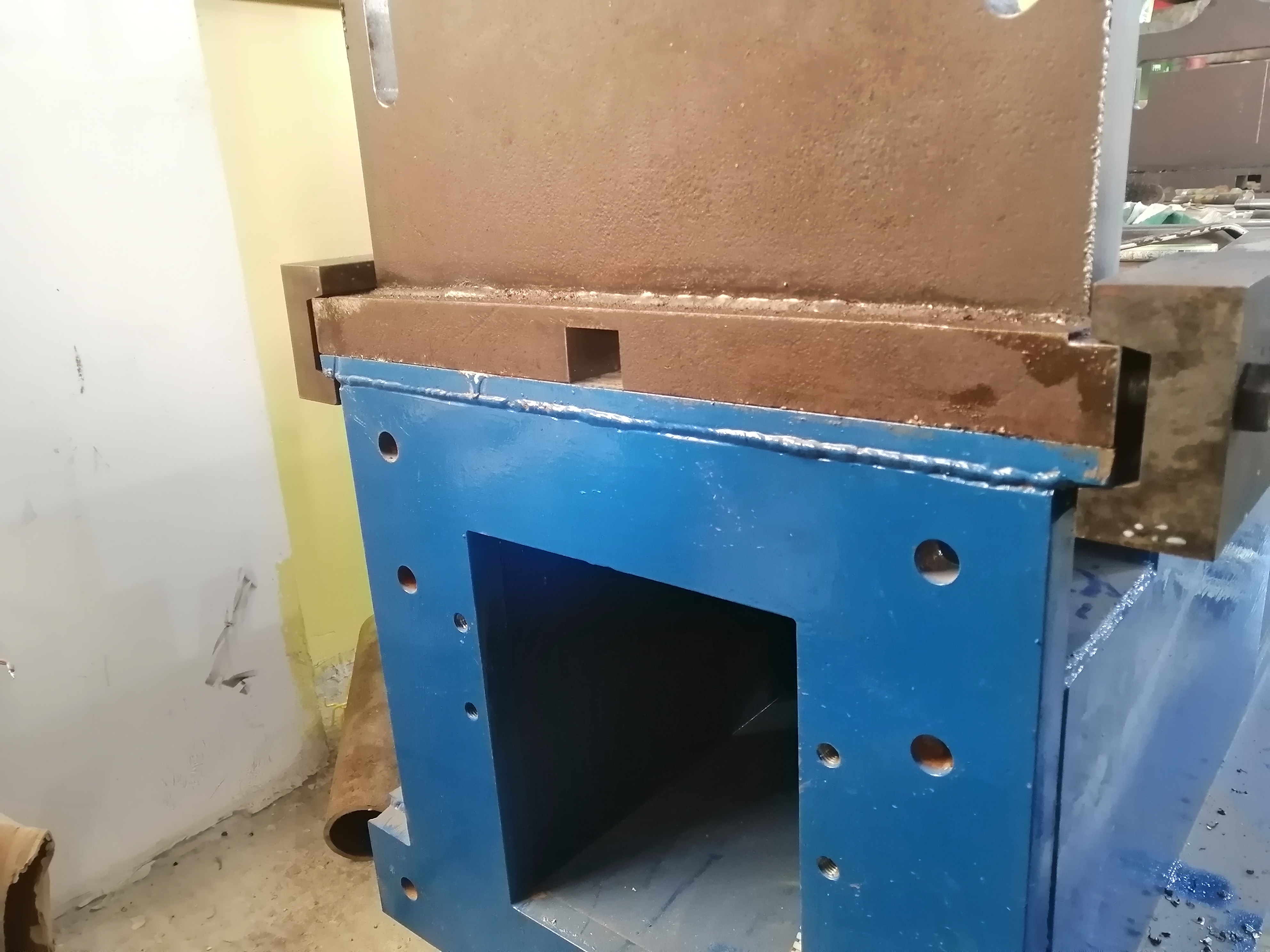

Пришел сегодня в мастерскую и давай доделывать недоделанное.:rofl: А там недоделанного "воз и маленькая тележка" ...

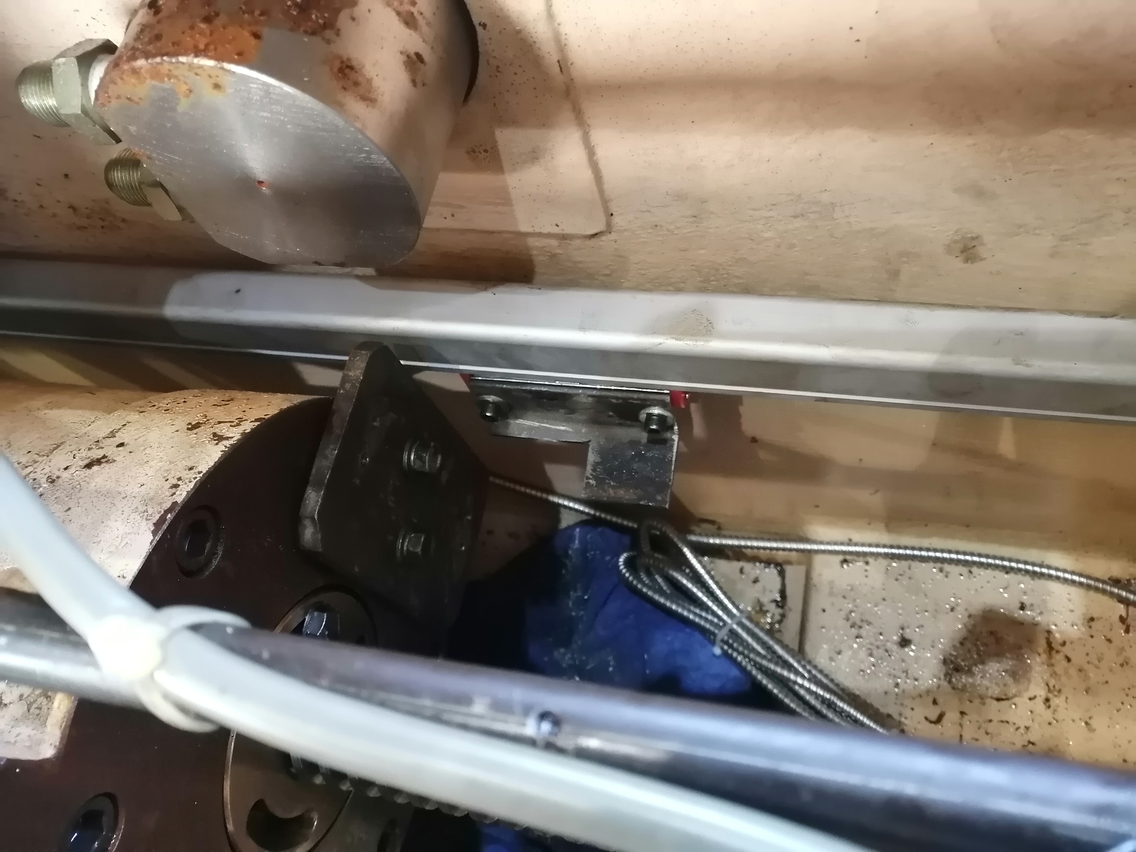

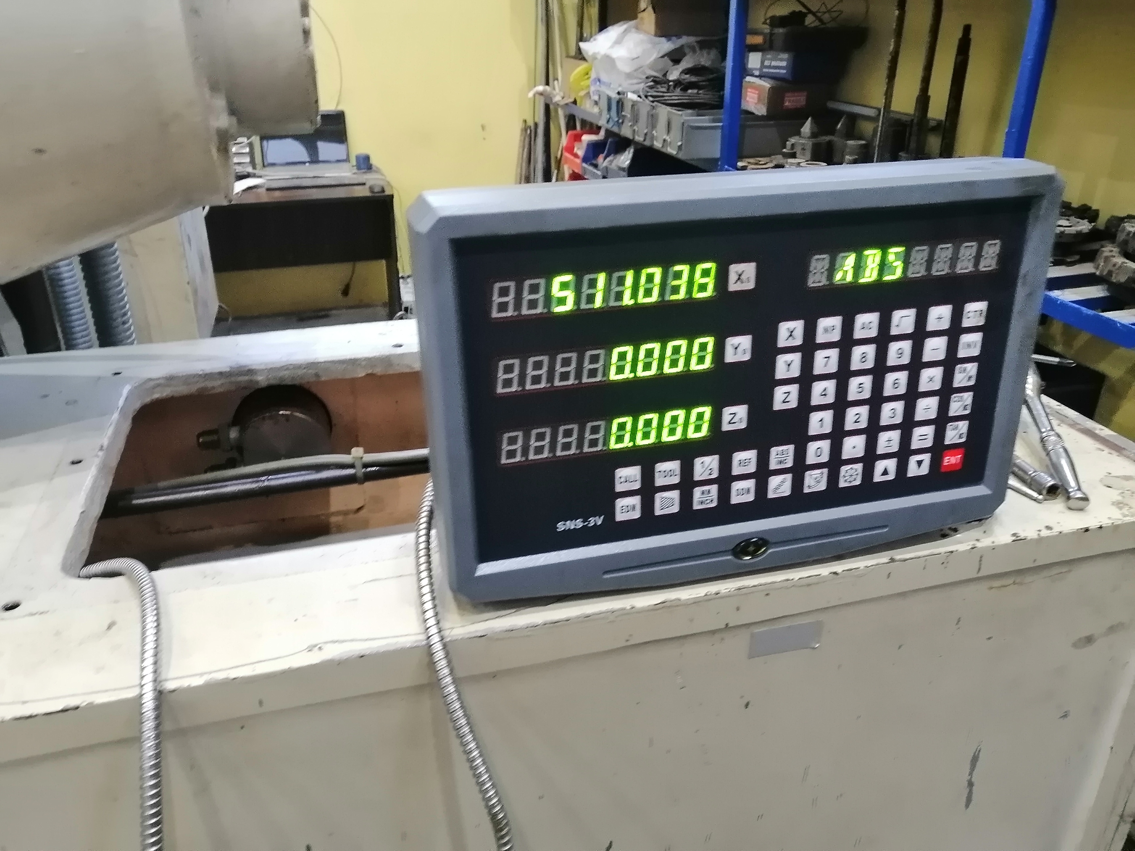

Остановился я вера на черновой установке самой линейки, выглядит это вот так:
IMG_20191224_123332.jpg (4160 просмотров) <a class='original' href='./download/file.php?id=173888&mode=view' target=_blank>Загрузить оригинал (3.24 МБ)</a>
IMG_20191224_123341.jpg (4160 просмотров) <a class='original' href='./download/file.php?id=173889&mode=view' target=_blank>Загрузить оригинал (2.12 МБ)</a>
IMG_20191224_123351.jpg (4160 просмотров) <a class='original' href='./download/file.php?id=173890&mode=view' target=_blank>Загрузить оригинал (2.75 МБ)</a>

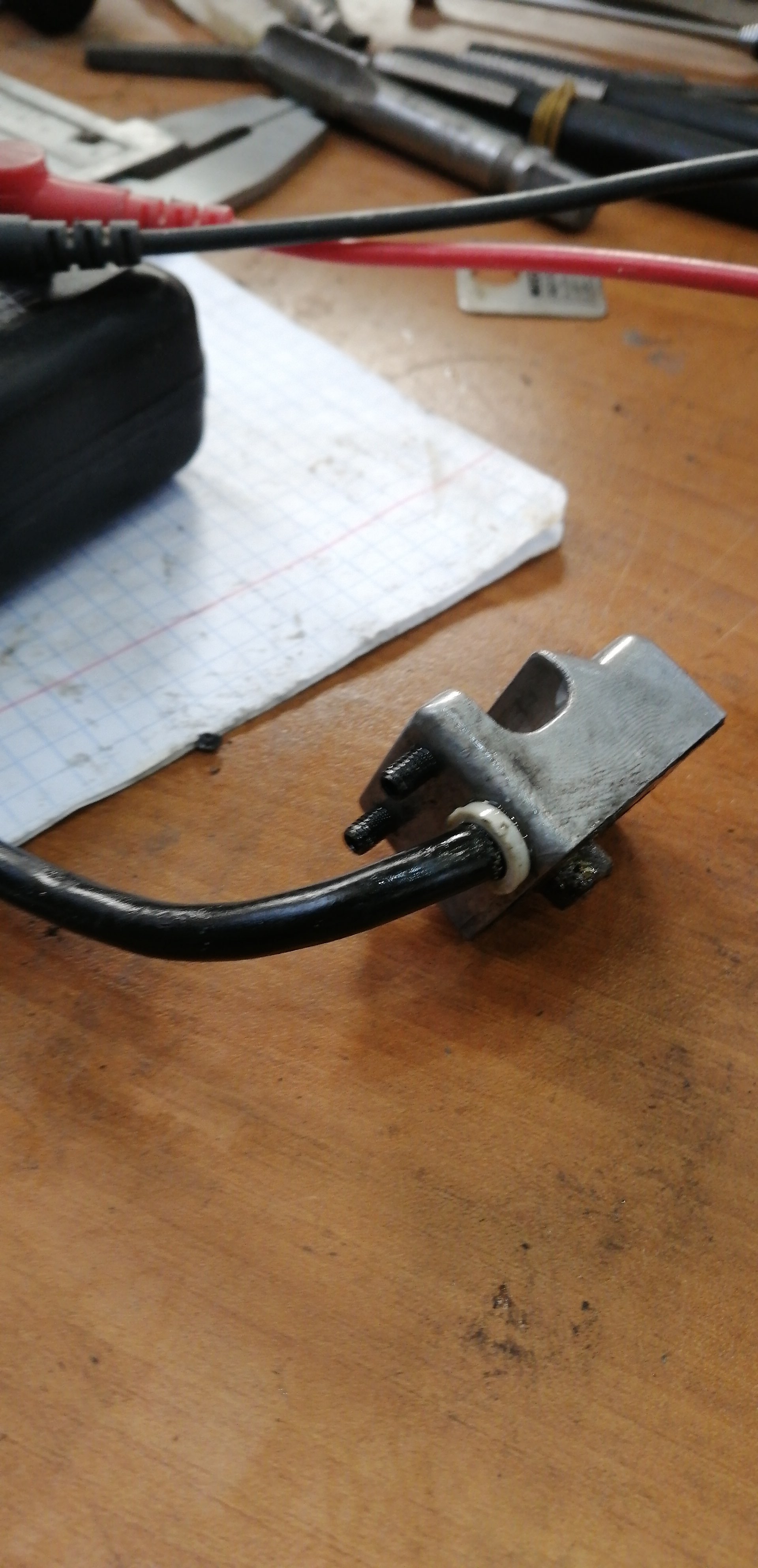

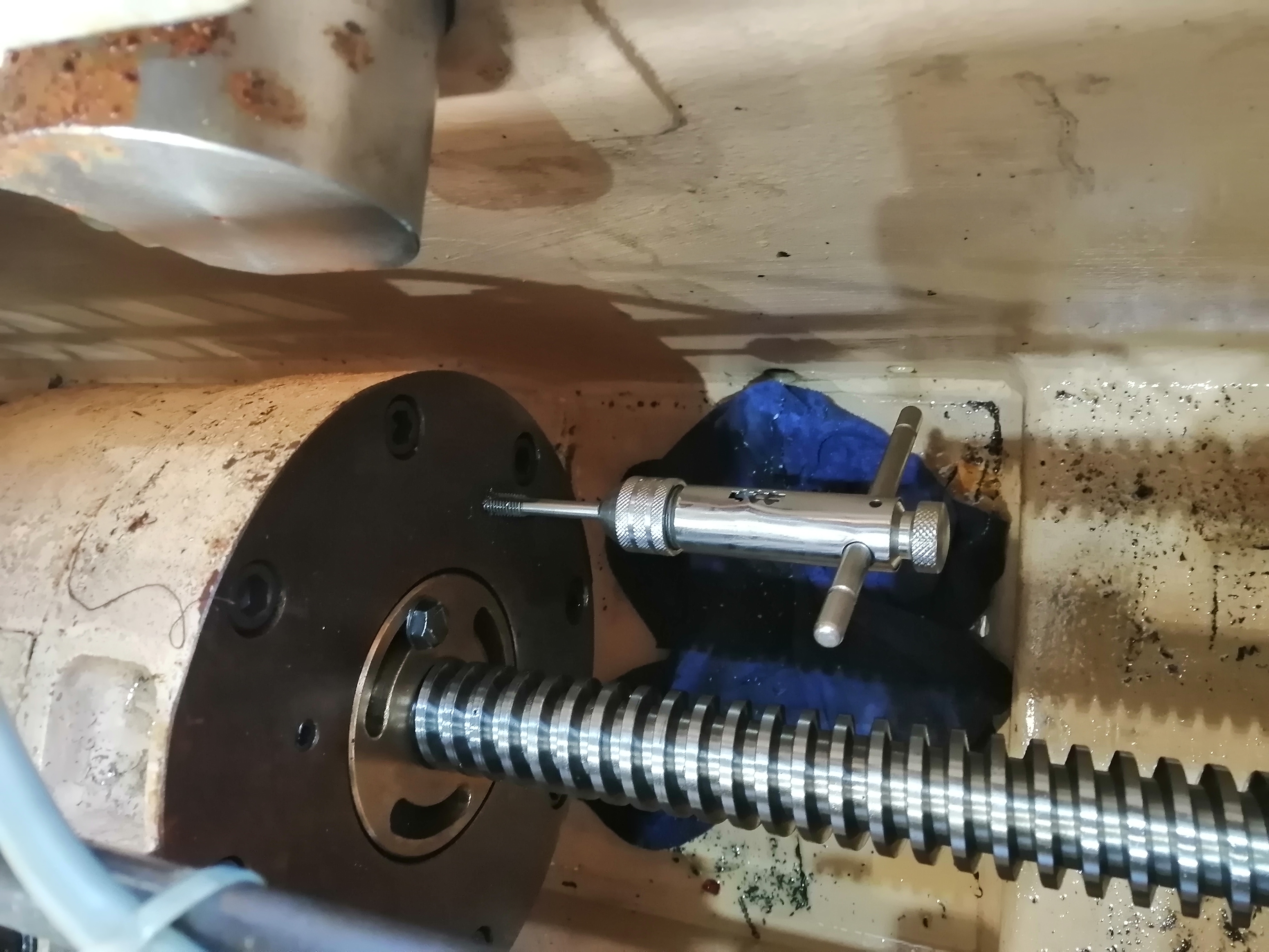

По доступности и удобству работы жесть полнейшая, Долго чесал репу вспоминая как я умудрился отверстия в корпусе просверлить и резьбу нарезат... Вспомнил, похвалил себя и занялся "прикладной проктологией" снова....
IMG_20191224_124428.jpg (4160 просмотров) <a class='original' href='./download/file.php?id=173892&mode=view' target=_blank>Загрузить оригинал (1.98 МБ)</a>
IMG_20191224_124432.jpg (4160 просмотров) <a class='original' href='./download/file.php?id=173893&mode=view' target=_blank>Загрузить оригинал (2.55 МБ)</a>

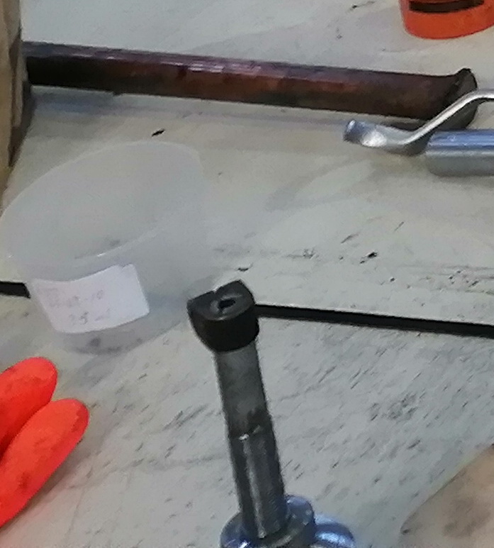

Отверстия в "ЖП мира" проковырял, резьбы нарезал взял набор КМД и больше часа выгонял параллельность и зазоры. Кроме КМД ничем туда не подлезешь, рука и та еле просовывается...
IMG_20191224_151400.jpg (4160 просмотров) <a class='original' href='./download/file.php?id=173894&mode=view' target=_blank>Загрузить оригинал (3.75 МБ)</a>
IMG_20191224_151407.jpg (4160 просмотров) <a class='original' href='./download/file.php?id=173895&mode=view' target=_blank>Загрузить оригинал (1.88 МБ)</a>
IMG_20191224_151412.jpg (4160 просмотров) <a class='original' href='./download/file.php?id=173896&mode=view' target=_blank>Загрузить оригинал (1.94 МБ)</a>
IMG_20191224_151420.jpg (4160 просмотров) <a class='original' href='./download/file.php?id=173897&mode=view' target=_blank>Загрузить оригинал (2.04 МБ)</a>

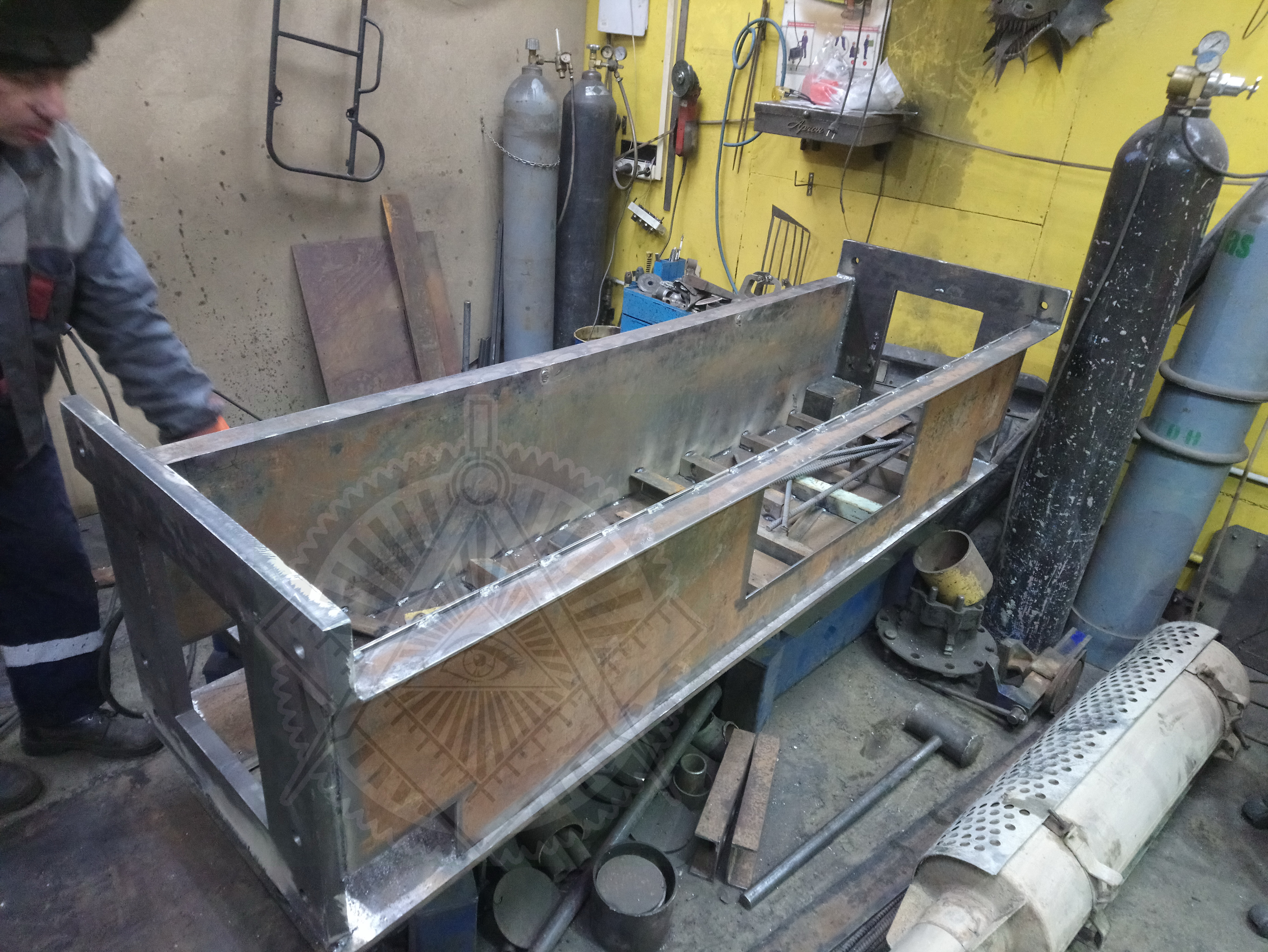

Ну а пототом штук пять шесть сборок-разборок несколько вариантов прихваток чтобы не утягивало кронштейн.
И удача к нам пришла в гости к концу рабочего дня. :good: После сварки опять сборка, прогоны с КМД для проверки и УРА, всё работает.
Забавно, но с самого утра позвонили с транспортной и сказали что пришел груз, поехал забрал, нежданчиком оказались несколько комплектов УЦИ которые я купил для фрезерного цеха на али и ожидал их получить только после нового года...
Утащил один дисплей для проверки сразу на почте. :crazy: , Завтра надо будет им его вернуть, а то кто-то будет недоволен из ребят кому УЦИ без моника достанется.
И вот он финиш:
IMG_20191224_172422.jpg (4160 просмотров) <a class='original' href='./download/file.php?id=173900&mode=view' target=_blank>Загрузить оригинал (1.95 МБ)</a>
IMG_20191224_172220.jpg (4160 просмотров) <a class='original' href='./download/file.php?id=173899&mode=view' target=_blank>Загрузить оригинал (2.41 МБ)</a>

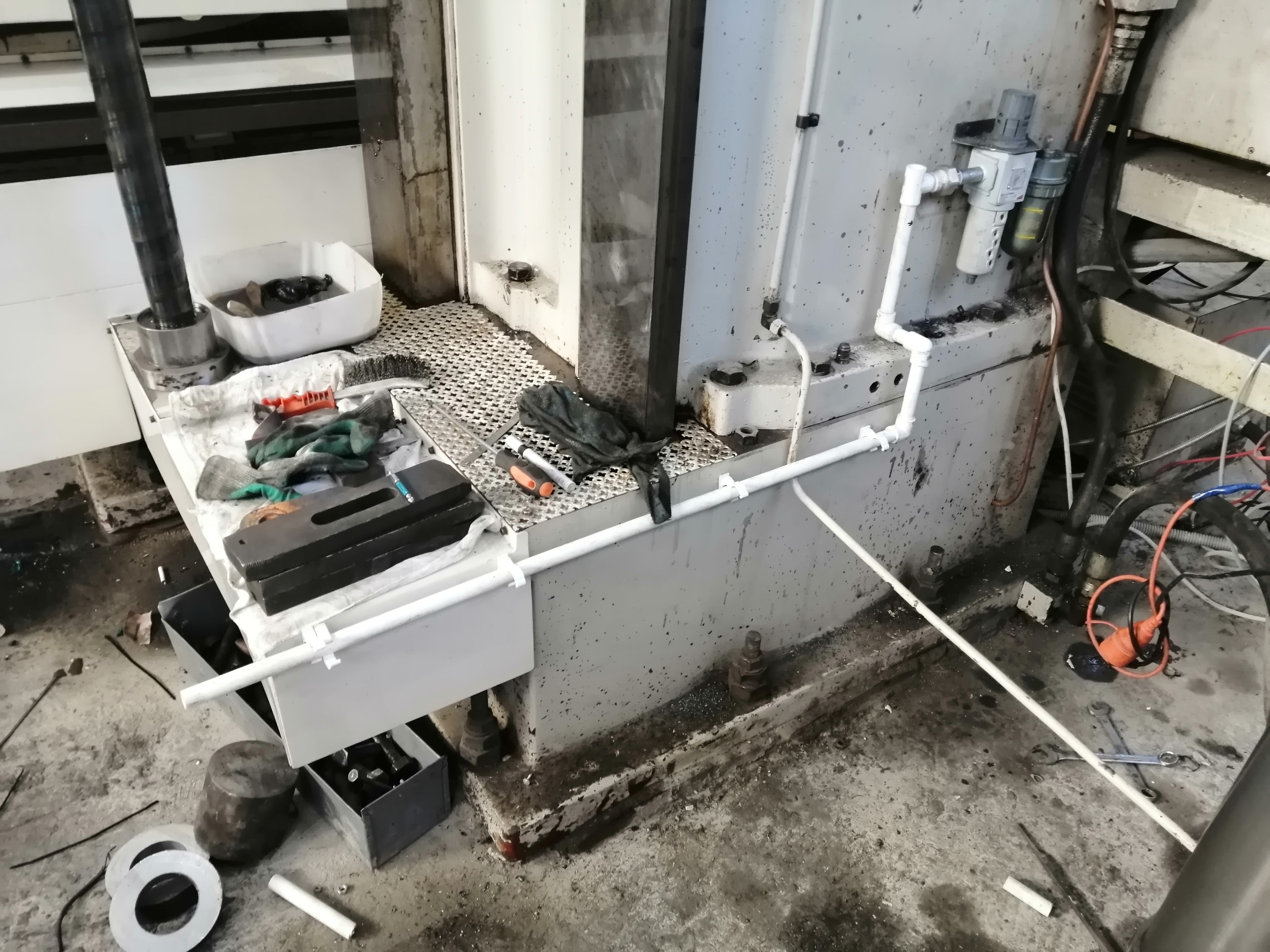

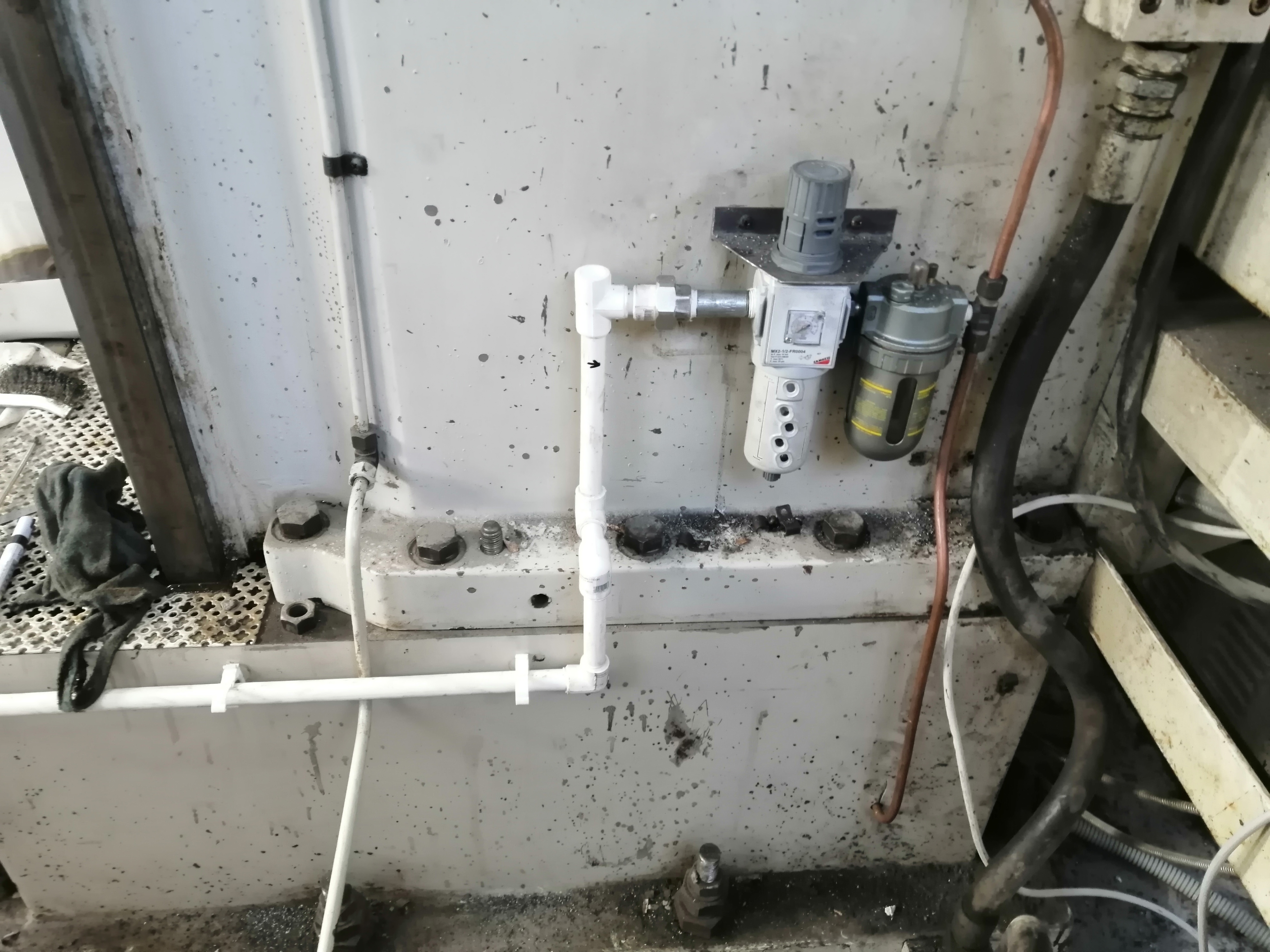

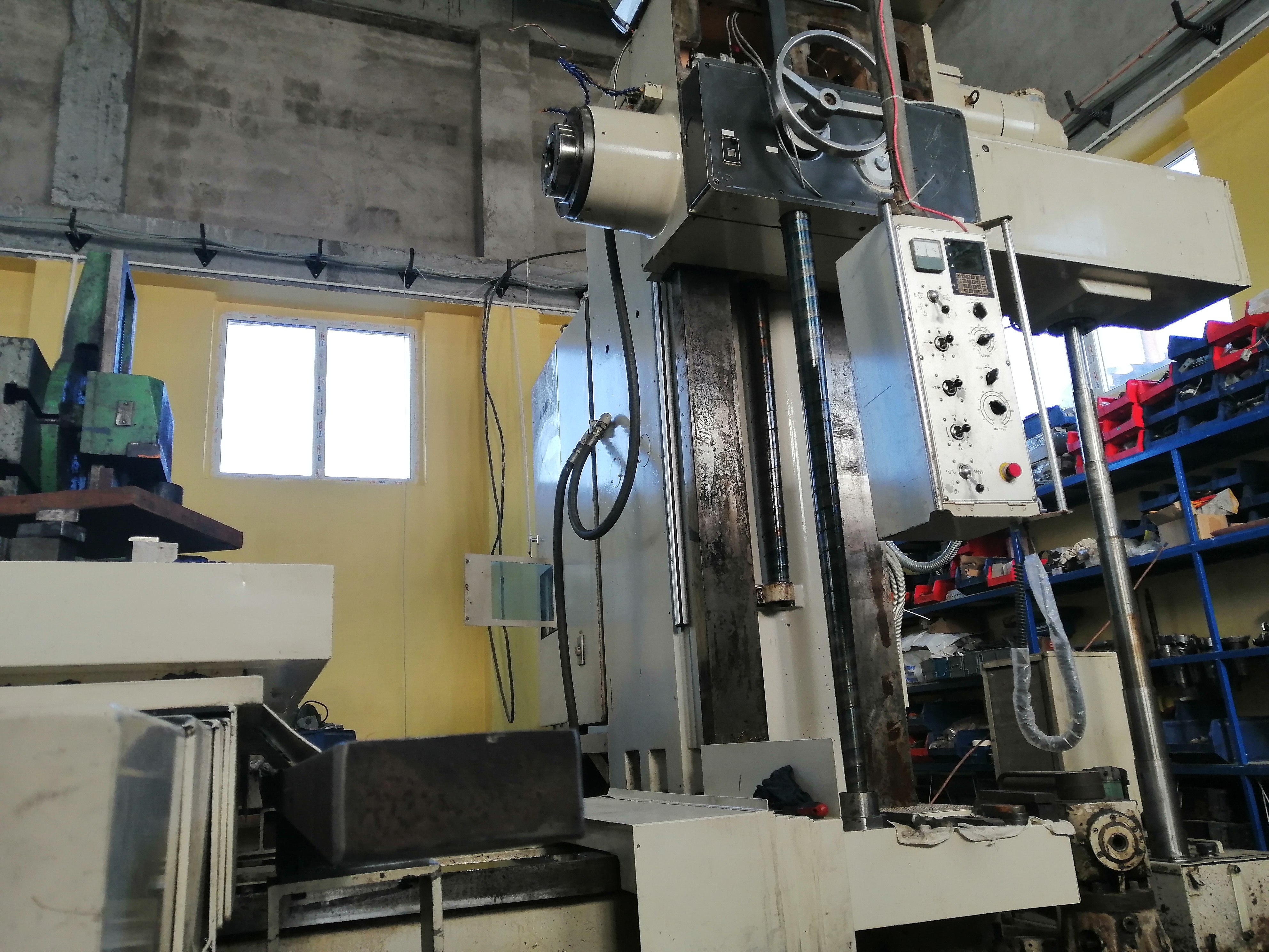

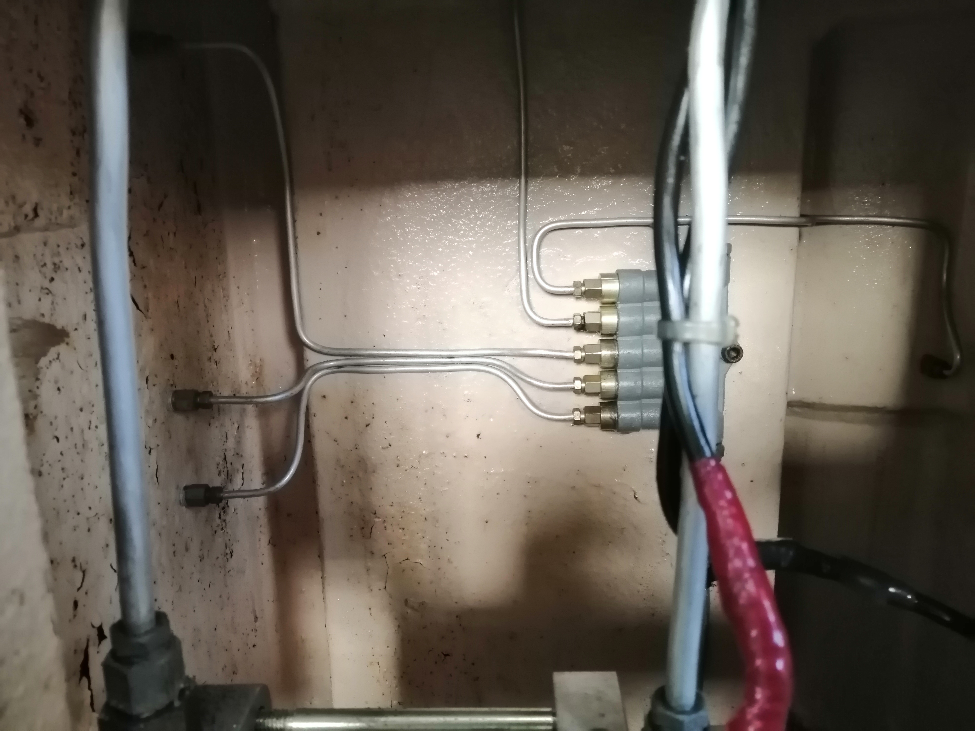

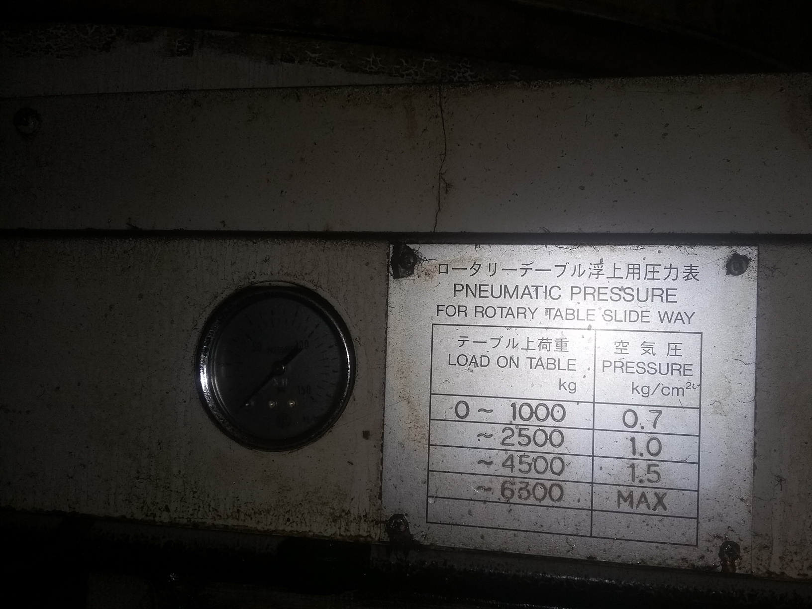

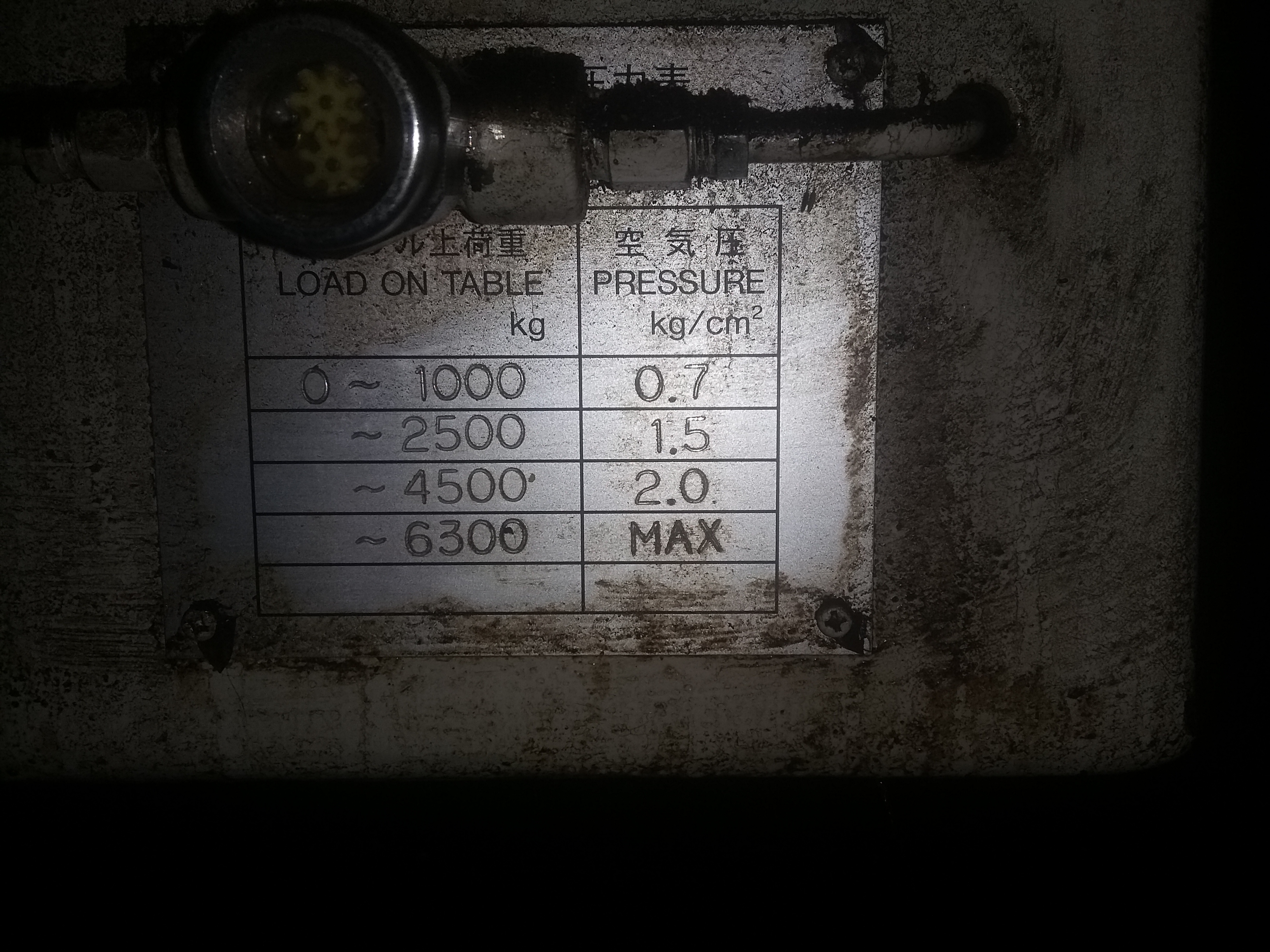

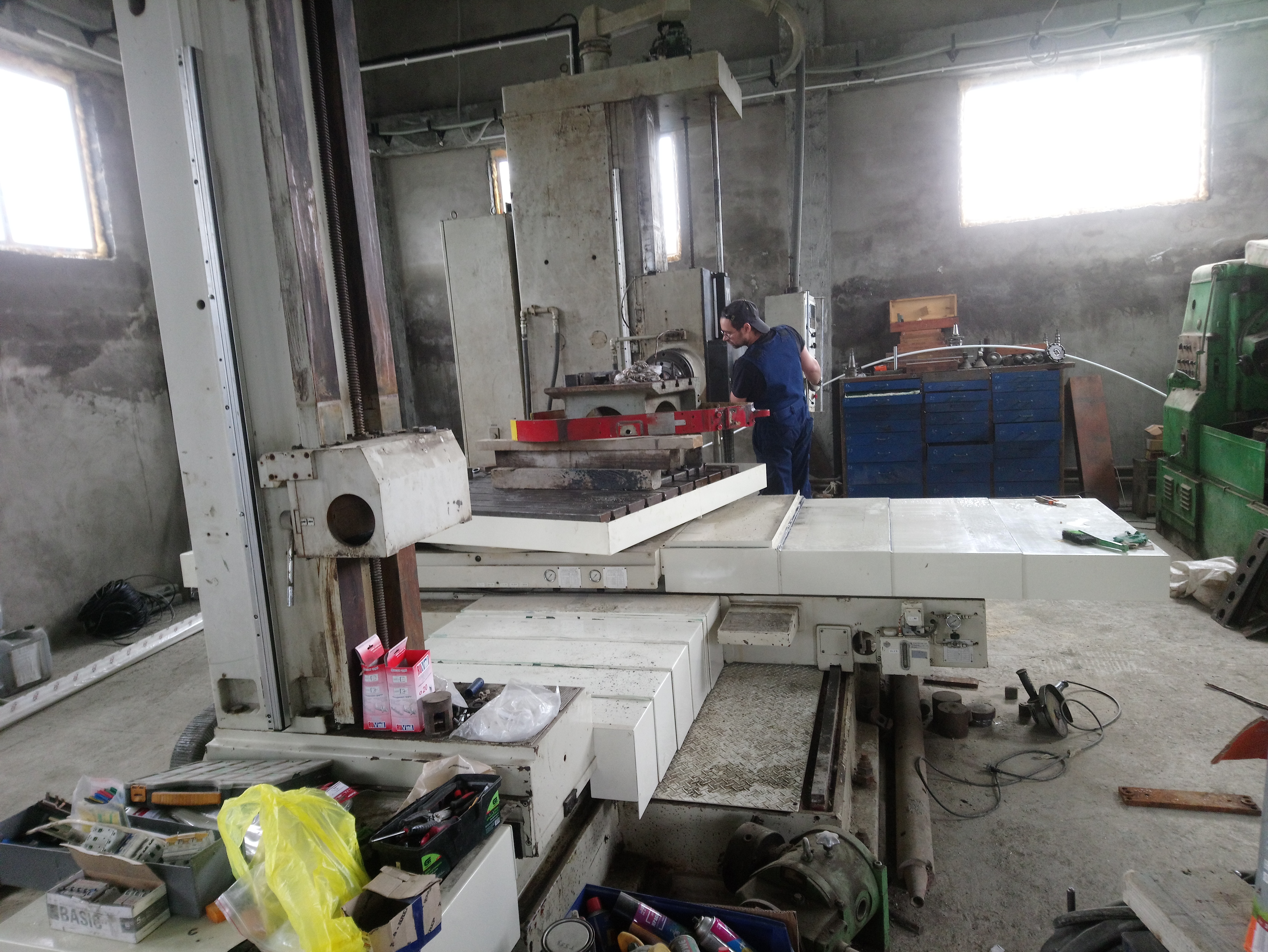

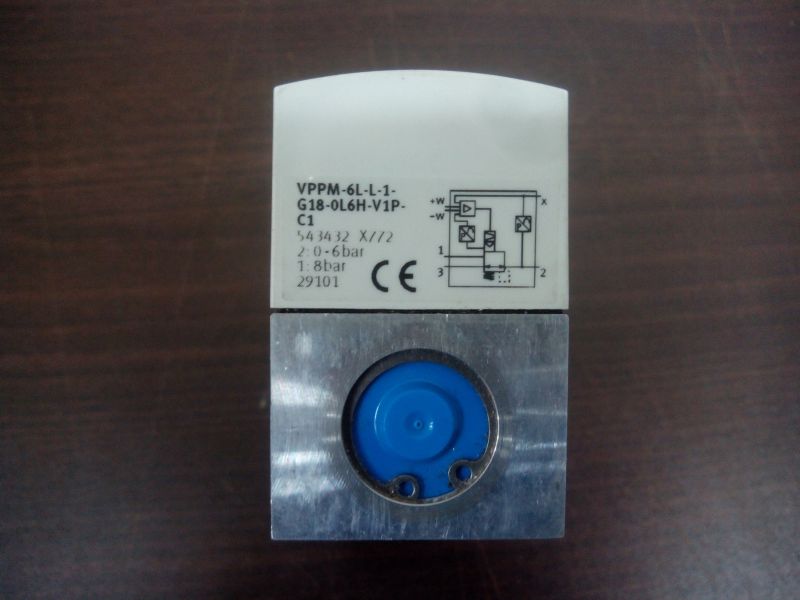

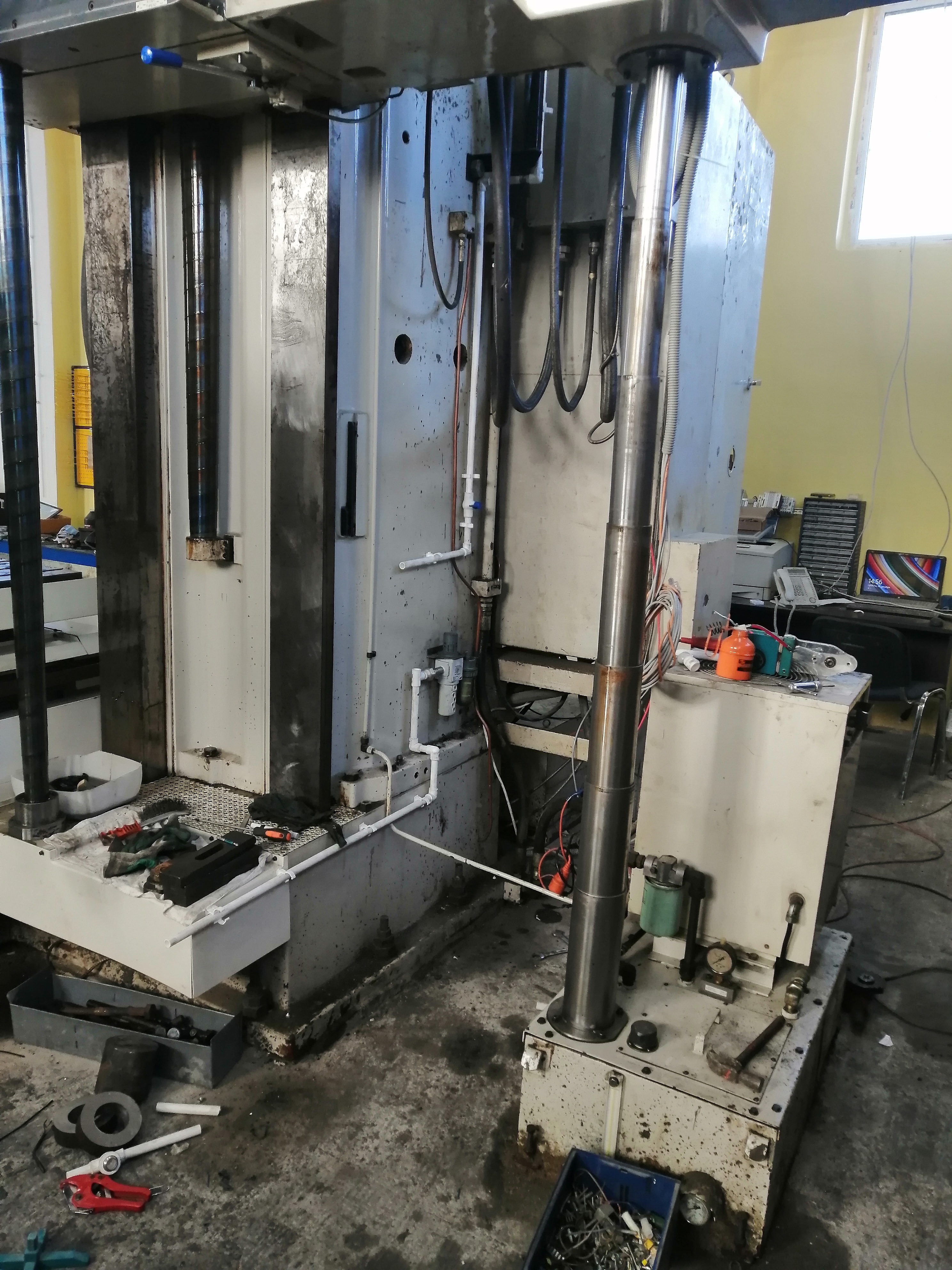

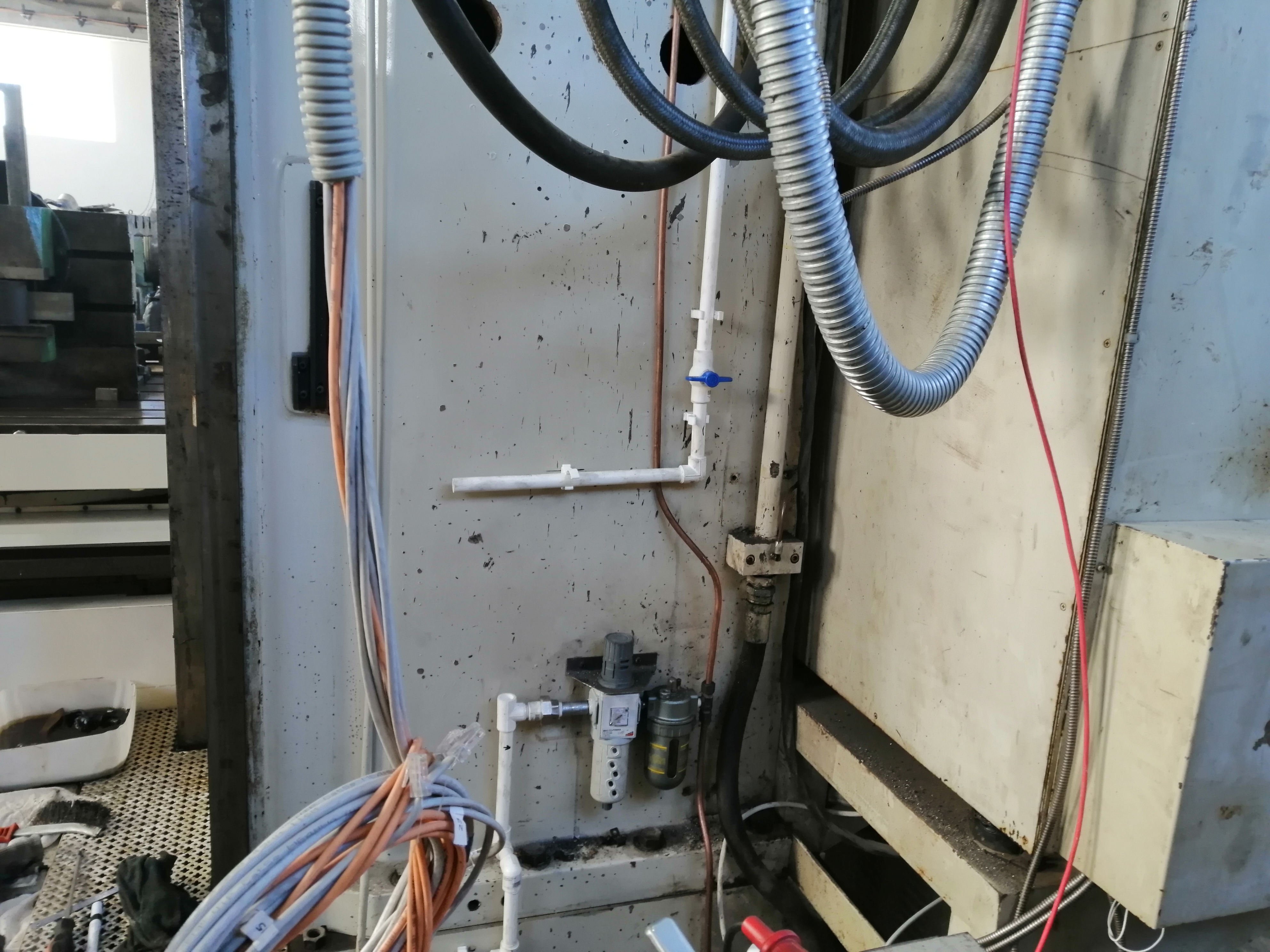

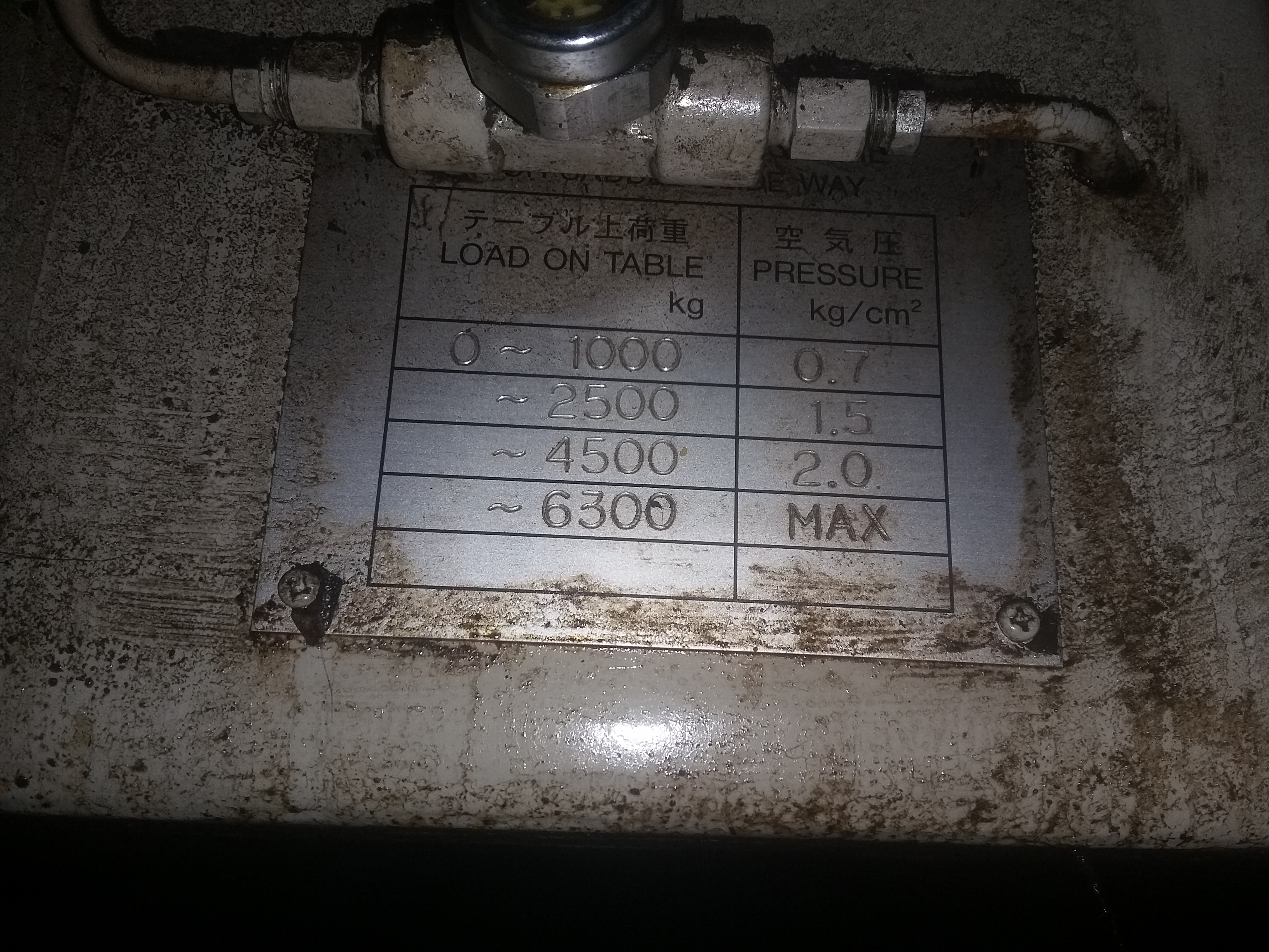

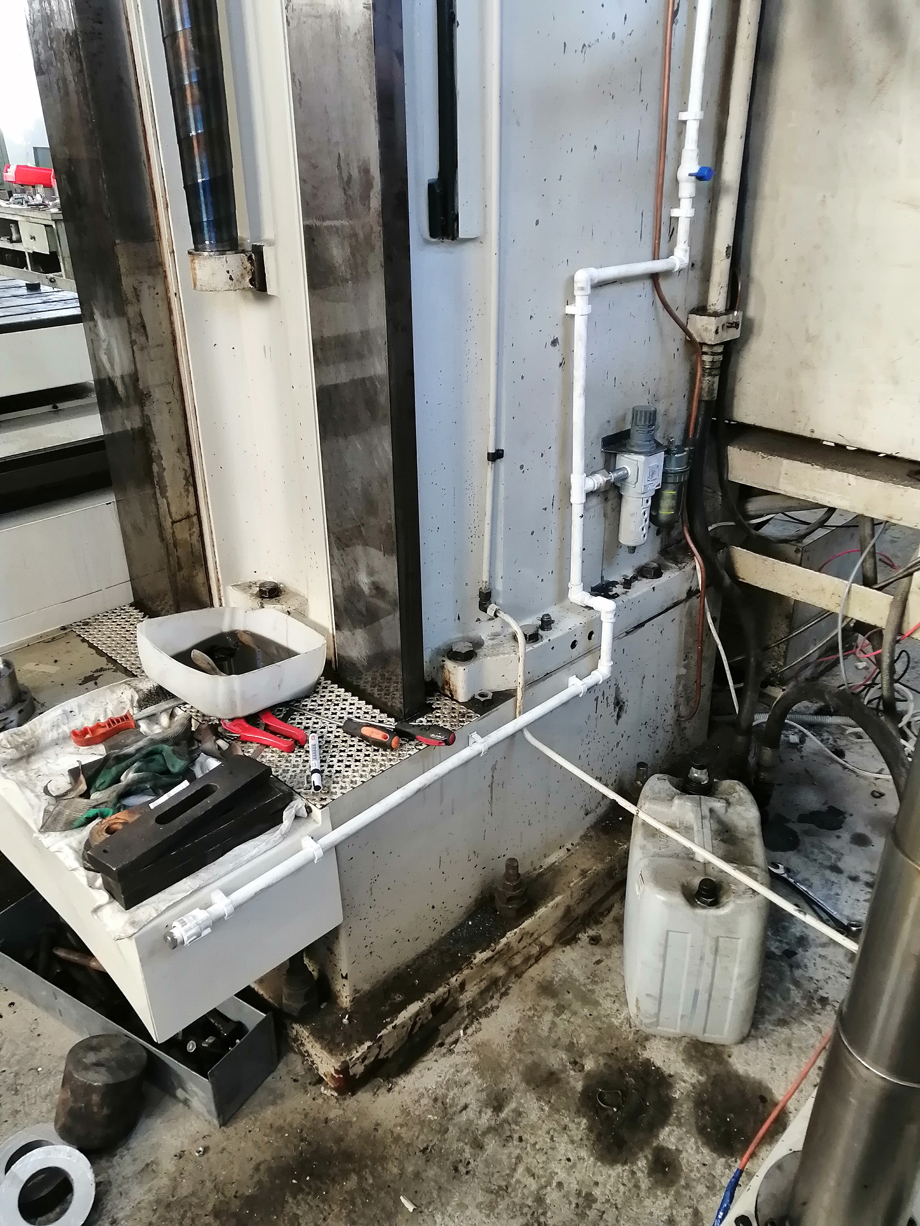

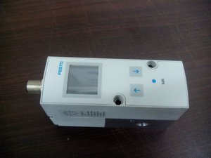

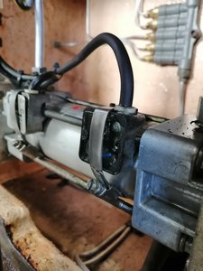

Сегодня спустя четыре месяца я наконец-то добрался до централизованного воздуха в цехе и доделал его.
Сразу подключил станочек. Ну и перетряхнул на нем систему воздухоподготовки. Заменил регулятор давления на современный, лубрикатор отмыл и почистил, заменил воздушные магистрали на медь.
IMG_20191228_145609.jpg (4028 просмотров) <a class='original' href='./download/file.php?id=174099&mode=view' target=_blank>Загрузить оригинал (2.61 МБ)</a>
IMG_20191228_145614.jpg (4028 просмотров) <a class='original' href='./download/file.php?id=174100&mode=view' target=_blank>Загрузить оригинал (1.95 МБ)</a>
IMG_20191228_145619.jpg (4028 просмотров) <a class='original' href='./download/file.php?id=174101&mode=view' target=_blank>Загрузить оригинал (2.58 МБ)</a>
IMG_20191228_145621.jpg (4028 просмотров) <a class='original' href='./download/file.php?id=174102&mode=view' target=_blank>Загрузить оригинал (3.06 МБ)</a>
IMG_20191228_153154.jpg (4028 просмотров) <a class='original' href='./download/file.php?id=174103&mode=view' target=_blank>Загрузить оригинал (3.71 МБ)</a>

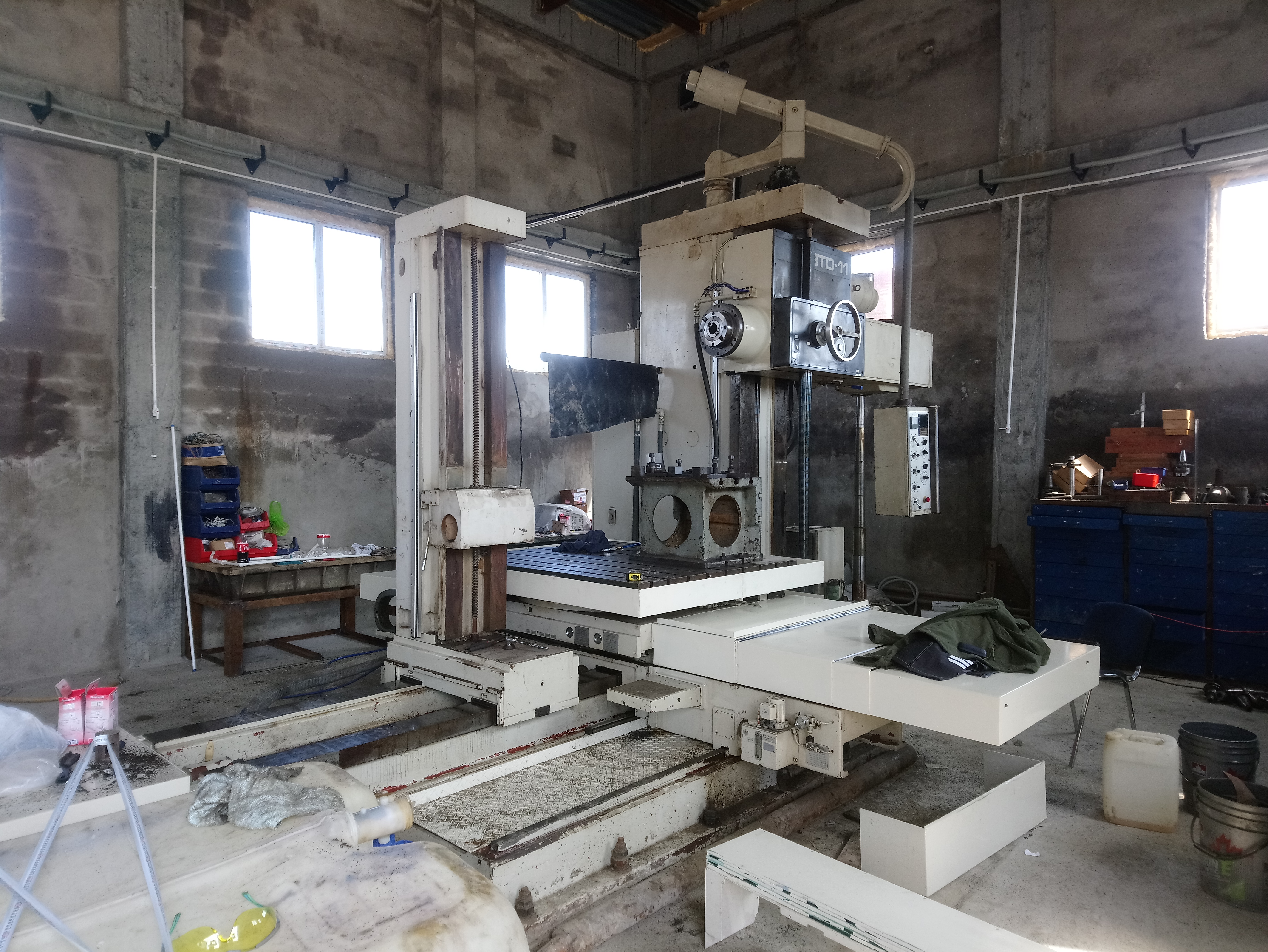

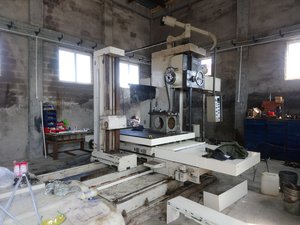

И всё таки какой он огромный...

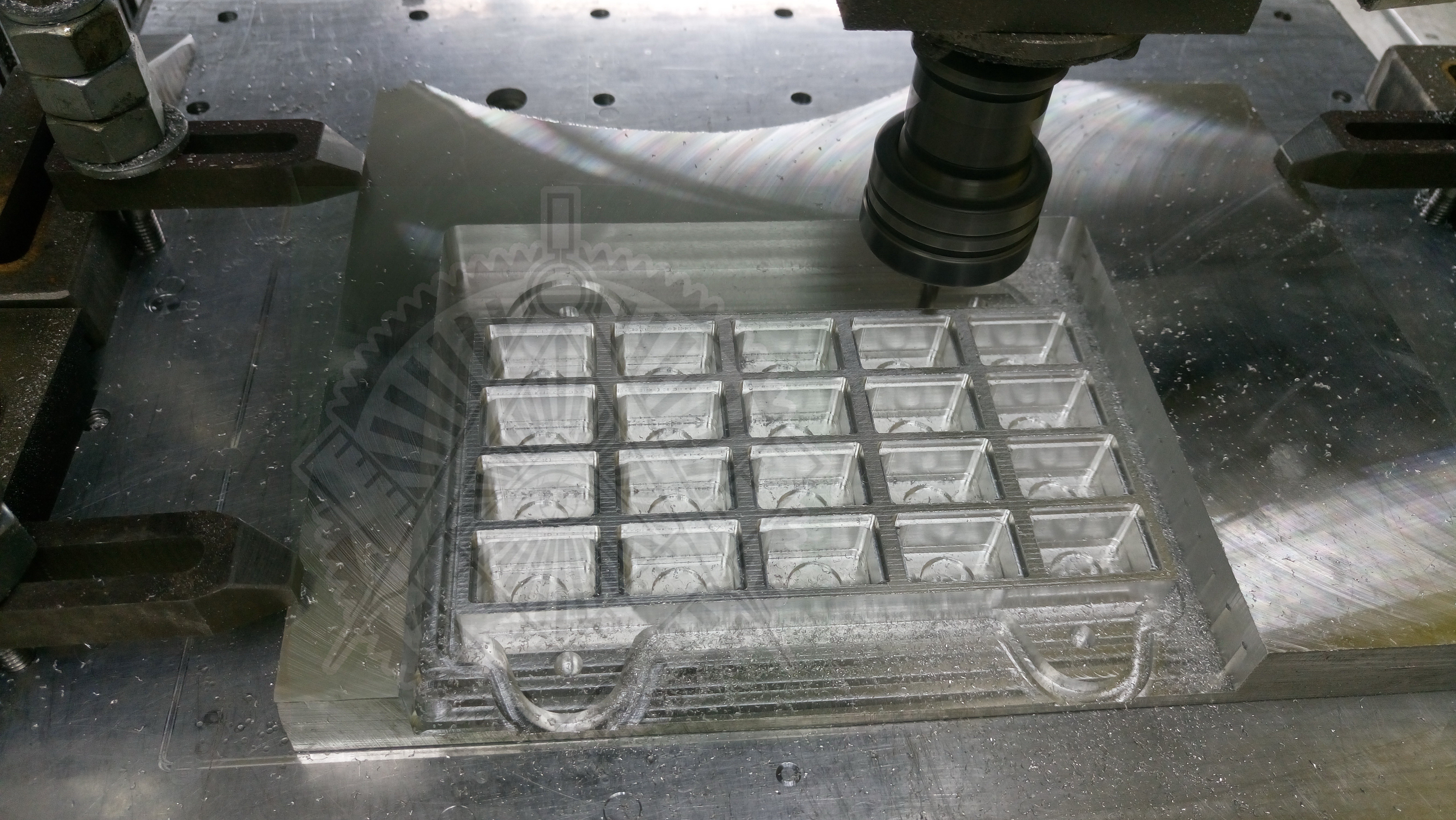

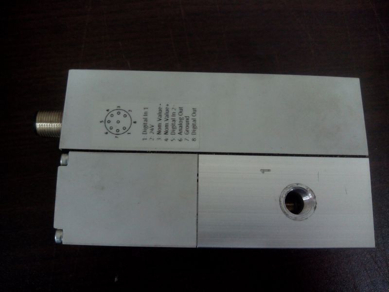

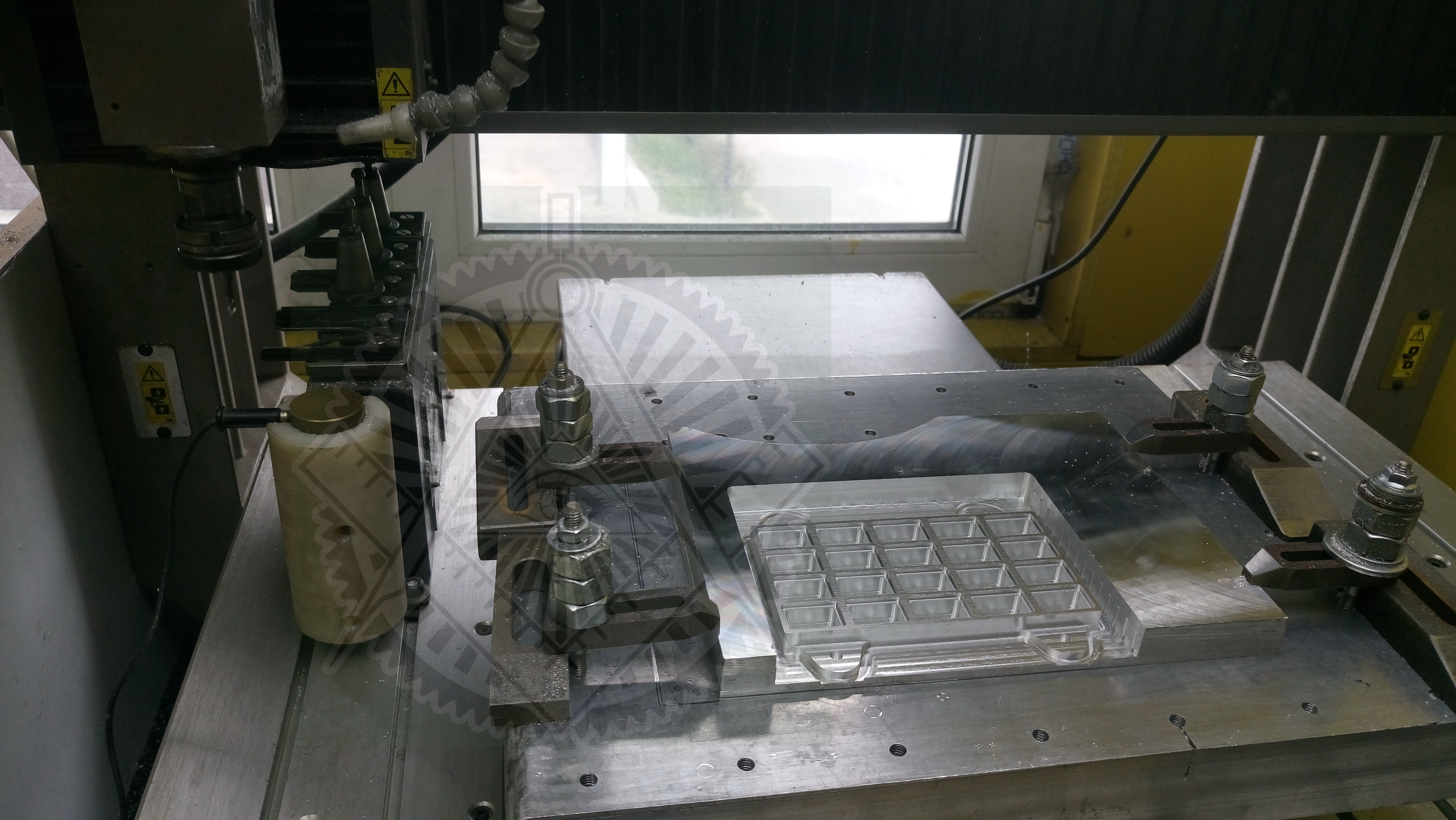

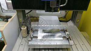

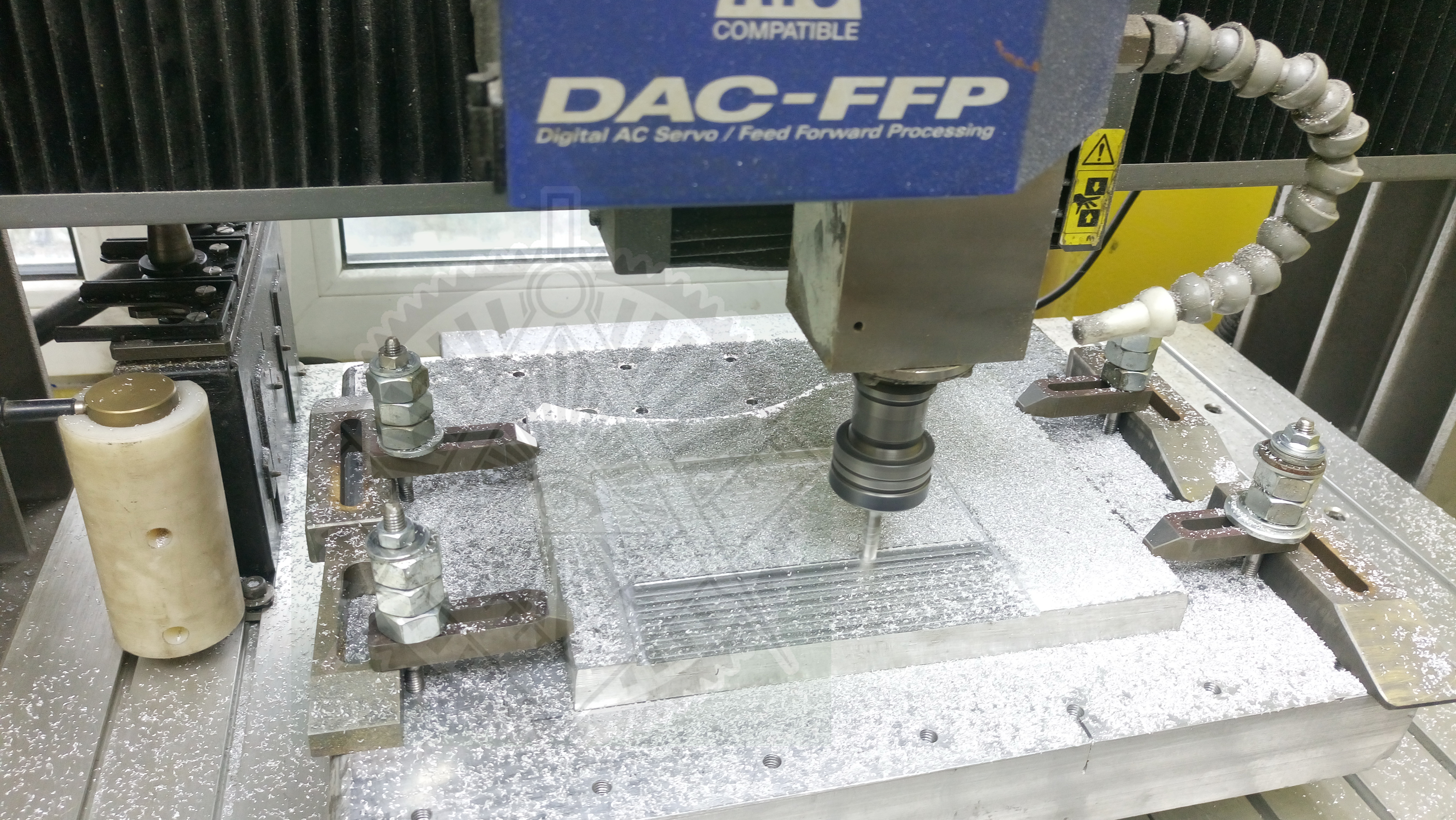

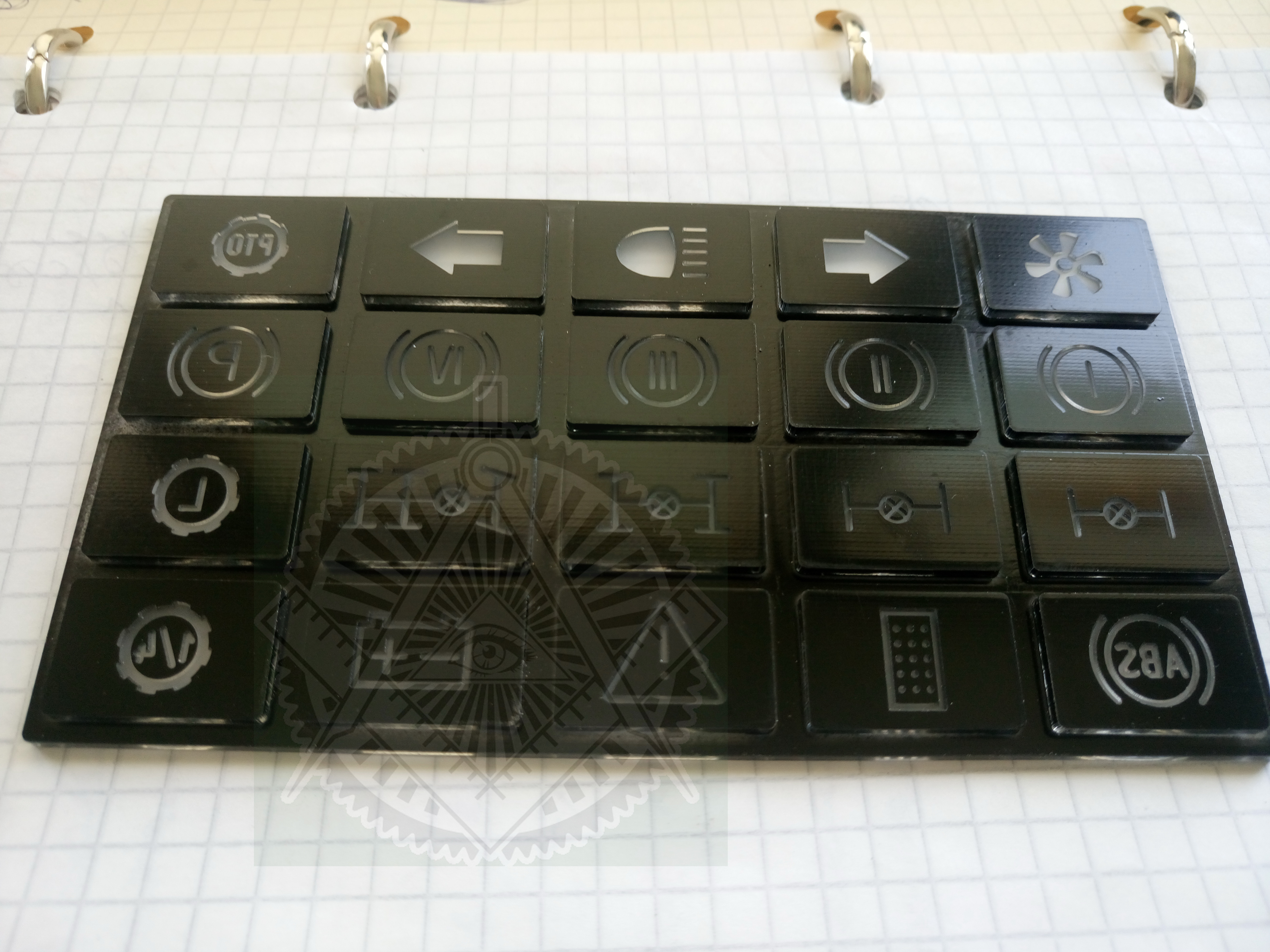

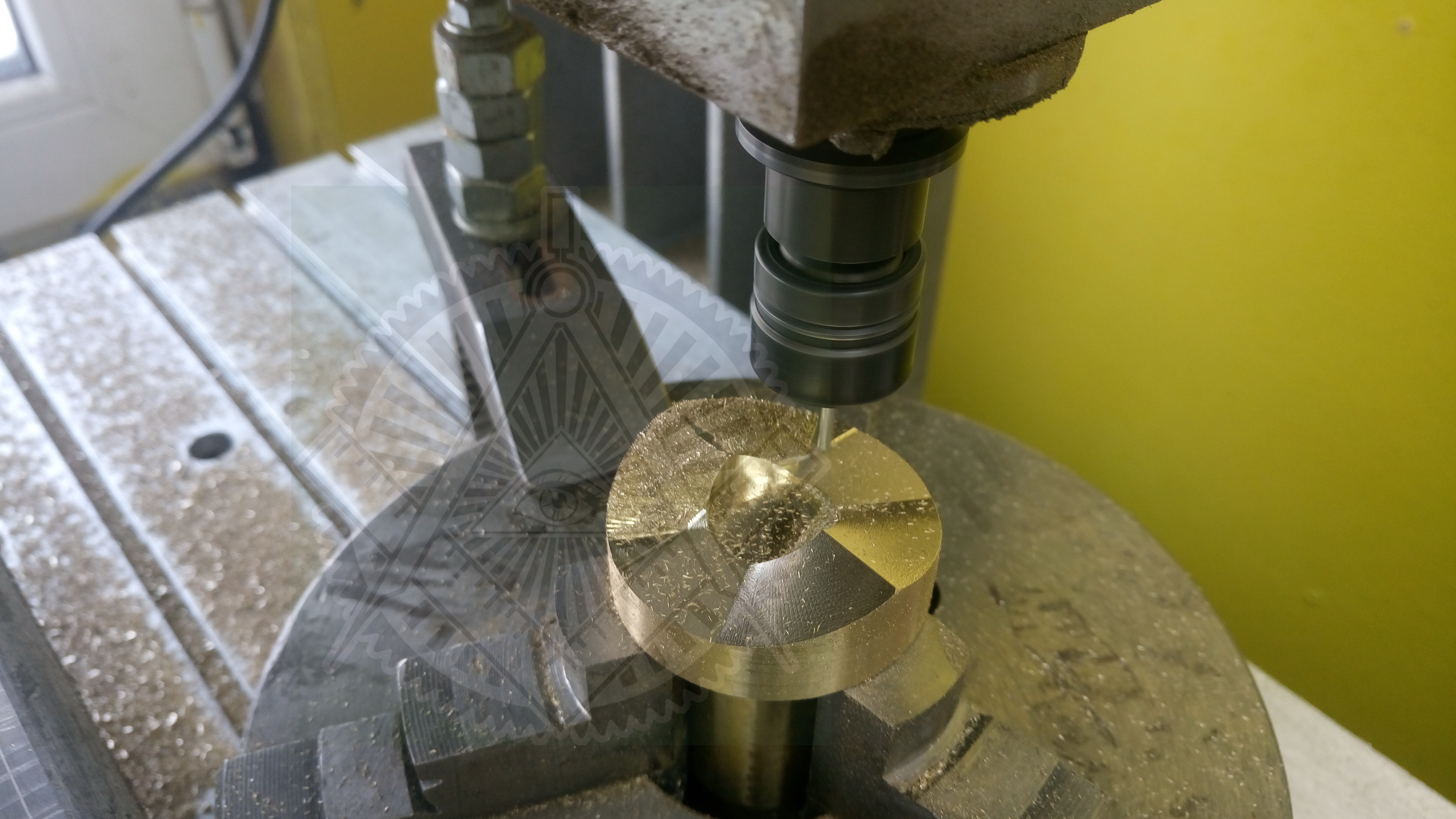

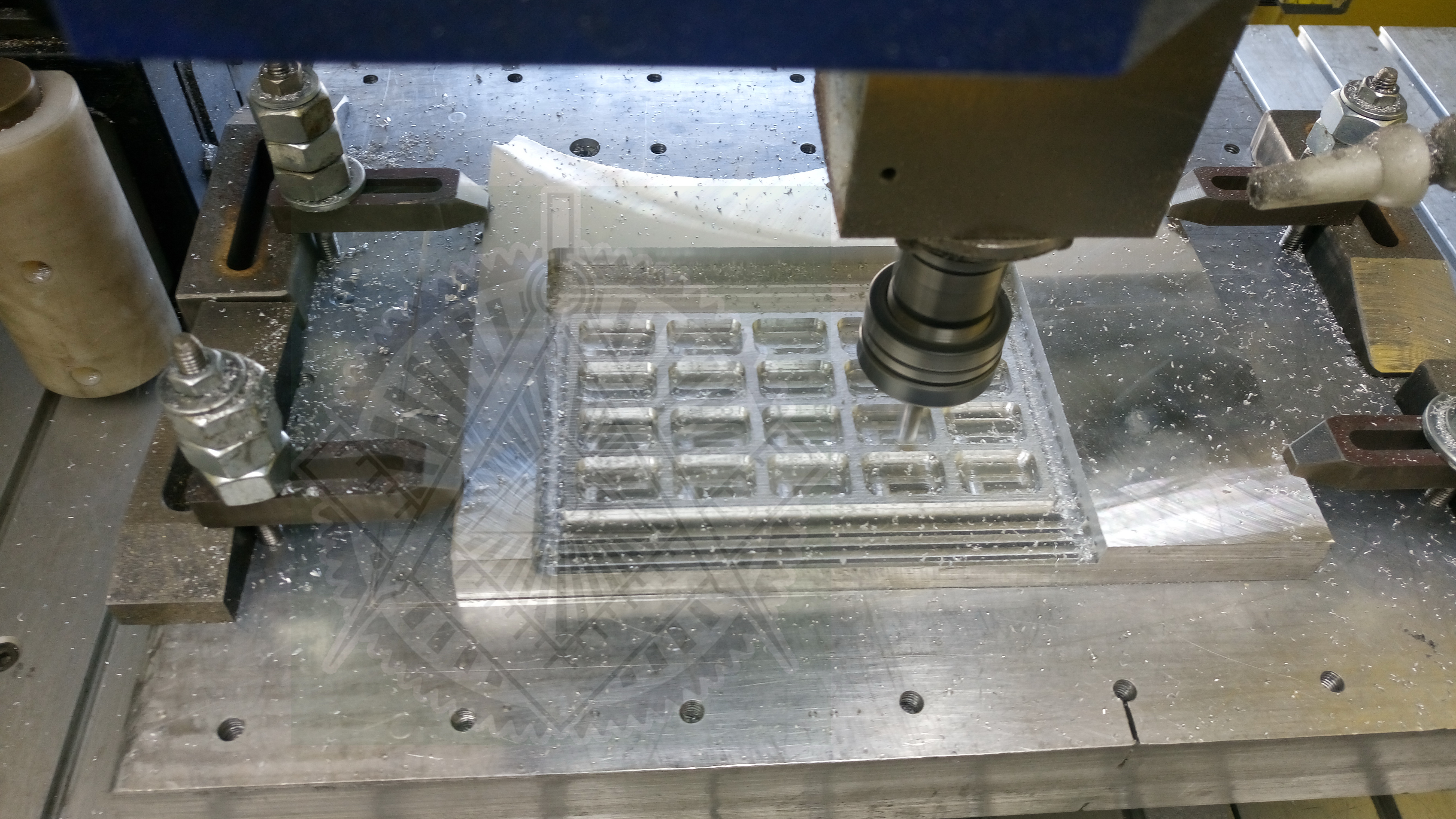

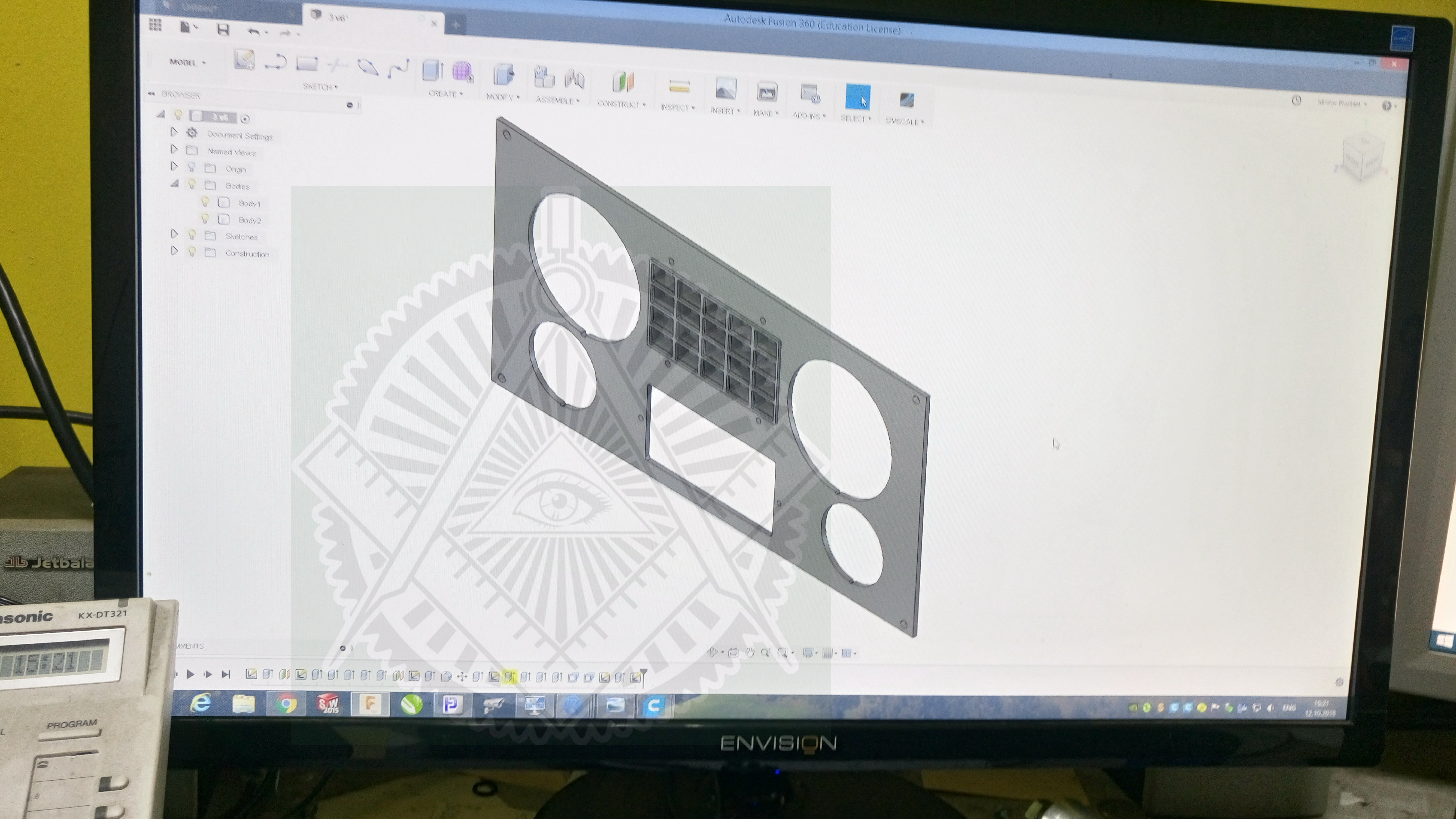

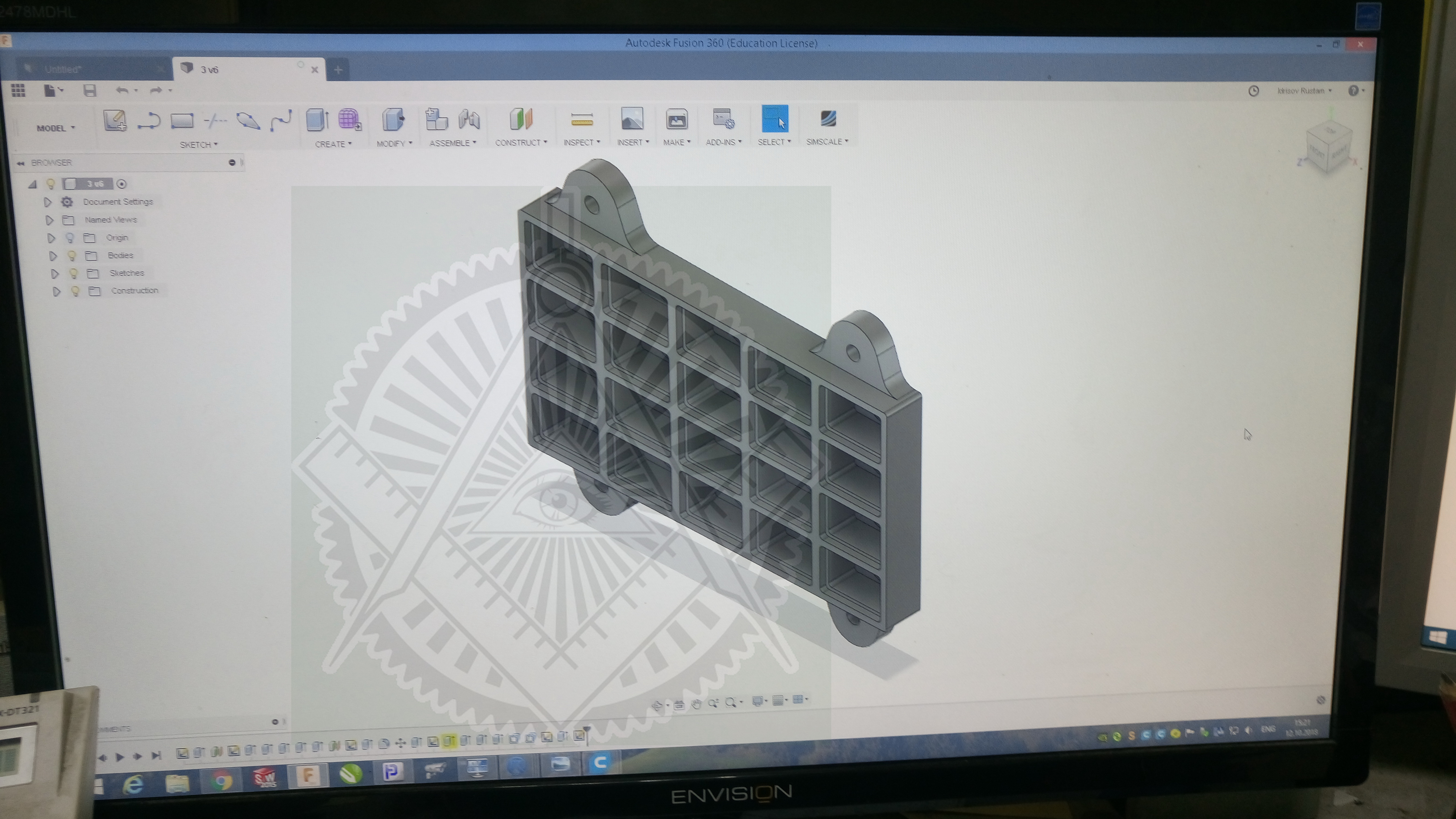

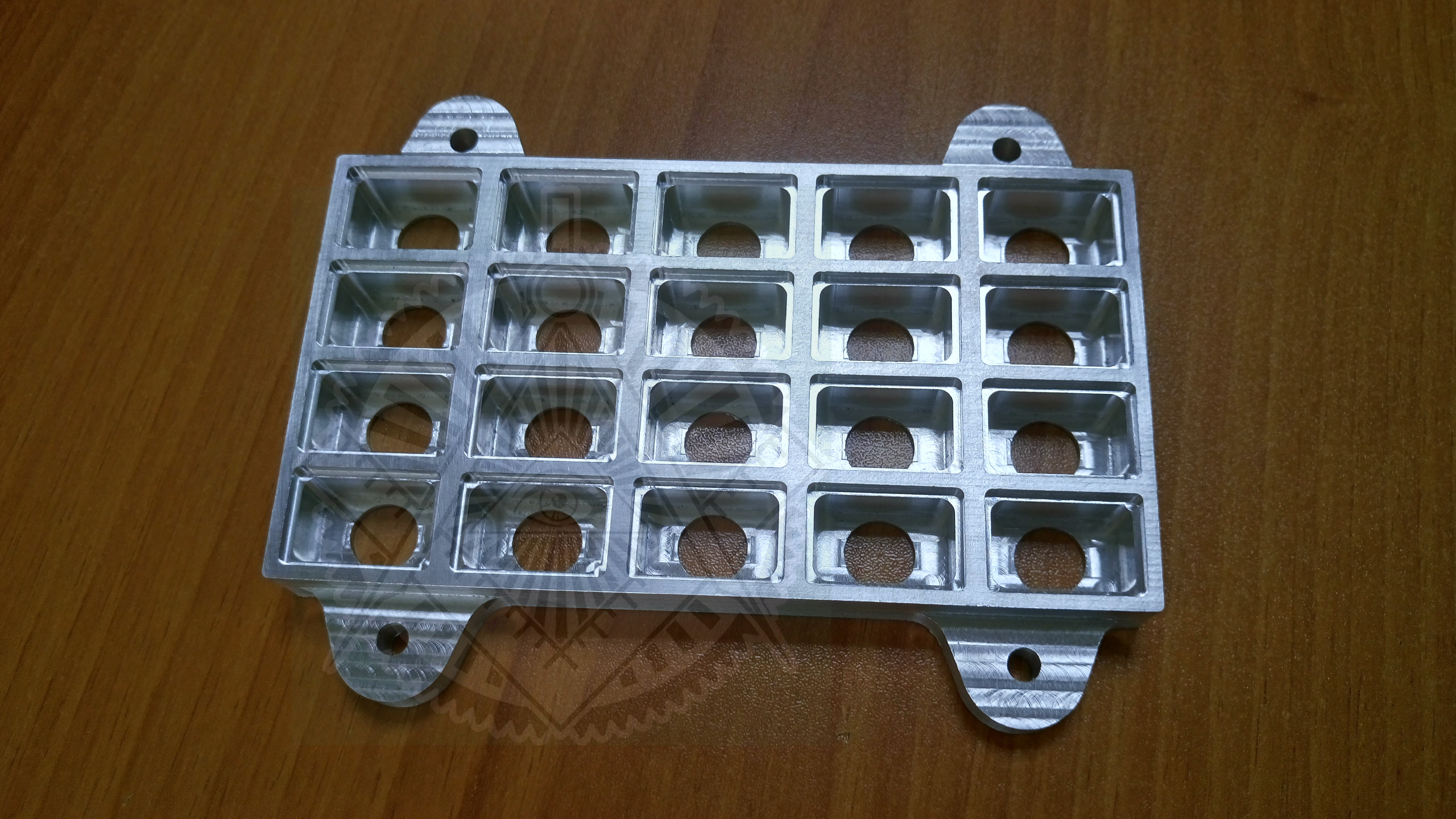

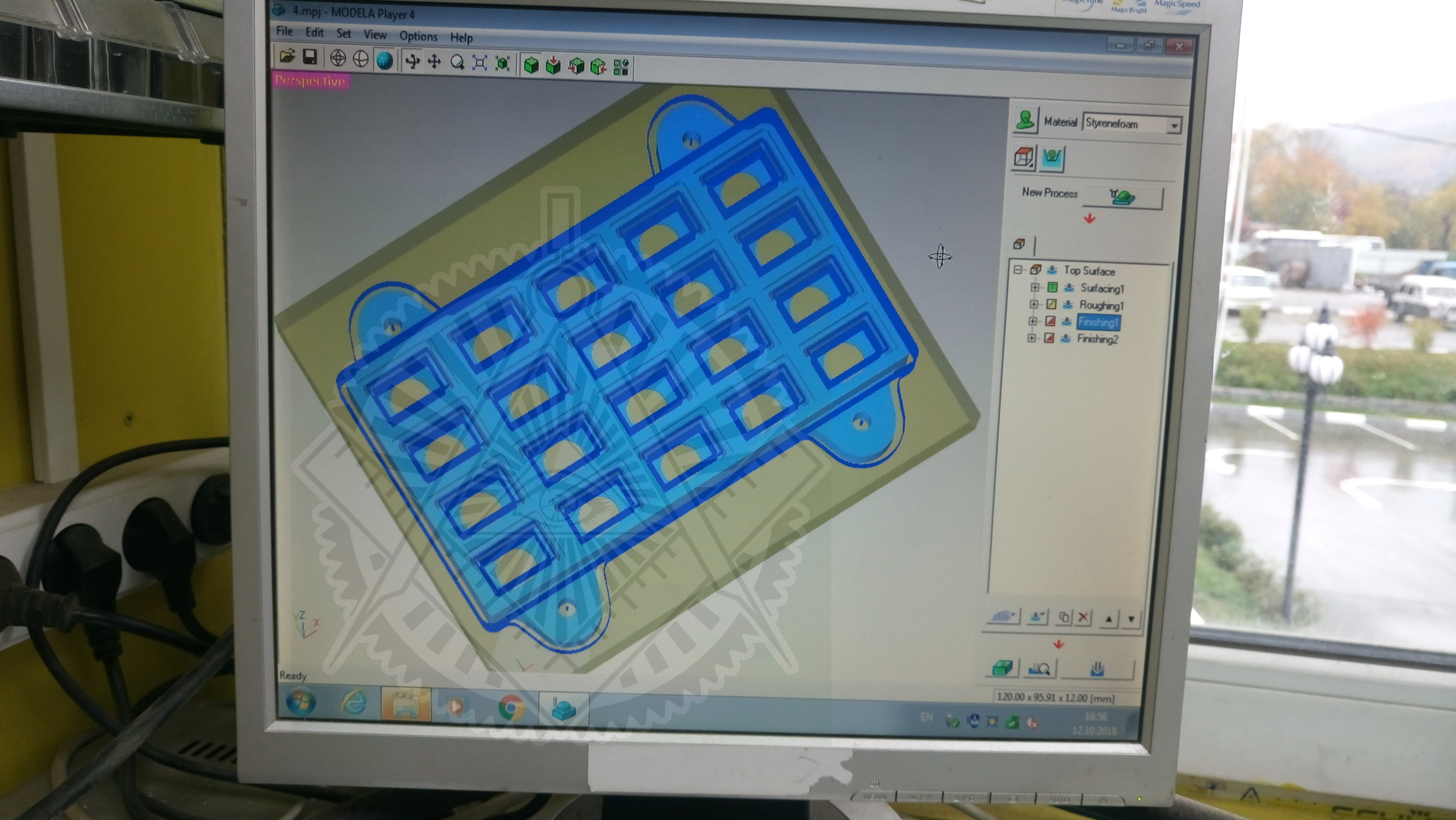

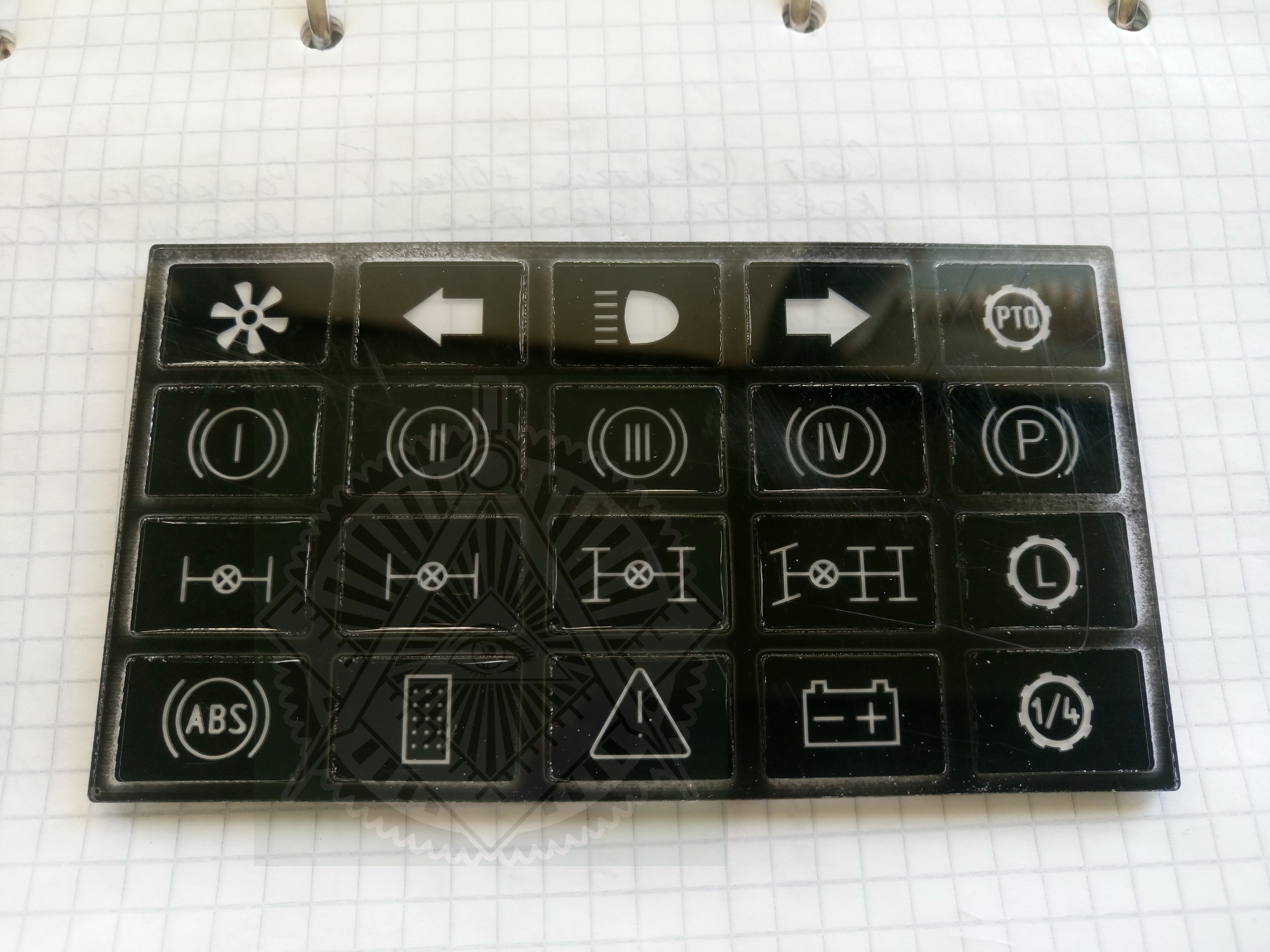

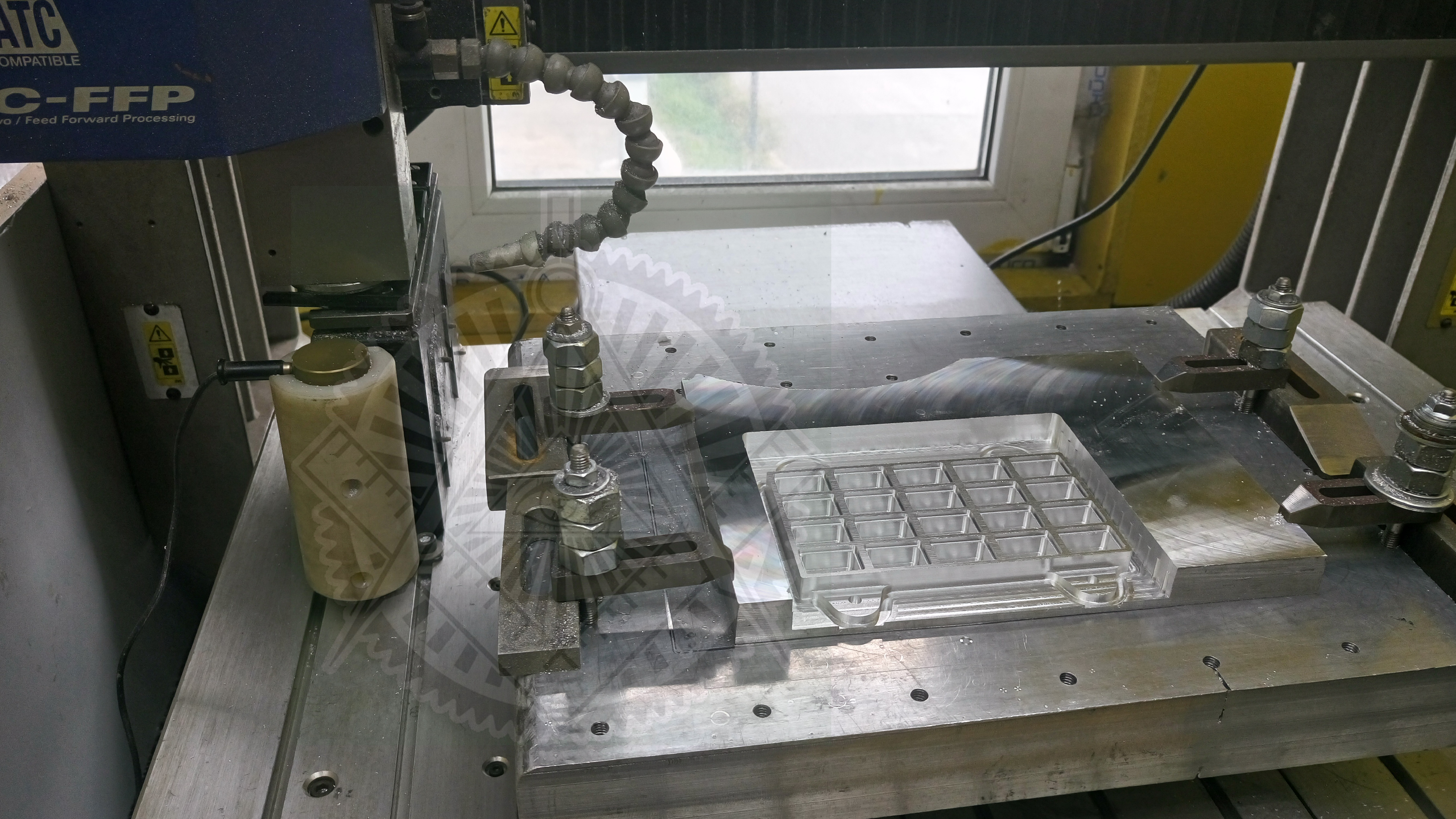

Изготовление модуля индикации для панели приборов автомобиля Камаз индивидуального изготовления.
Материал ВТ95, оргстекло.
Авторы:
1)Конструктор - Идрисов Рустам (Компас, Солидворкс)
2)Фрезеровщик - Василиса Ногина (ЧПУ фрезер ROLAND MDX650)
003.JPG (3924 просмотра) <a class='original' href='./download/file.php?id=174132&mode=view' target=_blank>Загрузить оригинал (3.39 МБ)</a>
002.JPG (3924 просмотра) <a class='original' href='./download/file.php?id=174131&mode=view' target=_blank>Загрузить оригинал (3.03 МБ)</a>
006.JPG (3924 просмотра) <a class='original' href='./download/file.php?id=174135&mode=view' target=_blank>Загрузить оригинал (3.52 МБ)</a>
001.JPG (3924 просмотра) <a class='original' href='./download/file.php?id=174130&mode=view' target=_blank>Загрузить оригинал (4.1 МБ)</a>
004.JPG (3924 просмотра) <a class='original' href='./download/file.php?id=174133&mode=view' target=_blank>Загрузить оригинал (3.8 МБ)</a>
005.JPG (3924 просмотра) <a class='original' href='./download/file.php?id=174134&mode=view' target=_blank>Загрузить оригинал (3.88 МБ)</a>
007.JPG (3924 просмотра) <a class='original' href='./download/file.php?id=174136&mode=view' target=_blank>Загрузить оригинал (5 МБ)</a>
008.JPG (3924 просмотра) <a class='original' href='./download/file.php?id=174137&mode=view' target=_blank>Загрузить оригинал (3.88 МБ)</a>
009.JPG (3924 просмотра) <a class='original' href='./download/file.php?id=174138&mode=view' target=_blank>Загрузить оригинал (4.09 МБ)</a>
010.JPG (3924 просмотра) <a class='original' href='./download/file.php?id=174139&mode=view' target=_blank>Загрузить оригинал (3.84 МБ)</a>
011.JPG (3924 просмотра) <a class='original' href='./download/file.php?id=174140&mode=view' target=_blank>Загрузить оригинал (4.69 МБ)</a>
012.JPG (3924 просмотра) <a class='original' href='./download/file.php?id=174141&mode=view' target=_blank>Загрузить оригинал (4.21 МБ)</a>
013.JPG (3924 просмотра) <a class='original' href='./download/file.php?id=174142&mode=view' target=_blank>Загрузить оригинал (4.19 МБ)</a>
014.JPG (3924 просмотра) <a class='original' href='./download/file.php?id=174143&mode=view' target=_blank>Загрузить оригинал (4.04 МБ)</a>
ООО "Центр Технической Помощи", г.Южно-Сахалинск.

Индикаторы - акрил, фрезеровка, покраска, гравировка?
Sakhalin_Cat
Сообщения: 222
Репутация: 340
Здравствуйте. Да все так и есть. Жлектронику только всё руки не доходят доделать.
Изготовление элементов лифтовых замков.
Материал Бронза.
Авторы:
001.JPG (3838 просмотров) <a class='original' href='./download/file.php?id=174165&mode=view' target=_blank>Загрузить оригинал (3.59 МБ)</a>
002.JPG (3838 просмотров) <a class='original' href='./download/file.php?id=174166&mode=view' target=_blank>Загрузить оригинал (3.95 МБ)</a>
003.JPG (3838 просмотров) <a class='original' href='./download/file.php?id=174167&mode=view' target=_blank>Загрузить оригинал (3.89 МБ)</a>
004.JPG (3838 просмотров) <a class='original' href='./download/file.php?id=174168&mode=view' target=_blank>Загрузить оригинал (4.52 МБ)</a>
005.JPG (3838 просмотров) <a class='original' href='./download/file.php?id=174169&mode=view' target=_blank>Загрузить оригинал (4.26 МБ)</a>

Rionet писал(а):Я вот все про вашу борштангу думаю. Она ж в горизонталке будет применяться, а конструевина сварная это как большой люнет? И будет ли использоваться задняя стойка?
1) Да будет применяться в горизонталке.
2) Да задняя опора будет обязательно, но еще не сделана, не до неё пока.
3) Люнеты по принципу вот таких, только чуток модифицированны будут

В #101 посту была коряга с 2-мя опорами, думал для нее.
Соответственно длина борштанги 1600мм как раз чтобы до задней стойки доставать.
С картинкой с люнетом понятнее.
Выставление резцов на ней это пожалуй отдельное мероприятие.

Коряга с двумя опорами это другая песня, это я балансировочный станок собираю, валы балансировать.
001.JPG (3712 просмотров) <a class='original' href='./download/file.php?id=174220&mode=view' target=_blank>Загрузить оригинал (7.16 МБ)</a>
002.JPG (3712 просмотров) <a class='original' href='./download/file.php?id=174221&mode=view' target=_blank>Загрузить оригинал (6.47 МБ)</a>
003.JPG (3712 просмотров) <a class='original' href='./download/file.php?id=174222&mode=view' target=_blank>Загрузить оригинал (6.43 МБ)</a>
004.JPG (3712 просмотров) <a class='original' href='./download/file.php?id=174223&mode=view' target=_blank>Загрузить оригинал (6.47 МБ)</a>
DSC_0371.JPG (3710 просмотров) <a class='original' href='./download/file.php?id=174235&mode=view' target=_blank>Загрузить оригинал (7.47 МБ)</a>
005.JPG (3712 просмотров) <a class='original' href='./download/file.php?id=174224&mode=view' target=_blank>Загрузить оригинал (6.77 МБ)</a>
006.JPG (3712 просмотров) <a class='original' href='./download/file.php?id=174225&mode=view' target=_blank>Загрузить оригинал (7.23 МБ)</a>
007.JPG (3712 просмотров) <a class='original' href='./download/file.php?id=174226&mode=view' target=_blank>Загрузить оригинал (6.94 МБ)</a>
008.JPG (3712 просмотров) <a class='original' href='./download/file.php?id=174227&mode=view' target=_blank>Загрузить оригинал (2.19 МБ)</a>
009.JPG (3712 просмотров) <a class='original' href='./download/file.php?id=174228&mode=view' target=_blank>Загрузить оригинал (3.29 МБ)</a>
Rionet писал(а): Соответственно длина борштанги 1600мм как раз чтобы до задней стойки доставать.
До задней стойки поддержки 2200-3700мм, в зависимости от нужного в работе перемещения стола, колонна двигается. В связи с этим короткую борштангу опереть на неё не получится.
DSC_0032.JPG (3712 просмотров) <a class='original' href='./download/file.php?id=174230&mode=view' target=_blank>Загрузить оригинал (7.35 МБ)</a>
DSC_0043.JPG (3712 просмотров) <a class='original' href='./download/file.php?id=174231&mode=view' target=_blank>Загрузить оригинал (7.96 МБ)</a>
Для работы с короткой борштангой буду делать вот такую опору как на следующем фото. Только крепиться она будет на поворотном столе сразу за изделием.

Rionet писал(а): По самому станку был бы интересен детальный обзор, когда много работаешь за станком к чему-то привыкаешь, какие-то моменты считаешь удачными, какие-то не очень. Где-то японцы технические решения применили интересные (меня вот винт подачи пиноли удивил). Что за стойки в защите идут к голове не понятно, и т.д.
Какое устройство отсчета угла применено на поворотный стол.
Ну за станком я пока работаю немного. Осваиваю потихоньку, модернизирую, привожу в порядок. Всё-таки 30лет простоя сказались на его состоянии. Например вся пневмосистема требует замены резинок в электромагнитных клапанах, не знаю пока скорее всего клапана поменяю целиком на FESTO 24В во время замены родного станочного PLC на Mesa, сейчас стоят родные японцы с катухами на 110В. А может оставлю родные поменяв резинки, очень уж они качественно изготовлены. В сомнениях пока в общем.
Отсчет поворота стола сейчас довольно дубовый, риски по кругу с ценой в 1минуту (или 10мин не помню точно)и референсные точки через 45градусов по оптическому глазку. Буду ставить магнитную линейку. Хотя если внутрь стола полезу то может и поставлю энкодер внутрь. Пока внутрь не залез сказать что-либо затруднительно. Но скорее всего наклею магнитную линейку по кругу. Там длинна окружности 4500мм разрешающей способности китайской магнитки должно хватить за глаза. Хотя конечно переодически подумываю снять стол и воткнуть туда имеющийся энкодер на 10.000 импульсов на оборот через самодельный редуктор 1:20 с разрезной подпружиненой шестерней, тогда точность позиционирования будет 360град/200.000имп, заодно вставить тензометрический датчик чтобы массу детали автоматом заносить в PLC станка для расчета давления воздуха на пневмоподушки. Правда в сомнениях пока в необходимости данного решения. Но это опять же всё позже, так как денег просто хронически на всё не хватает. Да и сразу оно всё не надо, одновременно всего не установишь. Я вон MESA то начать подключать всё не могу, хотя и LinuxCNC собран давно и платы с компом в станок воткнуты.
Стойки к голове слева направо-
1) Вал привода автоматической подачи (будет заменен сервой)
2) ШВП подьема опускания шпинделя в сборе
3) Телескоп - слив масла в гидростанцию.
Причем довольно оригинально сделана выборка люфтов на движение шпинделя, Масса шпинделя примерно 3,5 тонны, масса противовеса (чугунный блок внутри колонны) примерно 3200кг, Шпиндель просто висит на ШВП и разницей своей массы и массы противовеса выбирает все люфты подачи. Довольно простое и технологически верное решение.
IMG_20191228_145630.jpg (3711 просмотров) <a class='original' href='./download/file.php?id=174233&mode=view' target=_blank>Загрузить оригинал (3.2 МБ)</a>
Винт подачи "пиноли" - забавное решение, шпиндель выдвигается на 750мм и имеет возможность гидравлической фиксации. Схема работы у Японцев получилась своеобразная, (я потому туда линейку и засандалил, чтобы можно было нормально штурвалом работать.) у них подразумевается, что расточник выставит инструмент вставленный в шпиндель на нужную длину, зафиксирует его а потом будет работать подачей стола для точных перемещений. Схема спорная но с учетом стоимости оптических линеек в далеком 1983году довольно оправданная. Точнее сказать, что это одна из схем работы, так как при установке оригинальной расточной головы выдвижение пиноли начинает управлять выдвижением резца в радиальном направлении.
20160711_121037.jpg (3707 просмотров) <a class='original' href='./download/file.php?id=174238&mode=view' target=_blank>Загрузить оригинал (2.12 МБ)</a>
Ну и другие варианты использования есть. Например можно поставить вертикальную фрезерную голову, но тогда вал шпинделя в неё задвигается и фиксируется.
20160711_120530.jpg (3707 просмотров) <a class='original' href='./download/file.php?id=174237&mode=view' target=_blank>Загрузить оригинал (1.65 МБ)</a>
Так-же на этом винту собрана гитара и ручной перебор (метрика-дюймы) что позволяет нарезать резьбы с помощью расточной головки в отверстиях резцом. Подача пиноли с инструментом (резцом или расточной головой) в таком режиме через гитару и перебор - жестко привязана к вращению инструмента "на оборот шпинделя". Тоже довольно забавное решение которое открывает огромные возможности по нарезанию резьб на больших диаметрах. Можно например нарезать резьбу Ф3000мм с шагом 0,5мм и глубиной до 750мм( предел выдвижения шпинделя). Процесс точно такой-же как и при нарезке с маточной гайкой на токарном станке, проход сделали обратно открутились резца добавили и следующий проход..
К своеобразным особенностям можно так-же отнести пневмолифт по всем осям и гидрозажимы. Пневмолифт регулируемый и зависит от массы детали на столе. Пневмолифт это воздушная прослойка на направляйках которая не дает деталям тереться друг об друга за счет зазора создаваемого воздухом под давлением.
20160711_121618.jpg (3710 просмотров) <a class='original' href='./download/file.php?id=174234&mode=view' target=_blank>Загрузить оригинал (527.87 КБ)</a>
20160711_121552.jpg (3707 просмотров) <a class='original' href='./download/file.php?id=174239&mode=view' target=_blank>Загрузить оригинал (2.4 МБ)</a>
20160711_121556.jpg (3707 просмотров) <a class='original' href='./download/file.php?id=174240&mode=view' target=_blank>Загрузить оригинал (2.88 МБ)</a>
И такие манометры с регуляторами давления на всех осях. Тоже в планах переделать на автоматику поставив управляемые редукторы давления.
Гидрозажимы просто автоматически зажимают ось при отсутствии перемещений. Наглухо фиксируют.
Отдельные маслостанции на смазку направляющих и ШВП, было забавно когда станок внезапно отказался работать (индикации ошибок нет, точнее есть но хитрозадая) и мне пришлось перерыть всё что можно тестером и осциллографом. Оказалось просто масло в бачках кончилось.
20160711_121603.jpg (3706 просмотров) <a class='original' href='./download/file.php?id=174242&mode=view' target=_blank>Загрузить оригинал (2.62 МБ)</a>
Rionet писал(а): Выставление резцов на ней это пожалуй отдельное мероприятие.

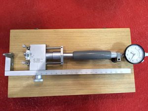

Тоже своеобразная песня. Для замера Ф отверстия купил нутромер 0-200мм за 20тыс китайский. Хотел Митутои взять, но они их только по спецзаказу для производителей расточных станков делают и цена комплекта из нескольких штук для измерения 0-200 выходит больше миллиона, да еще и на европейский рынок не поставляют. Взял китайца... Без него замерить Ф отверстия не вынимая борштанги просто невозможно.
post-61798-099312100_1506251948.jpg (3703 просмотра) <a class='original' href='./download/file.php?id=174243&mode=view' target=_blank>Загрузить оригинал (44.18 КБ)</a>
Правда не везде залезть можно, но много где помогает. Для выставления резцов сделал специальный индикаторный глубиномер, фоток нет, надо сделать. Забавный прибор получился. Единственное фото которое нашел это случайно в кадр кончик его попал, еще без индикатора на столе стоит. Если не забуду полные фото сделаю.
rezc.jpg (3697 просмотров) <a class='original' href='./download/file.php?id=174246&mode=view' target=_blank>Загрузить оригинал (136.35 КБ)</a>
Иногда выставить резец и обкатать отверстие это полная задница. Вот тут я на резец, обкатки и расточку одной шейки (задача была расточить одну среднюю шейку) потратил 35 часов. Так как конструкцию для каждого замера надо было разбирать и обкатывать всё снова. Вместо люнетов использовались 4шт самоцентрирующихся роликовых подшипников, подошли по диаметру в плотную посадку в шейки а по внутреннему скользящая по борштанге. Был сильно удивлен найдя их на складе.
IMG_20191214_131807.jpg (3703 просмотра) <a class='original' href='./download/file.php?id=174244&mode=view' target=_blank>Загрузить оригинал (3.61 МБ)</a>
IMG_20191214_144612.jpg (3703 просмотра) <a class='original' href='./download/file.php?id=174245&mode=view' target=_blank>Загрузить оригинал (4.75 МБ)</a>

Станину балансировочного обычным бетоном заливали? Я безусадочную смесь хочу попробовать для этих целей.
Судя по вырезам балансировочный на жестких опорах планируется.
Есть мысли какие датчики и главное какие мозги туда ставить?
Я пользую простой балансировочный прибор Балком-1 https://oookin.ru/balkom.htm
Конечно да, стенды зарезонансные на гибких опорах приходится делать, но результат вполне достойный получается.

По поводу пневмолифтов - крайне интеерсное решение. Известен пневмолифт на заднюю бабку больших токарных. А тут получается на все оси...
Тут такой вопрос - оно работает только на установочных перемещениях? Т.е. приподнимает направляшки.
Либо же воздух всегда подается и осуществляет разгрузку не размыкая соприкосновение направляющих, т.е. на рабочих подачах?

Rionet писал(а):Станину балансировочного обычным бетоном заливали? Я безусадочную смесь хочу попробовать для этих целей.
С Новым Годом.
Балансировочный дорезонансник.
Датчики купил кое какие авиационные пьезоакселерометры, буду тестить. Есть вариант купить опробованные но дорого обходятся, поиграюсь СССР вариантами, если не раскачаю то куплю "оригиналы".
Мозги куплены - ENSET с автоматикой полной, частотником управляет по 485, место установки груза подкручивает итд итп. В электрошкафу станка справа от автоматов на фото стоит. Пока не тестили ничего, времени нет. Станок дособираю будут эксперименты.
Зарезонансный мне не пойдёт, У меня часть валов по планам - тяжелая + роторы + карданы. На фото только одна секция из планируемых 3-х штук. Для тестов и обкатки достаточно одной, дальше длину нарастим сколько надо.
Станок встанет на виброопоры, под них втулки с резьбами вварены заранее. По предварительным прикидкам так как суммарная масса довольно велика, одна секция примерно 1300-1500кг, дрожать в теории не должен.

Rionet писал(а):По поводу пневмолифтов - крайне интеерсное решение. Известен пневмолифт на заднюю бабку больших токарных. А тут получается на все оси...
Сами направляющие какого типа? Квадратные?
Пневмолифт работает при любых перемещениях, что в холостую, что на подачах. Кроме воздуха туда еще и масло пихается смазочной станцией примерно 1 - 4мл каждые 180сек на каждую точку скольжения, обьем зависит от назначения точки, суммарно только на столах около 30 точек подачи смазки. В принципе у станка вообще нет понятия ручная подача, штурвал только один - MPG энкодер. Подачи все только сервами, либо с заданной скоростью, либо крутилкой. На нем вообще крутилки небыло, крутилку уже сам прилепил так как опух выставляться при помощи рабочих подач. Какой-то идиот в СССР решил что MPG это лишняя опция. Пришлось брать схемы, осциллограф и копать всю систему почти весь день...
Предварительные замеры показали, что на линейных размерах включение лифта не сказывается, но более точно я смогу это измерить после того как придет направляшка с неметчины и появится нормальная скалка длиной 750мм.
Редукторы 4шт для пневмолифтов уже куплены вот такие:
https://pnevmex.ru/catalog/proporcional ... 6h-v1n-c1/
1d5zm18a2u.jpg (3596 просмотров) <a class='original' href='./download/file.php?id=174271&mode=view' target=_blank>Загрузить оригинал (37.79 КБ)</a>
1d5zmgs3od.jpg (3596 просмотров) <a class='original' href='./download/file.php?id=174272&mode=view' target=_blank>Загрузить оригинал (42.45 КБ)</a>
1d5zmj7etk.jpg (3596 просмотров) <a class='original' href='./download/file.php?id=174273&mode=view' target=_blank>Загрузить оригинал (33.61 КБ)</a>
Благодаря им я смогу точно выставлять давление и при помощи специально созданной таблички (типа питчей) если что компенсировать "подьем" станины лифтом. Так же (пока в теории) можно будет массу изделия высчитывать по показаниям встроенных в редукторы манометров, так-как при подаче на клапан к
примеру 5,364В на пустом столе давление будет 3,275кгсм а при столе с нагрузкой в тонну - 4,233кгсм за счет прижатия стола к опорам и соответственно увеличения сопротивления рассеиванию воздуха. Эти значения можно будет откалибровать и использовать как константы.
Направляющие все прямоугольного сечения шириной 180-200мм, поддерживающие направляющие по краям стола шириной 50мм.

Планшайба там тоже хитро крепится
pinol.jpg (3596 просмотров) <a class='original' href='./download/file.php?id=174277&mode=view' target=_blank>Загрузить оригинал (131.55 КБ)</a>
Все детали отмеченные кружками крутятся вместе. На синем кружке крепится корпус планшайбы. Просто красный - выдвижная пиноль, зеленый крепление вспомогательных приспособ. Каких не знаю, не видел. Синий кружок самый силовой и дубовый, он не выдвигается из корпуса а тупо сидит на подшипниках. Коробка передач на шпинделе 2-х скоростная механика, есть пониженая и есть повышеная. Если такую планшайбу раскрутить на повышеной, то она скорее всего пробьет стену и самостоятельно вернется на родину в японию. :hehehe: :hehehe: :hehehe:

С самого первого запуска станка после монтажа не работала пониженная передача на шпинделе, включаться физически включалась а команда на пуск шпинделя не проходила.
Полез разбираться, оказалось сдох датчик на пневмоцилиндре переключения передач.
Вот такое небольшое чудовище -
IMG-20191225-WA0001.jpeg (3419 просмотров) <a class='original' href='./download/file.php?id=174402&mode=view' target=_blank>Загрузить оригинал (722.04 КБ)</a>
IMG-20191225-WA0003.jpeg (3419 просмотров) <a class='original' href='./download/file.php?id=174403&mode=view' target=_blank>Загрузить оригинал (835.03 КБ)</a>
Запросил новый, расценили в три тысячи + доставка полторы, в итоге почти пятак выходит. Резко озлобившееся зеленое земноводное прошептало - а вот нифига, сами починим.
Так как из датчика выходит 4ре провода, приходится делать реверсинжиниринг... :lol:
IMG-20191225-WA0006.jpeg (3419 просмотров) <a class='original' href='./download/file.php?id=174404&mode=view' target=_blank>Загрузить оригинал (945.81 КБ)</a>
Оказывается там обычный геркон на 2х проводах и резистор на третьем проводе для подтяжки выхода, четвертый заземление.
IMG-20191225-WA0011.jpeg (3419 просмотров) <a class='original' href='./download/file.php?id=174405&mode=view' target=_blank>Загрузить оригинал (637.15 КБ)</a>
Берем с полки СМК от сигналки, выдергиваем геркон, припаиваем кабель и заливаем это дело эпоксидкой... Самое сложное было это - Эпоксидка. Она есть но только в бочках.... Ни одного мелкого флакончика... Пришлось идти на холодный склад и выковыривать из бочки кусок эпоксидки температурой минус 25... Ну и ковырнул кусок отвердителя из другой бочки. Пришел, отогрел, замесил 1часть отвердителя к 2м частям смолы, чтобы быстрее застывала. Залил и через 10 минут она уже застыла.
IMG-20200104-WA0014.jpeg (3419 просмотров) <a class='original' href='./download/file.php?id=174406&mode=view' target=_blank>Загрузить оригинал (938.57 КБ)</a>

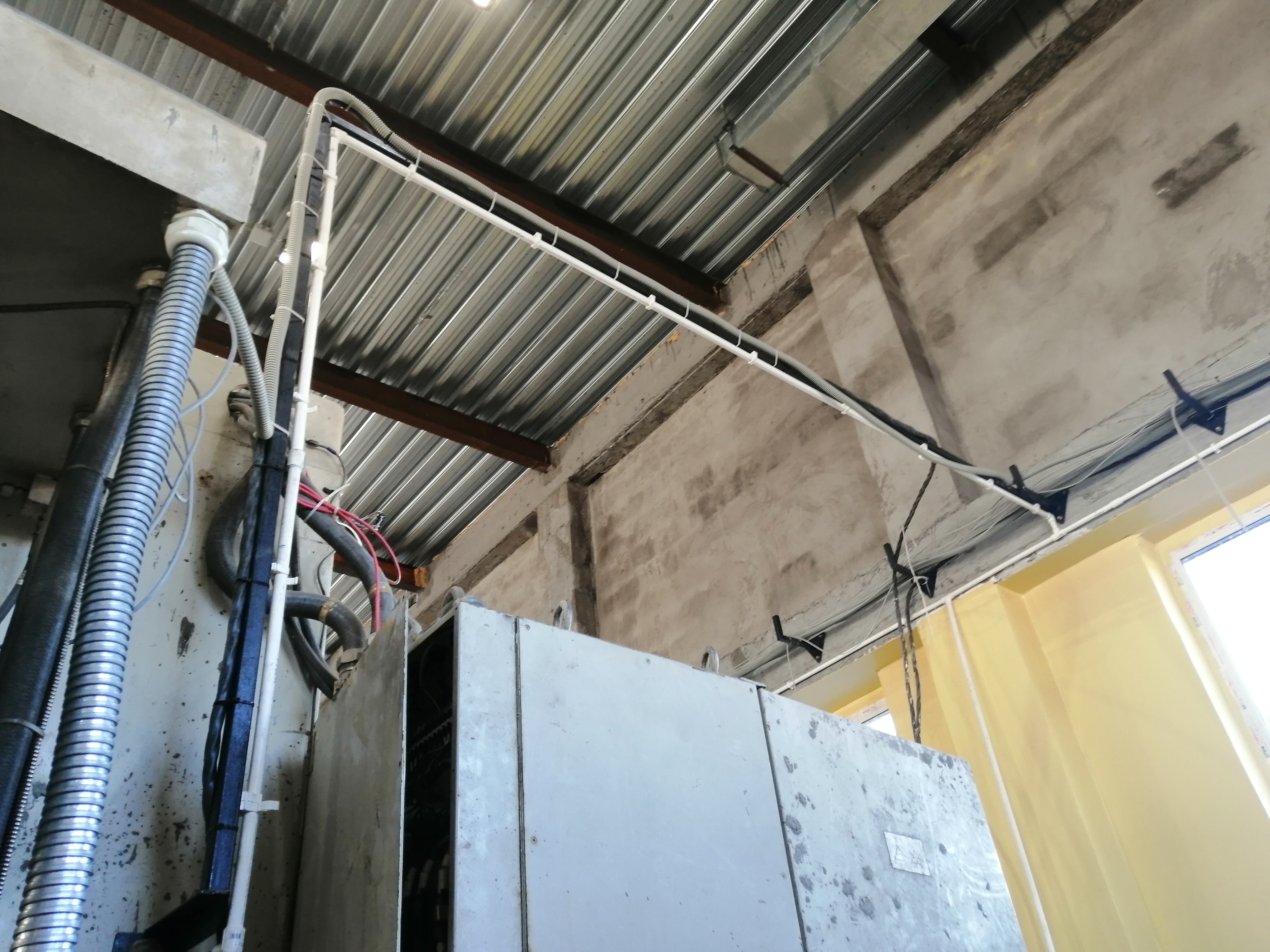

Установил, расключил новые кабелечки протянутые до праздников, и ура Победа... Все передачи работают.
IMG_20200104_144818.jpg (3419 просмотров) <a class='original' href='./download/file.php?id=174400&mode=view' target=_blank>Загрузить оригинал (3.13 МБ)</a>
IMG_20200104_144823.jpg (3419 просмотров) <a class='original' href='./download/file.php?id=174401&mode=view' target=_blank>Загрузить оригинал (1.74 МБ)</a>

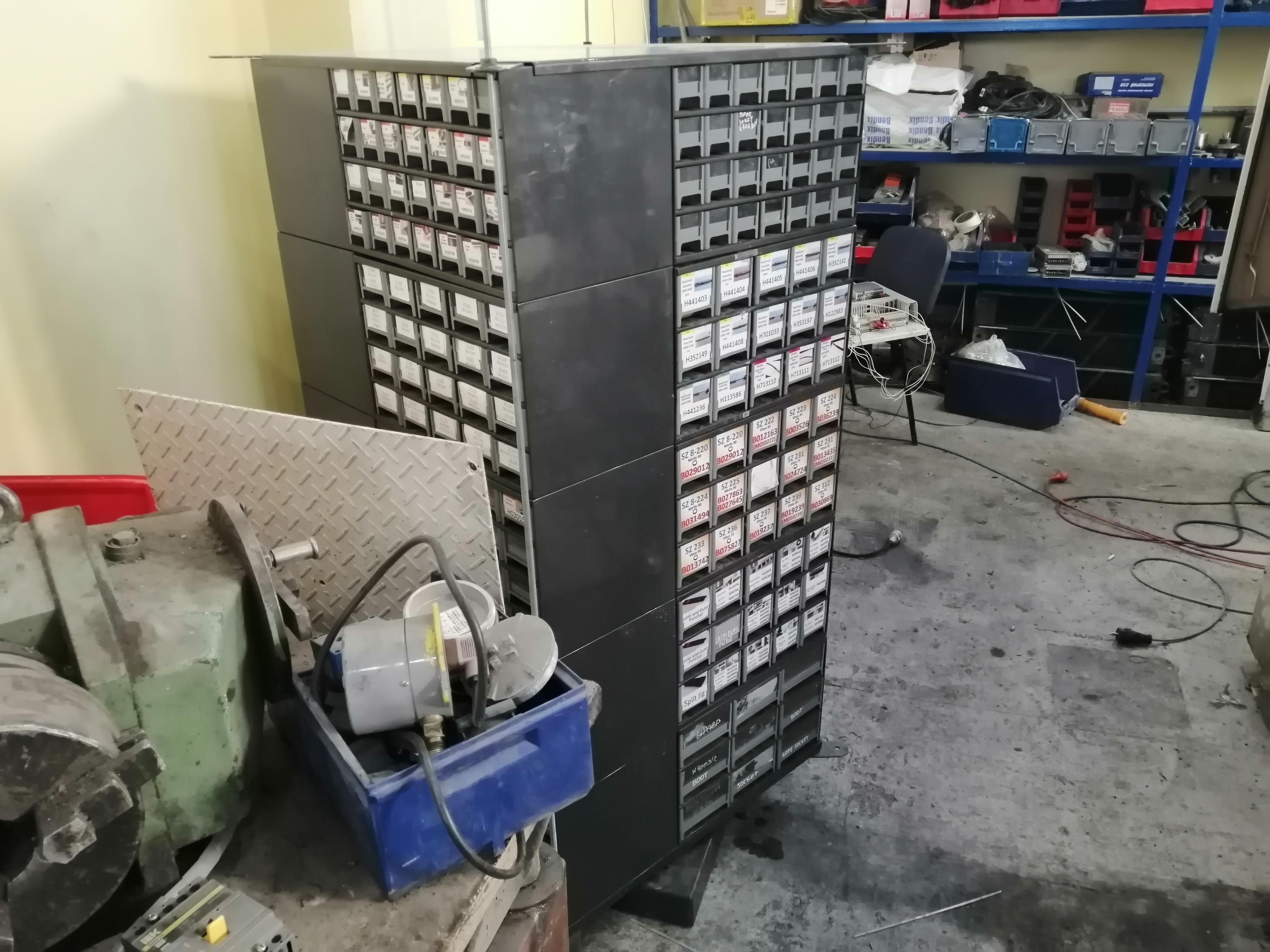

Сегодня был день сортировки всякой фигни. Вдвоём со студентом сортировали болты, гайки, фитинги всякие. Раскладывали пластинки, фрезы, резцы и прочую мелочевку.
А все по тому, что я с утра случайно на вторичном рынке прикупил отличный органайзер. Судя по цене как я понимаю, это мне за хорошее поведение подарок на Рождество сделали откуда-то сверху.
Хотел самодельный подобный делать, а тут раз и всё уже сделанное.
Только надо таблички будет переделать. Ну и еще пара дней сортировки и перекладки.

Sakhalin_Cat писал(а): А вот по поводу расточки столом - при такой работе не меняется вылет пиноли-борштанги и соответственно ее жесткость, и соответственно диаметр отверстия. 110мм это конечно немало, но тут и вылеты большие могут быть и требования к отверстиям тоже.
Сразу прошу перевести на понятный мне язык этот вопрос -
Что за 110мм и что вообще имелось ввиду???
Всё гораздо проще... Мелким расточкам достаточно вылета в 750мм, а для больших используются борштанги. У меня даже одна родная есть тошибовская :hehehe: :hehehe: Бревно с ИСО50 длинной 3500мм и диаметром 110мм под резцы 20*20...
Я имею в виду что если вы растачиваете допустим диаметр 150 на глубину 200 короткой борштангой с помощью подачи пиноли, то вылет пиноли из шпинделя изменится допустим с 200 до 400мм, при этом общая жесткость системы поменяется, соответственно может измениться и диаметр/чистота в отверстии.
Если же вы делаете подачу столом при той же операции то система борштанга/пиноль/шпиндель неизменна и обработка будет идентичной по глубине отверстия.
Да, диаметр пиноли 110мм (у вас же 110мм?) это много, но при большом вылете (допустим, 500мм) изменение жесткости может оказаться существенным.
