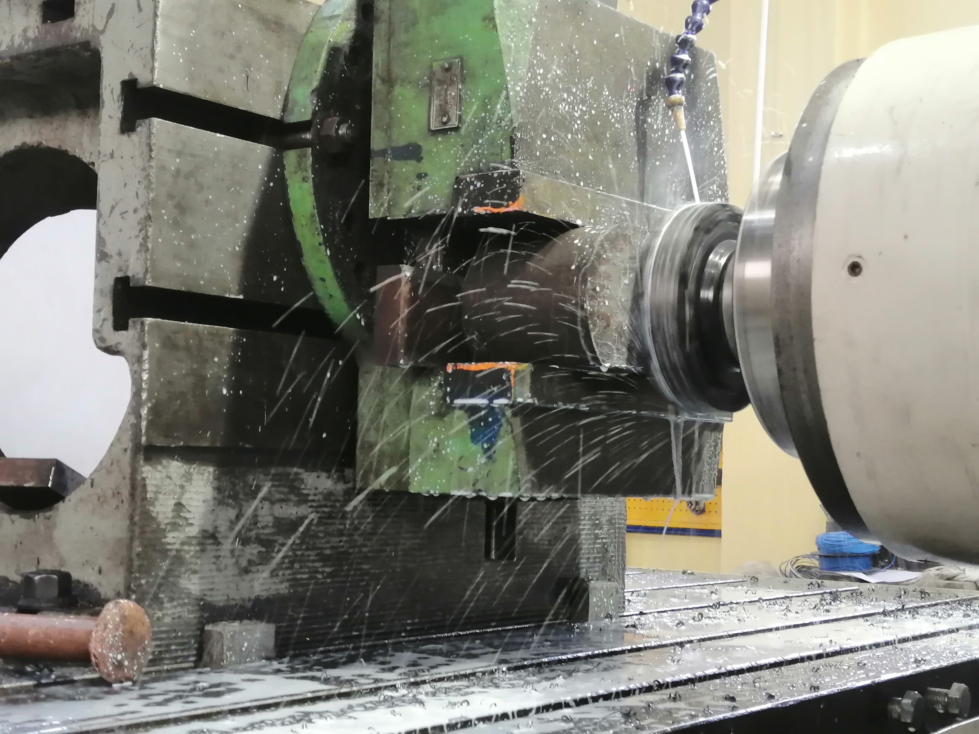

Эх столько надо приспособ наделать просто жуть. Грыз, грыз недогрыз... А еще потом калить и шлифовать. Жесть какая-то....
И тиски надо полностью протачивать, хоть и новые.... Кривульки сплошные, хрен выкатаешь...
IMG_20191219_113937.jpg (4447 просмотров) <a class='original' href='./download/file.php?id=173609&mode=view' target=_blank>Загрузить оригинал (3.26 МБ)</a>
IMG_20191219_113948.jpg (4447 просмотров) <a class='original' href='./download/file.php?id=173610&mode=view' target=_blank>Загрузить оригинал (2.39 МБ)</a>
IMG_20191219_114934.jpg (4447 просмотров) <a class='original' href='./download/file.php?id=173611&mode=view' target=_blank>Загрузить оригинал (2.63 МБ)</a>
IMG_20191219_135101.jpg (4447 просмотров) <a class='original' href='./download/file.php?id=173612&mode=view' target=_blank>Загрузить оригинал (3.58 МБ)</a>
IMG_20191219_135103.jpg (4447 просмотров) <a class='original' href='./download/file.php?id=173613&mode=view' target=_blank>Загрузить оригинал (3.6 МБ)</a>
IMG_20191219_135107.jpg (4447 просмотров) <a class='original' href='./download/file.php?id=173614&mode=view' target=_blank>Загрузить оригинал (4.76 МБ)</a>

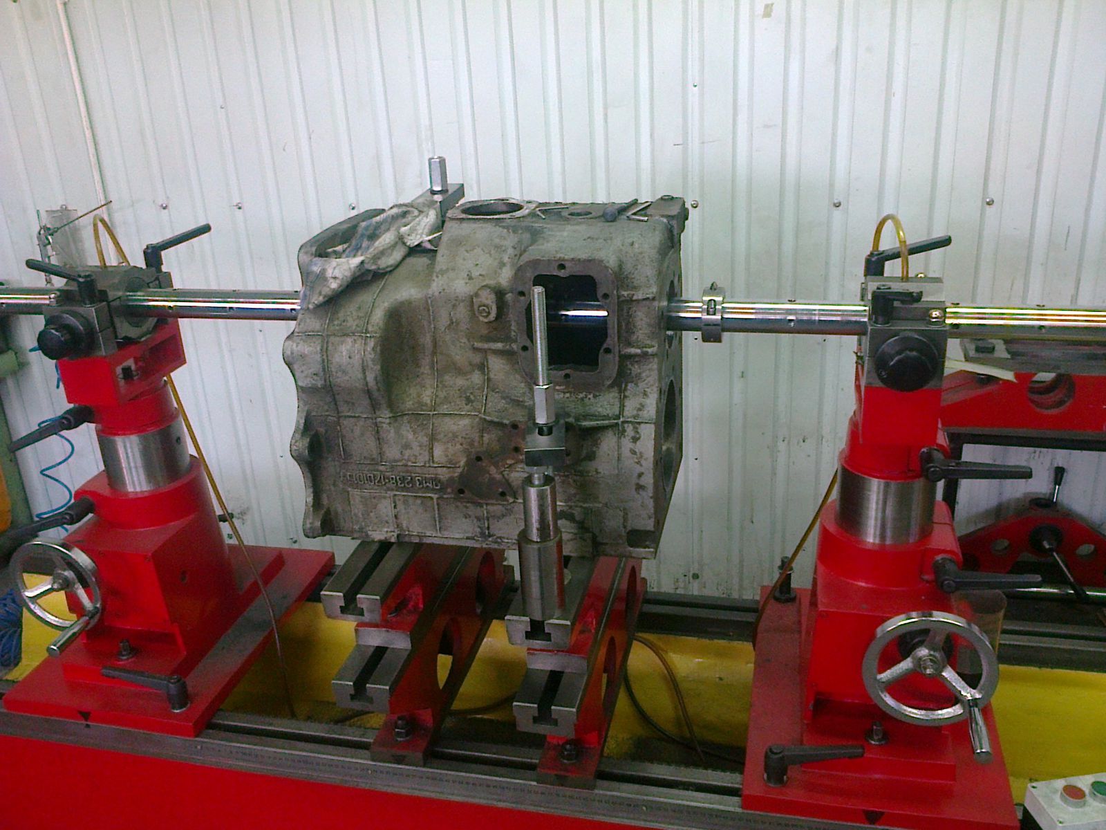

Я может глупость спрошу, но борштанга такой длины без промежуточных люнетов работает?
Многовато вылету.. Не имел дело с блоками двс..
Sakhalin_Cat
Сообщения: 222
Репутация: 340
Откуда: Южно-Сахалинск
Re: Фрезерный по стали 2200*1800мм (стол 1600*1800мм) Toshib
Сообщение Sakhalin_Cat »
Rionet писал(а):Я может глупость спрошу, но борштанга такой длины без промежуточных люнетов работает?
Здравствуйте. С люнетами конечно и с задней опорой. Ими я как раз буду на днях заниматься.

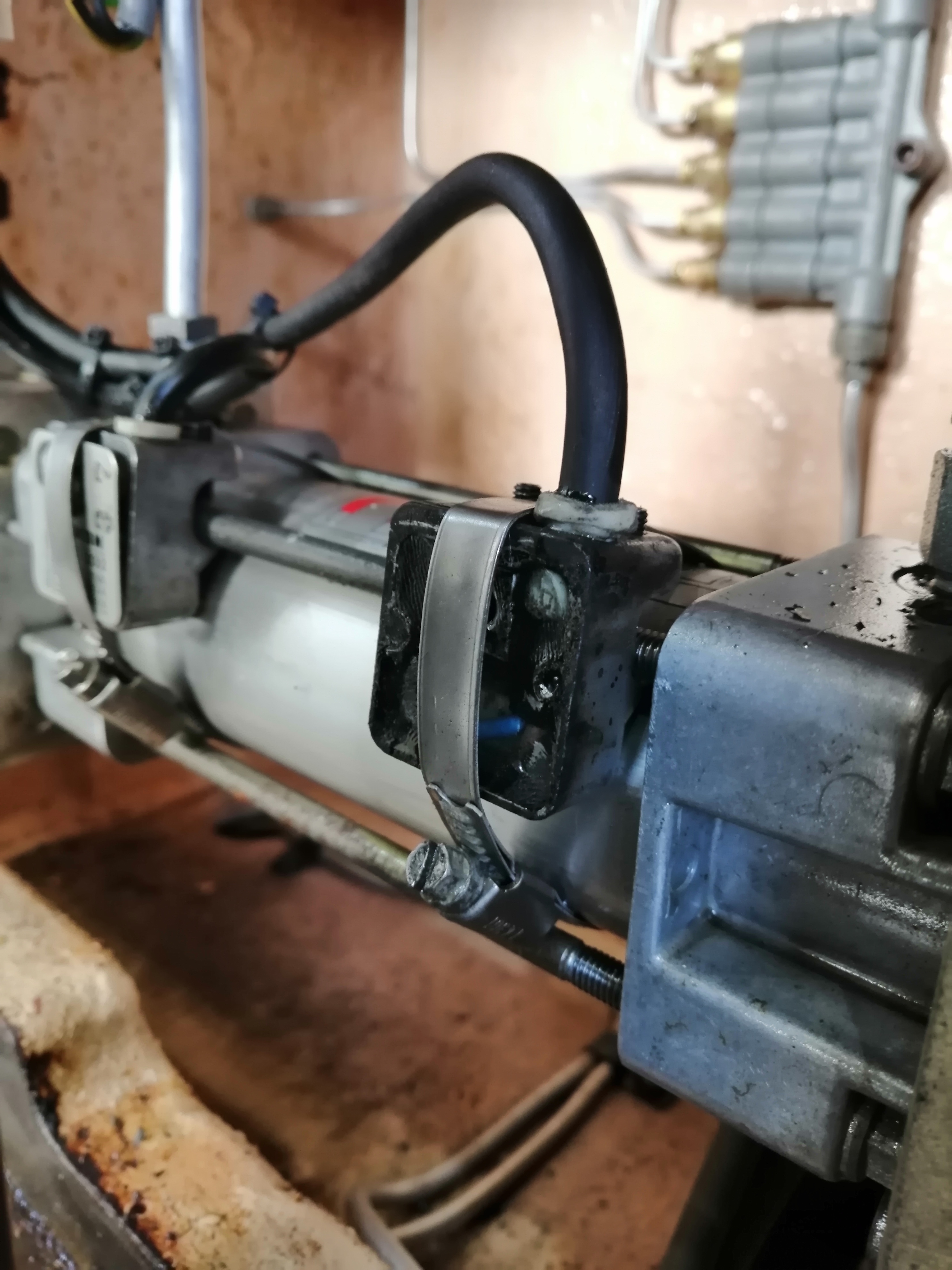

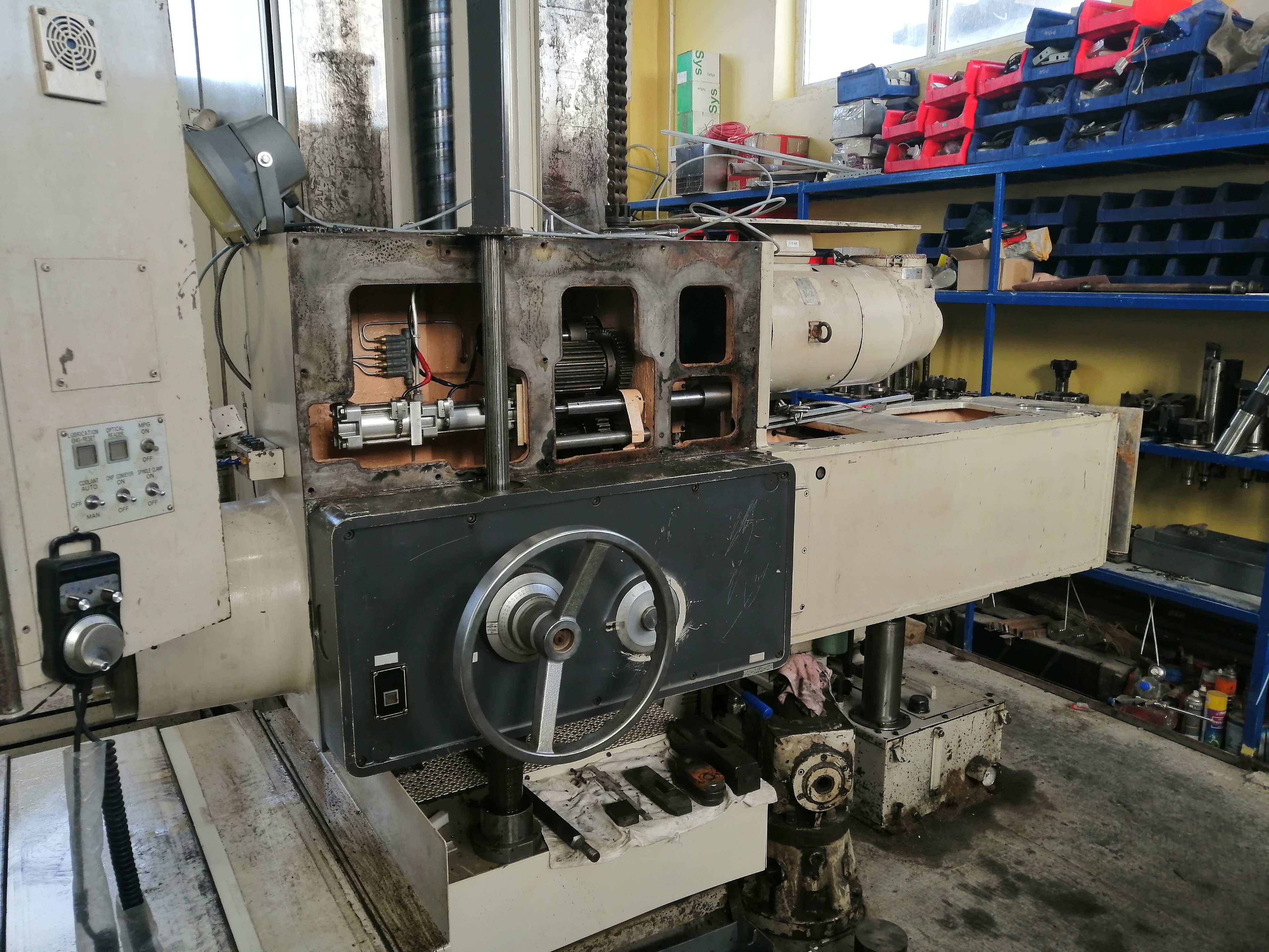

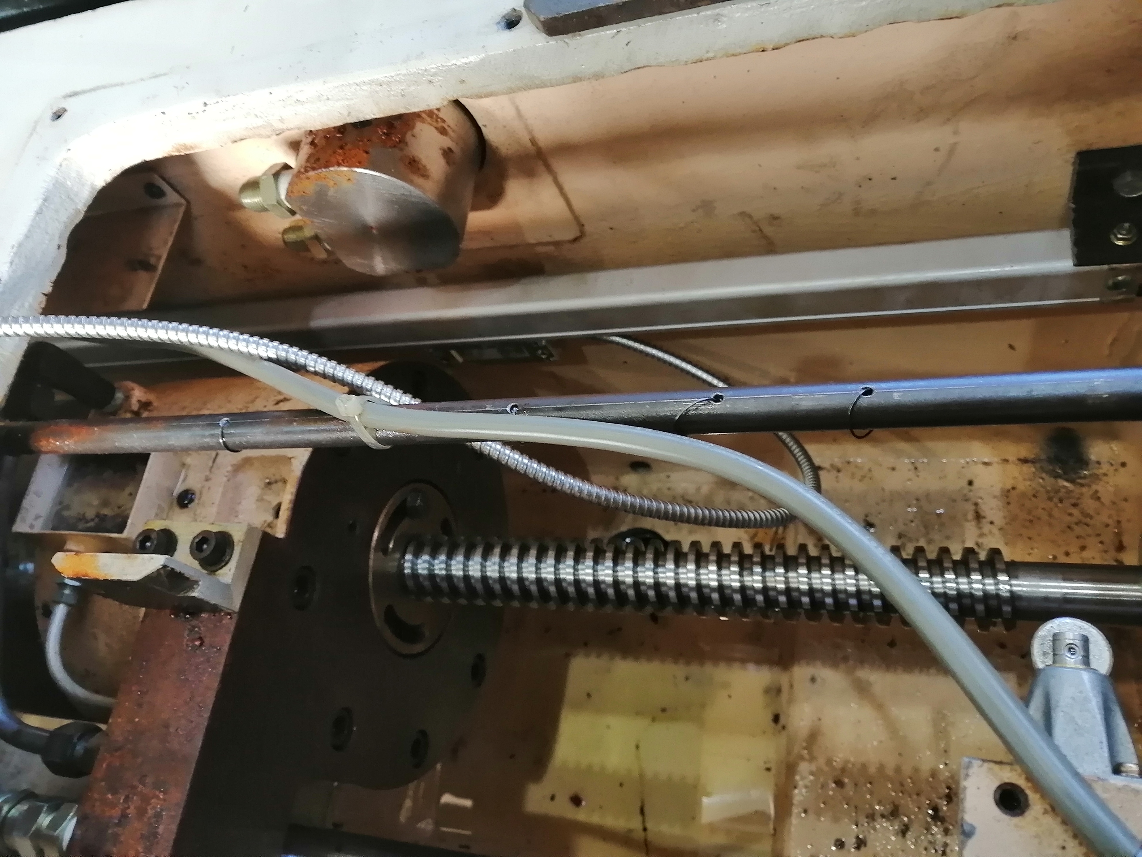

Расковырял сегодня станок, решил установить оптическую линейку на выдвижение шпинделя, сделать осмотр КПП шпинделя ну и прикинуть куда втулить серву, чтобы выкинуть вал привода подач который к штурвалу идет.
IMG_20191223_145644.jpg (4245 просмотров) <a class='original' href='./download/file.php?id=173831&mode=view' target=_blank>Загрузить оригинал (3.43 МБ)</a>
Осмотр коробки сказал - новье, не работала никогда.. А вот краску внутри придется ободрать, висит лохмотьями.
IMG_20191223_145650.jpg (4245 просмотров) <a class='original' href='./download/file.php?id=173832&mode=view' target=_blank>Загрузить оригинал (1.94 МБ)</a>
IMG_20191223_145713.jpg (4245 просмотров) <a class='original' href='./download/file.php?id=173833&mode=view' target=_blank>Загрузить оригинал (2.14 МБ)</a>
Присутствуют следы влезания СССР-овских мастеров в виде розовой изоленты... Диверсанты мать их... Надо будет заодно кабеля все поменять, а то задубели за 30лет от масла...
IMG_20191223_145804.jpg (4245 просмотров) <a class='original' href='./download/file.php?id=173834&mode=view' target=_blank>Загрузить оригинал (3.55 МБ)</a>
IMG_20191223_145808.jpg (4245 просмотров) <a class='original' href='./download/file.php?id=173835&mode=view' target=_blank>Загрузить оригинал (3.83 МБ)</a>
IMG_20191223_145819.jpg (4245 просмотров) <a class='original' href='./download/file.php?id=173836&mode=view' target=_blank>Загрузить оригинал (1.96 МБ)</a>

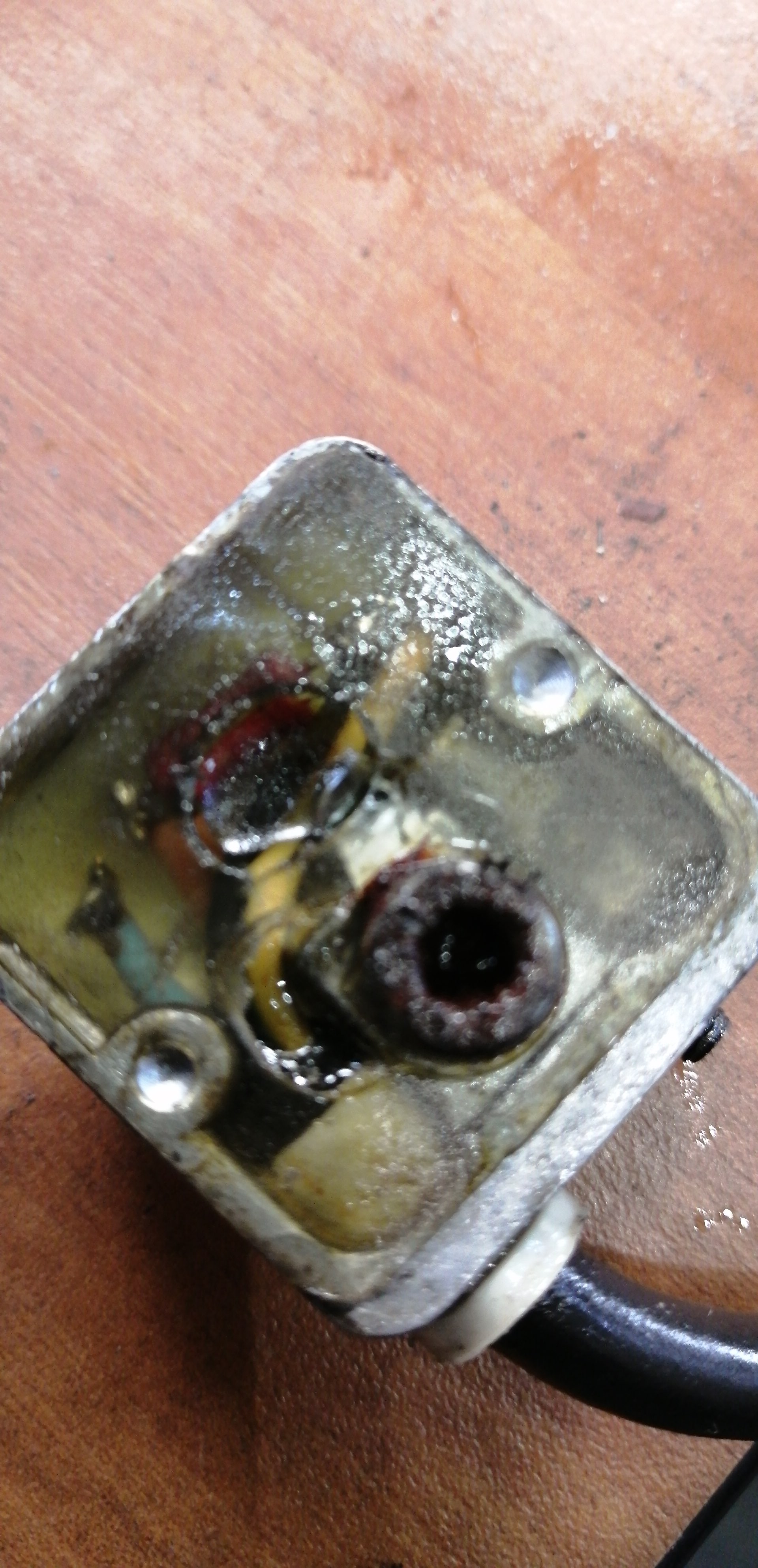

Так-же демпфирующий элемент надо будет заменить между двигателем и первичным валом КПП, рассохся полиуретан напрочь.
IMG_20191223_145658.jpg (4245 просмотров) <a class='original' href='./download/file.php?id=173838&mode=view' target=_blank>Загрузить оригинал (1.63 МБ)</a>
Линейку "начерно" установил сфотать забыл, доделывать буду на днях, сфотаю.

Пришел сегодня в мастерскую и давай доделывать недоделанное.:rofl: А там недоделанного "воз и маленькая тележка" ...

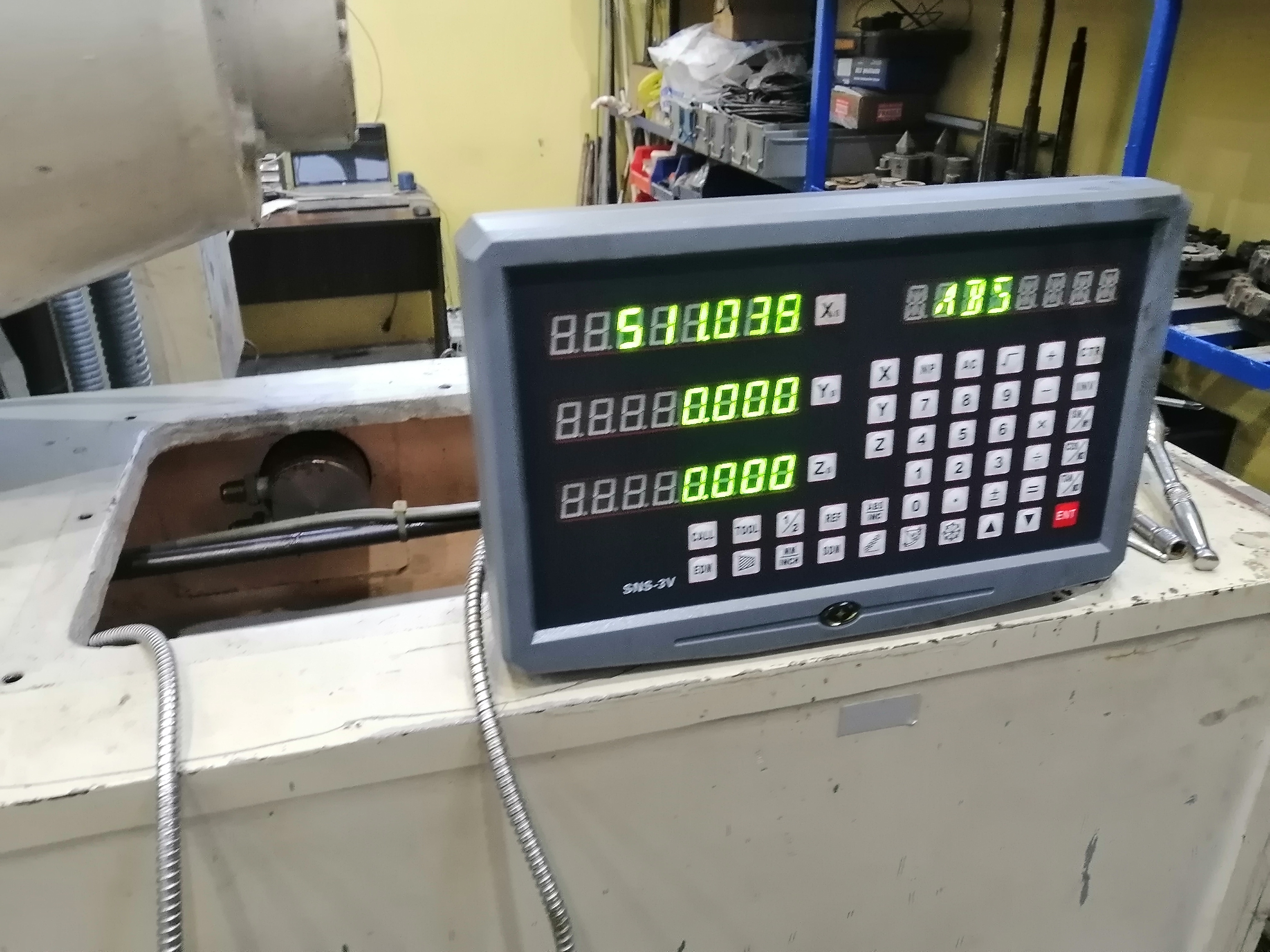

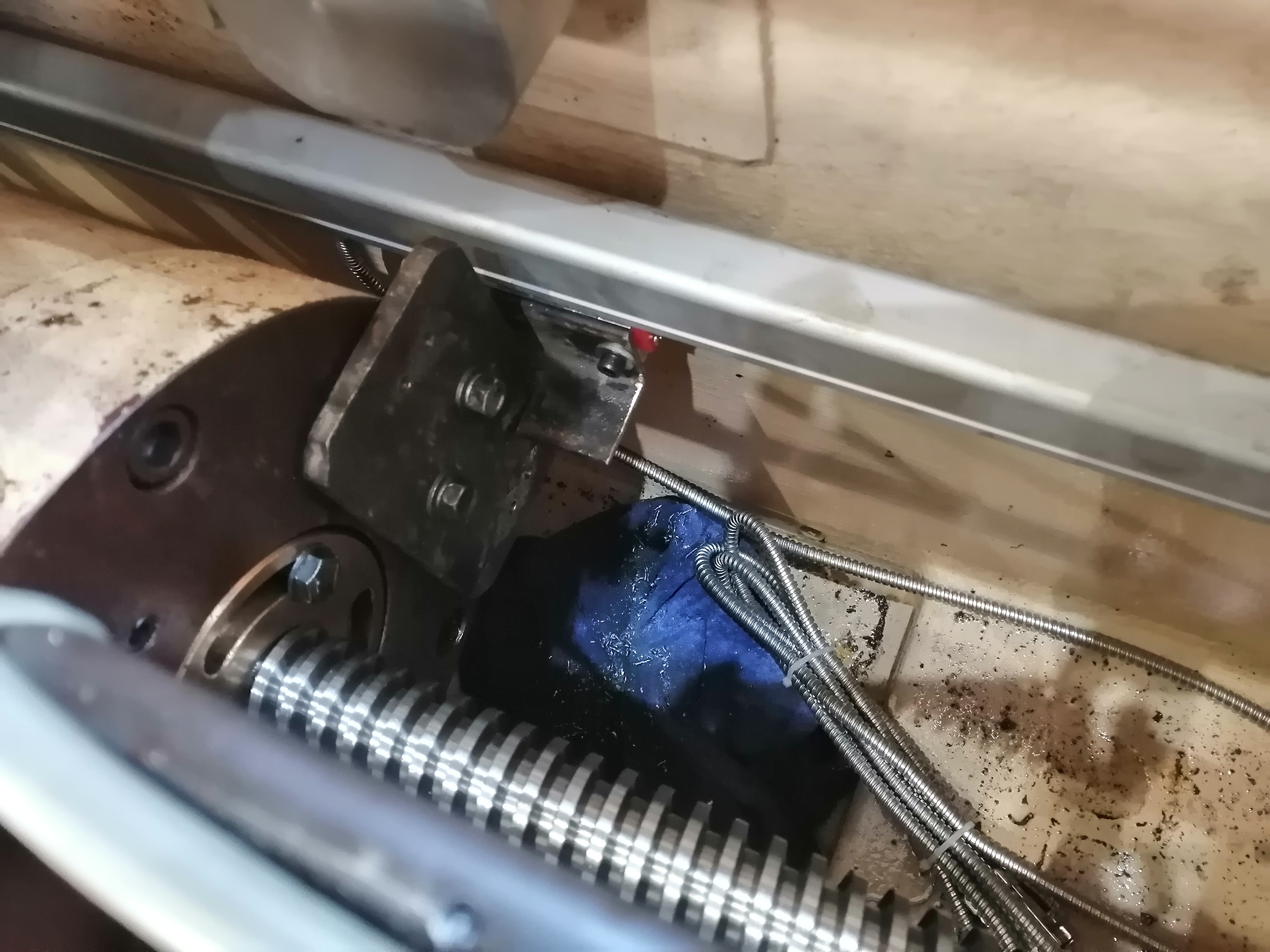

Остановился я вера на черновой установке самой линейки, выглядит это вот так:
IMG_20191224_123332.jpg (4178 просмотров) <a class='original' href='./download/file.php?id=173888&mode=view' target=_blank>Загрузить оригинал (3.24 МБ)</a>
IMG_20191224_123341.jpg (4178 просмотров) <a class='original' href='./download/file.php?id=173889&mode=view' target=_blank>Загрузить оригинал (2.12 МБ)</a>
IMG_20191224_123351.jpg (4178 просмотров) <a class='original' href='./download/file.php?id=173890&mode=view' target=_blank>Загрузить оригинал (2.75 МБ)</a>

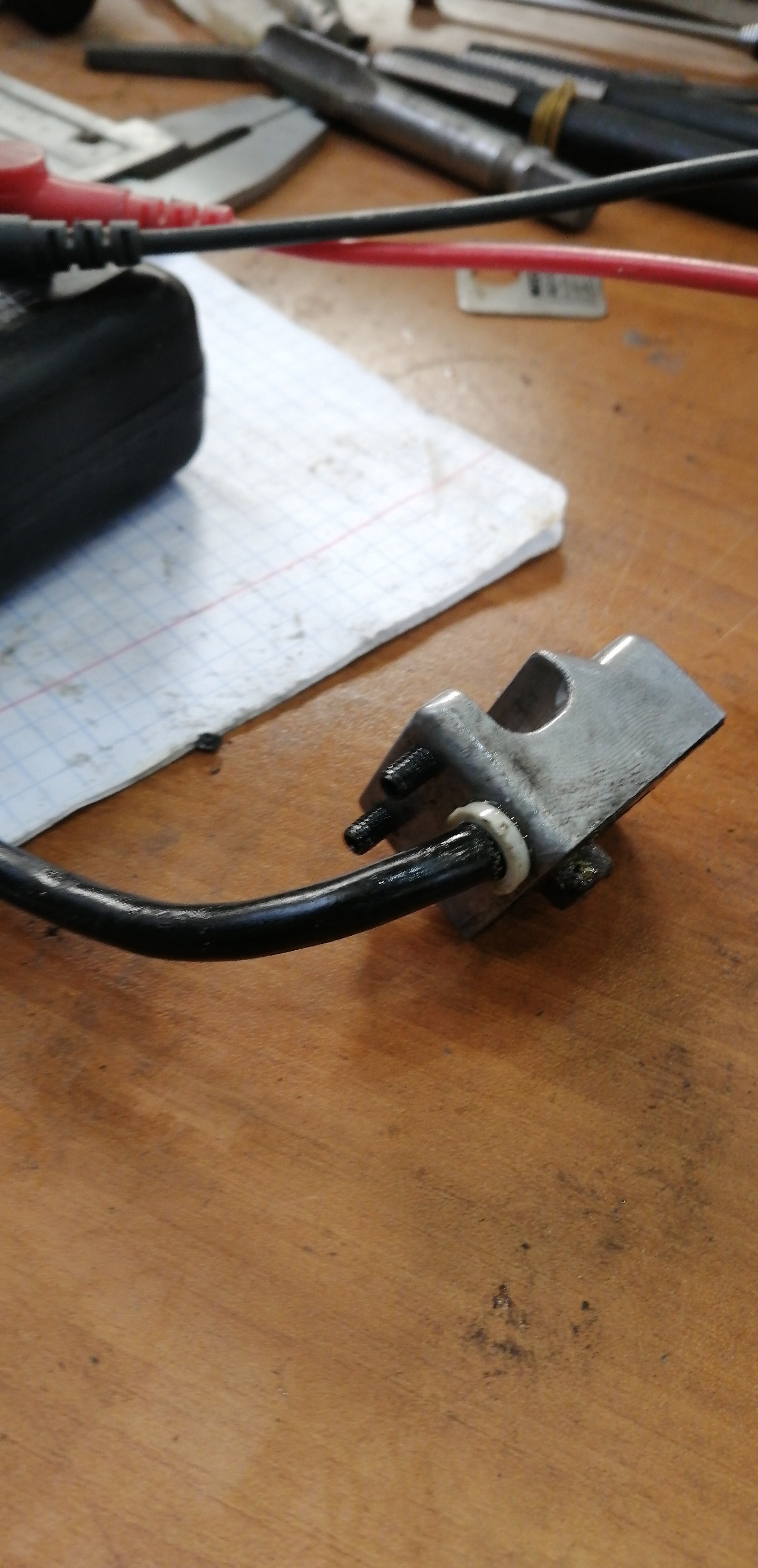

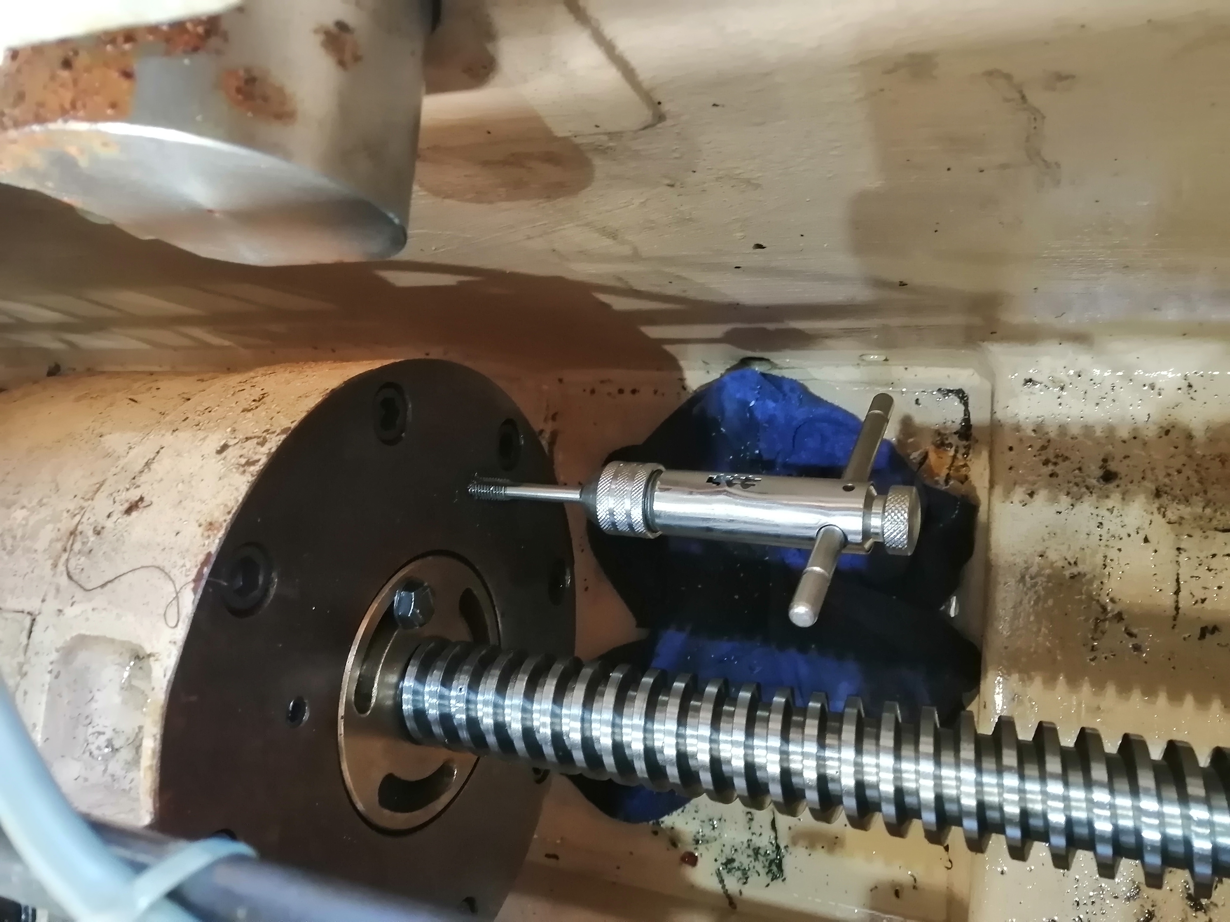

По доступности и удобству работы жесть полнейшая, Долго чесал репу вспоминая как я умудрился отверстия в корпусе просверлить и резьбу нарезат... Вспомнил, похвалил себя и занялся "прикладной проктологией" снова....
IMG_20191224_124428.jpg (4178 просмотров) <a class='original' href='./download/file.php?id=173892&mode=view' target=_blank>Загрузить оригинал (1.98 МБ)</a>
IMG_20191224_124432.jpg (4178 просмотров) <a class='original' href='./download/file.php?id=173893&mode=view' target=_blank>Загрузить оригинал (2.55 МБ)</a>
Отверстия в "ЖП мира" проковырял, резьбы нарезал взял набор КМД и больше часа выгонял параллельность и зазоры. Кроме КМД ничем туда не подлезешь, рука и та еле просовывается...
IMG_20191224_151400.jpg (4178 просмотров) <a class='original' href='./download/file.php?id=173894&mode=view' target=_blank>Загрузить оригинал (3.75 МБ)</a>
IMG_20191224_151407.jpg (4178 просмотров) <a class='original' href='./download/file.php?id=173895&mode=view' target=_blank>Загрузить оригинал (1.88 МБ)</a>
IMG_20191224_151412.jpg (4178 просмотров) <a class='original' href='./download/file.php?id=173896&mode=view' target=_blank>Загрузить оригинал (1.94 МБ)</a>
IMG_20191224_151420.jpg (4178 просмотров) <a class='original' href='./download/file.php?id=173897&mode=view' target=_blank>Загрузить оригинал (2.04 МБ)</a>
Ну а пототом штук пять шесть сборок-разборок несколько вариантов прихваток чтобы не утягивало кронштейн.
И удача к нам пришла в гости к концу рабочего дня. :good: После сварки опять сборка, прогоны с КМД для проверки и УРА, всё работает.
Забавно, но с самого утра позвонили с транспортной и сказали что пришел груз, поехал забрал, нежданчиком оказались несколько комплектов УЦИ которые я купил для фрезерного цеха на али и ожидал их получить только после нового года...
Утащил один дисплей для проверки сразу на почте. :crazy: , Завтра надо будет им его вернуть, а то кто-то будет недоволен из ребят кому УЦИ без моника достанется.
И вот он финиш:

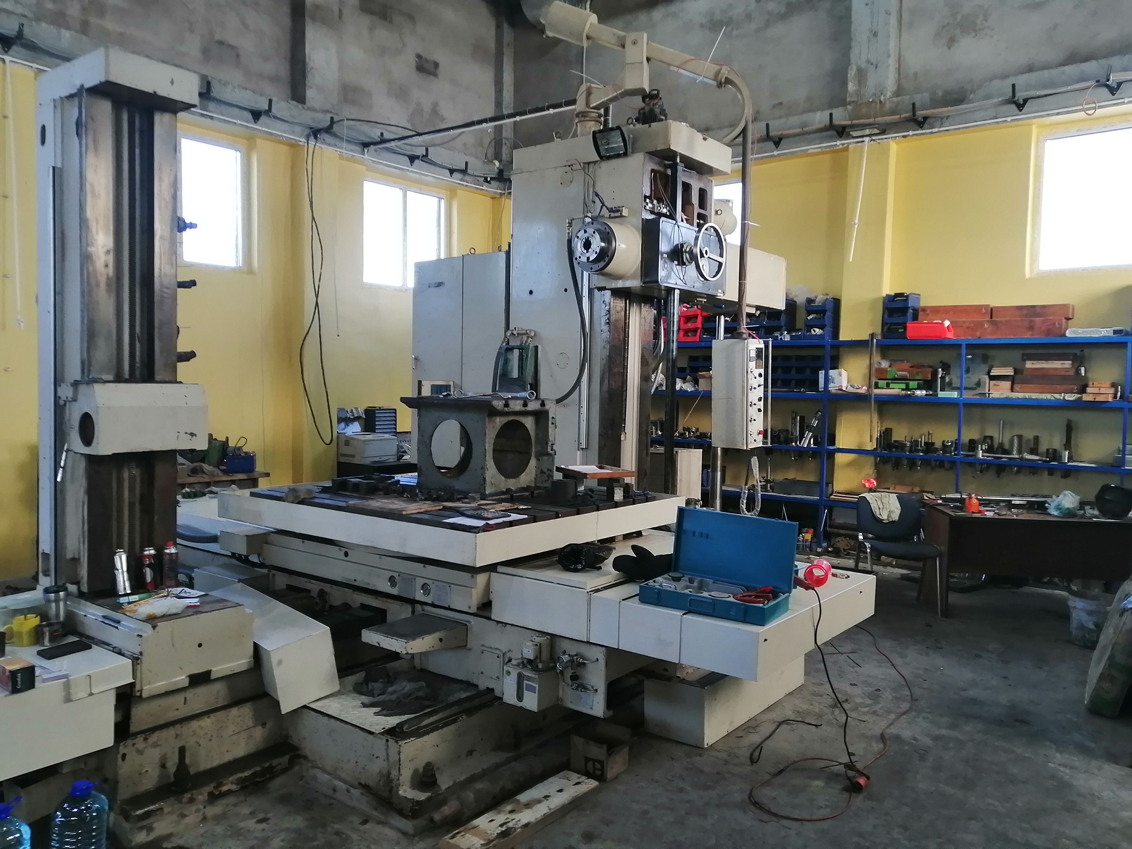

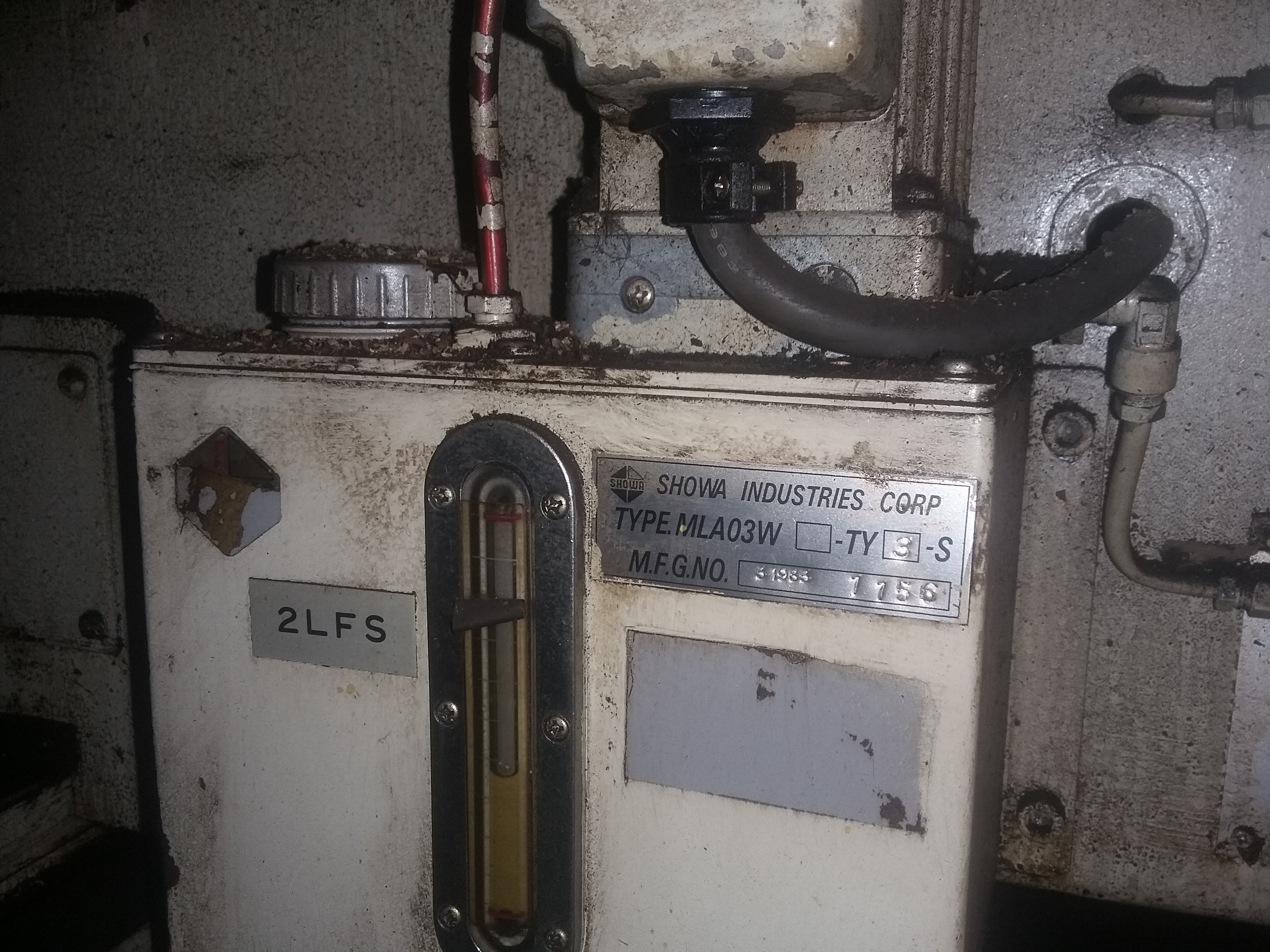

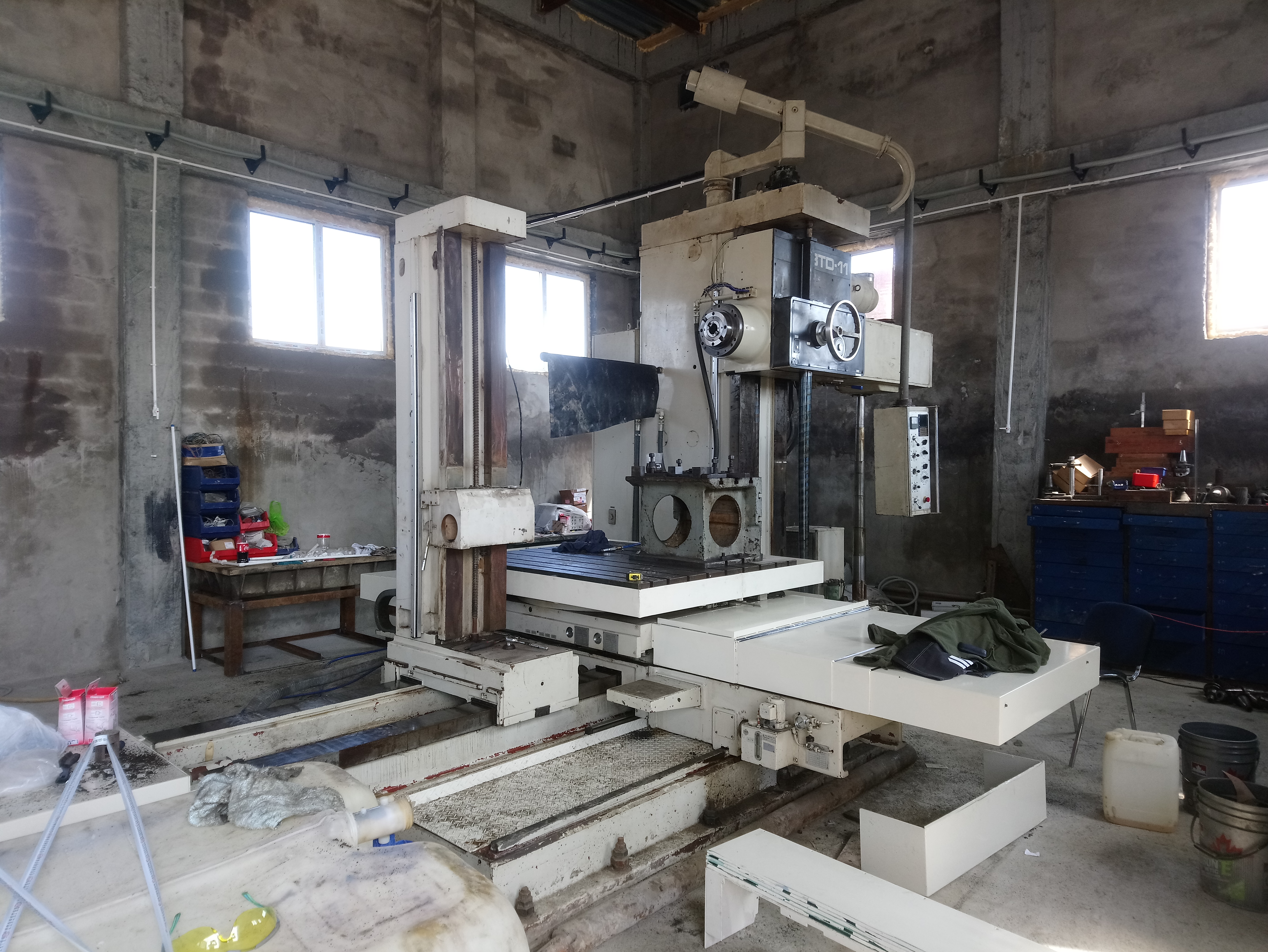

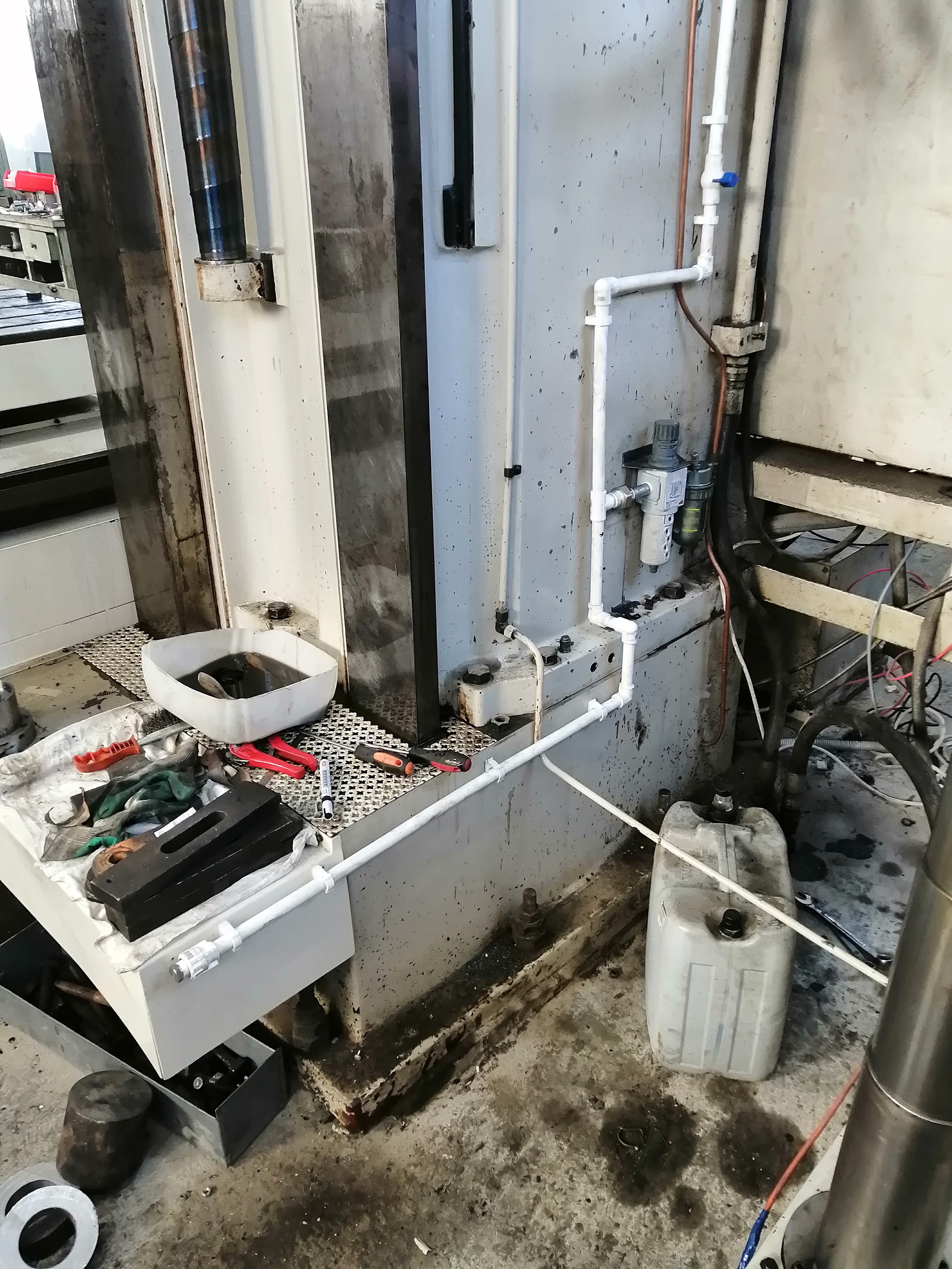

Сегодня спустя четыре месяца я наконец-то добрался до централизованного воздуха в цехе и доделал его.
Сразу подключил станочек. Ну и перетряхнул на нем систему воздухоподготовки. Заменил регулятор давления на современный, лубрикатор отмыл и почистил, заменил воздушные магистрали на медь.
IMG_20191228_145609.jpg (4046 просмотров) <a class='original' href='./download/file.php?id=174099&mode=view' target=_blank>Загрузить оригинал (2.61 МБ)</a>
IMG_20191228_145614.jpg (4046 просмотров) <a class='original' href='./download/file.php?id=174100&mode=view' target=_blank>Загрузить оригинал (1.95 МБ)</a>
IMG_20191228_145619.jpg (4046 просмотров) <a class='original' href='./download/file.php?id=174101&mode=view' target=_blank>Загрузить оригинал (2.58 МБ)</a>
IMG_20191228_145621.jpg (4046 просмотров) <a class='original' href='./download/file.php?id=174102&mode=view' target=_blank>Загрузить оригинал (3.06 МБ)</a>
IMG_20191228_153154.jpg (4046 просмотров) <a class='original' href='./download/file.php?id=174103&mode=view' target=_blank>Загрузить оригинал (3.71 МБ)</a>
И всё таки какой он огромный...
IMG_20191227_141105.jpg (4046 просмотров) <a class='original' href='./download/file.php?id=174105&mode=view' target=_blank>Загрузить оригинал (3.16 МБ)</a>
IMG_20191227_141049.jpg (4046 просмотров) <a class='original' href='./download/file.php?id=174104&mode=view' target=_blank>Загрузить оригинал (2.93 МБ)</a>

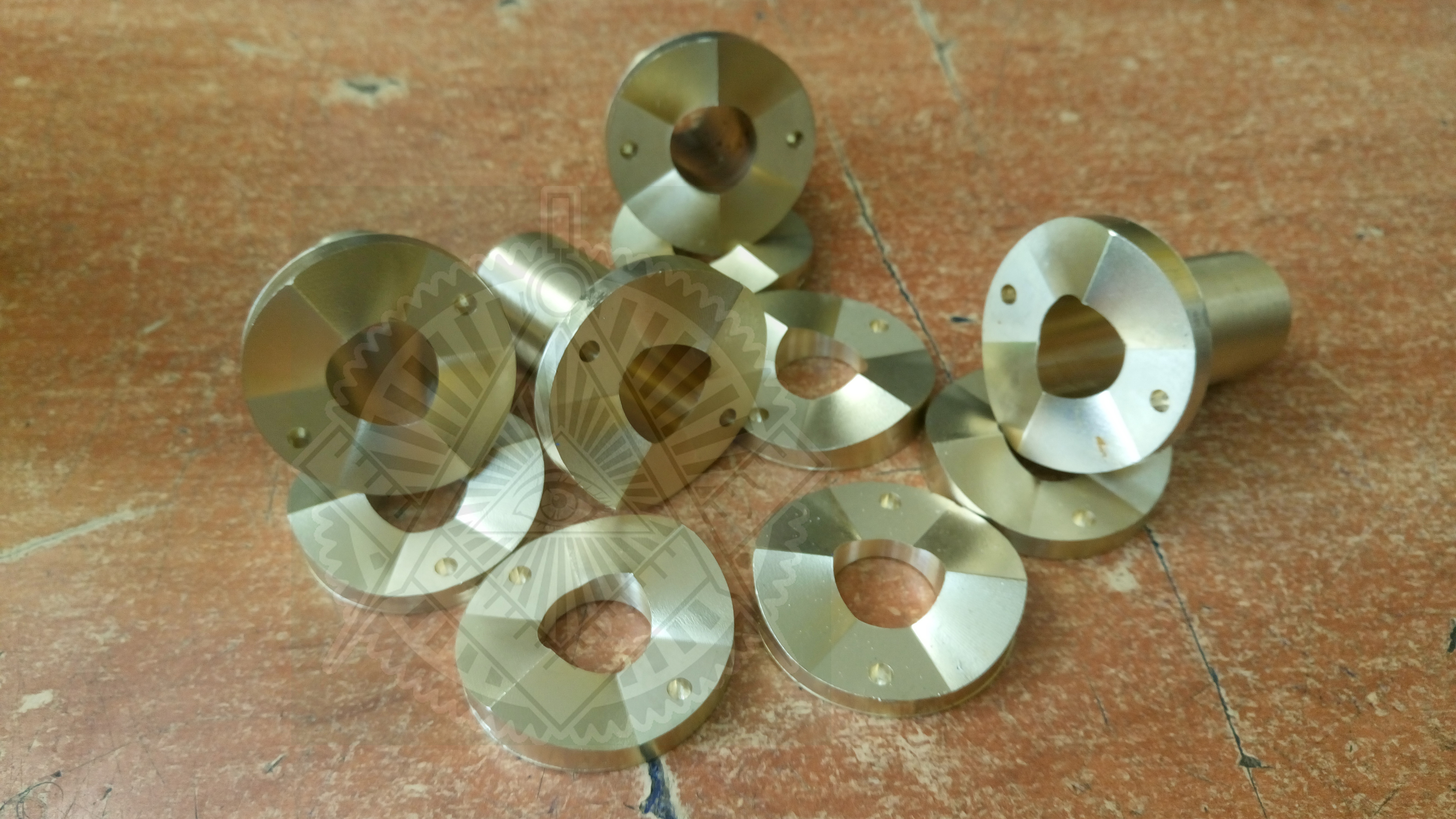

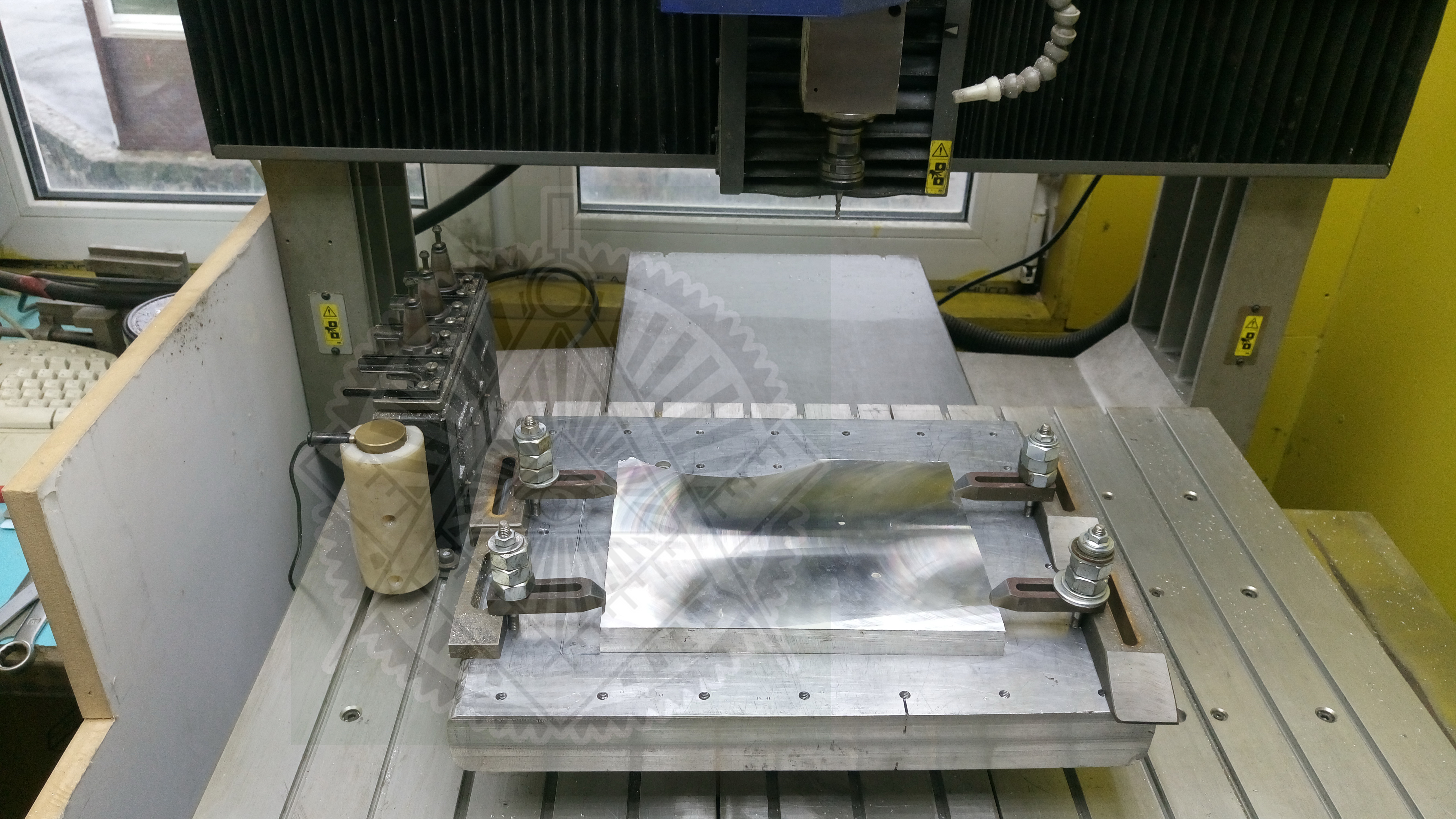

Изготовление модуля индикации для панели приборов автомобиля Камаз индивидуального изготовления.
Материал ВТ95, оргстекло.
Авторы:
1)Конструктор - Идрисов Рустам (Компас, Солидворкс)
2)Фрезеровщик - Василиса Ногина (ЧПУ фрезер ROLAND MDX650)

Изготовление элементов лифтовых замков.
Материал Бронза.
Авторы:
001.JPG (3856 просмотров) <a class='original' href='./download/file.php?id=174165&mode=view' target=_blank>Загрузить оригинал (3.59 МБ)</a>
002.JPG (3856 просмотров) <a class='original' href='./download/file.php?id=174166&mode=view' target=_blank>Загрузить оригинал (3.95 МБ)</a>
003.JPG (3856 просмотров) <a class='original' href='./download/file.php?id=174167&mode=view' target=_blank>Загрузить оригинал (3.89 МБ)</a>
004.JPG (3856 просмотров) <a class='original' href='./download/file.php?id=174168&mode=view' target=_blank>Загрузить оригинал (4.52 МБ)</a>
005.JPG (3856 просмотров) <a class='original' href='./download/file.php?id=174169&mode=view' target=_blank>Загрузить оригинал (4.26 МБ)</a>

Коряга с двумя опорами это другая песня, это я балансировочный станок собираю, валы балансировать.

Ну за станком я пока работаю немного. Осваиваю потихоньку, модернизирую, привожу в порядок. Всё-таки 30лет простоя сказались на его состоянии. Например вся пневмосистема требует замены резинок в электромагнитных клапанах, не знаю пока скорее всего клапана поменяю целиком на FESTO 24В во время замены родного станочного PLC на Mesa, сейчас стоят родные японцы с катухами на 110В. А может оставлю родные поменяв резинки, очень уж они качественно изготовлены. В сомнениях пока в общем.
Отсчет поворота стола сейчас довольно дубовый, риски по кругу с ценой в 1минуту (или 10мин не помню точно)и референсные точки через 45градусов по оптическому глазку. Буду ставить магнитную линейку. Хотя если внутрь стола полезу то может и поставлю энкодер внутрь. Пока внутрь не залез сказать что-либо затруднительно. Но скорее всего наклею магнитную линейку по кругу. Там длинна окружности 4500мм разрешающей способности китайской магнитки должно хватить за глаза. Хотя конечно переодически подумываю снять стол и воткнуть туда имеющийся энкодер на 10.000 импульсов на оборот через самодельный редуктор 1:20 с разрезной подпружиненой шестерней, тогда точность позиционирования будет 360град/200.000имп, заодно вставить тензометрический датчик чтобы массу детали автоматом заносить в PLC станка для расчета давления воздуха на пневмоподушки. Правда в сомнениях пока в необходимости данного решения. Но это опять же всё позже, так как денег просто хронически на всё не хватает. Да и сразу оно всё не надо, одновременно всего не установишь. Я вон MESA то начать подключать всё не могу, хотя и LinuxCNC собран давно и платы с компом в станок воткнуты.
Стойки к голове слева направо-
1) Вал привода автоматической подачи (будет заменен сервой)
2) ШВП подьема опускания шпинделя в сборе
3) Телескоп - слив масла в гидростанцию.
Причем довольно оригинально сделана выборка люфтов на движение шпинделя, Масса шпинделя примерно 3,5 тонны, масса противовеса (чугунный блок внутри колонны) примерно 3200кг, Шпиндель просто висит на ШВП и разницей своей массы и массы противовеса выбирает все люфты подачи. Довольно простое и технологически верное решение.
IMG_20191228_145630.jpg (3729 просмотров) <a class='original' href='./download/file.php?id=174233&mode=view' target=_blank>Загрузить оригинал (3.2 МБ)</a>
Винт подачи "пиноли" - забавное решение, шпиндель выдвигается на 750мм и имеет возможность гидравлической фиксации. Схема работы у Японцев получилась своеобразная, (я потому туда линейку и засандалил, чтобы можно было нормально штурвалом работать.) у них подразумевается, что расточник выставит инструмент вставленный в шпиндель на нужную длину, зафиксирует его а потом будет работать подачей стола для точных перемещений. Схема спорная но с учетом стоимости оптических линеек в далеком 1983году довольно оправданная. Точнее сказать, что это одна из схем работы, так как при установке оригинальной расточной головы выдвижение пиноли начинает управлять выдвижением резца в радиальном направлении.

К своеобразным особенностям можно так-же отнести пневмолифт по всем осям и гидрозажимы. Пневмолифт регулируемый и зависит от массы детали на столе. Пневмолифт это воздушная прослойка на направляйках которая не дает деталям тереться друг об друга за счет зазора создаваемого воздухом под давлением.
20160711_121618.jpg (3728 просмотров) <a class='original' href='./download/file.php?id=174234&mode=view' target=_blank>Загрузить оригинал (527.87 КБ)</a>
20160711_121552.jpg (3725 просмотров) <a class='original' href='./download/file.php?id=174239&mode=view' target=_blank>Загрузить оригинал (2.4 МБ)</a>
20160711_121556.jpg (3725 просмотров) <a class='original' href='./download/file.php?id=174240&mode=view' target=_blank>Загрузить оригинал (2.88 МБ)</a>
И такие манометры с регуляторами давления на всех осях. Тоже в планах переделать на автоматику поставив управляемые редукторы давления.
Гидрозажимы просто автоматически зажимают ось при отсутствии перемещений. Наглухо фиксируют.
Отдельные маслостанции на смазку направляющих и ШВП, было забавно когда станок внезапно отказался работать (индикации ошибок нет, точнее есть но хитрозадая) и мне пришлось перерыть всё что можно тестером и осциллографом. Оказалось просто масло в бачках кончилось.
20160711_121603.jpg (3724 просмотра) <a class='original' href='./download/file.php?id=174242&mode=view' target=_blank>Загрузить оригинал (2.62 МБ)</a>
Rionet писал(а): Выставление резцов на ней это пожалуй отдельное мероприятие.
Тоже своеобразная песня. Для замера Ф отверстия купил нутромер 0-200мм за 20тыс китайский. Хотел Митутои взять, но они их только по спецзаказу для производителей расточных станков делают и цена комплекта из нескольких штук для измерения 0-200 выходит больше миллиона, да еще и на европейский рынок не поставляют. Взял китайца... Без него замерить Ф отверстия не вынимая борштанги просто невозможно.
post-61798-099312100_1506251948.jpg (3721 просмотр) <a class='original' href='./download/file.php?id=174243&mode=view' target=_blank>Загрузить оригинал (44.18 КБ)</a>
Правда не везде залезть можно, но много где помогает. Для выставления резцов сделал специальный индикаторный глубиномер, фоток нет, надо сделать. Забавный прибор получился. Единственное фото которое нашел это случайно в кадр кончик его попал, еще без индикатора на столе стоит. Если не забуду полные фото сделаю.
rezc.jpg (3715 просмотров) <a class='original' href='./download/file.php?id=174246&mode=view' target=_blank>Загрузить оригинал (136.35 КБ)</a>
Иногда выставить резец и обкатать отверстие это полная задница. Вот тут я на резец, обкатки и расточку одной шейки (задача была расточить одну среднюю шейку) потратил 35 часов. Так как конструкцию для каждого замера надо было разбирать и обкатывать всё снова. Вместо люнетов использовались 4шт самоцентрирующихся роликовых подшипников, подошли по диаметру в плотную посадку в шейки а по внутреннему скользящая по борштанге. Был сильно удивлен найдя их на складе.
IMG_20191214_131807.jpg (3721 просмотр) <a class='original' href='./download/file.php?id=174244&mode=view' target=_blank>Загрузить оригинал (3.61 МБ)</a>
IMG_20191214_144612.jpg (3721 просмотр) <a class='original' href='./download/file.php?id=174245&mode=view' target=_blank>Загрузить оригинал (4.75 МБ)</a>

Пневмолифт работает при любых перемещениях, что в холостую, что на подачах. Кроме воздуха туда еще и масло пихается смазочной станцией примерно 1 - 4мл каждые 180сек на каждую точку скольжения, обьем зависит от назначения точки, суммарно только на столах около 30 точек подачи смазки. В принципе у станка вообще нет понятия ручная подача, штурвал только один - MPG энкодер. Подачи все только сервами, либо с заданной скоростью, либо крутилкой. На нем вообще крутилки небыло, крутилку уже сам прилепил так как опух выставляться при помощи рабочих подач. Какой-то идиот в СССР решил что MPG это лишняя опция. Пришлось брать схемы, осциллограф и копать всю систему почти весь день...
Предварительные замеры показали, что на линейных размерах включение лифта не сказывается, но более точно я смогу это измерить после того как придет направляшка с неметчины и появится нормальная скалка длиной 750мм.
Редукторы 4шт для пневмолифтов уже куплены вот такие:
https://pnevmex.ru/catalog/proporcional ... 6h-v1n-c1/
1d5zm18a2u.jpg (3614 просмотров) <a class='original' href='./download/file.php?id=174271&mode=view' target=_blank>Загрузить оригинал (37.79 КБ)</a>
1d5zmgs3od.jpg (3614 просмотров) <a class='original' href='./download/file.php?id=174272&mode=view' target=_blank>Загрузить оригинал (42.45 КБ)</a>
1d5zmj7etk.jpg (3614 просмотров) <a class='original' href='./download/file.php?id=174273&mode=view' target=_blank>Загрузить оригинал (33.61 КБ)</a>
Благодаря им я смогу точно выставлять давление и при помощи специально созданной таблички (типа питчей) если что компенсировать "подьем" станины лифтом. Так же (пока в теории) можно будет массу изделия высчитывать по показаниям встроенных в редукторы манометров, так-как при подаче на клапан к
примеру 5,364В на пустом столе давление будет 3,275кгсм а при столе с нагрузкой в тонну - 4,233кгсм за счет прижатия стола к опорам и соответственно увеличения сопротивления рассеиванию воздуха. Эти значения можно будет откалибровать и использовать как константы.
Направляющие все прямоугольного сечения шириной 180-200мм, поддерживающие направляющие по краям стола шириной 50мм.

С самого первого запуска станка после монтажа не работала пониженная передача на шпинделе, включаться физически включалась а команда на пуск шпинделя не проходила.
Полез разбираться, оказалось сдох датчик на пневмоцилиндре переключения передач.
Вот такое небольшое чудовище -
IMG-20191225-WA0001.jpeg (3437 просмотров) <a class='original' href='./download/file.php?id=174402&mode=view' target=_blank>Загрузить оригинал (722.04 КБ)</a>
IMG-20191225-WA0003.jpeg (3437 просмотров) <a class='original' href='./download/file.php?id=174403&mode=view' target=_blank>Загрузить оригинал (835.03 КБ)</a>
Запросил новый, расценили в три тысячи + доставка полторы, в итоге почти пятак выходит. Резко озлобившееся зеленое земноводное прошептало - а вот нифига, сами починим.
Так как из датчика выходит 4ре провода, приходится делать реверсинжиниринг... :lol:
IMG-20191225-WA0006.jpeg (3437 просмотров) <a class='original' href='./download/file.php?id=174404&mode=view' target=_blank>Загрузить оригинал (945.81 КБ)</a>
Оказывается там обычный геркон на 2х проводах и резистор на третьем проводе для подтяжки выхода, четвертый заземление.
IMG-20191225-WA0011.jpeg (3437 просмотров) <a class='original' href='./download/file.php?id=174405&mode=view' target=_blank>Загрузить оригинал (637.15 КБ)</a>
Берем с полки СМК от сигналки, выдергиваем геркон, припаиваем кабель и заливаем это дело эпоксидкой... Самое сложное было это - Эпоксидка. Она есть но только в бочках.... Ни одного мелкого флакончика... Пришлось идти на холодный склад и выковыривать из бочки кусок эпоксидки температурой минус 25... Ну и ковырнул кусок отвердителя из другой бочки. Пришел, отогрел, замесил 1часть отвердителя к 2м частям смолы, чтобы быстрее застывала. Залил и через 10 минут она уже застыла.
IMG-20200104-WA0014.jpeg (3437 просмотров) <a class='original' href='./download/file.php?id=174406&mode=view' target=_blank>Загрузить оригинал (938.57 КБ)</a>
Установил, расключил новые кабелечки протянутые до праздников, и ура Победа... Все передачи работают.
IMG_20200104_144818.jpg (3437 просмотров) <a class='original' href='./download/file.php?id=174400&mode=view' target=_blank>Загрузить оригинал (3.13 МБ)</a>
IMG_20200104_144823.jpg (3437 просмотров) <a class='original' href='./download/file.php?id=174401&mode=view' target=_blank>Загрузить оригинал (1.74 МБ)</a>

Sakhalin_Cat писал(а): А вот по поводу расточки столом - при такой работе не меняется вылет пиноли-борштанги и соответственно ее жесткость, и соответственно диаметр отверстия. 110мм это конечно немало, но тут и вылеты большие могут быть и требования к отверстиям тоже.
Сразу прошу перевести на понятный мне язык этот вопрос -
Что за 110мм и что вообще имелось ввиду???
Всё гораздо проще... Мелким расточкам достаточно вылета в 750мм, а для больших используются борштанги. У меня даже одна родная есть тошибовская :hehehe: :hehehe: Бревно с ИСО50 длинной 3500мм и диаметром 110мм под резцы 20*20...
Я имею в виду что если вы растачиваете допустим диаметр 150 на глубину 200 короткой борштангой с помощью подачи пиноли, то вылет пиноли из шпинделя изменится допустим с 200 до 400мм, при этом общая жесткость системы поменяется, соответственно может измениться и диаметр/чистота в отверстии.
Если же вы делаете подачу столом при той же операции то система борштанга/пиноль/шпиндель неизменна и обработка будет идентичной по глубине отверстия.
Да, диаметр пиноли 110мм (у вас же 110мм?) это много, но при большом вылете (допустим, 500мм) изменение жесткости может оказаться существенным.
