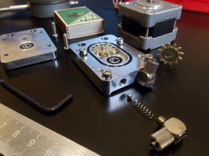

У меня есть своя на шестеренном насосе, но пока не обкатана, не допилена до конца.

Я уже как то показывал фото.
в целом всё норм, но нужно оптимизироват компоновку, каналы в рабочем объеме, и посадку ведущей шестерни на вал - на разных шаговиках, с разными лысками садится по разному, и иногда болтается и трёт стенку. Так же попробовать шестерни не из латуни(они требуют высоких допусков, что не всегда для хобби возможно), возможно из пластика(не фторопласт, он впитывает масло и может клинить). Протечек нет совсем. Резинки служат долго, во всяком случае после 50 литров прогонов без видимых изменений, хотя может и больше, крутил на максимальной скорости несколько дней закольцовано. На выходе стоит обратный клапан. Если используется жижа на растительных маслах, то не допускается завоздушивание насоса на долго - масло будет густеть и придется разбирать чистить. но это и на других насосах так.
