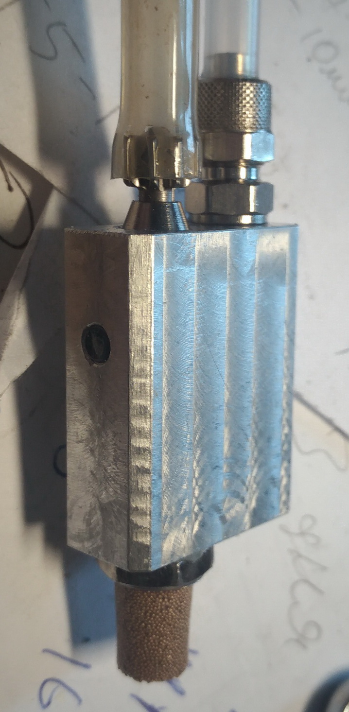

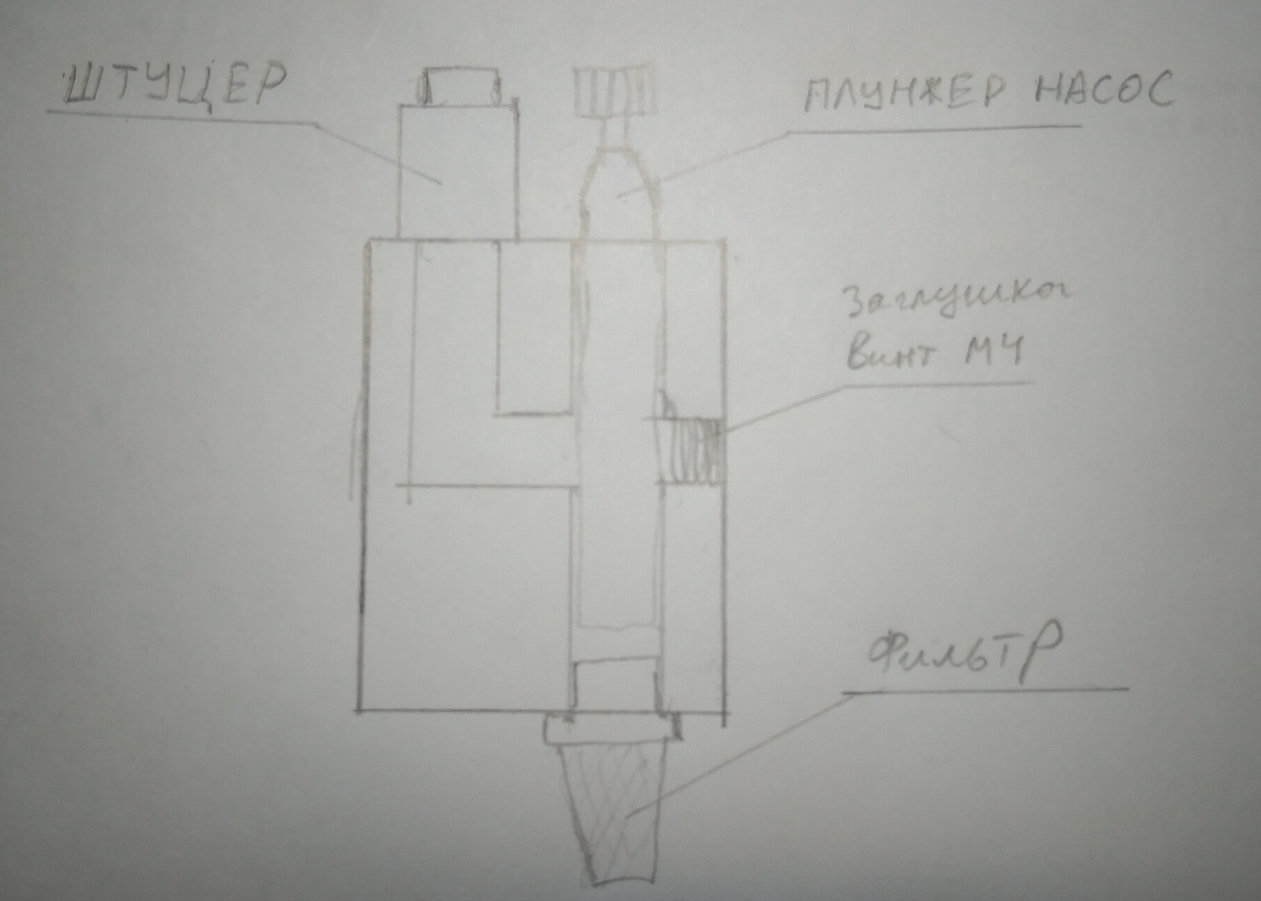

Решил модернизировать систему подачи СОЖ. Идея nik1 использовать плунжерный насос от цепной пилы - гениальна, но в его исполнении это какой то техно монстр:
1. Сложность изготовления.
2. Использование шагового двигателя (сложно управлять, избыточная мощность и потребление)
3. Мудрёш с возвратом стравливаемого СОЖ через щели плунжера.
Идея использования штатной червячной передачи мне вообще не нравится, в оригинале понятно - они гасят дикие обороты цепи до приемлемых для насоса... а нам зачем ?
Родился вот такой вариант. Конструкция представляет из себя 3 отверстия и нарезание резьбы под штуцер и винт заглушку.

Вот в железе:
2019-10-06 13.43.07.jpg (16486 просмотров) <a class='original' href='./download/file.php?id=170021&mode=view' target=_blank>Загрузить оригинал (270.88 КБ)</a>
2019-10-06 13.42.52.jpg (16486 просмотров) <a class='original' href='./download/file.php?id=170022&mode=view' target=_blank>Загрузить оригинал (834.69 КБ)</a>

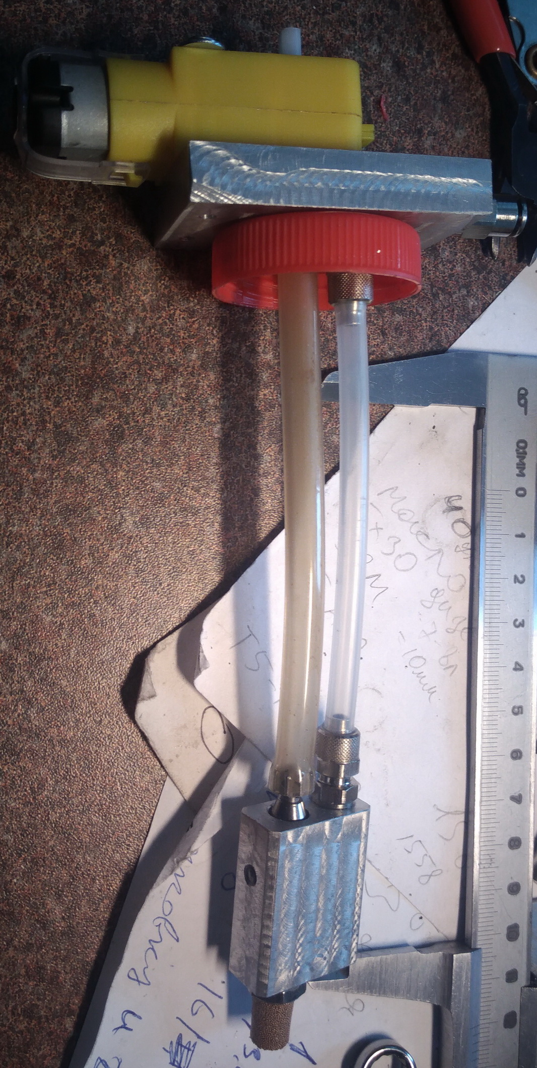

Моторчик за 50р.
2019-10-06 13.43.30.jpg (16486 просмотров) <a class='original' href='./download/file.php?id=170023&mode=view' target=_blank>Загрузить оригинал (235.92 КБ)</a>

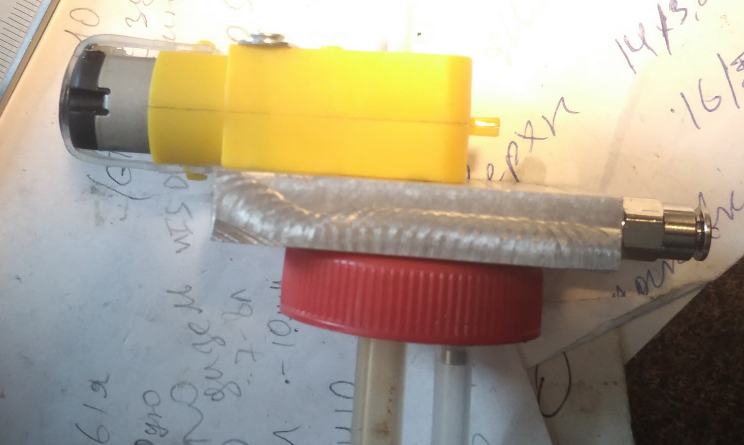

Вот тестовая сборка:
2019-10-06 13.43.56.jpg (16486 просмотров) <a class='original' href='./download/file.php?id=170024&mode=view' target=_blank>Загрузить оригинал (364.1 КБ)</a>
Видео работы, напряжение меняю от 4В до 6,5В.

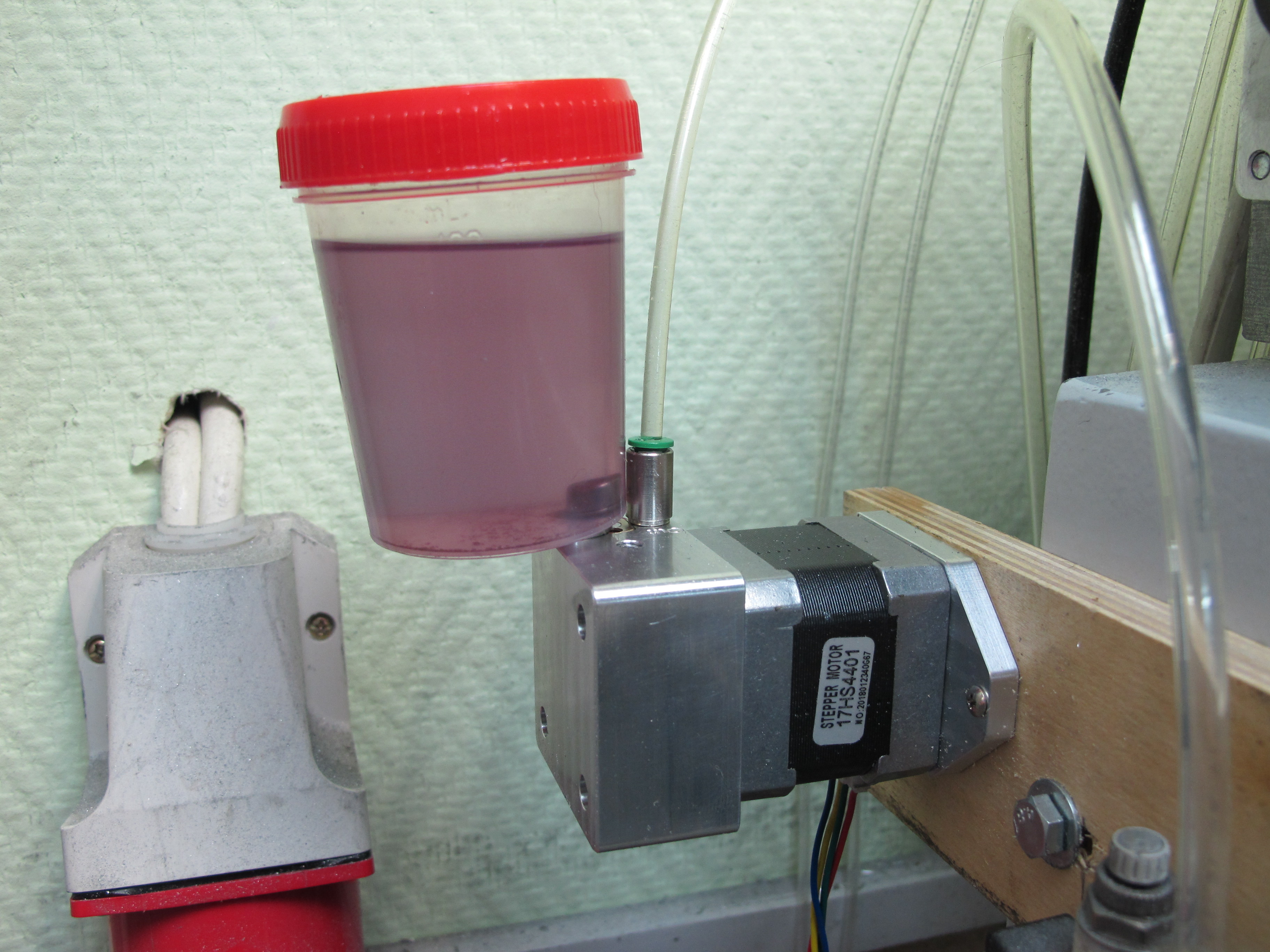

У меня насос для тумана :)
Там нужно подавать микродозы
Считай 4-7 мл в час это основная работа, при таком расходе нет задымления
То что у тебя на видео это много больше, на эко масле разоришься и будет много дыма
Зы,,, сливной трубки теперь нет, то было первые варианты :)
Шд конечно дороже, но им легко задавать четкие дозы, можно и из программы
Пыс,,, червяк для того что бы не городить скольящую муфту
Плунжер же вращается и лвигается вперед-назад, плюс это редуктор
А обороты там не нужны
Мой насосик может дать на максималке 60-70 мл в час , этим можно залить всю округу

nik1 писал(а):У меня насос для тумана
Естественно - для тумана.
Шаговый двигатель поставить никогда не поздно.
Данный двигатель с редуктором начинает крутиться от 2В, просто видео пришлось бы удлинить раза в два что бы увидеть как он выдавит из себя одну каплю :hehehe:
Моторчик взял первый попавшийся, просто чтоб запустить систему, а так надо подобрать с необходимой скоростью вращения.
Вопрос - нужно-ли менять скорость подачи или настроить раз и навсегда ?
Шаговый мне кажется избыточен, нам же просто надо медленное вращение...
nik1 писал(а):Плунжер же вращается и двигается вперед-назад
Плунжер двигается ровно 0,5мм - это легко нивелируется люфтами на редукторе и вал отбора мощности из гибкой 8мм трубки, она тоже демпфирует...

Использую СОЖ PROMA ТЕХМОЛ ЭКСТРА в концентрации 5-7% вязкость по сути как и у воды.
Сегодня провёл эксперименты, редуктор уверенно вертит от 1,4В на двигателе, но есть проблема - сильная зависимость от того где находится ёмкость.
Если она выше трубки распыления - СОЖ довольно бодро идёт самотёком.
Если ёмкость ниже - после отключения насоса всё сливается в банку и потом перед включением нудное прокачивание причём на высоких оборотах иначе система долго заполняется...
Соответственно на скорость подачи так же сильно зависит расположения бачка... Это я ещё не включал воздух, он будет ещё и засасывать СОЖ и тогда польётся вообще ручьём...
П.С. если бачок выше - то насос работает по сути дозатором на минимальных оборотах (без него СОЖ просто течёт самотёком очень бодро). :thinking:

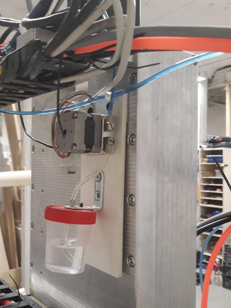

Re: Насос для СОЖ (масляный туман).

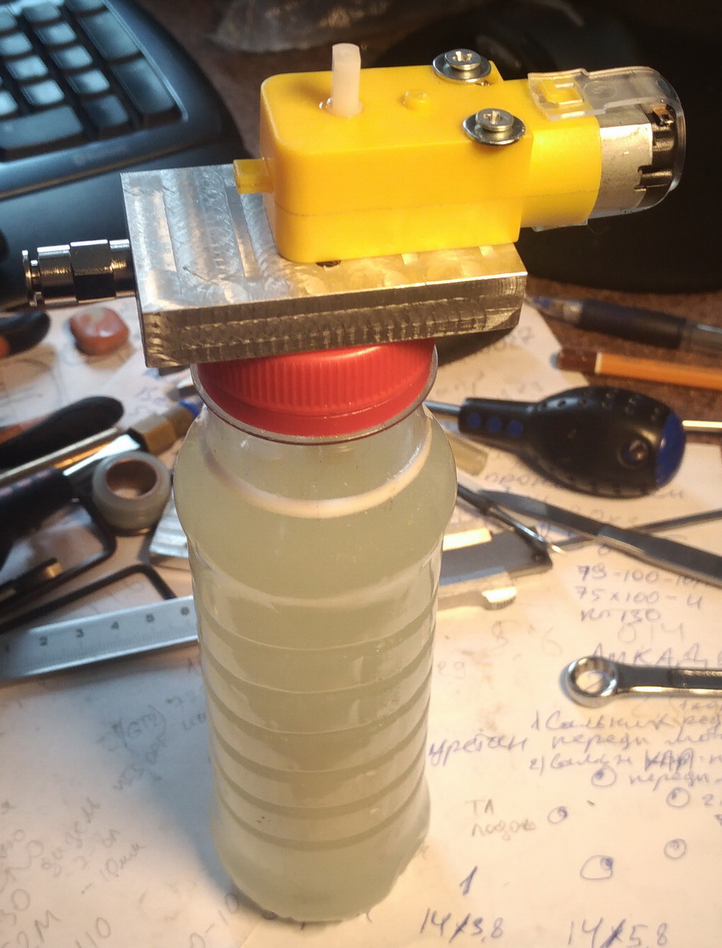

По просьбе трудящихся, фотка насоса
по конструктиву все осталось как и было в последний раз
изменилось только расположение емкости и место установки
теперь банка сверху , а насос не на Зетке станка, длина трубки до смесителя 3 метра
сперва были опасения , что с банкой сверху будет больше проливать при длительных простоях, но с учетом установки примерно на одном уровне насоса и смесителя,
пролив буквально несколько капель за ночь
с банкой сверху проще закачка когда плунжер сухой и легче заливать жижу
на эту мыслю натолкнул товарищ :)

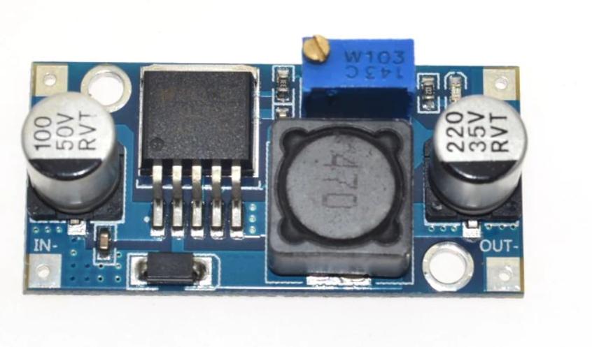

Шаговику надо управляющую обвязку (контроллер, драйвер, программа).
У меня параллелепипед в котором просверлено 3 отверстия, как сверху закреплять двигатель - это дело десятое. Желтенький китайский редуктор у меня сейчас работает от 1,3В до 8В. (для тумана ставлю 1,3В)
Регулирую напряжение вот такой платкой:
регуль.jpg (16047 просмотров) <a class='original' href='./download/file.php?id=170468&mode=view' target=_blank>Загрузить оригинал (45.18 КБ)</a>
Заменил многооборотный резистор на обычный с крутилкой 2,2кОм.
Итого: дешевле 300р
китайский плунжер - 150р
желтый моторчик - 55р
регулятор напряжения - 50р
резистор - 30р
Дрель и свёрла не считаю :)
Если это сложно, тогда и не знаю, что сказать :wik:
П.С. у каждого своё понимание простоты... вот - Ника, что ни попроси сделать, всё равно получится вертолёт :D
