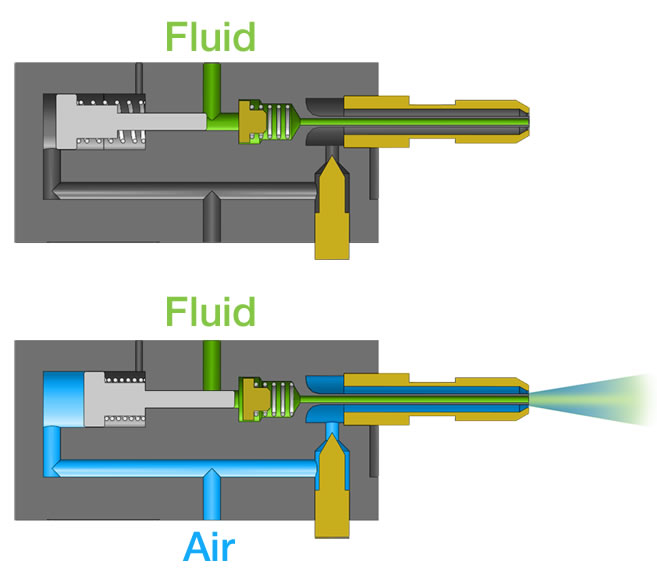

У ник1 же есть рабочая схема для народа)
У меня есть своя на шестеренном насосе, но пока не обкатана, не допилена до конца.
В китае вот есть готовая система на плунжерном пневматическом насосе - это самая распространенная схема в мире, большинство заводских систем MQL по этой схеме работают
https://ru.aliexpress.com/item/32803634912.html
https://ru.aliexpress.com/item/32972035168.html
MQL-NDM.jpg (8208 просмотров) <a class='original' href='./download/file.php?id=170478&sid=36de7f3762c8cb9a26bfe14ac0dd36af&mode=view' target=_blank>Загрузить оригинал (1.19 МБ)</a>
Жижа кстати у них тоже появилась, но отзывов и описаний нормальных пока не встречал https://ru.aliexpress.com/item/32873120983.html

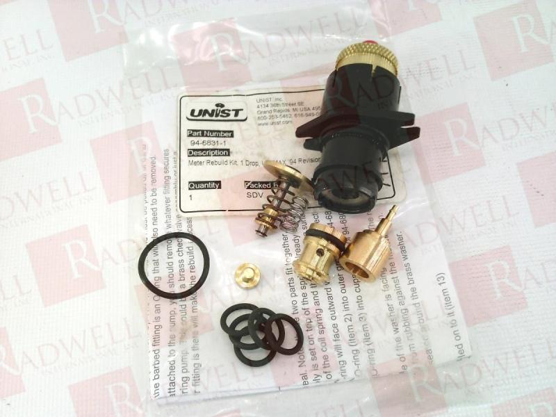

lkbyysq писал(а):Сомневаюсь, что на плунжерном.
Там есть упоминание про "solenoid valve",
Там один плунжер который приводится в действие воздухом, который открывается соленоидом по таймеру. Соленоид стрекочет как кузнечик. Получаются мелкие импульсы. То есть толкает жижу именно плунжер, у которого ход регулируется.
Поищите эту тему в другом разделе. Я год-два назад вроде бы подробно расписывал принцип и фото видео прикреплял.
soshiw.jpg (8177 просмотров) <a class='original' href='./download/file.php?id=170480&sid=36de7f3762c8cb9a26bfe14ac0dd36af&mode=view' target=_blank>Загрузить оригинал (33.47 КБ)</a>

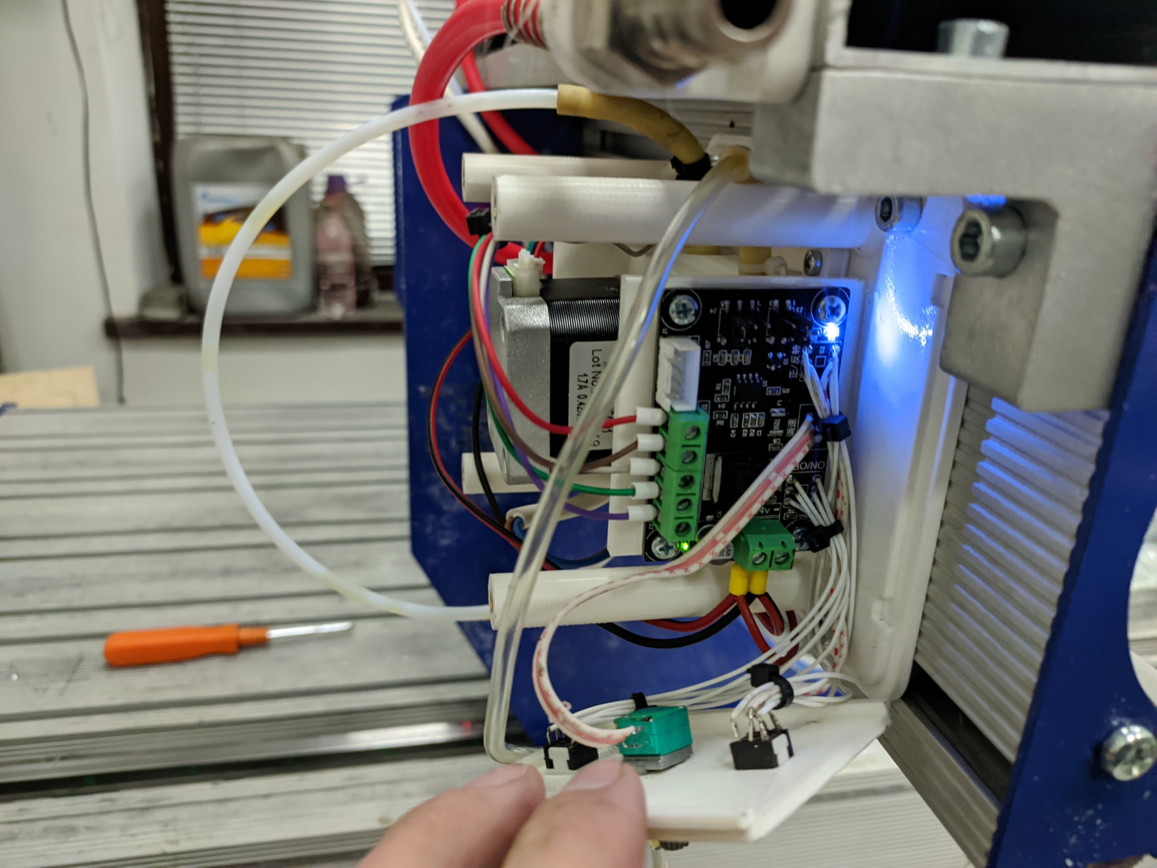

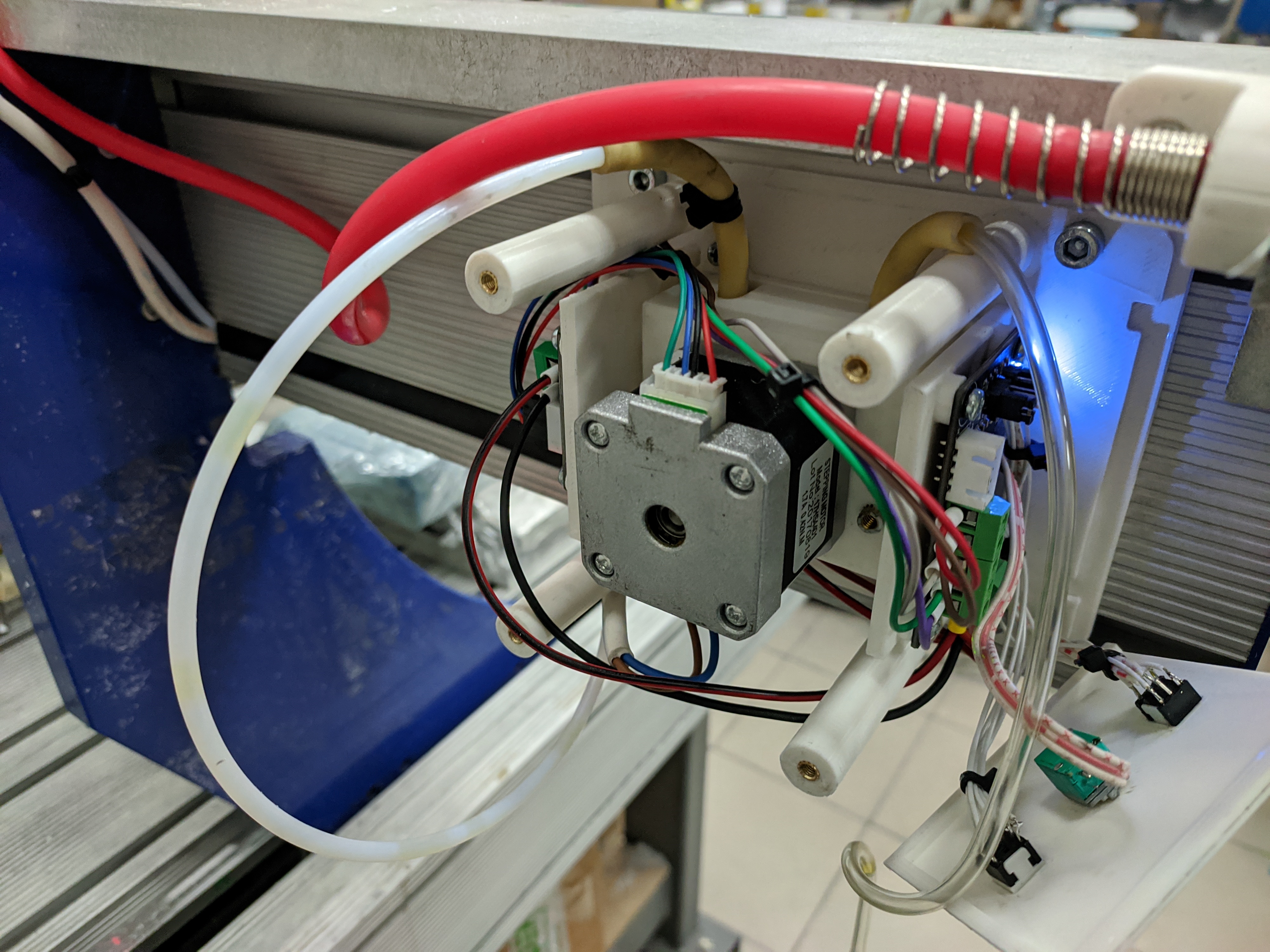

Для не посвященных - далее по системе на перистальтическом насосе.
nevkon писал(а): ↑15 окт 2019, 12:12 Что мешает настроить программу привода так чтобы в момент выхода ролика происходило быстрое вращение двигателя для компенсации обратного хода жидкости?
Прошу прощения за запоздалый :lolh: ответ.
Нет интереса заводить в контроллер обратную связь по реальному положению роликов. И так все приемлемо работает на трех станках.
Прошло два года с моего последнего сообщения.
Из регламентных работ - раз в год замена трубки (75мм).
Вдруг обнаружилось, что есть масло Henkel Magnus L 67, на котором разбухает и рвется силиконовая трубка. А масло-то сооблазнительное - испаряется со временем, мыть меньше надо.
Выписал маслостойкую трубку "Kamoer Peristaltic Pump Tube Pharmed Tygon Tube Used For Oil Liquid Transfer", проверил - реально не набухает. Еще не заменил, некогда.
