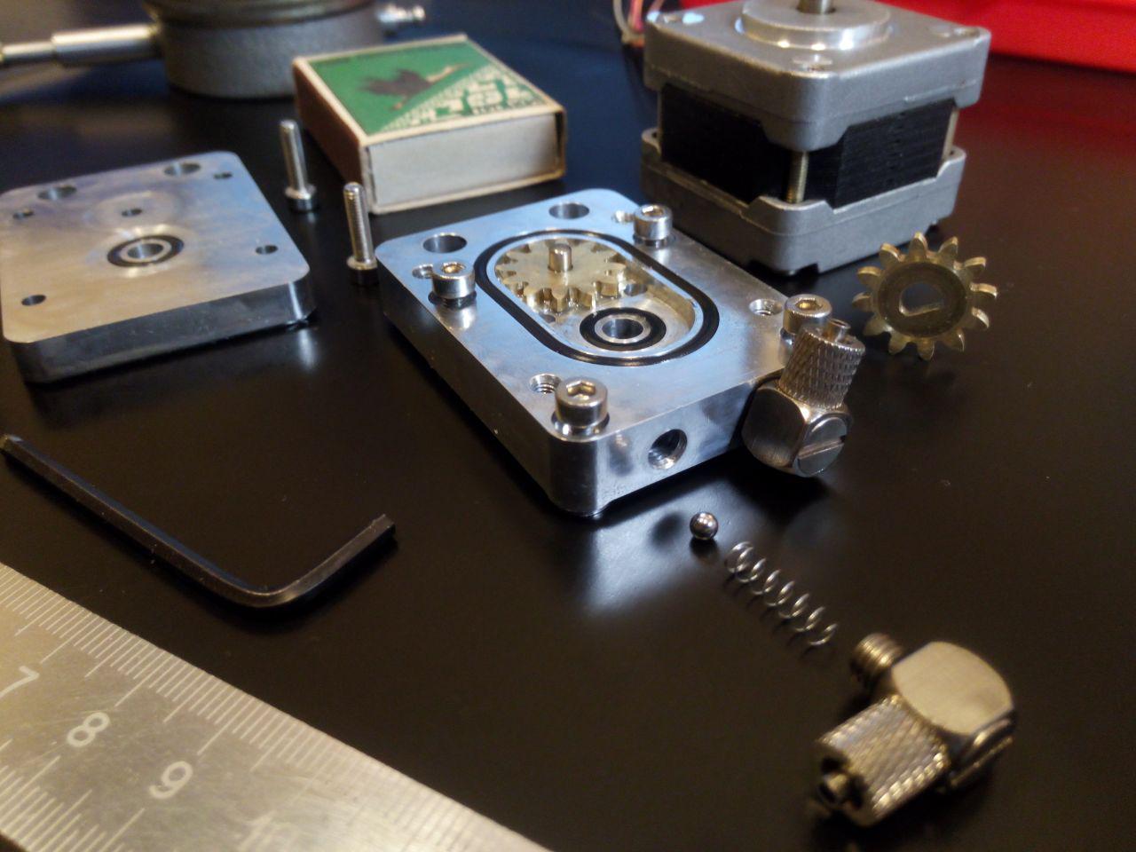

lkbyysq писал(а):Ждем Ваше рабочее устройство на шестеренках.
Я уже как то показывал фото.
в целом всё норм, но нужно оптимизироват компоновку, каналы в рабочем объеме, и посадку ведущей шестерни на вал - на разных шаговиках, с разными лысками садится по разному, и иногда болтается и трёт стенку. Так же попробовать шестерни не из латуни(они требуют высоких допусков, что не всегда для хобби возможно), возможно из пластика(не фторопласт, он впитывает масло и может клинить). Протечек нет совсем. Резинки служат долго, во всяком случае после 50 литров прогонов без видимых изменений, хотя может и больше, крутил на максимальной скорости несколько дней закольцовано. На выходе стоит обратный клапан. Если используется жижа на растительных маслах, то не допускается завоздушивание насоса на долго - масло будет густеть и придется разбирать чистить. но это и на других насосах так.

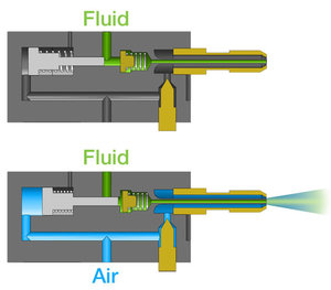

lkbyysq писал(а):Сомневаюсь, что на плунжерном.
Там есть упоминание про "solenoid valve",
Там один плунжер который приводится в действие воздухом, который открывается соленоидом по таймеру. Соленоид стрекочет как кузнечик. Получаются мелкие импульсы. То есть толкает жижу именно плунжер, у которого ход регулируется.
Поищите эту тему в другом разделе. Я год-два назад вроде бы подробно расписывал принцип и фото видео прикреплял.

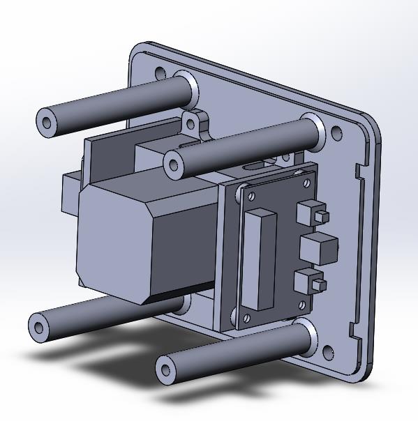

К вопросу о СОЖ, сделал себе на 3д принтере такой насос. Есть кнопка включения, реверс и регулировка оборотов. Насос сделал перистальтический, Небольшая пульсация конечно есть, но мне не критично, к тому же можно сделать не четыре ролика, а например шесть. Что удобно, нет никакой ардуины для управления шаговиком. Вся электроника куплена на али, цена не более 400 рублей, мотор нема 17 был в запасах

2023-01-22 00-54-54 SOLIDWORKS Professional 2017 x64 Edition - [Блок_СОЖ_СБ  ].jpg (4955 просмотров) <a class='original' href='./download/file.php?id=206413&mode=view' target=_blank>Загрузить оригинал (39.15 КБ)</a>
2023-01-22 00-55-25 SOLIDWORKS Professional 2017 x64 Edition - [НасосСБ  ].jpg (4955 просмотров) <a class='original' href='./download/file.php?id=206414&mode=view' target=_blank>Загрузить оригинал (38.36 КБ)</a>
