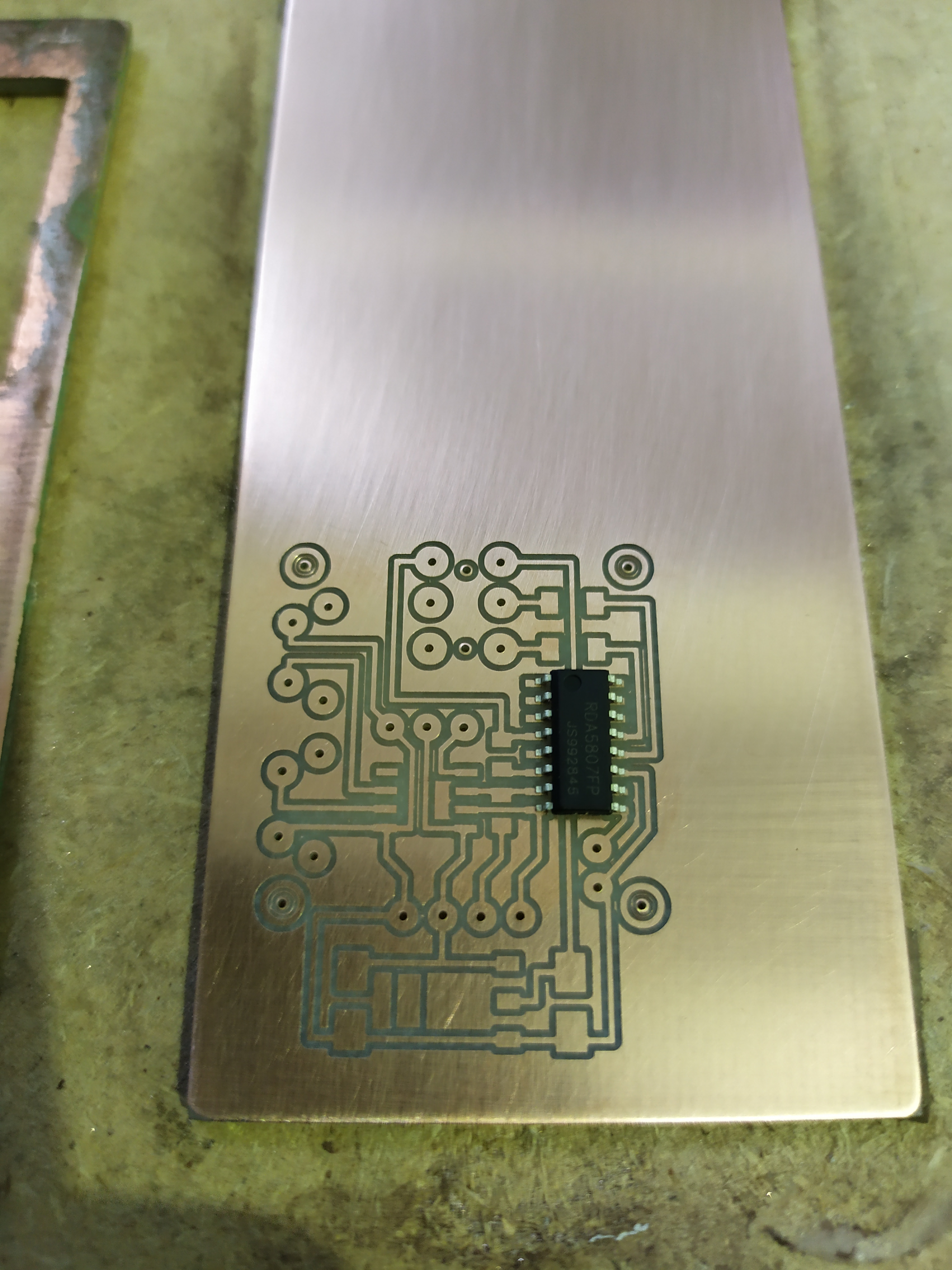

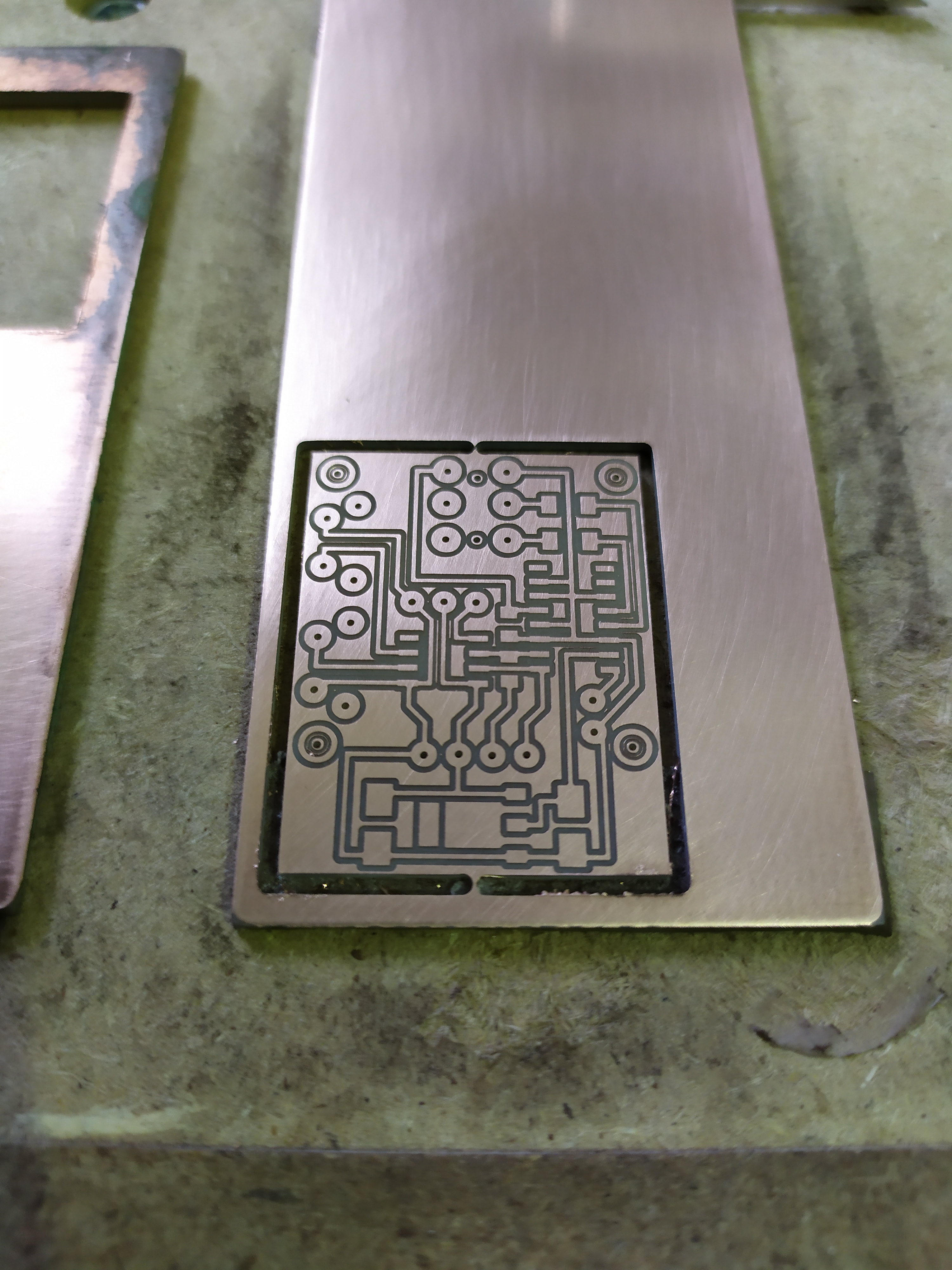

Клею на первый попавшийся двухсторонний скотч. Граверы самый обычный китай за 200р 10шт. HUHAO Пятка 0.2 угол 10 градусов. Врезание 0.05 подача 300мм/мин. Обязательно снимаю карту высот и обязательно зачищаю и обезжириваю перед этим текстолит, потому что карту снимаю гравером и 5 вольт иногда недостаточно для надежного замыкания контакта.
Последнее время подсел на термоклей. Клею им дерево, пластик, композит на МДФ стол. Вообще не заморачиваюсь со скотчами-клеями. И дорогие концевые фрезы, на которые дунуть страшно не использую. Затупился гравер в помойку 20р не жалко. Травить дороже выйдет если химию брать.
Крайняя платка. Новый гравер. Без обработки.

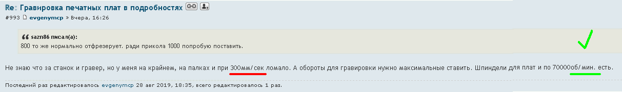

Не знаю что за станок и гравер, но у меня на крайнем, на палках и при 300мм/сек ломало. А обороты для гравировки нужно максимальные ставить. Шпиндели для плат и по 70000об/мин. есть.
Последний раз редактировалось evgenymcp 28 авг 2019, 19:35, всего редактировалось 1 раз.
С секундами ты перегнул конечно
evgenymcp
Сообщения: 1120
Репутация: 328
Откуда: Абакан,Хакасия
Сообщение evgenymcp »
sima8520 писал(а):С секундами ты перегнул конечно
Подправил. Конечно же минуты :D Шпиндели на пневмоподшипниках.
evgenymcp писал(а):Подправил.
Всё равно перегнул... :)

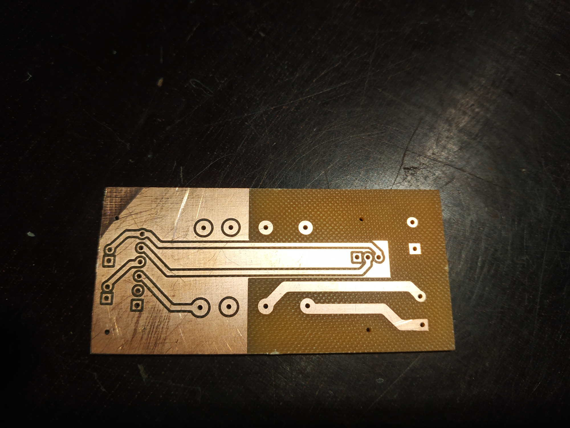

Вот съем меди 900мм/мин , гравер 0,3мм, фрезеровка дороже 600мм/мин (видео не снял), гравер 0,2мм
https://www.youtube.com/watch?v=MECIYcZQbJk
IMG_20190828_235211.jpg (10613 просмотров) <a class='original' href='./download/file.php?id=168304&mode=view' target=_blank>Загрузить оригинал (1.76 МБ)</a>

UAVpilot писал(а):Всё равно перегнул...
10001.jpg (10597 просмотров) <a class='original' href='./download/file.php?id=168305&mode=view' target=_blank>Загрузить оригинал (1 МБ)</a>
10003.jpg (10597 просмотров) <a class='original' href='./download/file.php?id=168306&mode=view' target=_blank>Загрузить оригинал (1.38 МБ)</a>
Вроде всё верно ;)
Сообщения: 3310
evgenymcp писал(а):Вроде всё верно
да он про другое :), там еще "очепятка" одна осталась
