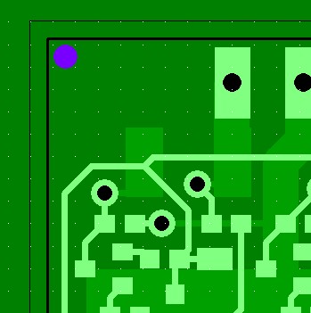

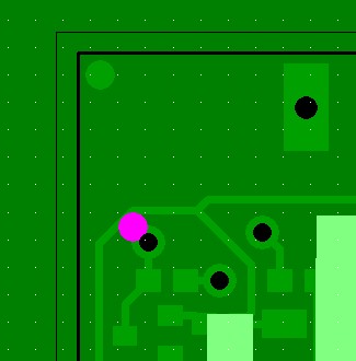

В) создание двух «прицельных» отверстий в углах платы сверху или снизу
Первая процедура понятна – зазоры и толщины должны соответствовать возможностям станка. Чем он жестче и точнее, тем тоньше линии и зазоры можно получить при большей скорости обработки. В среднем, 0.25/0.25 мм доступны почти любому более-менее нормальному станку при небольшой скорости обработки (я получаю это на китайском фрезере 6040). На хорошем станке можно получить и 0.15/0.15 мм, но станок должен быть действительно жестким. Шпиндель должен обеспечивать достаточно высокую скорость вращения для работы мелкими граверами, это тоже само собой :)

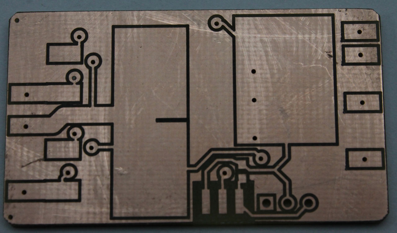

Вторая процедура вызвана особенностями используемой мною программы подготовки G-кода – Coppercam. По каким-то причинам эта программа плохо воспринимает сложные пады. К примеру, пад с площадкой в виде скругленного прямоугольника со сдвинутым относительно центра отверстием:
3.jpg (96338 просмотров) <a class='original' href='./download/file.php?id=66466&mode=view' target=_blank>Загрузить оригинал (41.56 КБ)</a>
А может быть это P-CAD плохо выводит в гербер такие пады :) В общем, их нужно заменить на что-то другое. Например на прямоугольный пад с отверстием по центру:

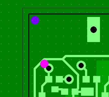

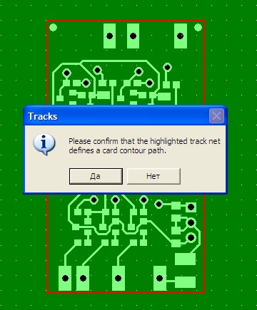

Третья процедура служит для того, чтобы после переворота платы на вторую сторону можно было достаточно точно проверить возможное смещение. Отверстий должно быть два и они должны находиться на одной линии по горизонтали симметрично центра платы. Например, левое в 2 мм от левого края платы и правое в 3 мм от правого края платы. В этом случае после переворота платы правое отверстие займет место левого и будет иметь те же координаты. По нему можно будет проверить не сместилась ли плата после переворота и при необходимости внести поправку в текущие координаты станка.
Само собой, что рисунок верхнего слоя должен находиться в верхнем слое (Top), дорожки нижнего слоя – в нижнем (Bottom), и внешний контур платы – в слое контура платы (Board) :)

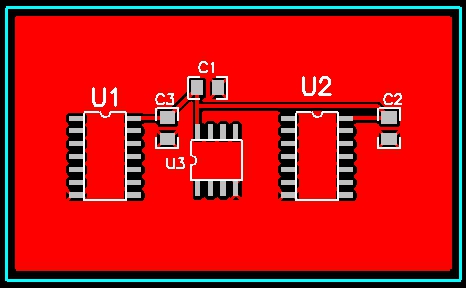

Итак, плата готова:
6.jpg (96338 просмотров) <a class='original' href='./download/file.php?id=66470&mode=view' target=_blank>Загрузить оригинал (168.51 КБ)</a>

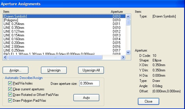

Жмем “Close” и выходим в предыдущее окно. Нажимаем “Apertures”:
11.jpg (96338 просмотров) <a class='original' href='./download/file.php?id=66475&mode=view' target=_blank>Загрузить оригинал (63.65 КБ)</a>
Отмечаем внизу все галочки и жмем “Auto”. Закрываем.
Теперь нажимаем “Set All” и “Generate Output Files”. Все, у Вас должно появиться два файла с именем Вашей платы и расширениями .TOP и .BOT.

Теперь нажимаем File->Open->New circuit… или кнопку открытия на панели:
Выбираем файл гербера с расширением .TOP и появляется диалог с подтверждением того, что внешний контур платы определен верно:

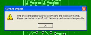

Иногда перед этим может выскочить предупреждение, что какие-то из апертур определены неверно:
14.jpg (96338 просмотров) <a class='original' href='./download/file.php?id=66478&mode=view' target=_blank>Загрузить оригинал (24.49 КБ)</a>
Это значит, что программа или не уверена в правильности определение какой-то из апертур или вообще не смогла определить ее параметры. После этого предупреждения будет выведено окно с параметрами апертур:
15.jpg (96338 просмотров) <a class='original' href='./download/file.php?id=66479&mode=view' target=_blank>Загрузить оригинал (67.52 КБ)</a>
Нужно просто пробежаться по всем апертурам, убедиться, что для каждой из них программа подсвечивает красным соответствующие площадки и убедиться в отсутствии явных косяков в форме этих площадок. Если какая-то из апертур не подсвечивает никакие площадки, а в ее размерах стоят нули, значит программа не смогла определить эту апертуру и нужно руками вбить размер и форму площадки.

Слои смещены относительно друг друга. Что делать? Во-первых нужно определить площадки какого пада мы используем для выравнивания. В данном случае я использовал «прицелочное» отверстие. Нажимаем на панели нструментов левую кнопку точек выравнивания:
Теперь отмечаем площадку выбранного пада на текущем слое:
25.jpg (96338 просмотров) <a class='original' href='./download/file.php?id=66492&mode=view' target=_blank>Загрузить оригинал (18.25 КБ)</a>
Площадка стала сиреневой. Текущим слоем у нас был второй, теперь делаем текущим первый:
Нажимаем на панели инструментов правую кнопку прицелочных точек:
И отмечаем площадку выбранного пада на текущем (первом) первом слое:
28.jpg (96338 просмотров) <a class='original' href='./download/file.php?id=66495&mode=view' target=_blank>Загрузить оригинал (20.3 КБ)</a>
Площадка стала синей. Теперь на этой синей площадке кликаем правой кнопкой мыши и в меню выбираем «Adjust to reference pad #1”:
29.jpg (96338 просмотров) <a class='original' href='./download/file.php?id=66496&mode=view' target=_blank>Загрузить оригинал (22.69 КБ)</a>
И у нас идеально совмещенные слои! :)

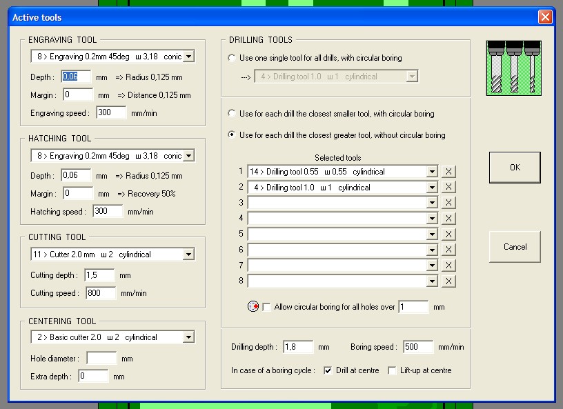

Теперь зададим инструменты, которыми плата будет обрабатываться – Parameters->Selected tools…:
19.jpg (96338 просмотров) <a class='original' href='./download/file.php?id=66483&mode=view' target=_blank>Загрузить оригинал (118.49 КБ)</a>
В левой части окна:
“ENGRAVING TOOL” – каким инструментов будут гравироваться контуры дорожек, площадок.
“HATCHING TOOL” – каким инструментом будут освобождаться от меди большие полигоны.
В этих разделах можно выставить подачу, глубину и отступ. Глубину рекомендую ставить 0.04-0.06 мм. Это зависит от толщины меди на текстолите и степени остроты гравера. При стандартных 18 микронах толщины меди и новом остром гравере глубина 0.04 вполне достаточна и дает отличный результат. Со слегка затупившимся гравером глубину стоит увеличить до 0.05-0.06 мм. С изменением глубины программа будет сразу же рассчитывать и показывать реальный радиус реза поверхности, учитывая ширину и угол гравера.
Подача зависит от станка – чем жестче станок тем бОльшую подачу можно дать (в пределах рабочих режимов гравера или фрезы, конечно).
Оступ, равный нулю означает, что траектория гравера будет идеальной, то есть дорожка получится именно той толщины, которой она определена на плате. Соответственно отступ, отличный от нуля, сместит идеальную траекторию на указанную величину.
Вот пример с отступами 0, +0.3 и -0.3:
20.jpg (96338 просмотров) <a class='original' href='./download/file.php?id=66484&mode=view' target=_blank>Загрузить оригинал (168.54 КБ)</a>
”CENTERING TOOL” – точно не знаю, но скорее всего каким инструментом будут делаться центровочные отверстия, которые можно выставить на плате прямо в этой программе. Тут можно задать глубину и подачу.

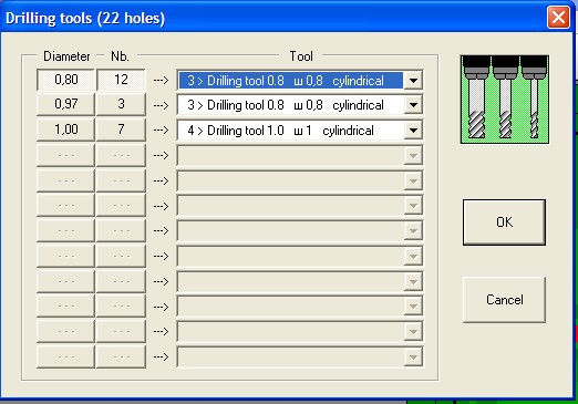

“DRILLING TOOLS” – какие сверла будут использованы в этой плате.
Тут можно настроить не только типы используемых в этой работе сверел, но и тип сверления ими:
“Use one single tool for all drills, with circular boring” – использовать одно сверло для всех отверстий, расфрезеровывая им большие отверстия до нужного диаметра. К примеру, если на плате есть отверстия с диаметрами 0.5, 0.8 и 1.3 мм и выбрать этот пункт, указав сверло диаметром 0.8 мм, то отверстия 0.5 и 0.8 мм будут просто просверлены, а 1.3 мм будут дополнительно отфрезерованы этим сверлом до своего диаметра 1.3 мм.
“Use for each drill the closest smaller tool, with circular borin” – использовать для каждого отверстия сверло, наиболее подходящее из заданных в меньшую сторону, при необходимости расфрезеровывая до нужного диаметра. К примеру, если на плате есть отверстия с диаметрами 0.5, 0.8 и 1.3 мм и выбрать этот пункт, задав два сверла 0.6 и 1.0 мм, то отверстия 0.5 мм будут просто просверлены сверлом 0.6 мм, отверстия 0.8 мм будут просверлены и отфрезерованы до своего диаметра тем же сверлом 0.6 мм, а 1.3 мм будут просверлены и отфрезерованы сверлом 1.0 мм.
“Use for each drill the closest greater tool, without circular borin” - использовать для каждого отверстия сверло, наиболее подходящее из заданных в бОльшую сторону без фрезерования. К примеру, если на плате есть отверстия с диаметрами 0.5, 0.8 и 1.3 мм и выбрать этот пункт, задав два сверла 0.9 и 1.2 мм, то отверстия 0.5 и 0.8 мм будут просверлены сверлом 0.9 мм, а отверстия 1.3 мм будут просверлены сверлом 1.2 мм.
В любых вариантах в дальнейшем можно (и нужно) самому переопределить какие из отверстий платы каким из выбранных инструментов сверлить. Это делается по кнопке панели инструментов:
Заходим сюда и либо убеждаемся в адекватности стратегии программы, либо меняем ее на другую. Все очень просто – каждому типу отверстий, имеющихся в печатной плате, сопоставляем нужное сверло:
32.jpg (96338 просмотров) <a class='original' href='./download/file.php?id=66499&mode=view' target=_blank>Загрузить оригинал (52.79 КБ)</a>
Доступны будут только те сверла, которые были выбраны ранее в Parameters->Selected tools…

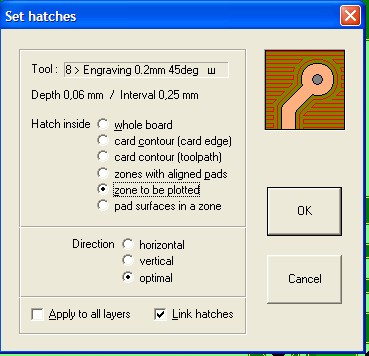

Теперь если нужно очистить от меди частично или всю плату нажимаем на панели кнопку расчета очистки от меди:
В появившемся диалоге можно выбрать что и как очищать:
38.jpg (96338 просмотров) <a class='original' href='./download/file.php?id=66505&mode=view' target=_blank>Загрузить оригинал (39.04 КБ)</a>
Очистить можно всю заготовку, плату внутри контура, выбранные регионы и т.д. Способ очистки – горизонтальными проходами, вертикальными или оптимальными.
Обычно я оставляю медь, она не мешает. На этой плате, например, я поставлю очистку только в зоне краевого разъема, чтобы при одевании его контакты не замыкали между собой или не попали на медь при небольшом промахе:
41.jpg (96338 просмотров) <a class='original' href='./download/file.php?id=66508&mode=view' target=_blank>Загрузить оригинал (45.86 КБ)</a>

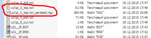

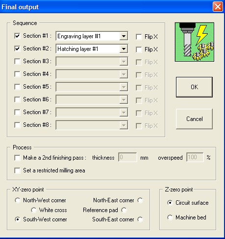

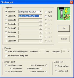

Осталось сгенерировать и сохранить G-код. Для этого используется меню Machine->Mill или кнопка генерации кода:
В появившемся диалоге нам предлагается выбрать этапы работы и их порядок. Важно, чтобы тут были выбраны опции “South-West corner” и “Circuit surface”. Первое нужно для более точного совпадения при перевороте платы, а второе – для дальнейшей компенсации неровности платы. Именно из-за этой компенсации работа и разбивается на несколько этапов.
Если не использовать компенсацию, то можно сразу вывести в один файл все этапы – сверловка, гравировка обеих сторон и обрезка контура. Последовательность обычно такая: сверловка, обработка первого слоя, обработка второго слоя, обрезка по контуру. Сверловку и гравировку можно и поменять местами, но при тонких ободках вокруг отверстий сверла иногда могут подрывать эти ободки, так что лучше сначала засверлить. При этом нужно обязательно установить галочки “Flip” напротив гравировки и выборки меди второго слоя (который будет доступен после переворота платы):
44.jpg (96338 просмотров) <a class='original' href='./download/file.php?id=66512&mode=view' target=_blank>Загрузить оригинал (68.68 КБ)</a>
Но я использую компенсацию. Поэтому сначала выбираем только сверловку всеми сверлами, которые были заложены в обработку:
43.jpg (96338 просмотров) <a class='original' href='./download/file.php?id=66511&mode=view' target=_blank>Загрузить оригинал (64.63 КБ)</a>
Жмем ”OK” и получаем G-код выбранных операций в текстовом редакторе по умолчанию (у меня это Блокнот). Сохраняем файл в нужное место под нужным именем.
Опять открываем диалог генерации кода и выбираем операции обработки первого слоя:
45.jpg (96338 просмотров) <a class='original' href='./download/file.php?id=66513&mode=view' target=_blank>Загрузить оригинал (60.84 КБ)</a>
Жмем Ок, получаем код, сохраняем…
Опять диалог генерации кода, выбираем операции обработки второго слоя, не забывая поставить галочки ”Flip”:
46.jpg (96338 просмотров) <a class='original' href='./download/file.php?id=66514&mode=view' target=_blank>Загрузить оригинал (63.89 КБ)</a>
"Ок", получили код, сохраняем…

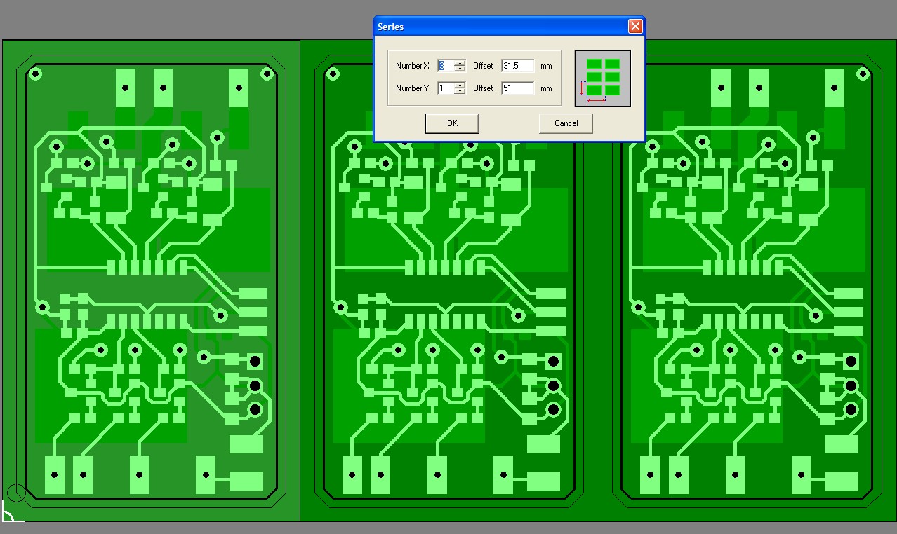

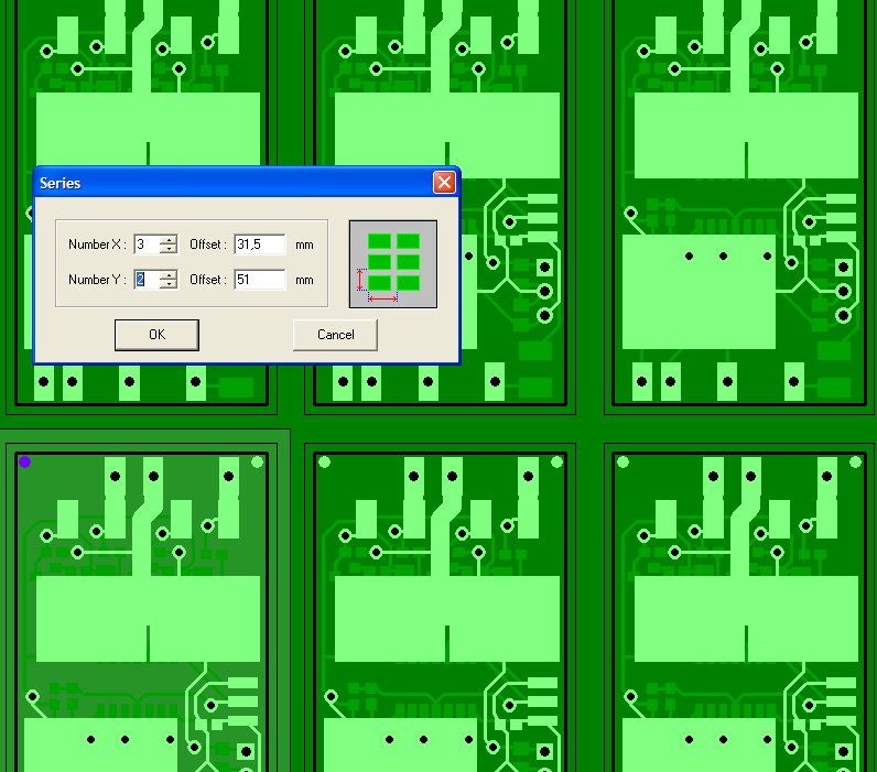

Что еще следует упомянуть – это возможность «мультиплатной» работы – гравировки партии одинаковых плат. Для этого жмем меню Machine->Multimill.
Диалог выбора операций точно такой же, все описанное выше применяется и сюда, но после нажатия ”OK” не выдается сразу код, а появляется диалог параметров мультиплатности:
48.jpg (96338 просмотров) <a class='original' href='./download/file.php?id=66516&mode=view' target=_blank>Загрузить оригинал (128.82 КБ)</a>
Здесь предлагается указать массив плат – сколько по горизонтали и сколько по вертикали, а так же расстояние между платами. Точнее, расстояние не между платами, а между левыми краями заготовок. По умолчанию там стоят размеры текущей заготовки, в этом случае заготовки будут расположены вплотную друг к другу. Например, моя плата имеет размер 26.5х46 мм, при уменьшении размеров заготовки я указал, что вокруг платы должно остаться по 2.5мм, соответственно итоговая размер заготовки получился 31.5х51 мм (что и показано в диалоге) и при таком расстоянии между левыми краями заготовок расстояние между контурами плат в массиве получается по 5 мм. После обрезки плат 2 мм фрезой между платами останутся мостики по 1 мм.
Объяснил запутанно, но надеюсь, что поняли :)

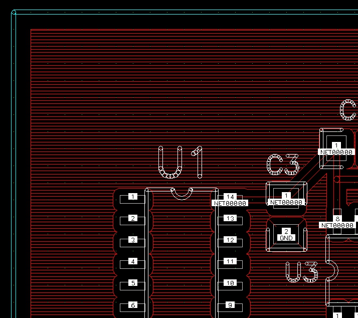

Нужно упомянуть. что часто Coppercam довольно таки сильно тормозит. Просчет траектории может часами делать.
AndyBig
Сообщения: 3876
Репутация: 1121
Откуда: юг России
Сообщение AndyBig »
У меня такое было только если на плате были полигоны, созданные из линий. Например, вот плата:
60.jpg (96286 просмотров) <a class='original' href='./download/file.php?id=66537&mode=view' target=_blank>Загрузить оригинал (57.38 КБ)</a>
А вот ее фрагмент в режиме линий:
61.jpg (96286 просмотров) <a class='original' href='./download/file.php?id=66538&mode=view' target=_blank>Загрузить оригинал (271.79 КБ)</a>
Заливка, как видно, выполнена отдельными тонкими линиями (P-CAD таким образом делает заливки, соединенные с каким-либо соединением (Net) - Copper Pour). Тут Коперкаму приходится обрабатывать на порядок (а то и на несколько порядков в более сложных платах) больше линий.
ukr-sasha
Сообщения: 3343
Репутация: 2181
Откуда: Киев, Украина
Сообщение ukr-sasha »
AndyBig писал(а):Заливка, как видно, выполнена отдельными тонкими линиями (P-CAD таким образом делает заливки, соединенные с каким-либо соединением (Net) - Copper Pour). Тут Коперкаму приходится обрабатывать на порядок (а то и на несколько порядков в более сложных платах) больше линий.
Согласен.
DipTrace так же делает.

Итак, продолжаем работу над платой :)
У нас уже есть 4 файла с G-кодом для вот такого массива из трех плат:
62.jpg (96120 просмотров) <a class='original' href='./download/file.php?id=66593&mode=view' target=_blank>Загрузить оригинал (214.96 КБ)</a>
1. Сверловка
2. Обработка первого слоя
3. Обработка второго слоя
4. Обрезка по контуру
Теперь второй и третий файлы (обработка слоев – гравировка и выборка меди) нужно обработать утилитой pcbzcorrect – она служит для внесения в G-код коррекции кривизны текстолита. Работает очень просто – в G-код добавляется сканирование платы с сохранением результатов в переменные и затем все координаты по Z модифицируются с использованием этих переменных. Честно говоря, не вникал как она интерполирует высоту между точками сканирования, но результат получается нормальным. Преимущество такого метода – полученный G-код без лишних движений будет работать с любой заготовкой, обмеряя каждую на предмет кривизны. То есть не нужно после смены заготовки запускать какой-то отдельный процесс сканирования и обработки результата.

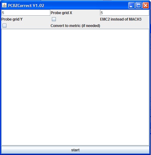

Утилита написана на Java и является весьма кривой, однако лучшей альтернативы для работы с Мач я не нашел.
Запускаем:
60.jpg (96120 просмотров) <a class='original' href='./download/file.php?id=66591&mode=view' target=_blank>Загрузить оригинал (33.99 КБ)</a>
В ”Files of Type” сразу выбираем “All Files” иначе она не будет показывать каталоги и перейти куда-то кроме как в верхний каталог не выйдет :)
Теперь находим и открываем наш файл с кодом обработки первой стороны, появляется вот такое окно:
61.jpg (96120 просмотров) <a class='original' href='./download/file.php?id=66592&mode=view' target=_blank>Загрузить оригинал (26.6 КБ)</a>

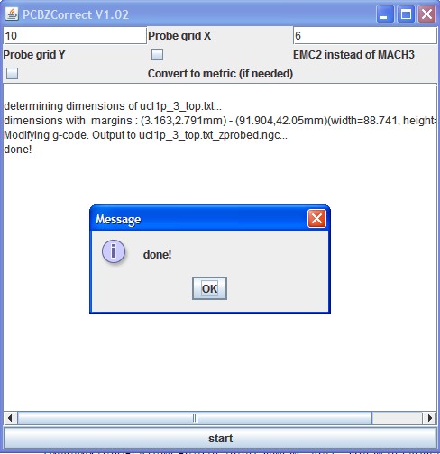

Левое поле ввода – количество точек в сетке сканирования по горизонтали. Правое – количество точек в сетке сканирования по вертикали. Общее число точек сканирования – произведение этих двух чисел. Чем больше точек поставить – тем точнее будет учитываться кривизна, но тем дольше будет длиться сканирование. Я обычно ставлю такое число, чтобы сканирование шло примерно через каждый сантиметр. В данном случае общий размер заготовки - 94.5х51 мм, поэтому я ставлю числа 10 и 6.

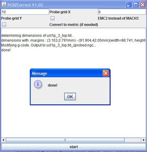

Никаких галочек отмечать не надо, жмем ”start”, ждем несколько секунд и получаем сообщение об успешном завершении обработки:
63.jpg (96120 просмотров) <a class='original' href='./download/file.php?id=66594&mode=view' target=_blank>Загрузить оригинал (46.05 КБ)</a>
Есть еще одно замечание в копилку глюков этой программы – иногда она виснет на обработке кода. Если утилита не отвечает больше 20 секунд – закрывайте ее. Поможет поворот платы. Да-да, утилита может виснуть если ширина платы меньше длины или наоборот, и нормально обработать эту же плату если ее повернуть на 90 градусов.
В окне утилита показывает границы обработки и определившиеся размеры обрабатываемой поверхности. Результат она сохранила рядом с оригинальным файлом, добавив к его имени/расширению ”_zprobed.ngc”:
64.jpg (96120 просмотров) <a class='original' href='./download/file.php?id=66595&mode=view' target=_blank>Загрузить оригинал (47.68 КБ)</a>
Размер файла, как видно, тоже изрядно вырос. После нажатия “OK” утилита закроется.

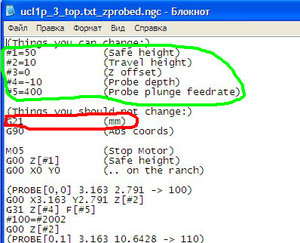

Теперь открываем этот файл текстовым редактором и правим его:

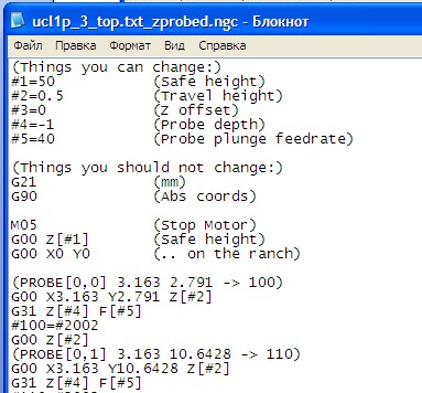

65.jpg (96120 просмотров) <a class='original' href='./download/file.php?id=66596&mode=view' target=_blank>Загрузить оригинал (77.59 КБ)</a>
Кстати, я сейчас удивлен – обычно эта утилита ставит мне дюймы и все параметры указывает в них :)
Итак, красным – проверить обязательно, что стоят миллиметры (G21), а не дюймы (G20), если, конечно, Вы не работаете в дюймовой системе :)
Зеленым – поправить по желанию:
1# - безопасная высота, можно оставить
2# - высота над поверхностью, на которой будет перемещаться между точками инструмент. Лучше сделать поменьше, чтобы не ждать долго каждого касания. Меняем на 0.5 (если текстолит совсем кривой – ставьте 1).
3# - смещение нуля по Z, оставляем 0
4# - глубина, на которую инструмент опустится в поисках контакта с заготовкой, можно поставить -1.
5# - подача, на которой инструмент будет опускаться до касания. 400 мм/мин – вполне вероятная смерть граверу или тонкому сверлу, не говоря уже о никакой точности, меняем на 40.
Итог:
66.jpg (96120 просмотров) <a class='original' href='./download/file.php?id=66597&mode=view' target=_blank>Загрузить оригинал (51.03 КБ)</a>

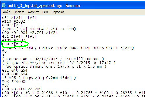

Теперь переходим в конец кода сканирования:
67.jpg (96120 просмотров) <a class='original' href='./download/file.php?id=66598&mode=view' target=_blank>Загрузить оригинал (80.11 КБ)</a>
Меняем строку
G00 Z[#2]
На
G00 Z[#1] F600
Во-первых этим мы поднимаем инструмент после сканирования на безопасную высоту, а не на высоту прохождения между точками, а во-вторых задаем скорость рабочей подачи поболее той, на которой у нас инструмент касался поверхности. Можно вписать свою скорость подачи и свою высоту.
Сохраняем файл, по желанию меняем ему расширение на любимое :)

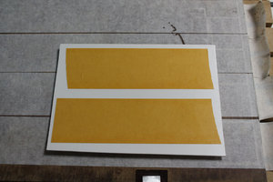

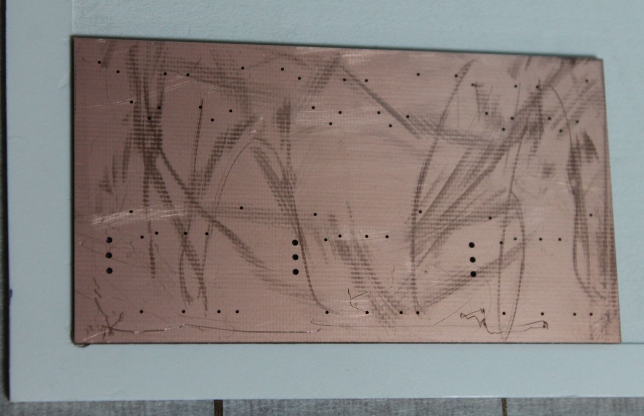

Для точной и аккуратной работы понадобится какая-либо подложка под плату. Ее размер должен слегка превышать размер заготовки платы. Я использую ПВХ 2 мм, можно использовать любой другой дешевый материал, который хорошо фрезеруется и не слишком мягкий – дерево, МДФ, оргстекло и т.п.
Эту подложку нужно закрепить на жертвенном или рабочем столе станка и отфрезеровать в ней карман глубиной 0.5-0.8 мм таким образом, чтобы две стороны кармана были открыты (выходили за пределы подложки), а остальные две – закрыты. Должна получиться чуть более тонкая подложка с угловым выступом. К этому угловому выступу будет прижиматься двумя сторонами плата для точного позиционирования. В углу, кстати, следует сделать выборку, чтобы угол платы не упирался в закругленный угол фрезерованного кармана.
После фрезеровки кармана подложку уже нельзя снимать – это гарантирует абсолютную параллельность выступов осям станка. Если все-таки пришлось снять – для следующих плат клеим и фрезеруем новый кусок подложки. Кроме того, отфрезерованная поверхность дает максимально ровную по высоте плоскость.
Я креплю подложку на обычный тонкий двухсторонний скотч (не на тканевой основе), бывает прозрачный или белый:
IMG_7370.jpg (96116 просмотров) <a class='original' href='./download/file.php?id=66599&mode=view' target=_blank>Загрузить оригинал (179.48 КБ)</a>
Приклеиваем к жертвенному столу. Особо стараться выровнять не нужно – карман после фрезеровки все равно будет выровнен идеально:
IMG_7371.jpg (96116 просмотров) <a class='original' href='./download/file.php?id=66600&mode=view' target=_blank>Загрузить оригинал (148.62 КБ)</a>

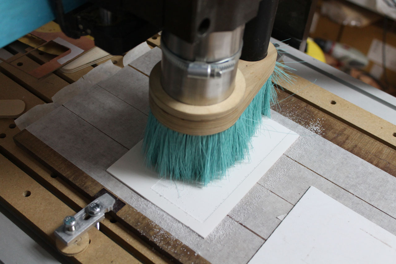

Второй кусок ПВХ служит для вырезания на нем заготовок нужного размера из текстолита. Вырезая на нем, я не порчу жертвенник и не опасаюсь за фрезу, а стоит эта ПВХ копейки, особенно учитывая, что резать на нем можно пока он не измочалится вконец :)
Под ПВХ на жертвенном столе у меня малярный скотч – с него потом несложно отодрать приклеенные куски ПВХ, и на столе не остается следов от скотча.
Фрезеруем карман (программу для этого можно сделать в любом удобном CAD, это элементарная вещь):
IMG_7372.jpg (96116 просмотров) <a class='original' href='./download/file.php?id=66601&mode=view' target=_blank>Загрузить оригинал (182.3 КБ)</a>
И вот наша основа для выравнивания плат готова:
IMG_7375.jpg (96116 просмотров) <a class='original' href='./download/file.php?id=66602&mode=view' target=_blank>Загрузить оригинал (148.83 КБ)</a>

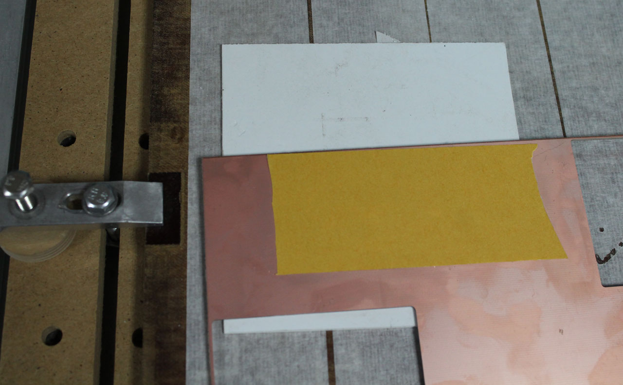

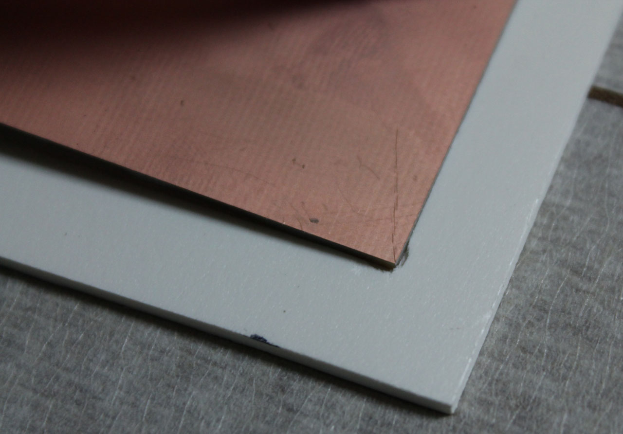

Плата кладется на фрезерованную плоскость, прижимаясь в угол кармана. Потом, перевернув ее, мы сможем уложить ее с довольно высокой точностью в то же самое положение, избежав смещения или поворота. Именно для этого и нужно было два прицельных отверстия на плате на одинаковом расстоянии от левой и правой сторон, и для этого же нужно было в Coppercam ставить плату в центр заготовки. Теперь, перевернув плату после обработки первой стороны, не нужно корректировать координаты станка. Если не спешить и аккуратно укладывать плату второй стороной в угол, координаты смогут убежать максимум на 0.1 мм, да и это можно откорректировать по прицелочным отверстиям.
Вырезаем заготовку нужного размера из куска текстолита:
IMG_7376.jpg (96116 просмотров) <a class='original' href='./download/file.php?id=66603&mode=view' target=_blank>Загрузить оригинал (149.94 КБ)</a>
Текстолит я креплю тем же скотчем. Держит он очень хорошо, а для снятия его с подложки достаточно прогреть феном текстолит до температуры 40-50 градусов и он легко отрывается.
IMG_7378.jpg (96116 просмотров) <a class='original' href='./download/file.php?id=66605&mode=view' target=_blank>Загрузить оригинал (161.32 КБ)</a>
IMG_7379.jpg (96116 просмотров) <a class='original' href='./download/file.php?id=66606&mode=view' target=_blank>Загрузить оригинал (131.48 КБ)</a>
Повторю еще раз, что размер заготовки текстолита должен быть на 1 мм больше по ширине и длине, чем размер заготовки в Coppercam – это связано с особенностями компенсации неровностей, я уже писал об этом.

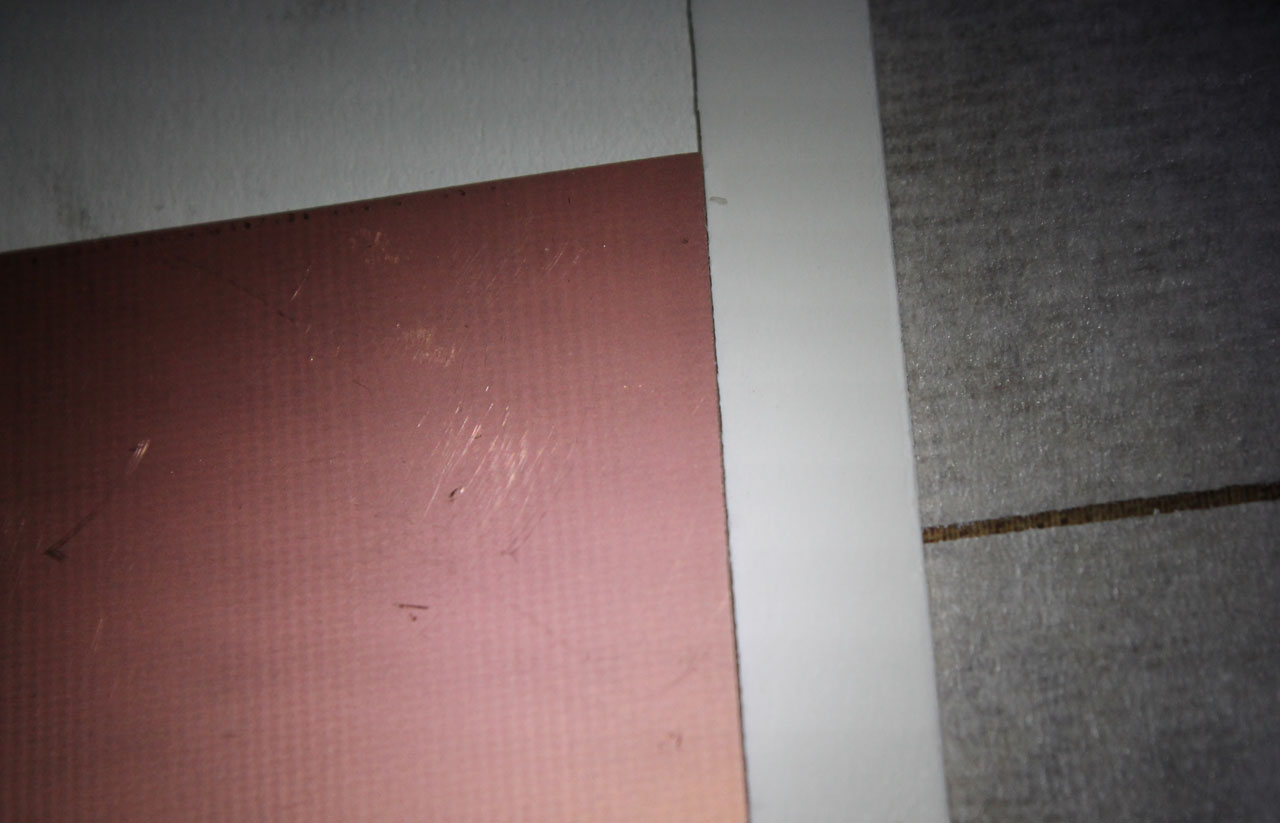

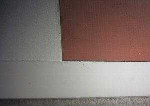

Вырезали заготовку, теперь крепим ее на отфрезерованную плоскость кармана, прижимая ее в угол и следя, чтобы плата была ровно прижата обеими сторонами к выступам кармана:
IMG_7380.jpg (96116 просмотров) <a class='original' href='./download/file.php?id=66607&mode=view' target=_blank>Загрузить оригинал (149.74 КБ)</a>
IMG_7381.jpg (96116 просмотров) <a class='original' href='./download/file.php?id=66608&mode=view' target=_blank>Загрузить оригинал (145.12 КБ)</a>
IMG_7382.jpg (96116 просмотров) <a class='original' href='./download/file.php?id=66609&mode=view' target=_blank>Загрузить оригинал (135.16 КБ)</a>
Между выступами и платой нигде не должно быть заметных зазоров.

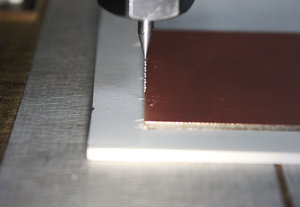

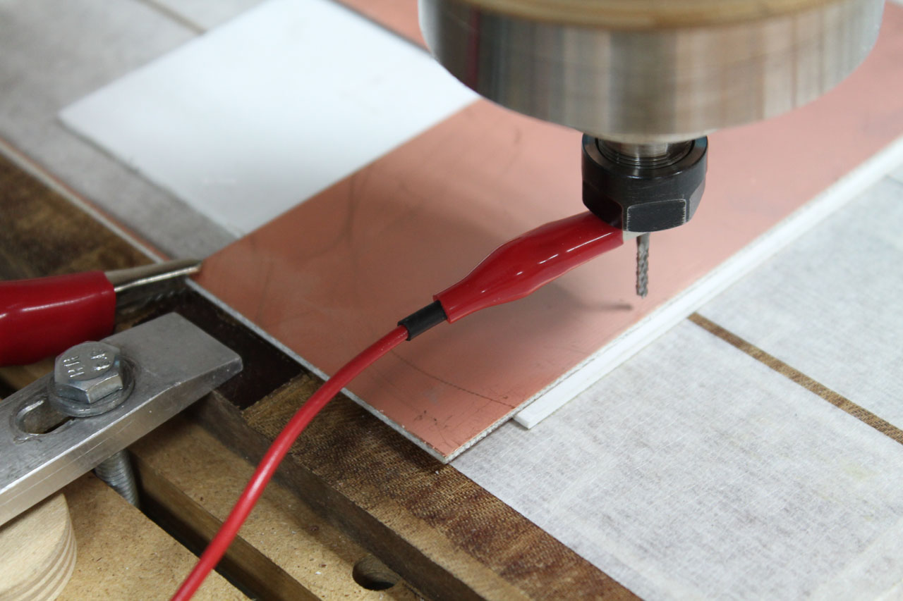

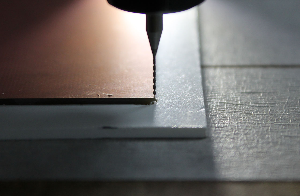

Теперь заправляем в шпиндель сверло и выводим его центр сначала на левую сторону платы:
IMG_7386.jpg (96116 просмотров) <a class='original' href='./download/file.php?id=66613&mode=view' target=_blank>Загрузить оригинал (112.6 КБ)</a>
Ставим в соответствующую координату станка 0.5 мм (это тот лишний миллиметр в размере заготовки, поделенный пополам). Выводим на нижнюю сторону платы:
IMG_7388.jpg (96116 просмотров) <a class='original' href='./download/file.php?id=66614&mode=view' target=_blank>Загрузить оригинал (127.01 КБ)</a>
Ставим во вторую координату станка 0.5 мм.
От точности этих операций зависит последующая точность после переворота. Тем не менее, потом можно будет и подкорректировать возможную погрешность, так что не нужно пытаться вылавливать тут микроны :)
Теперь выставляем ноль по Z:
IMG_7389.jpg (96116 просмотров) <a class='original' href='./download/file.php?id=66615&mode=view' target=_blank>Загрузить оригинал (173.18 КБ)</a>
Загружаем программу сверловки и запускаем ее :)

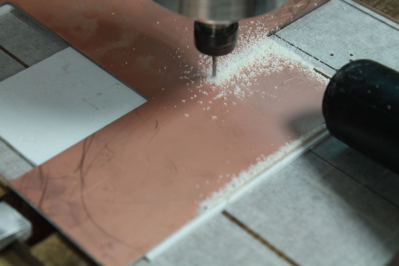

После того как все посверлили, загружаем программу обработки первого слоя и ставим в шпиндель нужный гравер. Выставляем еще раз датчиком ось Z, готовимся помочь в станку в сканировании поверхности и запускаем программу. В видео будет понятно как и зачем ему помогать. В принципе, можно к уголку заготовки припаять проводок и второй контакт датчика цеплять к нему, но нужно быть уверенным в том, что при сканировании гравер не попадет на паянную часть заготовки, и перед переворотом платы нужно будет отпаять провод и тщательно собрать с заготовки остатки припоя. Мне проще пару минут постоять у станка, главное – держать пальцы подальше от инструмента, а то мало ли… :)
Простите за грязные ногти и отсутствие звука :D Если за ногти я сам виноват (возился перед этим с железяками), то звук имеющийся у меня конвертер ни в какую не хочет переносить из оригинала при конвертировании :(
https://www.youtube.com/watch?v=muBuaYV7y94
После сканирования Мач остановится и подождет нажатия ”Start” перед тем как включить шпиндель и начать гравировку, так что можно не нервничать и не спешить.
Первая сторона отгравирована:
IMG_7395.jpg (96116 просмотров) <a class='original' href='./download/file.php?id=66616&mode=view' target=_blank>Загрузить оригинал (177.6 КБ)</a>

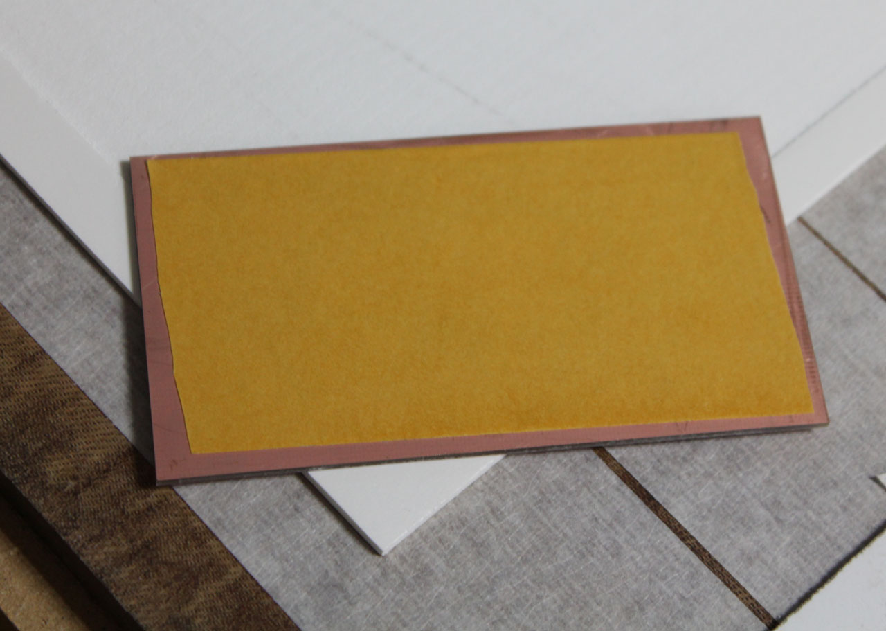

Прогреваем феном плату, отрываем ее от подложки, сдираем скотч и очищаем подложку и плату от остатков скотча. С этим, кстати, отлично справляется «Обезжириватель», продается в строительных магазинах в прозрачных ПЭТ-бутылках разной емкости с какой-то красно-белой (кажется) этикеткой.
Теперь лепим скотч на гравированную сторону, переворачиваем плату по горизонтали и аккуратно укладываем ее в карман, так же как и перед обработкой первой стороны – прижимая плату в угол и к выступам, чтобы стороны платы плотно прилегали к ним:

Вторая сторона готова:
IMG_7403.jpg (96116 просмотров) <a class='original' href='./download/file.php?id=66619&mode=view' target=_blank>Загрузить оригинал (206.46 КБ)</a>
Обратите снимание как мало стружки – текстолит под медью затронут совсем неглубоко, это как раз заслуга компенсации неровностей. И то, это я еще пожадничал и заглубил на 0.06, хотя можно было работать и на 0.04 мм :)
Как видно на некоторых переходных – небольшое смещение все-таки присутствует, но совершенно незначительное. И это без тщательного выравнивания после переворота.

Платы получились отлично. Тут я уже пошоркал им ребра напильником - имейте в виду, что они очень, очень острые. Порезы появляются на пальцах от малейшего усилия, причем совершенно незаметно.
IMG_7406.jpg (96116 просмотров) <a class='original' href='./download/file.php?id=66621&mode=view' target=_blank>Загрузить оригинал (202.42 КБ)</a>
IMG_7407.jpg (96116 просмотров) <a class='original' href='./download/file.php?id=66622&mode=view' target=_blank>Загрузить оригинал (164.98 КБ)</a>
Под микроскопом:
IMG_7410.jpg (96116 просмотров) <a class='original' href='./download/file.php?id=66623&mode=view' target=_blank>Загрузить оригинал (242.02 КБ)</a>
Хотя ничего особо тонкого на них и не было. Дорожки – 0.35, зазоры – 0.25 минимум, микросхема – обычный SOIC, рассыпуха – в основном 0603 и SOT23. На верхней стороне забыл отменить гравировку прицельных отверстий :)
