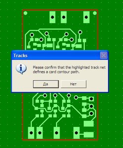

Выбираем файл гербера с расширением .TOP и появляется диалог с подтверждением того, что внешний контур платы определен верно:
13.jpg (96361 просмотр) <a class='original' href='./download/file.php?id=66477&sid=b41e0765a9c0512045b52b7185546883&mode=view' target=_blank>Загрузить оригинал (38.68 КБ)</a>

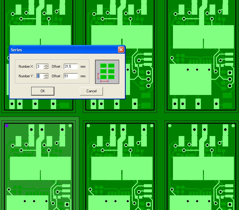

Что еще следует упомянуть – это возможность «мультиплатной» работы – гравировки партии одинаковых плат. Для этого жмем меню Machine->Multimill.
Диалог выбора операций точно такой же, все описанное выше применяется и сюда, но после нажатия ”OK” не выдается сразу код, а появляется диалог параметров мультиплатности:
48.jpg (96361 просмотр) <a class='original' href='./download/file.php?id=66516&sid=b41e0765a9c0512045b52b7185546883&mode=view' target=_blank>Загрузить оригинал (128.82 КБ)</a>
Здесь предлагается указать массив плат – сколько по горизонтали и сколько по вертикали, а так же расстояние между платами. Точнее, расстояние не между платами, а между левыми краями заготовок. По умолчанию там стоят размеры текущей заготовки, в этом случае заготовки будут расположены вплотную друг к другу. Например, моя плата имеет размер 26.5х46 мм, при уменьшении размеров заготовки я указал, что вокруг платы должно остаться по 2.5мм, соответственно итоговая размер заготовки получился 31.5х51 мм (что и показано в диалоге) и при таком расстоянии между левыми краями заготовок расстояние между контурами плат в массиве получается по 5 мм. После обрезки плат 2 мм фрезой между платами останутся мостики по 1 мм.
Объяснил запутанно, но надеюсь, что поняли :)

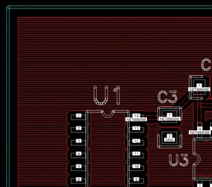

У меня такое было только если на плате были полигоны, созданные из линий. Например, вот плата:
60.jpg (96309 просмотров) <a class='original' href='./download/file.php?id=66537&sid=b41e0765a9c0512045b52b7185546883&mode=view' target=_blank>Загрузить оригинал (57.38 КБ)</a>
А вот ее фрагмент в режиме линий:
61.jpg (96309 просмотров) <a class='original' href='./download/file.php?id=66538&sid=b41e0765a9c0512045b52b7185546883&mode=view' target=_blank>Загрузить оригинал (271.79 КБ)</a>
Заливка, как видно, выполнена отдельными тонкими линиями (P-CAD таким образом делает заливки, соединенные с каким-либо соединением (Net) - Copper Pour). Тут Коперкаму приходится обрабатывать на порядок (а то и на несколько порядков в более сложных платах) больше линий.
ukr-sasha
Сообщения: 3343
Репутация: 2181
Откуда: Киев, Украина
Сообщение ukr-sasha »
AndyBig писал(а):Заливка, как видно, выполнена отдельными тонкими линиями (P-CAD таким образом делает заливки, соединенные с каким-либо соединением (Net) - Copper Pour). Тут Коперкаму приходится обрабатывать на порядок (а то и на несколько порядков в более сложных платах) больше линий.
Согласен.
DipTrace так же делает.

Итак, продолжаем работу над платой :)
У нас уже есть 4 файла с G-кодом для вот такого массива из трех плат:
62.jpg (96143 просмотра) <a class='original' href='./download/file.php?id=66593&sid=b41e0765a9c0512045b52b7185546883&mode=view' target=_blank>Загрузить оригинал (214.96 КБ)</a>
1. Сверловка
2. Обработка первого слоя
3. Обработка второго слоя
4. Обрезка по контуру
Теперь второй и третий файлы (обработка слоев – гравировка и выборка меди) нужно обработать утилитой pcbzcorrect – она служит для внесения в G-код коррекции кривизны текстолита. Работает очень просто – в G-код добавляется сканирование платы с сохранением результатов в переменные и затем все координаты по Z модифицируются с использованием этих переменных. Честно говоря, не вникал как она интерполирует высоту между точками сканирования, но результат получается нормальным. Преимущество такого метода – полученный G-код без лишних движений будет работать с любой заготовкой, обмеряя каждую на предмет кривизны. То есть не нужно после смены заготовки запускать какой-то отдельный процесс сканирования и обработки результата.

Перед работой непосредственно со станком осталось подготовить еще один код – вырезать из текстолита заготовку точного размера. Это нужно только при гравировке с двух сторон, для более-менее точного совмещения сторон. Если гравировать только с одной стороны - можно пропустить этот этап.
Тут я расписывать не буду – каждый сделает это удобным для него способом. В результате нужно получить вырезанный кусок текстолита, точно соответствующий размеру заготовки в Coppercam плюс один миллиметр по высоте и ширине. Почему кусок должен соответствовать размерам заготовки? Потому что мы будем переворачивать плату для гравировки второй стороны и нужно, чтобы при укладки платы на то же место после переворота все совместилось с первой стороной. Почему плюс по два миллиметра? Потому что pcbzcorrect может начать сканировать прямо по границе заготовки и при малейшей неровности края текстолита точка может выйти за пределы фольги и касания не будет или оно будет стороной гравера явно ниже поверхности. А добавив миллиметр к размеру мы получаем по пол-миллиметра запаса на сторону :)

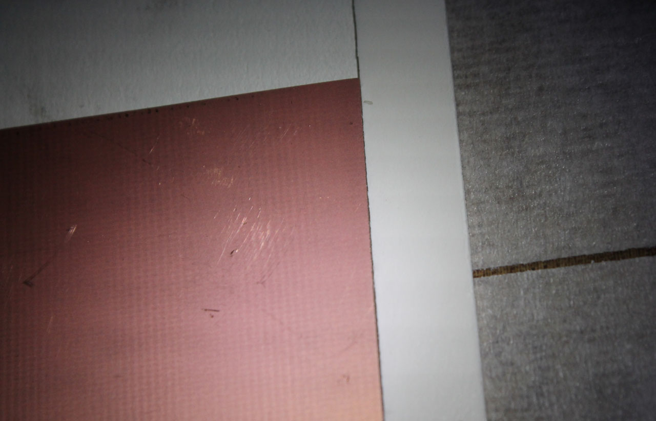

Для точной и аккуратной работы понадобится какая-либо подложка под плату. Ее размер должен слегка превышать размер заготовки платы. Я использую ПВХ 2 мм, можно использовать любой другой дешевый материал, который хорошо фрезеруется и не слишком мягкий – дерево, МДФ, оргстекло и т.п.
Эту подложку нужно закрепить на жертвенном или рабочем столе станка и отфрезеровать в ней карман глубиной 0.5-0.8 мм таким образом, чтобы две стороны кармана были открыты (выходили за пределы подложки), а остальные две – закрыты. Должна получиться чуть более тонкая подложка с угловым выступом. К этому угловому выступу будет прижиматься двумя сторонами плата для точного позиционирования. В углу, кстати, следует сделать выборку, чтобы угол платы не упирался в закругленный угол фрезерованного кармана.
После фрезеровки кармана подложку уже нельзя снимать – это гарантирует абсолютную параллельность выступов осям станка. Если все-таки пришлось снять – для следующих плат клеим и фрезеруем новый кусок подложки. Кроме того, отфрезерованная поверхность дает максимально ровную по высоте плоскость.
Я креплю подложку на обычный тонкий двухсторонний скотч (не на тканевой основе), бывает прозрачный или белый:
IMG_7370.jpg (96139 просмотров) <a class='original' href='./download/file.php?id=66599&sid=b41e0765a9c0512045b52b7185546883&mode=view' target=_blank>Загрузить оригинал (179.48 КБ)</a>
Приклеиваем к жертвенному столу. Особо стараться выровнять не нужно – карман после фрезеровки все равно будет выровнен идеально:
IMG_7371.jpg (96139 просмотров) <a class='original' href='./download/file.php?id=66600&sid=b41e0765a9c0512045b52b7185546883&mode=view' target=_blank>Загрузить оригинал (148.62 КБ)</a>
Второй кусок ПВХ служит для вырезания на нем заготовок нужного размера из текстолита. Вырезая на нем, я не порчу жертвенник и не опасаюсь за фрезу, а стоит эта ПВХ копейки, особенно учитывая, что резать на нем можно пока он не измочалится вконец :)
Под ПВХ на жертвенном столе у меня малярный скотч – с него потом несложно отодрать приклеенные куски ПВХ, и на столе не остается следов от скотча.
Фрезеруем карман (программу для этого можно сделать в любом удобном CAD, это элементарная вещь):
IMG_7372.jpg (96139 просмотров) <a class='original' href='./download/file.php?id=66601&sid=b41e0765a9c0512045b52b7185546883&mode=view' target=_blank>Загрузить оригинал (182.3 КБ)</a>
И вот наша основа для выравнивания плат готова:
IMG_7375.jpg (96139 просмотров) <a class='original' href='./download/file.php?id=66602&sid=b41e0765a9c0512045b52b7185546883&mode=view' target=_blank>Загрузить оригинал (148.83 КБ)</a>
Плата кладется на фрезерованную плоскость, прижимаясь в угол кармана. Потом, перевернув ее, мы сможем уложить ее с довольно высокой точностью в то же самое положение, избежав смещения или поворота. Именно для этого и нужно было два прицельных отверстия на плате на одинаковом расстоянии от левой и правой сторон, и для этого же нужно было в Coppercam ставить плату в центр заготовки. Теперь, перевернув плату после обработки первой стороны, не нужно корректировать координаты станка. Если не спешить и аккуратно укладывать плату второй стороной в угол, координаты смогут убежать максимум на 0.1 мм, да и это можно откорректировать по прицелочным отверстиям.
