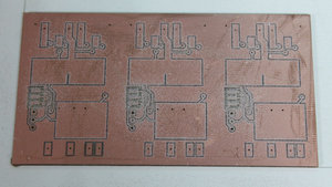

Опишу как я делаю печатные платы на станке. Способов, конечно, много, хотя в целом процесс одинаков, но есть некоторые нюансы, которые я и постараюсь осветить тут.
Используемые мною программы: P-CAD 2006, Coppercam, pcbzcorrect и Mach 3.

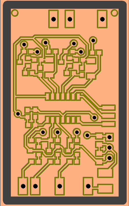

Создаем траектории гравировки по контурам. Нажимаем кнопку расчета контурной гравировки:
Откроется диалог с параметрами гравировки:
34.jpg (88653 просмотра) <a class='original' href='./download/file.php?id=66501&sid=2e4c0bba9687be23f51b0cafde5389a2&mode=view' target=_blank>Загрузить оригинал (31.91 КБ)</a>
Здесь задается количество проходов по контурам и количество дополнительных проходов вокруг площадок (но не вокруг дорожек). Каждый дополнительный проход расширяет зону очистки, а не углубляет. Обычно я выбираю 2 общих прохода без дополнительных проходов вокруг площадок если гравер мелкий (0.1-0.2 мм) или 1 проход при более широком гравере.
“Force isolation between close pads” – сделать проход между площадками даже если на плате между ними слишком мало места для выбранного инструмента. Это может слегка уменьшить размер площадок, но гарантирует отсутствие замыканий между ними даже при минимальных зазорах.
“Apply to all layers” – создать траетории для всех слоев, не только для текущего.
Жмем “Ok” и ждем пока обработается. Если расчет идет слишком долго – значит есть полигоны, образованные не замкнутым контуром, а отдельными линиями по всей площади. Обычно расчет не занимает больше 10 секунд на простых платах. По окончании расчета программа сразу выведет предпросмотр результата:
35.jpg (88653 просмотра) <a class='original' href='./download/file.php?id=66502&sid=2e4c0bba9687be23f51b0cafde5389a2&mode=view' target=_blank>Загрузить оригинал (133.3 КБ)</a>
Показана даже обрезка по контуру :) Для отключения вида симуляции нажать кнопку на панели:

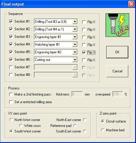

Осталось сгенерировать и сохранить G-код. Для этого используется меню Machine->Mill или кнопка генерации кода:
В появившемся диалоге нам предлагается выбрать этапы работы и их порядок. Важно, чтобы тут были выбраны опции “South-West corner” и “Circuit surface”. Первое нужно для более точного совпадения при перевороте платы, а второе – для дальнейшей компенсации неровности платы. Именно из-за этой компенсации работа и разбивается на несколько этапов.
Если не использовать компенсацию, то можно сразу вывести в один файл все этапы – сверловка, гравировка обеих сторон и обрезка контура. Последовательность обычно такая: сверловка, обработка первого слоя, обработка второго слоя, обрезка по контуру. Сверловку и гравировку можно и поменять местами, но при тонких ободках вокруг отверстий сверла иногда могут подрывать эти ободки, так что лучше сначала засверлить. При этом нужно обязательно установить галочки “Flip” напротив гравировки и выборки меди второго слоя (который будет доступен после переворота платы):
44.jpg (88653 просмотра) <a class='original' href='./download/file.php?id=66512&sid=2e4c0bba9687be23f51b0cafde5389a2&mode=view' target=_blank>Загрузить оригинал (68.68 КБ)</a>
Но я использую компенсацию. Поэтому сначала выбираем только сверловку всеми сверлами, которые были заложены в обработку:
43.jpg (88653 просмотра) <a class='original' href='./download/file.php?id=66511&sid=2e4c0bba9687be23f51b0cafde5389a2&mode=view' target=_blank>Загрузить оригинал (64.63 КБ)</a>
Жмем ”OK” и получаем G-код выбранных операций в текстовом редакторе по умолчанию (у меня это Блокнот). Сохраняем файл в нужное место под нужным именем.

Опять диалог генерации кода, выбираем операции обработки второго слоя, не забывая поставить галочки ”Flip”:
46.jpg (88653 просмотра) <a class='original' href='./download/file.php?id=66514&sid=2e4c0bba9687be23f51b0cafde5389a2&mode=view' target=_blank>Загрузить оригинал (63.89 КБ)</a>
"Ок", получили код, сохраняем…

Это была часть, посвященная в основном работе в Coppercam. Завтра я продолжу, напишу как посадить самолет, в котором вы сегодня взлетели про компенсацию неровности платы и про собственно сам процесс гравировки с двух сторон :)

Итак, продолжаем работу над платой :)
У нас уже есть 4 файла с G-кодом для вот такого массива из трех плат:
62.jpg (88435 просмотров) <a class='original' href='./download/file.php?id=66593&sid=2e4c0bba9687be23f51b0cafde5389a2&mode=view' target=_blank>Загрузить оригинал (214.96 КБ)</a>

Платы получились отлично. Тут я уже пошоркал им ребра напильником - имейте в виду, что они очень, очень острые. Порезы появляются на пальцах от малейшего усилия, причем совершенно незаметно.
IMG_7406.jpg (88431 просмотр) <a class='original' href='./download/file.php?id=66621&sid=2e4c0bba9687be23f51b0cafde5389a2&mode=view' target=_blank>Загрузить оригинал (202.42 КБ)</a>
IMG_7407.jpg (88431 просмотр) <a class='original' href='./download/file.php?id=66622&sid=2e4c0bba9687be23f51b0cafde5389a2&mode=view' target=_blank>Загрузить оригинал (164.98 КБ)</a>
Под микроскопом:
IMG_7410.jpg (88431 просмотр) <a class='original' href='./download/file.php?id=66623&sid=2e4c0bba9687be23f51b0cafde5389a2&mode=view' target=_blank>Загрузить оригинал (242.02 КБ)</a>
Хотя ничего особо тонкого на них и не было. Дорожки – 0.35, зазоры – 0.25 минимум, микросхема – обычный SOIC, рассыпуха – в основном 0603 и SOT23. На верхней стороне забыл отменить гравировку прицельных отверстий :)
На этом все. Долго описывать и долго читать, на деле это все происходит гораздо быстрее :)
