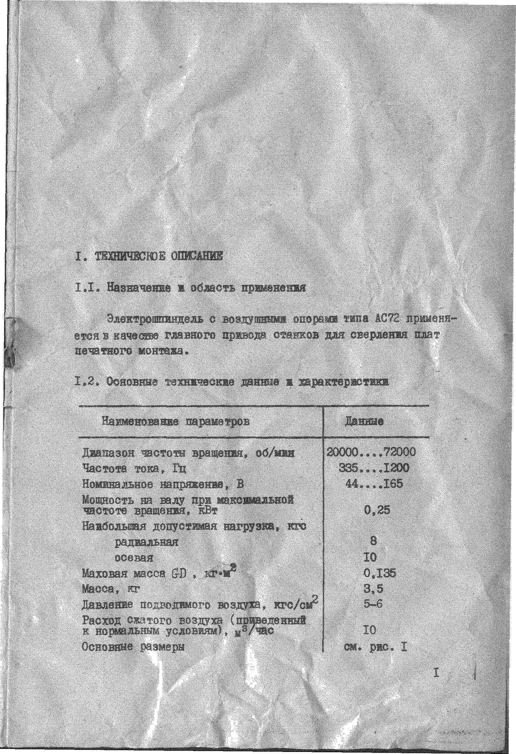

Не знаю что за станок и гравер, но у меня на крайнем, на палках и при 300мм/сек ломало. А обороты для гравировки нужно максимальные ставить. Шпиндели для плат и по 70000об/мин. есть.
Последний раз редактировалось evgenymcp 28 авг 2019, 19:35, всего редактировалось 1 раз.
С секундами ты перегнул конечно
evgenymcp
Сообщения: 1120
Репутация: 328
Откуда: Абакан,Хакасия
Сообщение evgenymcp »
sima8520 писал(а):С секундами ты перегнул конечно
Подправил. Конечно же минуты :D Шпиндели на пневмоподшипниках.
evgenymcp писал(а):Подправил.
Всё равно перегнул... :)

UAVpilot писал(а):Всё равно перегнул...
10001.jpg (10587 просмотров) <a class='original' href='./download/file.php?id=168305&sid=bdf20f34ebe5024089221120f8b3affe&mode=view' target=_blank>Загрузить оригинал (1 МБ)</a>
10003.jpg (10587 просмотров) <a class='original' href='./download/file.php?id=168306&sid=bdf20f34ebe5024089221120f8b3affe&mode=view' target=_blank>Загрузить оригинал (1.38 МБ)</a>
Вроде всё верно ;)
Сообщения: 3310
evgenymcp писал(а):Вроде всё верно
да он про другое :), там еще "очепятка" одна осталась
