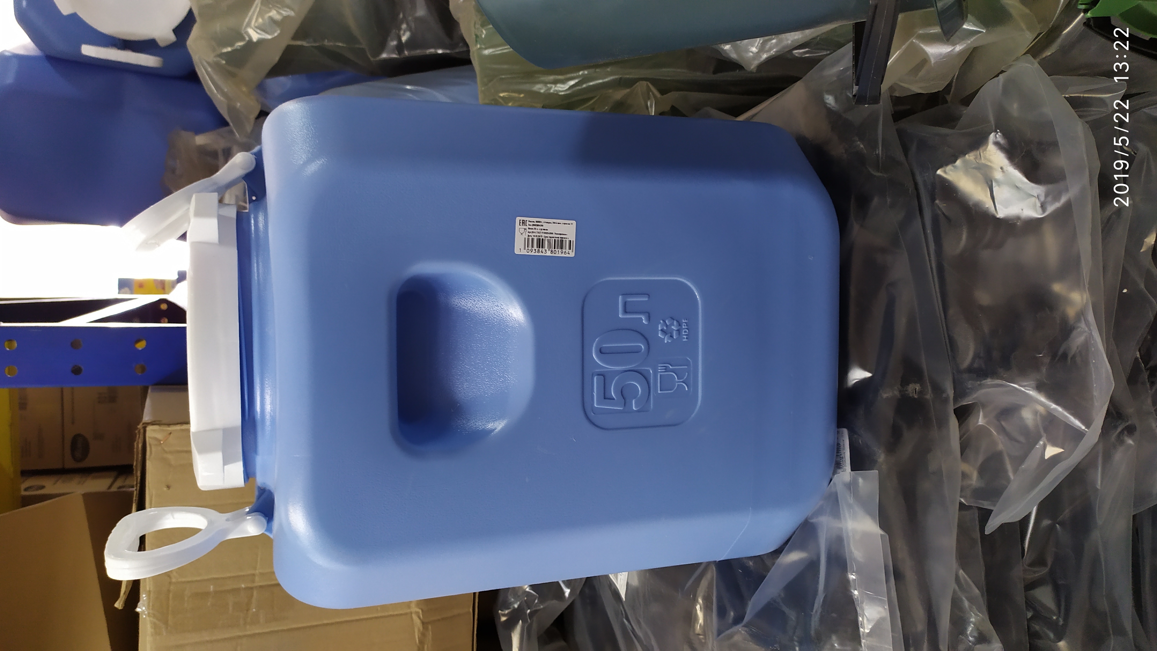

Какую лучше канистру для охлаждайки взять? От 20л до 50л цена примерно одинаковая.

У меня такой.

Сколько литров и насколько нагревается при длительной работе. Неплохой вариант, можно в тумбу встроить.

evgenymcp писал(а):Какую лучше канистру для охлаждайки взять? От 20л до 50л цена примерно одинаковая.
я молочный бидон на 25 л приспособил :freak:
evgenymcp писал(а):Сколько литров и насколько нагревается при длительной работе.
смотря что пилить и на каких режимах. 20 литров думаю хватит для пассивной работы без радиатора
пысы у меня 12-13 литров налито в 16л коробас. шпиндель просто теплый

evgenymcp писал(а):Сколько литров и насколько нагревается при длительной работе. Неплохой вариант, можно в тумбу встроить.
14 литров ,на сколько помню. Залил 5 литров дистилировки и канистру антифриза и еще место осталось. Еле теплая даже после 10 часовой работы.
Год назад сляпал вот такую конструкцию.
DSCN3856_cr.jpg (1590 просмотров) <a class='original' href='./download/file.php?id=163096&mode=view' target=_blank>Загрузить оригинал (1.63 МБ)</a>
Канистра 10л со стройки :)
Температуру выше 30-32 градусов не наблюдал (в помещении обычно 24-26).
Работа в основном по пластику мелкими фрезами. В таком режиме основной источник нагрева - не шпиндель, а погружная аквариумная помпа, я от такой сразу отказался.
