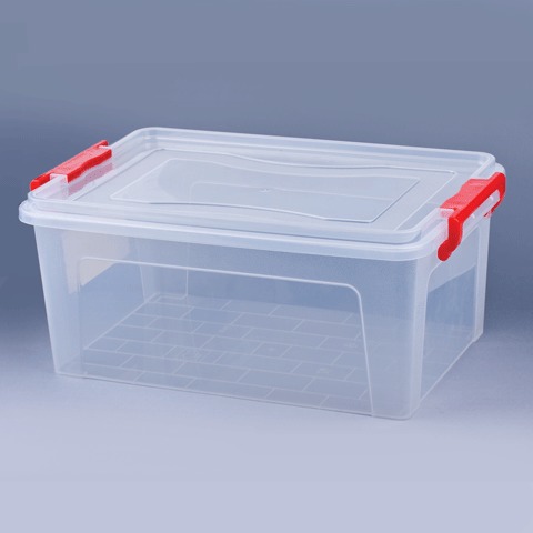

evgenymcp писал(а):Какую лучше канистру для охлаждайки взять? От 20л до 50л цена примерно одинаковая.
я молочный бидон на 25 л приспособил :freak:
Сообщения: 4510
evgenymcp писал(а):Сколько литров и насколько нагревается при длительной работе.
смотря что пилить и на каких режимах. 20 литров думаю хватит для пассивной работы без радиатора
пысы у меня 12-13 литров налито в 16л коробас. шпиндель просто теплый

Сообщение Samodelkin 88 »
evgenymcp писал(а):Сколько литров и насколько нагревается при длительной работе. Неплохой вариант, можно в тумбу встроить.
14 литров ,на сколько помню. Залил 5 литров дистилировки и канистру антифриза и еще место осталось. Еле теплая даже после 10 часовой работы.
