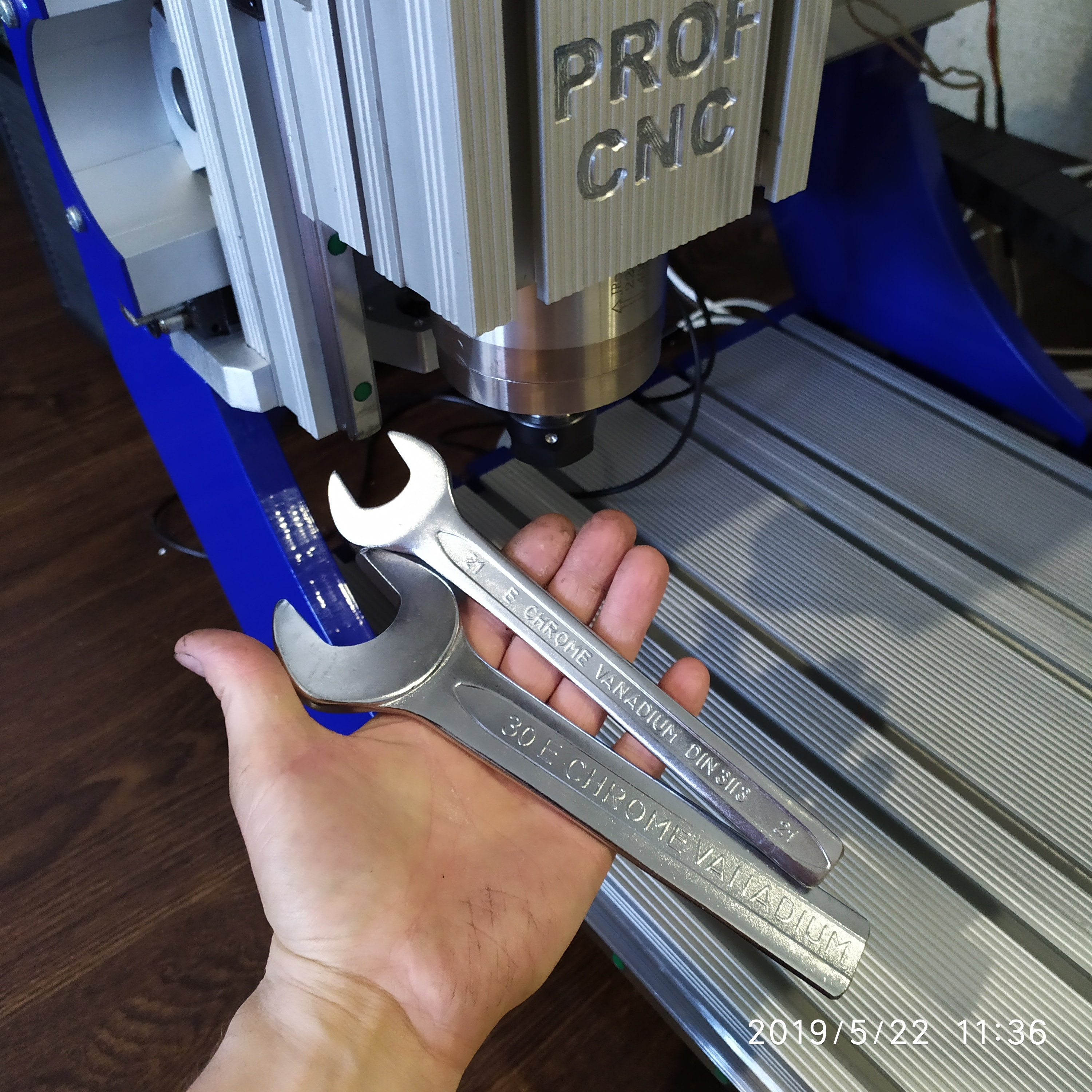

Duhas, да на современных моторах торсионные болты ГБЦ. типа динамометрический ключ не нужен. Но на практике я затягивал динамометрическим, так как надоело менять прокладку ГБЦ. А после протяжки с помощью ДК , проблема пробитой прокладки уходила навсегда. По теме, на моём станочке фрезу вытянуло из цанги именно из за затяжки укороченными ключами. Купил ещё раз ключи и больше не обрезал.

В общем обрезал по совету фрезерюги ключ на 21 по минимуму, а 30 по размеру 21. Очень неудобно было большими пользоваться. Все заводсике ключи ER20 что я видел в сети от 160 до 190мм. Мои как раз 190мм.

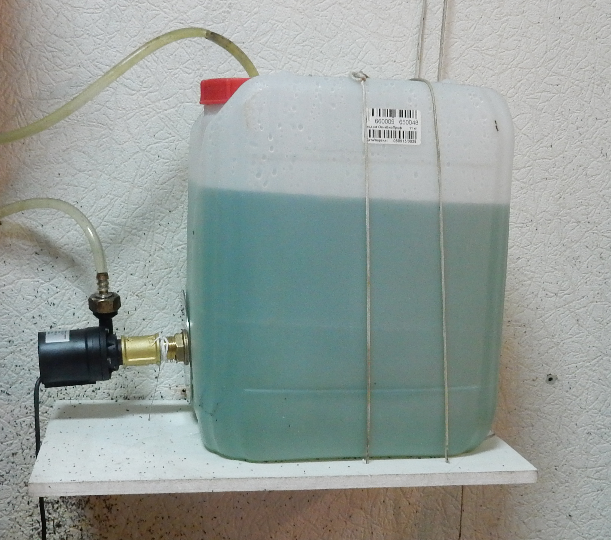

Год назад сляпал вот такую конструкцию.
DSCN3856_cr.jpg (1832 просмотра) <a class='original' href='./download/file.php?id=163096&mode=view' target=_blank>Загрузить оригинал (1.63 МБ)</a>
Канистра 10л со стройки :)
Температуру выше 30-32 градусов не наблюдал (в помещении обычно 24-26).
Работа в основном по пластику мелкими фрезами. В таком режиме основной источник нагрева - не шпиндель, а погружная аквариумная помпа, я от такой сразу отказался.
