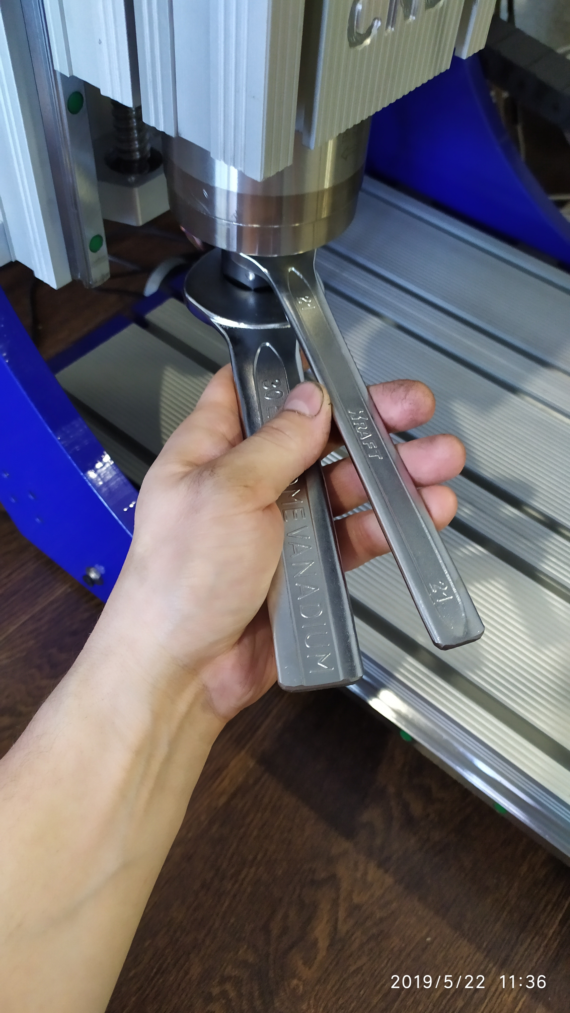

evgenymcp, хоть бы загуглил. Окончательная протяжка ГБЦ 120 Нм.
Duhas, да на современных моторах торсионные болты ГБЦ. типа динамометрический ключ не нужен. Но на практике я затягивал динамометрическим, так как надоело менять прокладку ГБЦ. А после протяжки с помощью ДК , проблема пробитой прокладки уходила навсегда. По теме, на моём станочке фрезу вытянуло из цанги именно из за затяжки укороченными ключами. Купил ещё раз ключи и больше не обрезал.

В общем обрезал по совету фрезерюги ключ на 21 по минимуму, а 30 по размеру 21. Очень неудобно было большими пользоваться. Все заводсике ключи ER20 что я видел в сети от 160 до 190мм. Мои как раз 190мм.

Мелкие фрезы (цанги с укороченной зоной зажима) рекомендуют тянуть с меньшим моментом.

Реально, полагаю, мало кто с такими моментами тянет, особенно таким ключиком
