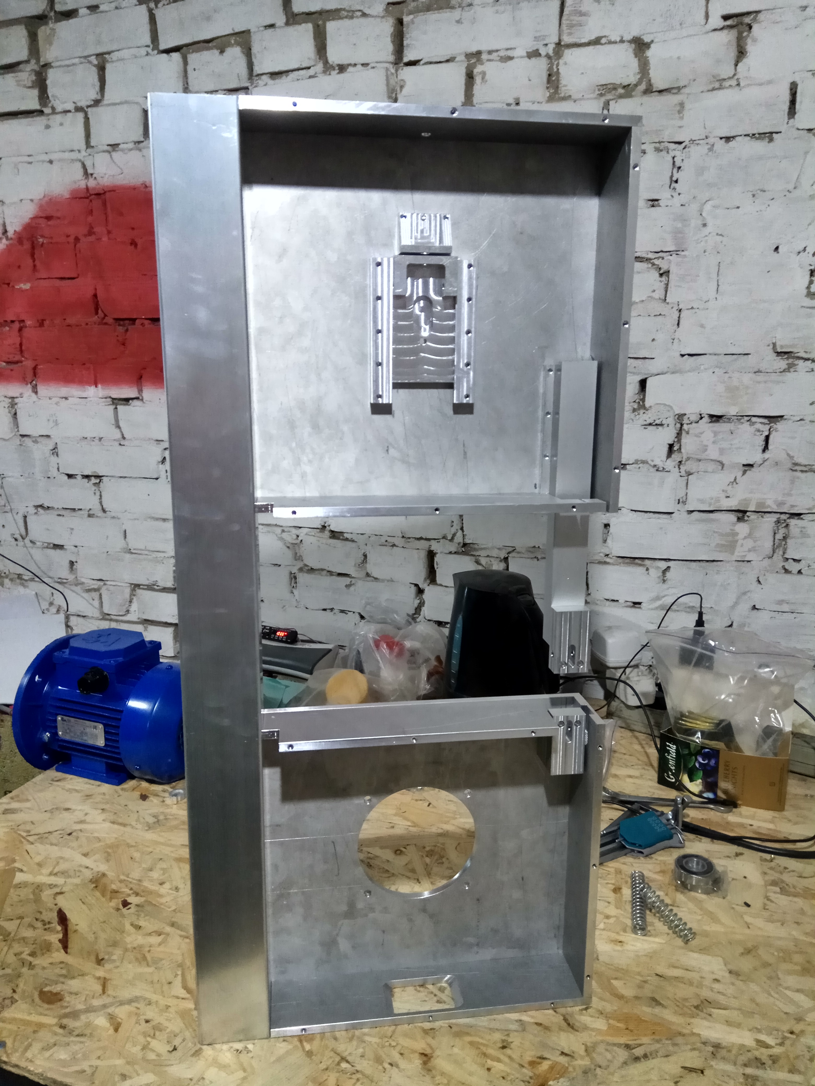

Запилил ленточную пилу по дереву.
Осталось в ближайшем будущем забрать детали с токарки.

Дмитро - приветствую)). Размер то напишите пожалуйста...я чуть с дубу не рухнул с первого взгляда :hehehe: подумал шо во весь рост :D и из плит цельных ну ваще крута :good: :hehehe:

Chili писал(а):Размер то напишите пожалуйста...
Габариты 740х385х68 мм, под полотно 1712 мм, максимальная высота реза 160 мм.

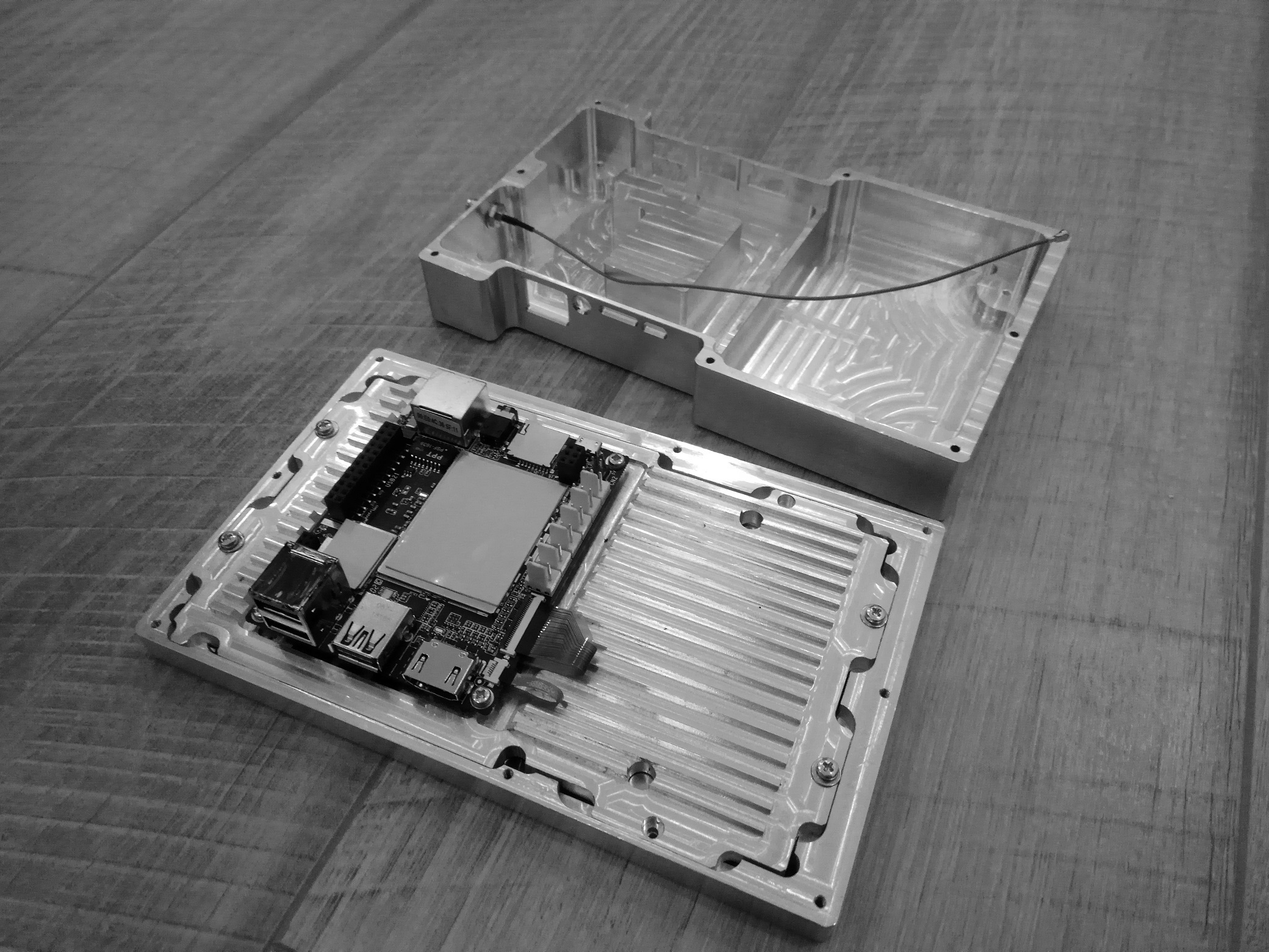

Пол года спустя, железка понадобилась, в срочном порядке изготовилась вторая половина.
Внутри расположатся четыре резервные аккумулятора 18650, и будет использоваться в качестве DNC

Дмитро писал(а): будет использоваться в качестве DNC
Что такое DNC? А то гугл одну косметику выдаёт.

Dimka писал(а):Что такое DNC?

в ЧПУшном мире это загрузка кода с внешнего устройства на сколь я помню )

Сообщение Дмитро »
DNC (Direct Numerical Control)—системы прямого числового управления группами станков от одной ЭВМ
На станке мало памяти для программ, DNC по запросу ЧПУ отправляет по rs232 часть программы, и это происходит непрерывно до конца кода. Так можно выполнять программы размером в сотни мегабайт.
