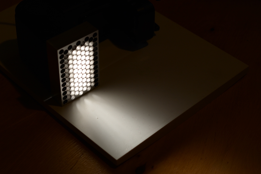

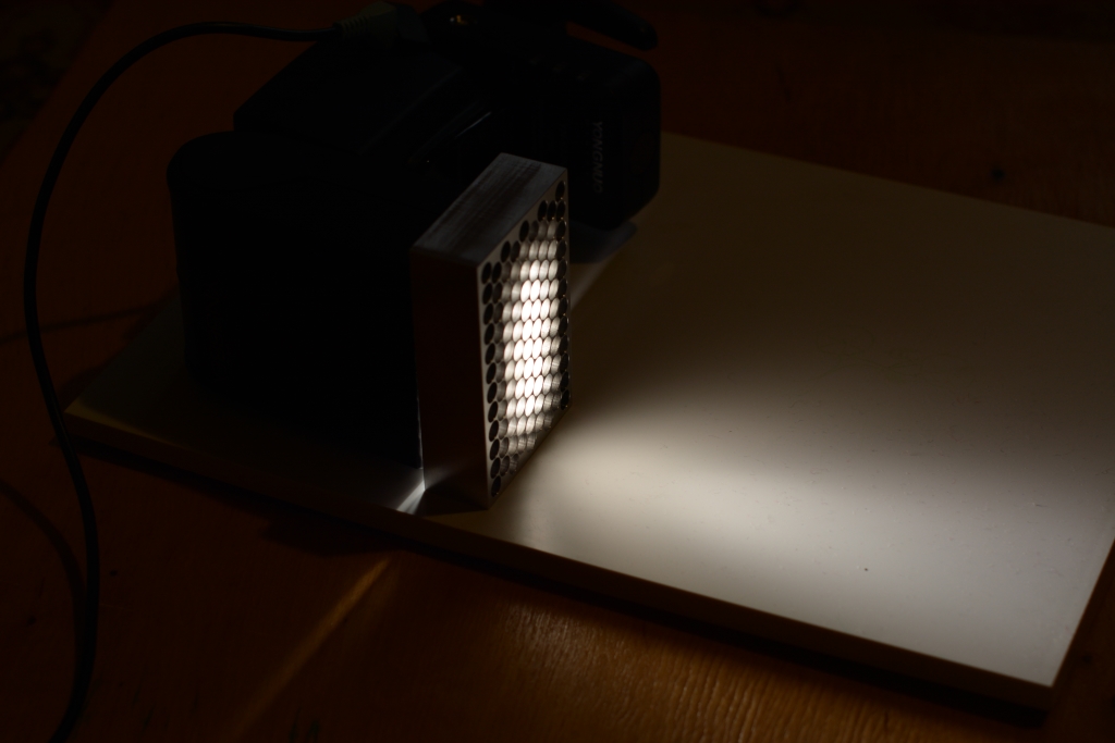

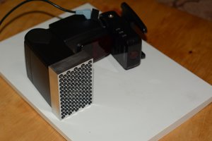

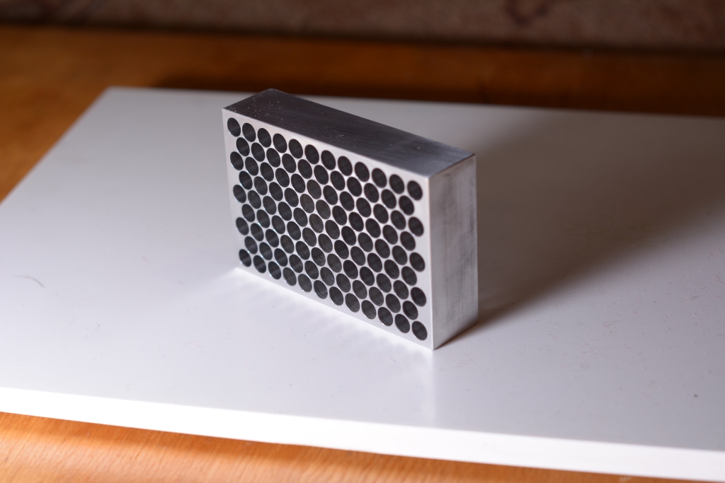

Начну свою тему со своими поделками с металла и не только.
Сегодня изготовил сотовую насадку для фотовспышки. На первое время покрашу в черный, в дальнейшем отдам на анодирование.
Толщина стенок между отверстиями 0,2мм, размеры 81х54х20 отверстия 6мм

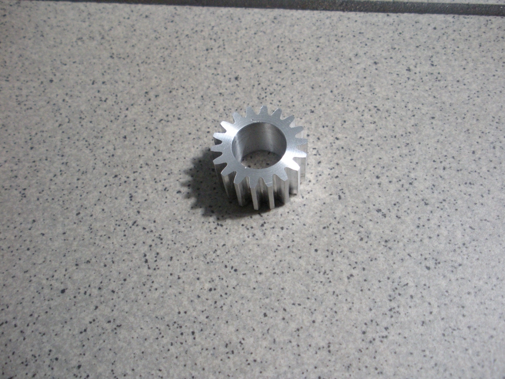

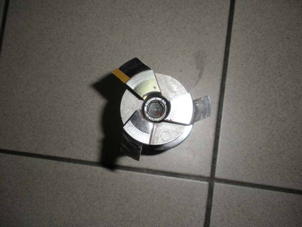

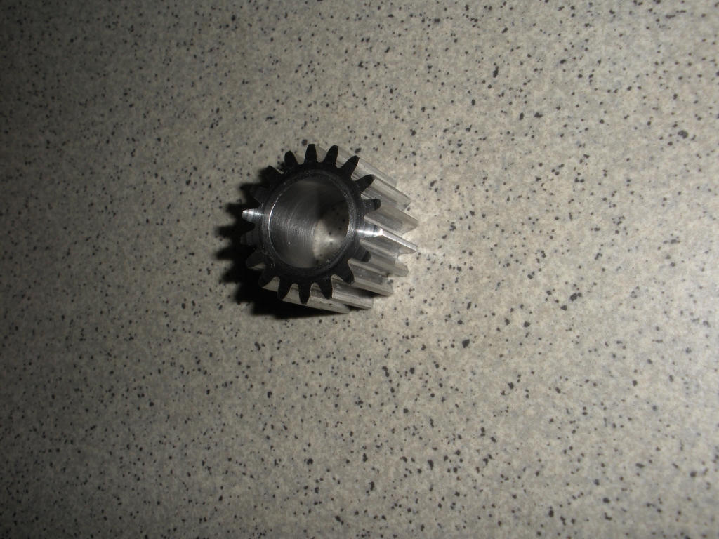

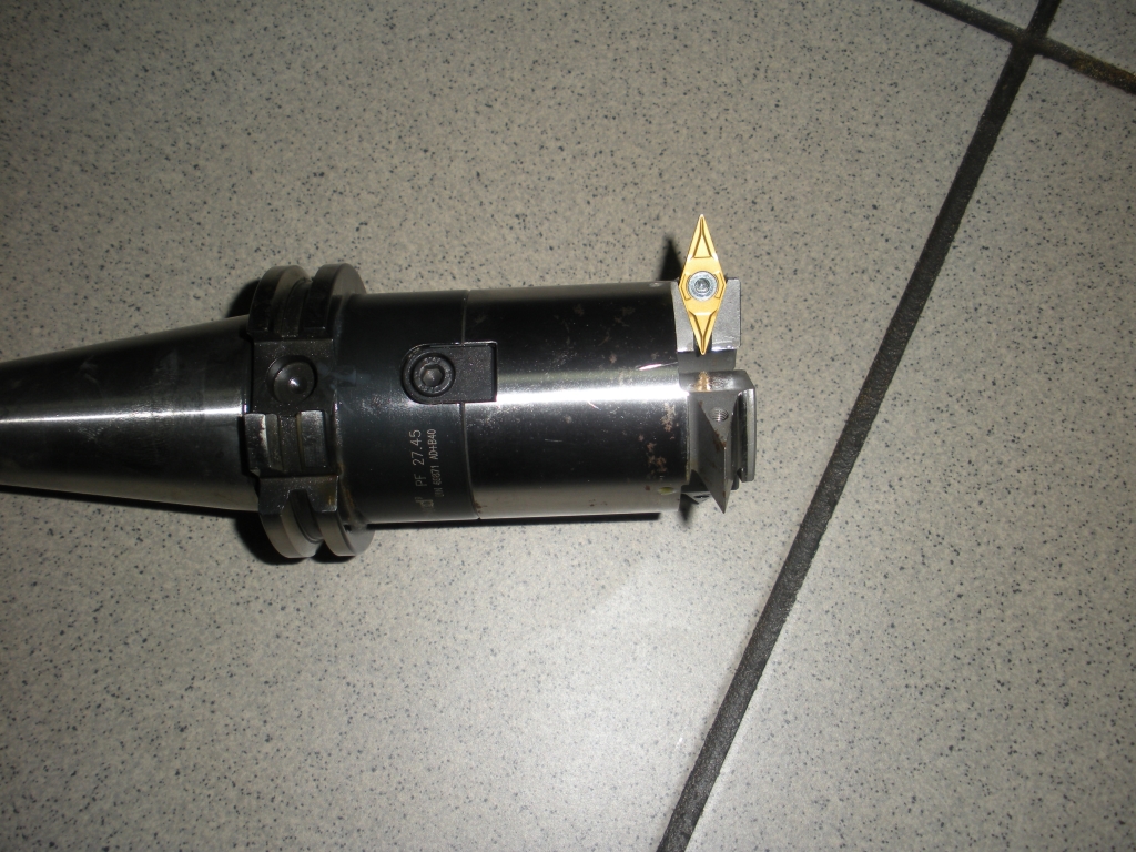

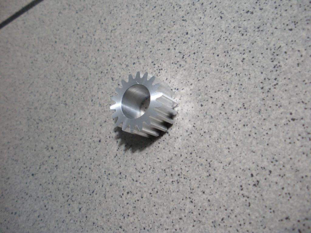

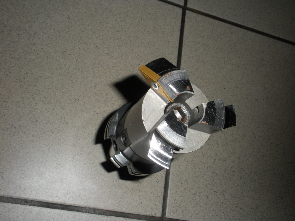

Самодельная фреза, для фрезеровки практически любых конических и цилиндрических шестерен с прямым зубом.
Пластины токарные с углом 35 градусов.
Для этого написал программу на макроязыке, теперь задавая параметры можно резать шестерни.

Диаметр 25мм
Дюраль

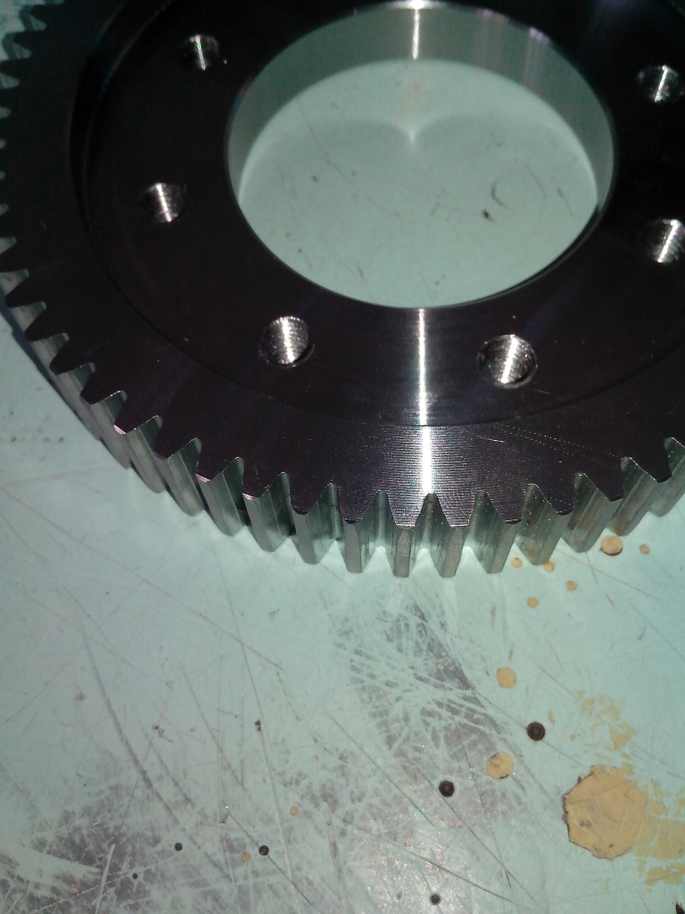

Диаметр 100мм
Сталь (черновая под шлифовку)

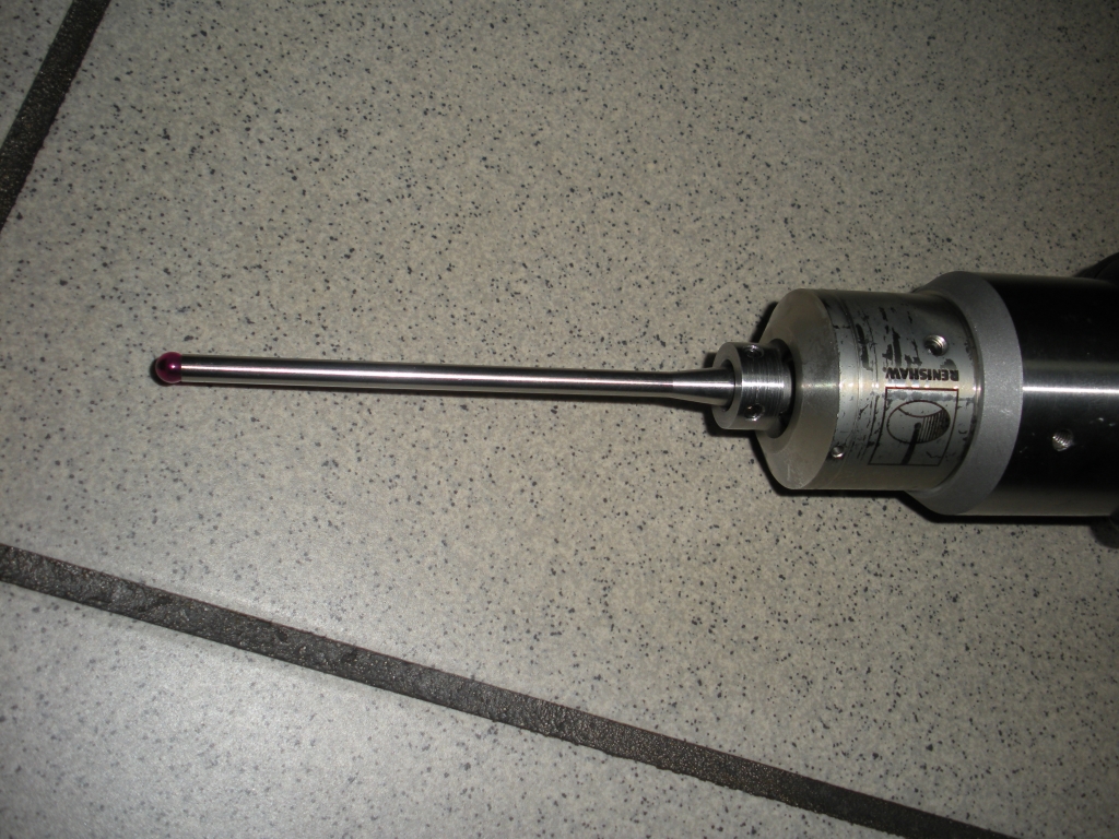

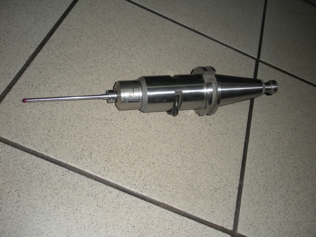

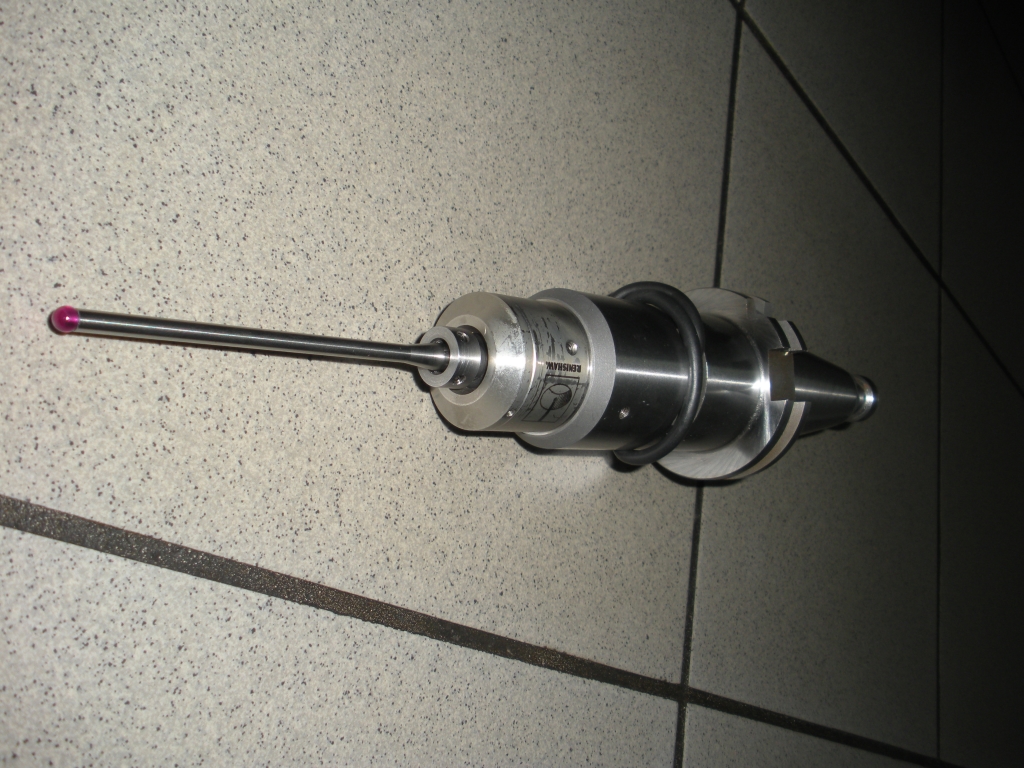

Висела на станке вот такая штуковина renishaw ts27r
n88v (2).jpg (28254 просмотра) <a class='original' href='./download/file.php?id=28293&mode=view' target=_blank>Загрузить оригинал (27.24 КБ)</a>
Постоянно за нее цеплялся, надоело снял. Долго лежало пока не придумал это.
Оправку выточил, закалил, пошлифовал и расточил под головку на ОЦ
Щуп очень длинный но уже какой нашел. Все это планировал сделать на радио, но руки пока не доходят. Временно крутил разъем и при необходимости вставляю провод, как работает и конечный результат покажу на следующей неделе.
Написал несколько программ, для всевозможных измерений.

Интересная фреза :good:
Один зуб делается за 3 прохода?
Дмитро
Сообщения: 857
Репутация: 1139
Откуда: Киев
Re: Мои поделки
Сообщение Дмитро »
nik1 писал(а):Интересная фреза
Маленькая та что первая, впадина за 12 проходов, все зависит от предназначения, если нужна более точная то больше проходов. А эта работает в маслонасосе.

Re: Мои поделки
Shishio Makoto писал(а):Висела на станке вот такая штуковина renishaw ts27r
чем теперь инструмент измеряется?
Дмитро
Сообщения: 857
Репутация: 1139
Откуда: Киев
Re: Мои поделки
Сообщение Дмитро »
aftaev писал(а):чем теперь инструмент измеряется?
А ничем :hehehe:
Мне главное знать высоту, это с помощью плитки. Не удобно каждый раз привязываться к нулю станка, кроме работы в 5 осях.
При серийном производстве эта штуковина нужна, а мне не нужна ;)

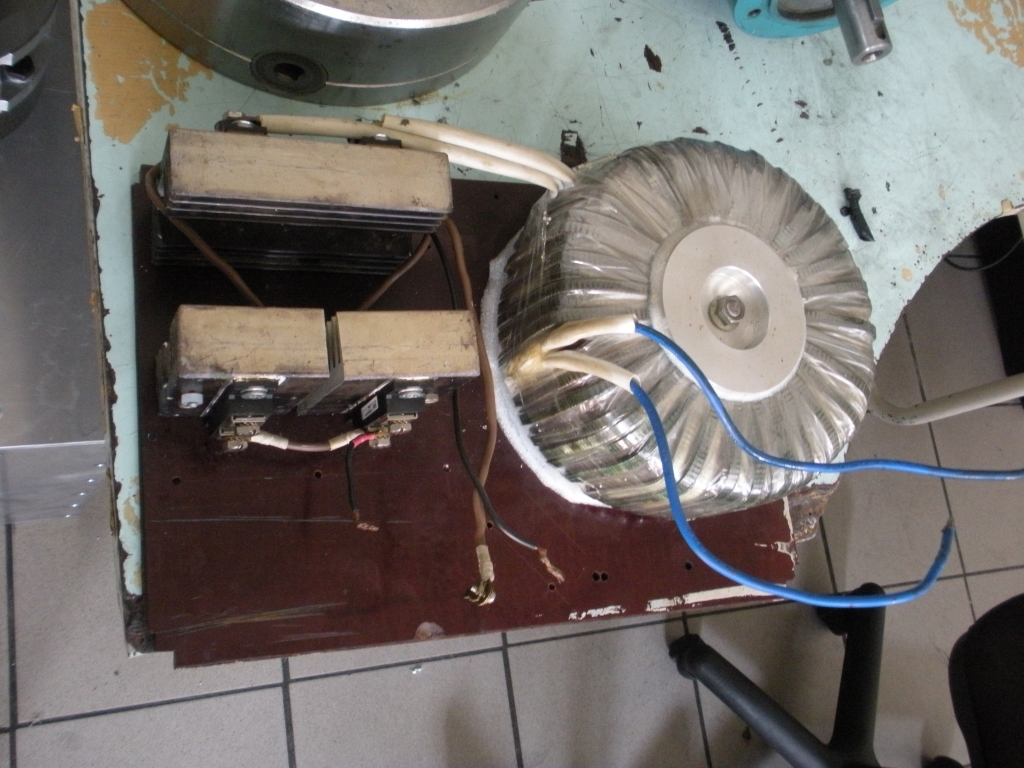

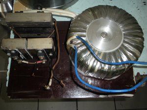

И еще одна (возможно в будущем)самоделка, блок питания для анодирования. В прошлом хотели поставит также на самодельном токарном станка для питания шпинделя. Но не успели станок отработал больше десяти лет по 8 часов в смену и недавно решили его заменить. Блок питания пылится.
Трансформатор изготавливали на заказ, мощность 3кВт напряжение на выходе 60В, четыре диода на 200А каждый.
Осталось изготовить регулятор тока.

Re: Мои поделки
Сообщение konyshevk »
А Renishaw продается ? он под исо40?
Даешь коллективный разум !
Дмитро
Сообщения: 857
Репутация: 1139
Откуда: Киев
Re: Мои поделки
Сообщение Дмитро »
konyshevk писал(а):А Renishaw продается ? он под исо40?
Вообще продается, в интернете есть. А этот сами изготовили под 40 конус
Re: Мои поделки
Shishio Makoto писал(а):Мне главное знать высоту, это с помощью плитки.
эт как?
Дмитро
Сообщения: 857
Репутация: 1139
Откуда: Киев
Re: Мои поделки
Сообщение Дмитро »
aftaev писал(а):эт как?
С помощью мерной плитки высотой 100мм
Re: Мои поделки
Shishio Makoto писал(а):С помощью мерной плитки высотой 100мм
один конец измерения понятно - кончик фрезы. Второй конец что?
Дмитро
Сообщения: 857
Репутация: 1139
Откуда: Киев
Re: Мои поделки
Сообщение Дмитро »
aftaev писал(а):один конец измерения понятно - кончик фрезы. Второй конец что?
Второй конец фрезы? В цанге :hehehe: Или какой второй конец и чего? :thinking:
Re: Мои поделки
Еще насчет фрезки, какой минимальный модуль можно сделать?
Пластик не пробовал пилькать такой? Хотя для пластика можно поставить острую пластинку
Классная штука, надо как то осиливать прогу :)
Дмитро
Сообщения: 857
Репутация: 1139
Откуда: Киев
Re: Мои поделки
Сообщение Дмитро »
nik1 писал(а):Еще насчет фрезки, какой минимальный модуль можно сделать?
Минимальный модуль 0.8 с радиусом пластины 0.4
