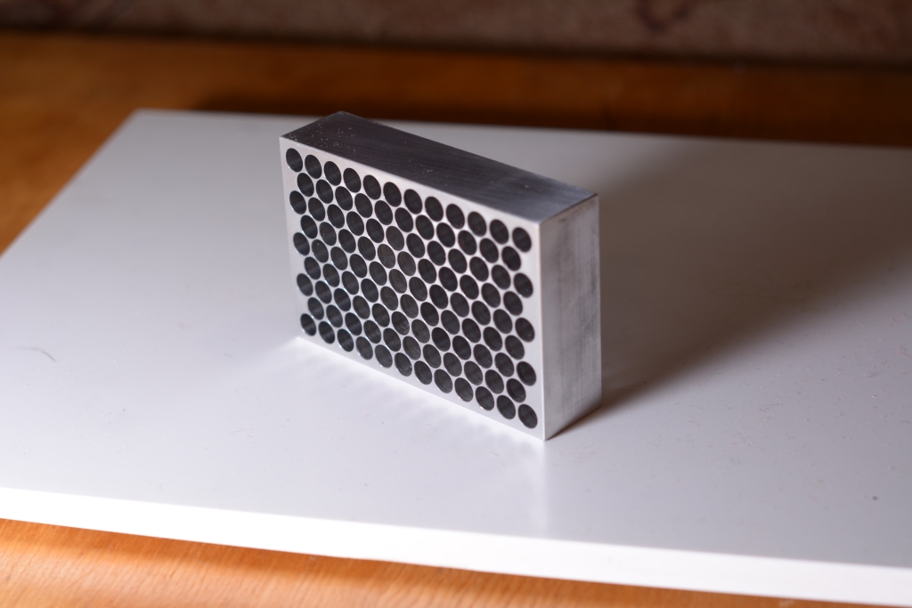

Сегодня изготовил сотовую насадку для фотовспышки. На первое время покрашу в черный, в дальнейшем отдам на анодирование.
Толщина стенок между отверстиями 0,2мм, размеры 81х54х20 отверстия 6мм

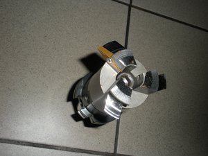

Самодельная фреза, для фрезеровки практически любых конических и цилиндрических шестерен с прямым зубом.
Пластины токарные с углом 35 градусов.
Для этого написал программу на макроязыке, теперь задавая параметры можно резать шестерни.

Диаметр 25мм
Дюраль
DSCN9095.JPG (25311 просмотров) <a class='original' href='./download/file.php?id=28283&mode=view' target=_blank>Загрузить оригинал (645.28 КБ)</a>
DSCN9096.JPG (25311 просмотров) <a class='original' href='./download/file.php?id=28284&mode=view' target=_blank>Загрузить оригинал (626.5 КБ)</a>
Сталь
DSCN9098.JPG (25311 просмотров) <a class='original' href='./download/file.php?id=28285&mode=view' target=_blank>Загрузить оригинал (600.08 КБ)</a>
Диаметр 100мм
Сталь (черновая под шлифовку)
IMG_20130314_145532.jpg (25311 просмотров) <a class='original' href='./download/file.php?id=28286&mode=view' target=_blank>Загрузить оригинал (434.82 КБ)</a>

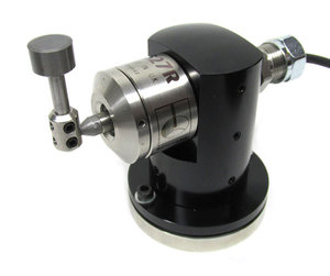

Висела на станке вот такая штуковина renishaw ts27r
n88v (2).jpg (25307 просмотров) <a class='original' href='./download/file.php?id=28293&mode=view' target=_blank>Загрузить оригинал (27.24 КБ)</a>
Постоянно за нее цеплялся, надоело снял. Долго лежало пока не придумал это.
Оправку выточил, закалил, пошлифовал и расточил под головку на ОЦ
Щуп очень длинный но уже какой нашел. Все это планировал сделать на радио, но руки пока не доходят. Временно крутил разъем и при необходимости вставляю провод, как работает и конечный результат покажу на следующей неделе.

Интересная фреза :good:
Один зуб делается за 3 прохода?
Дмитро
Сообщения: 857
Репутация: 1139
Откуда: Киев
Re: Мои поделки
Сообщение Дмитро »
nik1 писал(а):Интересная фреза
Маленькая та что первая, впадина за 12 проходов, все зависит от предназначения, если нужна более точная то больше проходов. А эта работает в маслонасосе.

Re: Мои поделки
Shishio Makoto писал(а):Висела на станке вот такая штуковина renishaw ts27r
чем теперь инструмент измеряется?
Дмитро
Сообщения: 857
Репутация: 1139
Откуда: Киев
Re: Мои поделки
Сообщение Дмитро »
aftaev писал(а):чем теперь инструмент измеряется?
А ничем :hehehe:
Мне главное знать высоту, это с помощью плитки. Не удобно каждый раз привязываться к нулю станка, кроме работы в 5 осях.
При серийном производстве эта штуковина нужна, а мне не нужна ;)

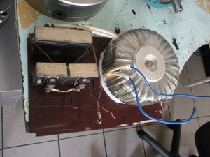

И еще одна (возможно в будущем)самоделка, блок питания для анодирования. В прошлом хотели поставит также на самодельном токарном станка для питания шпинделя. Но не успели станок отработал больше десяти лет по 8 часов в смену и недавно решили его заменить. Блок питания пылится.
Трансформатор изготавливали на заказ, мощность 3кВт напряжение на выходе 60В, четыре диода на 200А каждый.
Осталось изготовить регулятор тока.

А Renishaw продается ? он под исо40?
Даешь коллективный разум !
Дмитро
Сообщения: 857
Репутация: 1139
Откуда: Киев
Re: Мои поделки
Сообщение Дмитро »
konyshevk писал(а):А Renishaw продается ? он под исо40?
Вообще продается, в интернете есть. А этот сами изготовили под 40 конус

Re: Мои поделки
Еще насчет фрезки, какой минимальный модуль можно сделать?
Пластик не пробовал пилькать такой? Хотя для пластика можно поставить острую пластинку
Классная штука, надо как то осиливать прогу :)
Дмитро
Сообщения: 857
Репутация: 1139
Откуда: Киев
Re: Мои поделки
Сообщение Дмитро »
nik1 писал(а):Еще насчет фрезки, какой минимальный модуль можно сделать?
Минимальный модуль 0.8 с радиусом пластины 0.4
