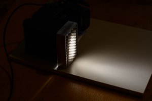

Сегодня изготовил сотовую насадку для фотовспышки. На первое время покрашу в черный, в дальнейшем отдам на анодирование.
Толщина стенок между отверстиями 0,2мм, размеры 81х54х20 отверстия 6мм

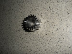

Самодельная фреза, для фрезеровки практически любых конических и цилиндрических шестерен с прямым зубом.
Пластины токарные с углом 35 градусов.
Для этого написал программу на макроязыке, теперь задавая параметры можно резать шестерни.

Диаметр 25мм
Дюраль

Интересная фреза :good:
Один зуб делается за 3 прохода?

nik1 писал(а):Интересная фреза
Маленькая та что первая, впадина за 12 проходов, все зависит от предназначения, если нужна более точная то больше проходов. А эта работает в маслонасосе.

Програмулька шибко сложная?

nik1 писал(а):Програмулька шибко сложная?
Сложная, вылизывал месяца два, и еще остались недоработки, каждый раз поправляю.

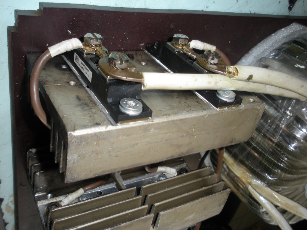

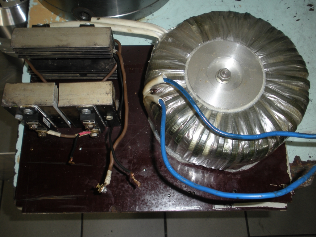

И еще одна (возможно в будущем)самоделка, блок питания для анодирования. В прошлом хотели поставит также на самодельном токарном станка для питания шпинделя. Но не успели станок отработал больше десяти лет по 8 часов в смену и недавно решили его заменить. Блок питания пылится.
Трансформатор изготавливали на заказ, мощность 3кВт напряжение на выходе 60В, четыре диода на 200А каждый.
Осталось изготовить регулятор тока.

Re: Мои поделки
Еще насчет фрезки, какой минимальный модуль можно сделать?
Пластик не пробовал пилькать такой? Хотя для пластика можно поставить острую пластинку
Классная штука, надо как то осиливать прогу :)

nik1 писал(а):Еще насчет фрезки, какой минимальный модуль можно сделать?
Минимальный модуль 0.8 с радиусом пластины 0.4
