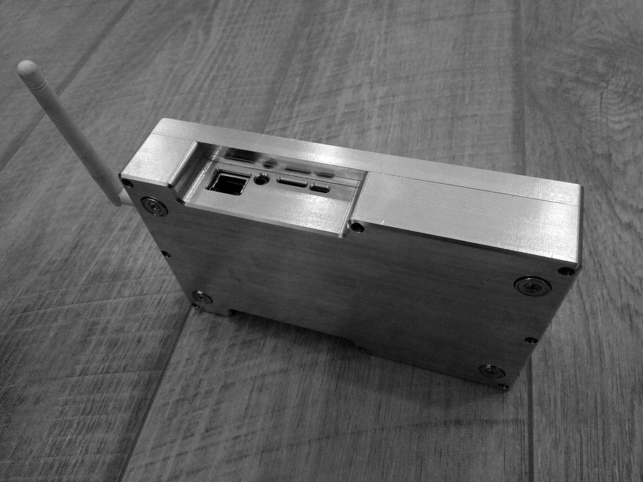

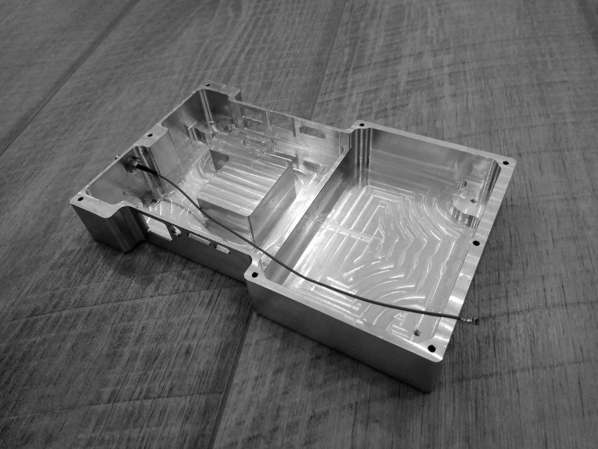

Пол года спустя, железка понадобилась, в срочном порядке изготовилась вторая половина.
Внутри расположатся четыре резервные аккумулятора 18650, и будет использоваться в качестве DNC

Дмитро писал(а): будет использоваться в качестве DNC
Что такое DNC? А то гугл одну косметику выдаёт.
_taras_
Сообщения: 541
Репутация: 69
Re: Мои поделки
Сообщение _taras_ »
Dimka писал(а):Что такое DNC?
DNS-клиент - сервер имен для преобразования IP адресов в простые доменные имена
Duhas
Сообщения: 1842
Репутация: 285
Откуда: Красноярск
Re: Мои поделки
Сообщение Duhas »
в ЧПУшном мире это загрузка кода с внешнего устройства на сколь я помню )
Дмитро
Сообщения: 857
Репутация: 1139
Откуда: Киев
Re: Мои поделки
Сообщение Дмитро »
DNC (Direct Numerical Control)—системы прямого числового управления группами станков от одной ЭВМ
На станке мало памяти для программ, DNC по запросу ЧПУ отправляет по rs232 часть программы, и это происходит непрерывно до конца кода. Так можно выполнять программы размером в сотни мегабайт.

Новое место жительства.
IMG_20190522_105051.jpg (9373 просмотра) <a class='original' href='./download/file.php?id=163284&mode=view' target=_blank>Загрузить оригинал (1.22 МБ)</a>
