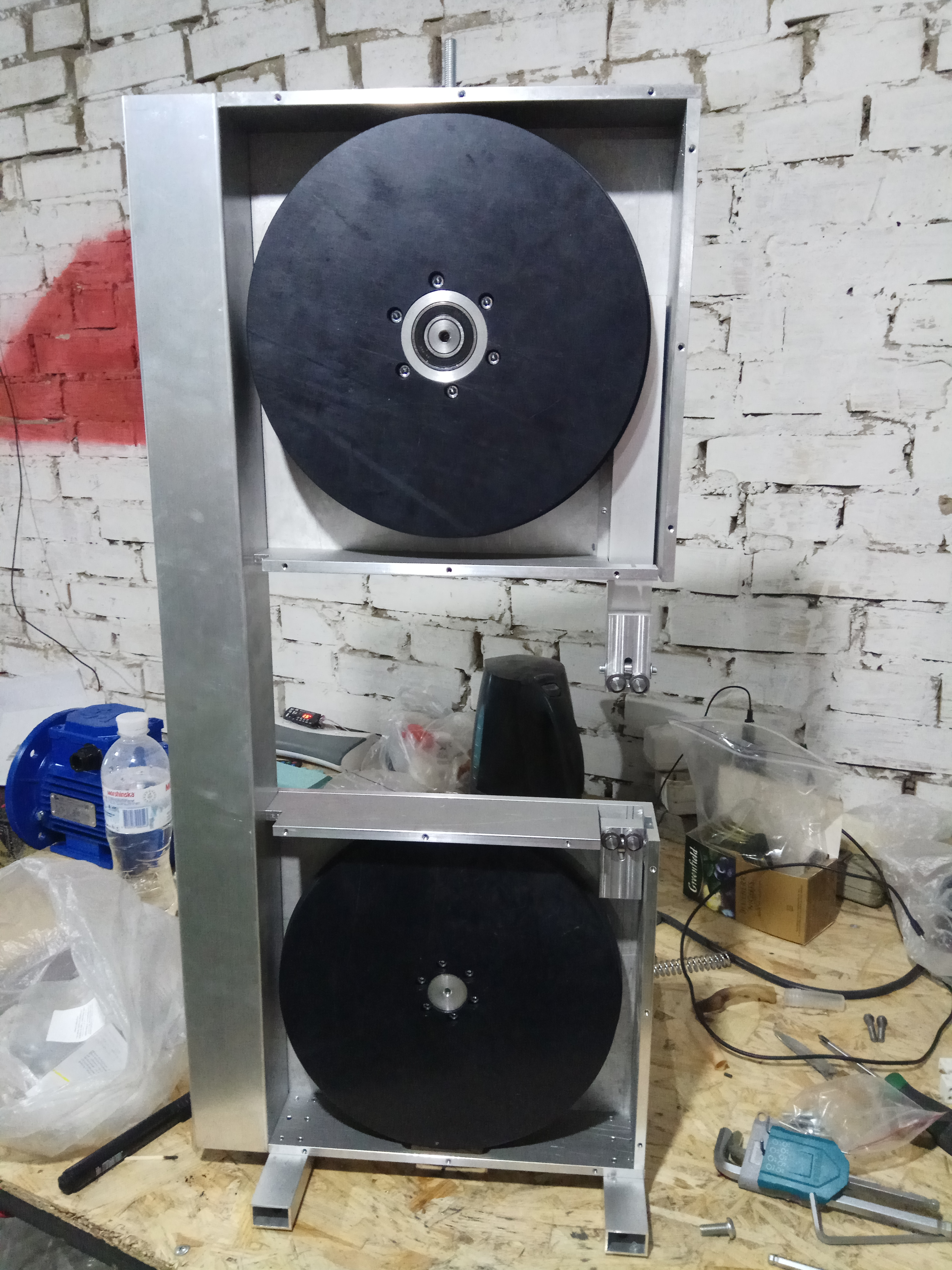

Запилил ленточную пилу по дереву.
Осталось в ближайшем будущем забрать детали с токарки.

Дмитро - приветствую)). Размер то напишите пожалуйста...я чуть с дубу не рухнул с первого взгляда :hehehe: подумал шо во весь рост :D и из плит цельных ну ваще крута :good: :hehehe:

Chili писал(а):Размер то напишите пожалуйста...
Габариты 740х385х68 мм, под полотно 1712 мм, максимальная высота реза 160 мм.

Осталось допилить стол (временно будет с дсп) и отвод пыли.
Добавил механизм снятия нагрузки с полотна, когда пила не используется.

Дмитро писал(а):Добавил механизм снятия нагрузки с полотна, когда пила не используется.
А зачем такое?
А зачем такое?
Полотно дольше прослужит.
