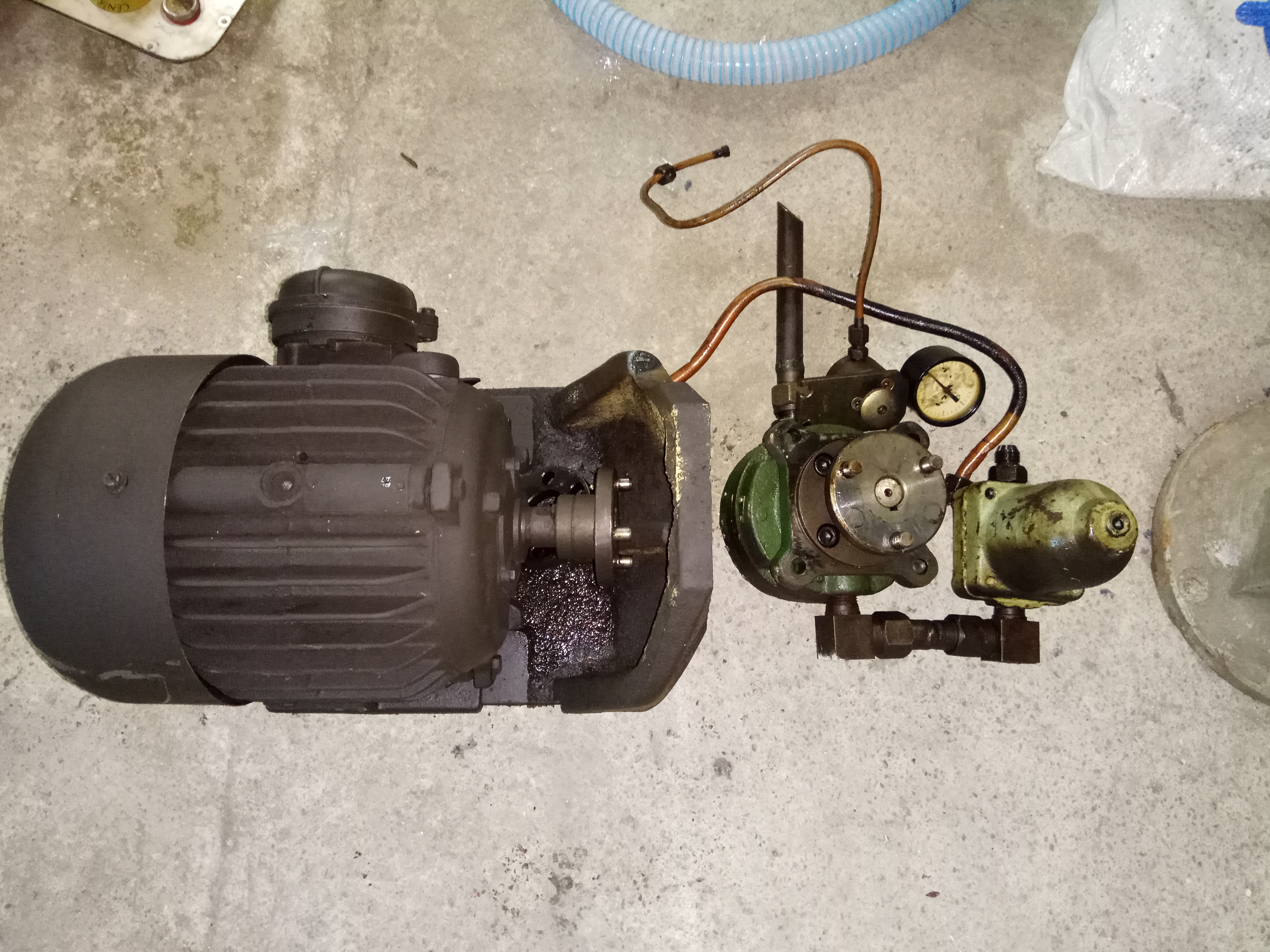

Обзавелся железками (еще часть в пути), для очередной поделки.
IMG_20190414_071116.jpg (9954 просмотра) <a class='original' href='./download/file.php?id=161105&mode=view' target=_blank>Загрузить оригинал (4.47 МБ)</a>
