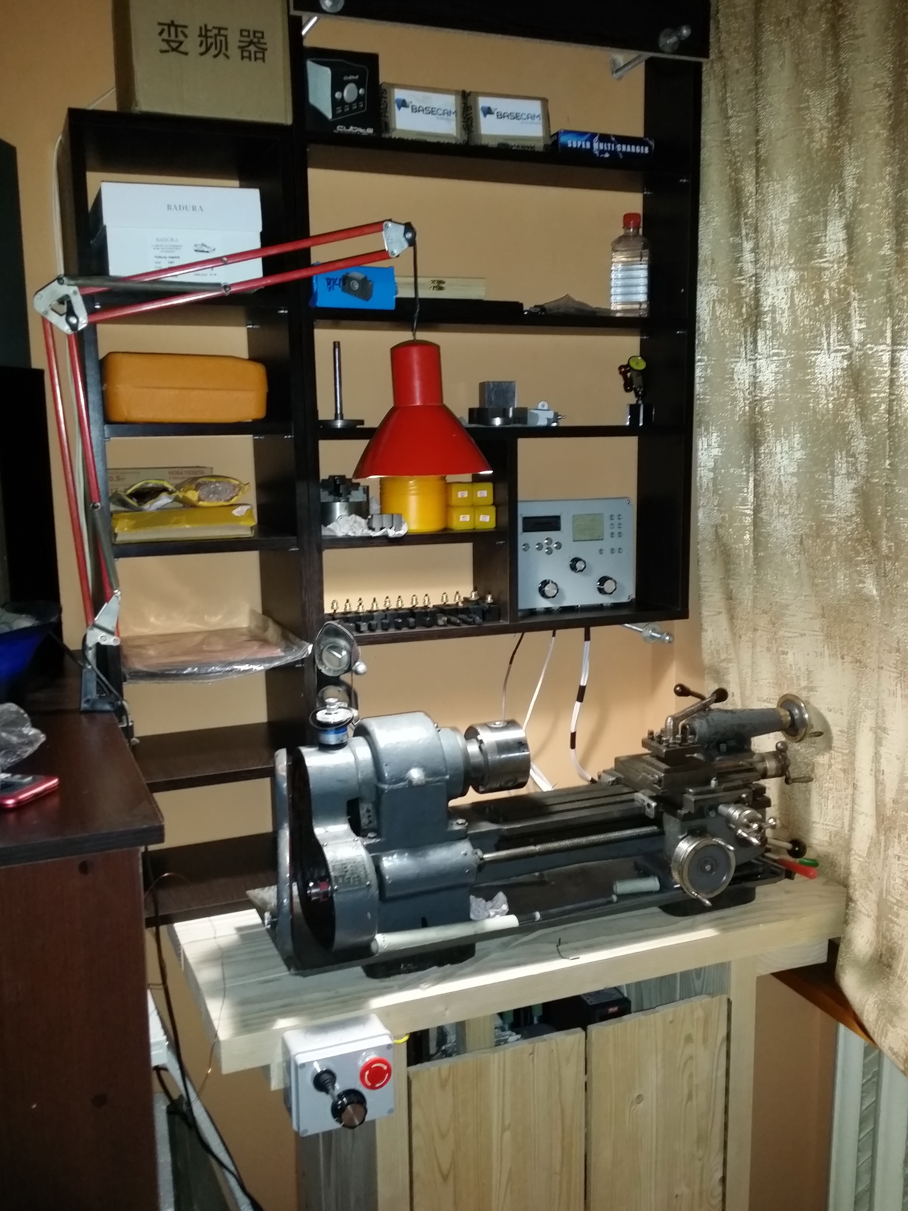

xenon-alien писал(а):Временно примерял полки.
За токарником конечно на полку лазить не удобно получается, недавно купил токарник, закрепил его у переднего края верстака, а за ним осталось куча места, и вот тоже думаю может сделать полки, но за токарник туда лазить ну очень неудобно будет....
Re: ТВ-16 + эл. гитара (может потом и полноценный ЧПУ)
selenur писал(а):За токарником конечно на полку лазить не удобно получается, недавно купил токарник, закрепил его у переднего края верстака, а за ним осталось куча места, и вот тоже думаю может сделать полки, но за токарник туда лазить ну очень неудобно будет....
Мне удобно - всё под руками. Достаю до полки с бутылочкой спокойно. Что не нужно - на верхних полках будет.

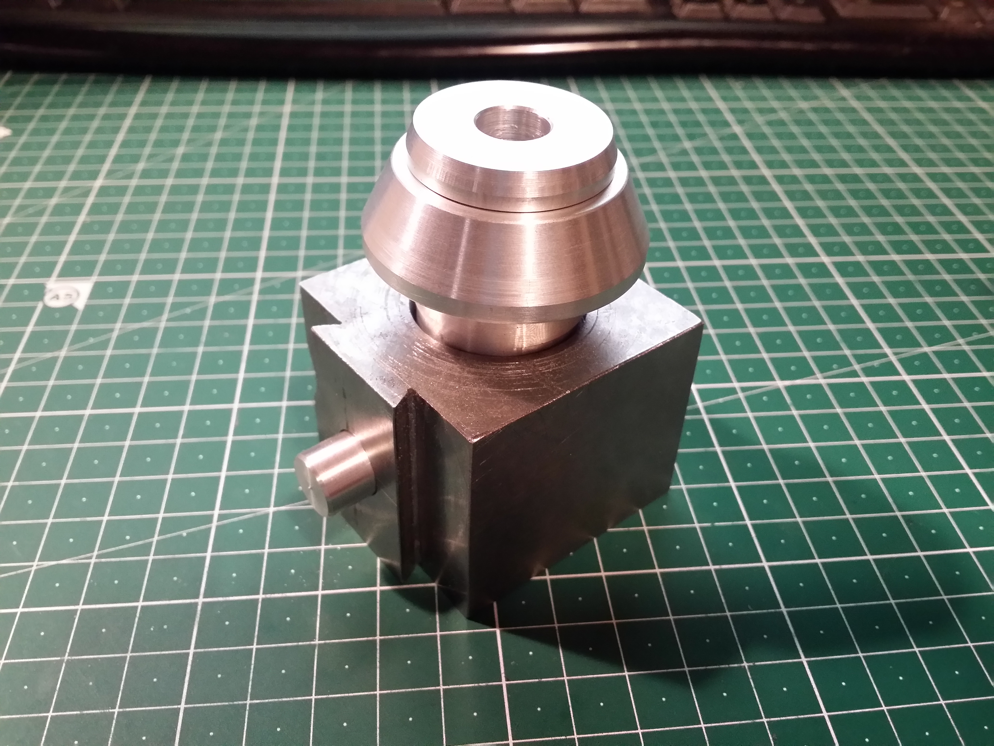

Вот и первое изделие на токарном станке
20190328_164659.jpg (4706 просмотров) <a class='original' href='./download/file.php?id=159913&mode=view' target=_blank>Загрузить оригинал (2.87 МБ)</a>
20190328_164749.jpg (4706 просмотров) <a class='original' href='./download/file.php?id=159914&mode=view' target=_blank>Загрузить оригинал (3.85 МБ)</a>
Вот сюда его примудрил
20190328_180843.jpg (4706 просмотров) <a class='original' href='./download/file.php?id=159915&mode=view' target=_blank>Загрузить оригинал (2.86 МБ)</a>
20190328_181305.jpg (4706 просмотров) <a class='original' href='./download/file.php?id=159916&mode=view' target=_blank>Загрузить оригинал (2.64 МБ)</a>
Потом ещё выточил парочку деталек
20190328_210523.jpg (4706 просмотров) <a class='original' href='./download/file.php?id=159917&mode=view' target=_blank>Загрузить оригинал (2.92 МБ)</a>
20190328_212356.jpg (4706 просмотров) <a class='original' href='./download/file.php?id=159918&mode=view' target=_blank>Загрузить оригинал (3.53 МБ)</a>
И вот как это в итоге выглядит (только почему-то виляет при вращении и ходовой винт на 1/4 поворота заедает - наверное согнут)

xenon-alien писал(а):И вот как это в итоге выглядит (только почему-то виляет при вращении и ходовой винт на 1/4 поворота заедает - наверное согнут)
Это относительно просто проверить при наличии индикатора. Промерить в 2 разных точках выхода вала биение. Скорее всего оно будет отличаться.

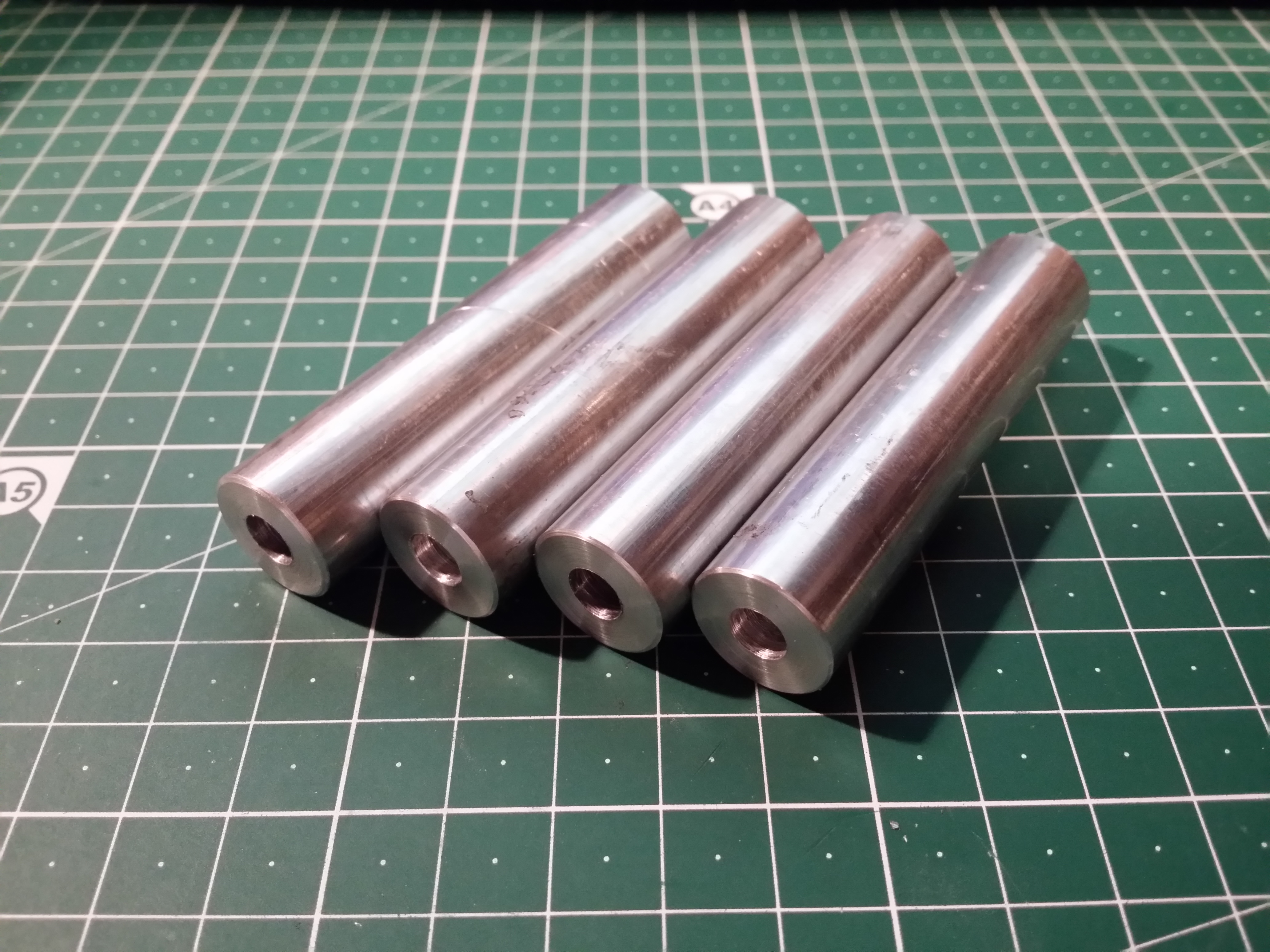

Вот что сегодня натокарил для быстросменной резцедержки.
20190330_193431.jpg (4634 просмотра) <a class='original' href='./download/file.php?id=159998&mode=view' target=_blank>Загрузить оригинал (2.69 МБ)</a>
20190330_193459.jpg (4634 просмотра) <a class='original' href='./download/file.php?id=159999&mode=view' target=_blank>Загрузить оригинал (2.77 МБ)</a>
20190330_205137.jpg (4634 просмотра) <a class='original' href='./download/file.php?id=160000&mode=view' target=_blank>Загрузить оригинал (3.45 МБ)</a>
20190330_205159.jpg (4634 просмотра) <a class='original' href='./download/file.php?id=160001&mode=view' target=_blank>Загрузить оригинал (2.5 МБ)</a>
Но не без сюрпризов... не лезет... :( Эта контора постоянно подводит. (дремелем и наждачным кругом прошелся внутри, но не помогло)

Так есть же 4-х кулачковый теперь - поставить в него и проточить.
nevkon писал(а):Так есть же 4-х кулачковый теперь - поставить в него и проточить.
А отверстий на планшайбе ещё нету...
Сообщения: 2098
Я под такой патрон собираюсь переходную планшайбу делать чтобы родную не уродовать. Только отрезать кусочек не удалось - болгарка померла пока пилил 20мм пластину (дали, сказали отпиливай сколько тебе от нее надо, а пластина 600мм по короткой стороне - замучался пилить, а болгарка так и вовсе отказалась).
Тоже надо 4-х кулачковый повесить чтобы резцедержку доработать.

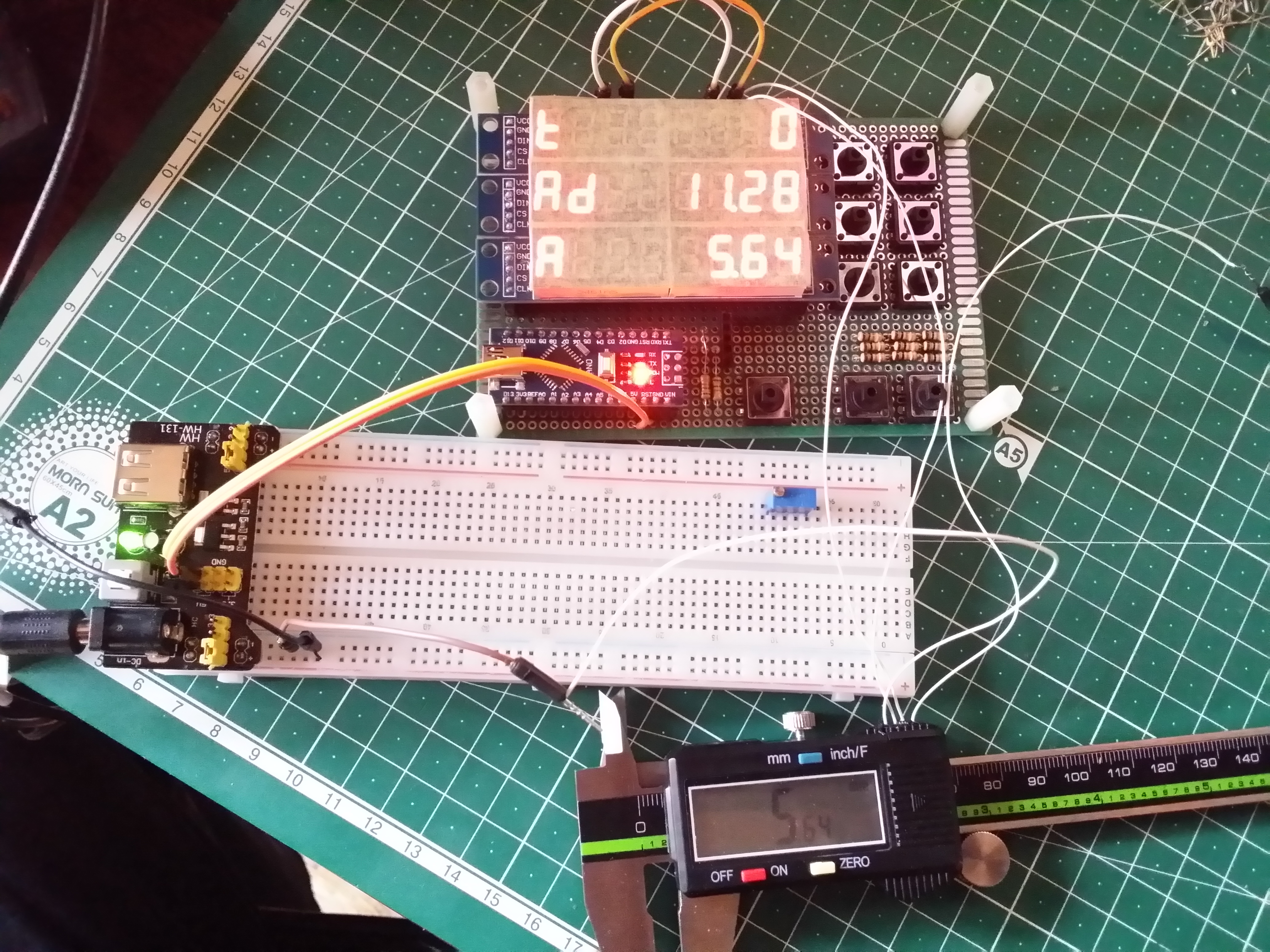

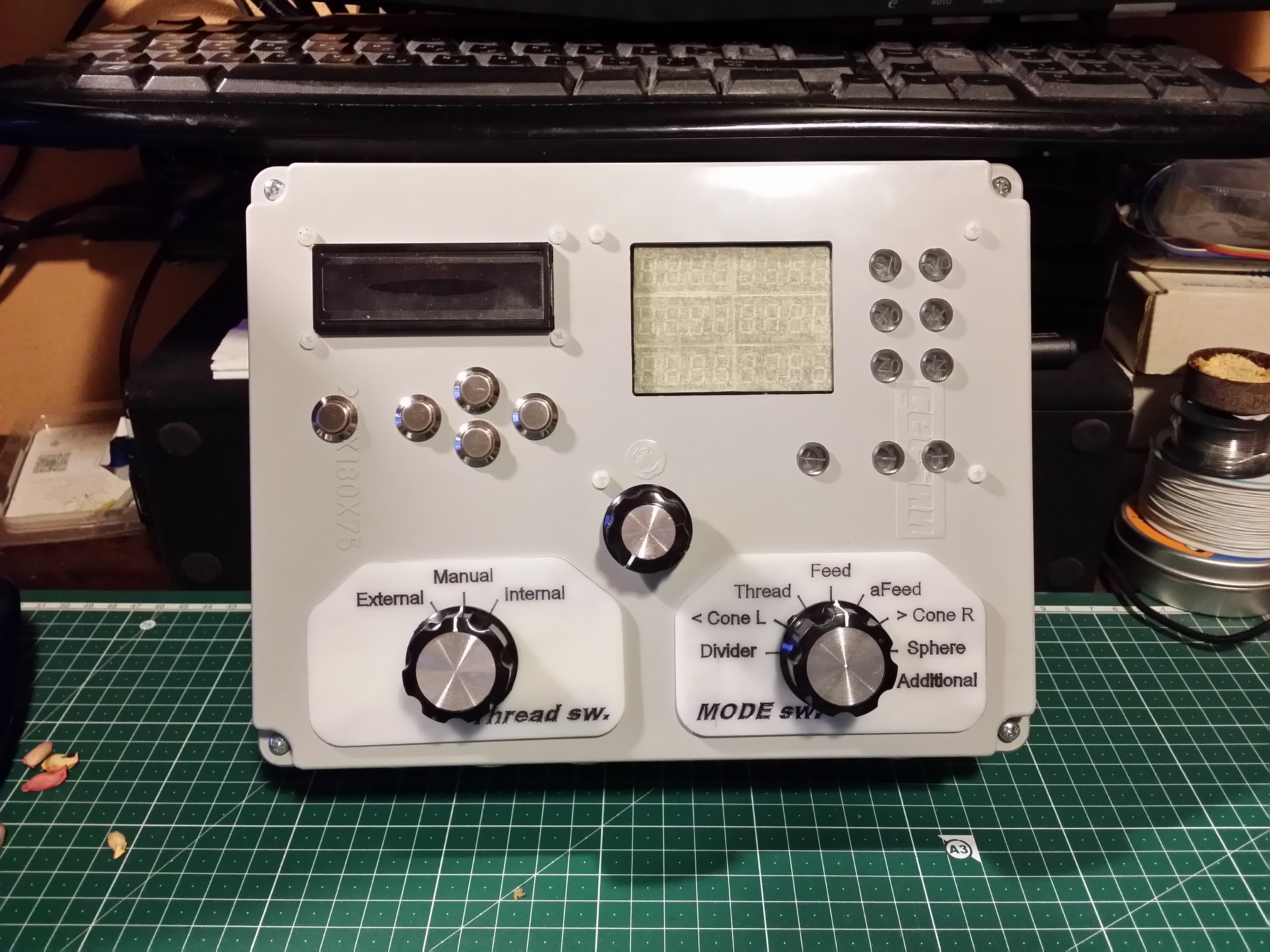

Ребят, выручайте.
Собрал на пробной металлическом штангенциркуле и на макетке - работало.
Спаял - работало. (от батарейки штангеля пробовал оба раза)
20190119_152820.jpg (4414 просмотров) <a class='original' href='./download/file.php?id=160869&mode=view' target=_blank>Загрузить оригинал (3.88 МБ)</a>
Подключил БП 12в (для LED-a) через UBEC 5в 3а (Hobbywing) и другие пластмассовые штангенциркули - показания начали бегать в пределах 0.05-0.1мм. (конденсатора на стороне линейки не паял 10х10в).
bin6.jpg (4405 просмотров) <a class='original' href='./download/file.php?id=160880&mode=view' target=_blank>Загрузить оригинал (73 КБ)</a>
20190412_193829.jpg (4414 просмотров) <a class='original' href='./download/file.php?id=160874&mode=view' target=_blank>Загрузить оригинал (2.51 МБ)</a>
20190410_010812.jpg (4414 просмотров) <a class='original' href='./download/file.php?id=160870&mode=view' target=_blank>Загрузить оригинал (3.11 МБ)</a>
При этом никакая другая электроника не подключена. Провода экранированные, чуть больше 1 м длинной и в разъеме припаян экран на землю.
Напряжение с UBEC 5в 3а понижается через lm317 до 1.48в (и два конденсатора: керам. и электролит - номинал не помню) и так это идет к штангелям.
20190221_171955.jpg (4414 просмотров) <a class='original' href='./download/file.php?id=160875&mode=view' target=_blank>Загрузить оригинал (3.73 МБ)</a>
Без штангеля - показания по "нулям".
Как победить такое явление? (а то что-то с поисковиком у меня дружба не наладилась)
Показания бегают как на штангеле, так и на самой УЦИ.
Если что упустил - спрашивайте.
Буду рад любой подсказке.
Виновник - 12в БП для LED.
Но за то при вращении MPG, или включенной подаче (асинхронная - без шпинделя; работающий шаговик-драйвер делает помехи) - всё хаотично "убегает". (частотник отключен)
При включенном частотнике и вращающимся шпинделе показания УЦИ меняются 0.01-0.02 мм.
При этом MPG не трогаю (отключен), шаговик-драйвер не в работе.
(фильтры прикупил)
20190410_010721.jpg (4395 просмотров) <a class='original' href='./download/file.php?id=160882&mode=view' target=_blank>Загрузить оригинал (3.41 МБ)</a>
Боле детально описал в официальной теме
