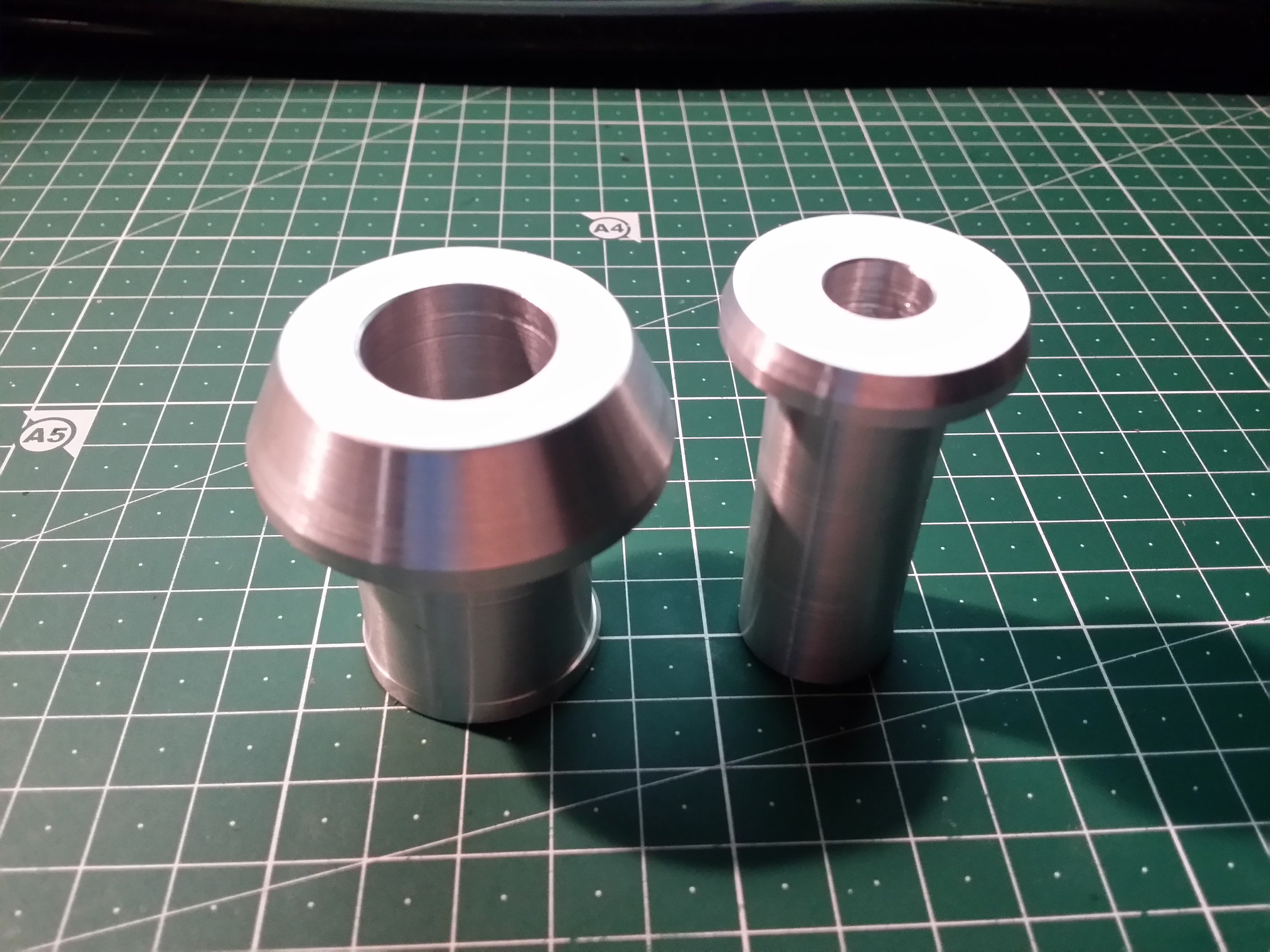

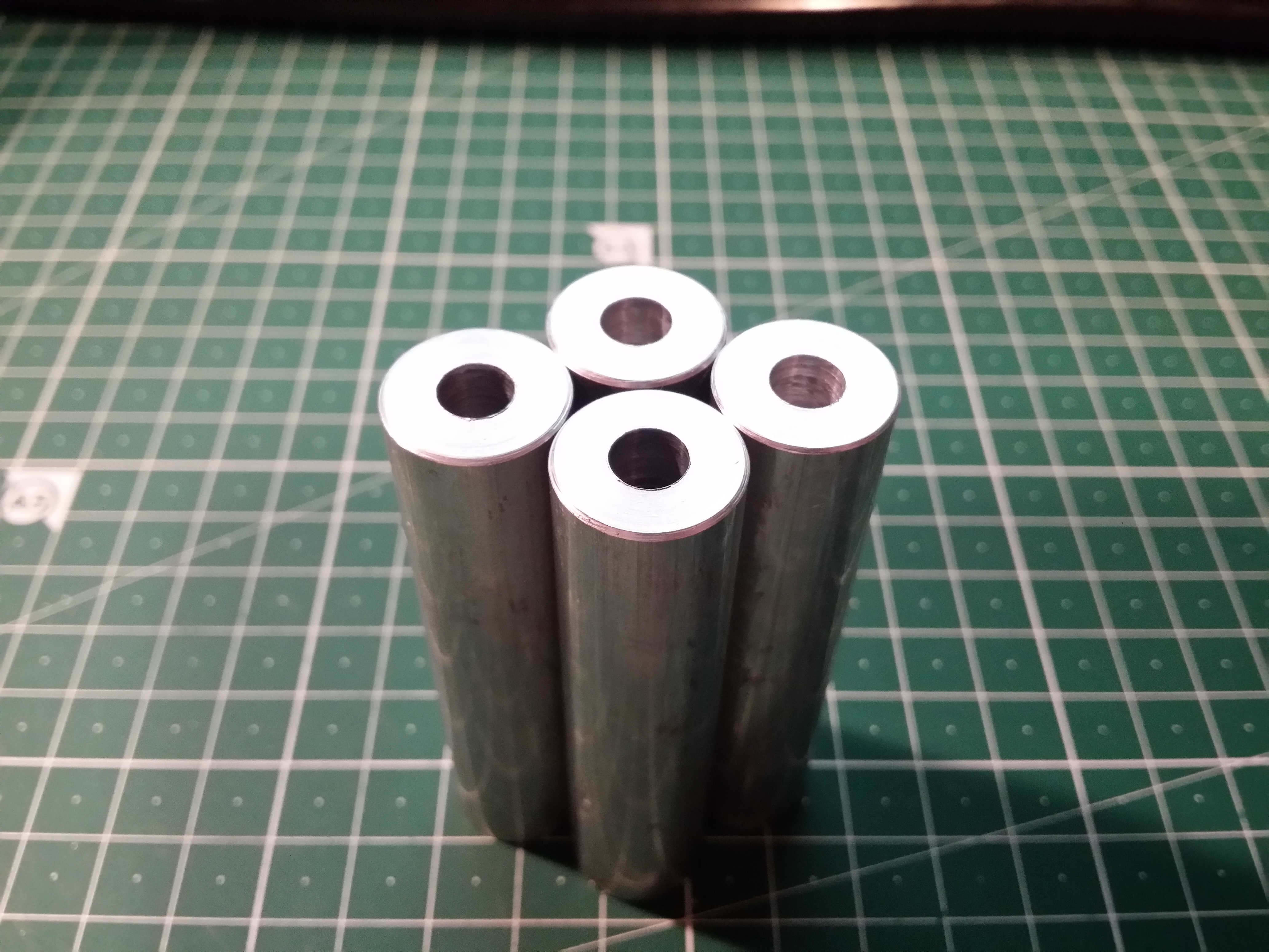

Вот что сегодня натокарил для быстросменной резцедержки.
20190330_193431.jpg (4636 просмотров) <a class='original' href='./download/file.php?id=159998&mode=view' target=_blank>Загрузить оригинал (2.69 МБ)</a>
20190330_193459.jpg (4636 просмотров) <a class='original' href='./download/file.php?id=159999&mode=view' target=_blank>Загрузить оригинал (2.77 МБ)</a>
20190330_205137.jpg (4636 просмотров) <a class='original' href='./download/file.php?id=160000&mode=view' target=_blank>Загрузить оригинал (3.45 МБ)</a>
20190330_205159.jpg (4636 просмотров) <a class='original' href='./download/file.php?id=160001&mode=view' target=_blank>Загрузить оригинал (2.5 МБ)</a>
Но не без сюрпризов... не лезет... :( Эта контора постоянно подводит. (дремелем и наждачным кругом прошелся внутри, но не помогло)
20190330_214248.jpg (4636 просмотров) <a class='original' href='./download/file.php?id=160002&mode=view' target=_blank>Загрузить оригинал (3.7 МБ)</a>
Сообщения: 2098
Re: ТВ-16 + эл. гитара (может потом и полноценный ЧПУ)
Так есть же 4-х кулачковый теперь - поставить в него и проточить.

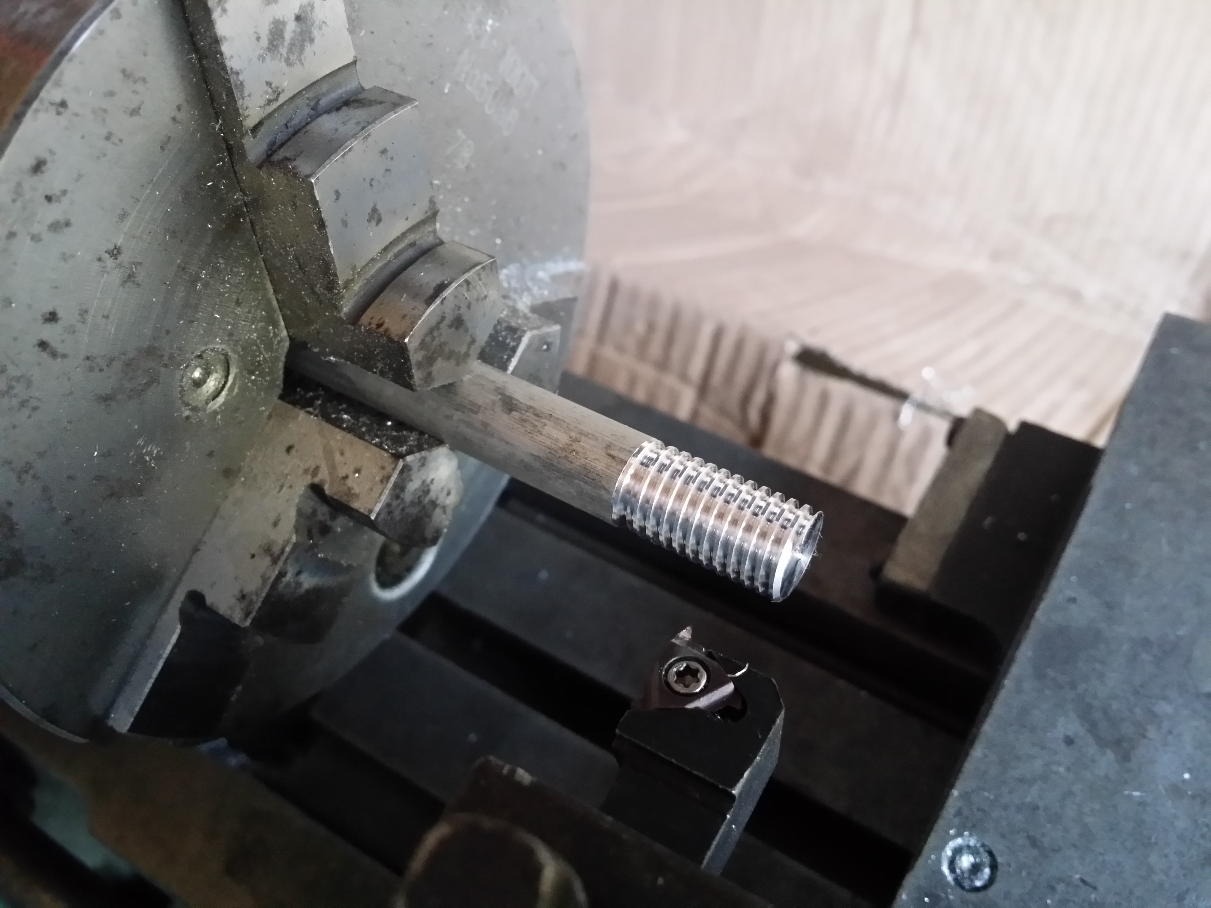

Как-то так получилась моя первая в жизни резьба на токарном. Шаг получился, как должен быть, но китайский резец, или дюймовый, или я не верно выставил, или пластина не предназначена на такой шаг. (буду в дальнейшем изучать обработку резьб и пластины, так как на некоторых шаг ограничен) Но плашка на М10 не накрутилась (болт не нашелся).
Завтра попробую нарезать резьбу мельчим шагом.

Резьба не *полная*.Недорезана глубина.
Vit888 писал(а):Резьба не *полная*.Недорезана глубина.
Капитан очевидность! :hehehe: (вижу, что похоже на трапецию)
Я мельком читал, про пластины, что не всеми можно резать тот, или иной шаг.
Резал шаг 1.5, а резец этот до 1.0 может это делать. (я не уверен)
Я комплект китайских державок заказал из 7-ми шт.
Тип пластин 11ER AG60. По идее можно 1.5 резать... Я просто побоялся ближе подъехать резцом.
Значит попробую ещё раз.
Хотя... Я заглубился на 0.9 мм. или же по лимбу 18 делений (всего 30 делений, шаг поперечки 1.5)

А плашка совсем не накрутилась или все-таки можно накрутить, но с трудом? Лучше бы для проверки иметь все-таки гайку нужного размера. Плашка делает совсем свободную посадку, а когда надо точно сделать, то резцом самое то - плашка будет налезать, но с трудом, снимая немного стружки, а вот гайка накрутится с некоторым натягом (или же почти без него, в любом случае от руки должна закрутиться). Срезанные вершины не самая большая проблема - когда начинаешь дорезать такую и большую резьбу на маленьких станках нужно довольно большую жесткость. Я сам пока начинающий - у меня получаются резьбы до 1мм без особых проблем (и это с учетом смещения малой продольной как рекомендуют - чтобы резало только с одной стороны стружку).
nevkon писал(а):А плашка совсем не накрутилась или все-таки можно накрутить, но с трудом? Лучше бы для проверки иметь все-таки гайку нужного размера. Плашка делает совсем свободную посадку, а когда надо точно сделать, то резцом самое то - плашка будет налезать, но с трудом, снимая немного стружки, а вот гайка накрутится с некоторым натягом (или же почти без него, в любом случае от руки должна закрутиться). Срезанные вершины не самая большая проблема - когда начинаешь дорезать такую и большую резьбу на маленьких станках нужно довольно большую жесткость. Я сам пока начинающий - у меня получаются резьбы до 1мм без особых проблем (и это с учетом смещения малой продольной как рекомендуют - чтобы резало только с одной стороны стружку).
xenon-alien писал(а):Хотя... Я заглубился на 0.9 мм. или же по лимбу 18 делений (всего 30 делений, шаг поперечки 1.5)
Прикол в том, что я прочел где-то, что заглубление должно быть равно шага резьбы * 1.2 = 1.5*1.2= 1.8мм.
Я думал, что это на диаметр.
А скорей всего это на сторону должно быть. Т.е. по лимбу мне нужно углубиться на 36 делений.
Верно ли я понял?
На угад ещё заглубился, что бы проверить и даже плашка накрутилась и болталась... (лимб на поперечке уже сбился, по этому так получилось)
xenon-alien писал(а):Прикол в том, что я прочел где-то, что заглубление должно быть равно шага резьбы * 1.2 = 1.5*1.2= 1.8мм.
так и есть. если резьба с шагом 1мм то отверстие под нее делаем на 1мм меньше... если шаг 1.5 то отверстие на 1.5мм меньше..
Какое отверстие? (для отверстий под внутреннюю резьбу есть таблица)
Я об заглублении - Нарезание наружной резьбы, резцом, на токарном станке.
а какая разница ?? ты считаешь что в отверстии диаметр "вершин" будет отличаться от диаметра "впадин" у наружной резьбы ? :)
