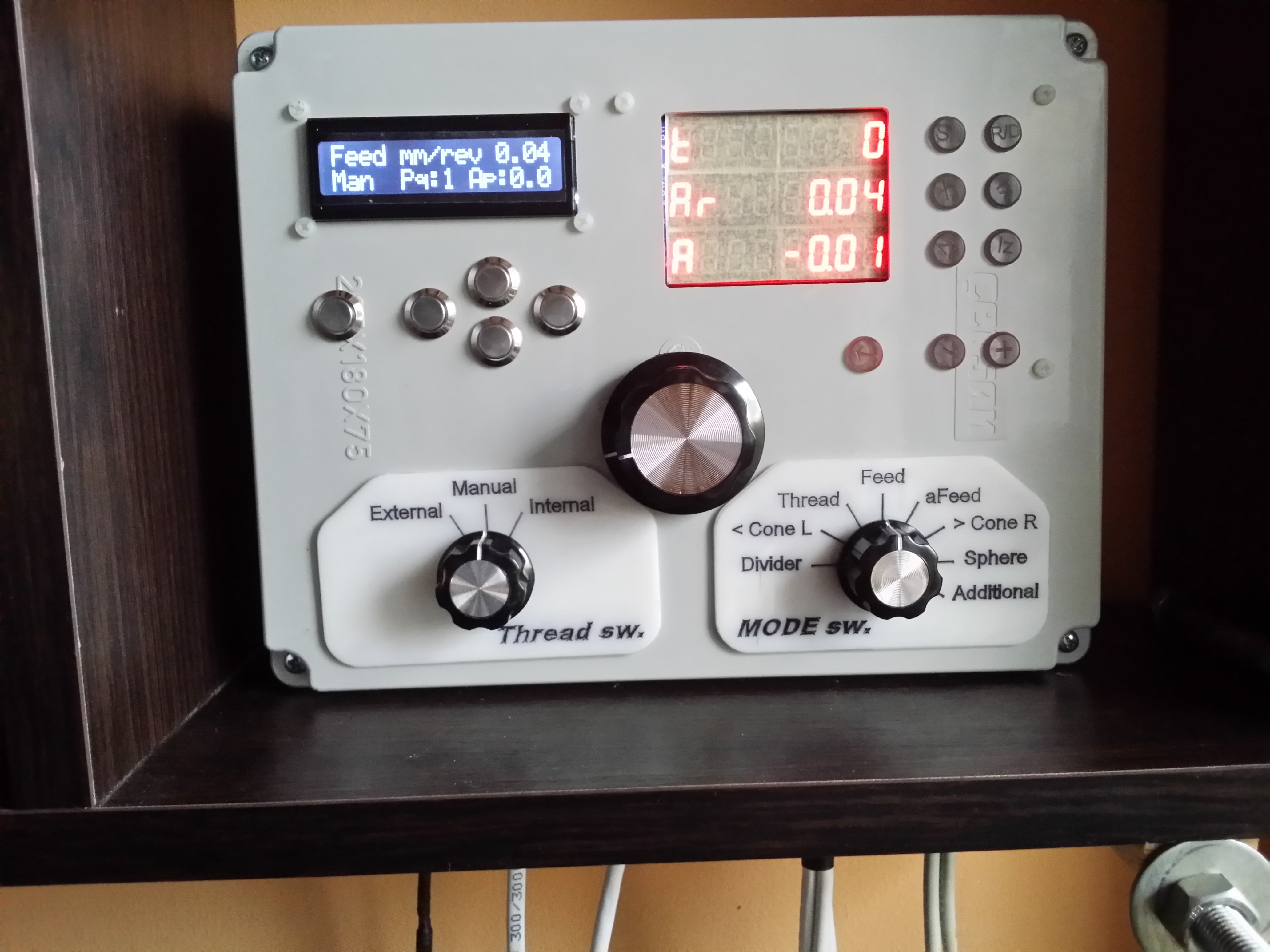

Осталось дождаться БП на 5в (или UBEC 5v 3A для РУ) и электроника готова.
20190325_184911.jpg (4834 просмотра) <a class='original' href='./download/file.php?id=159619&mode=view' target=_blank>Загрузить оригинал (3.59 МБ)</a>
На выходных установил пульт для эл. гитары на правый край стола, установил БП, подключил к драйверам и просто погонял ШД с джойстиком и MPG.
20190323_195330.jpg (4811 просмотров) <a class='original' href='./download/file.php?id=159631&mode=view' target=_blank>Загрузить оригинал (2.8 МБ)</a>
Предстоит установить для начала хоть какую-то защиту от стружки, потом ШД хотя бы на продольную установить и можно настраивать прошивку под мой станок. (а потом уже буду думать, как удлинить винт поперечки)
