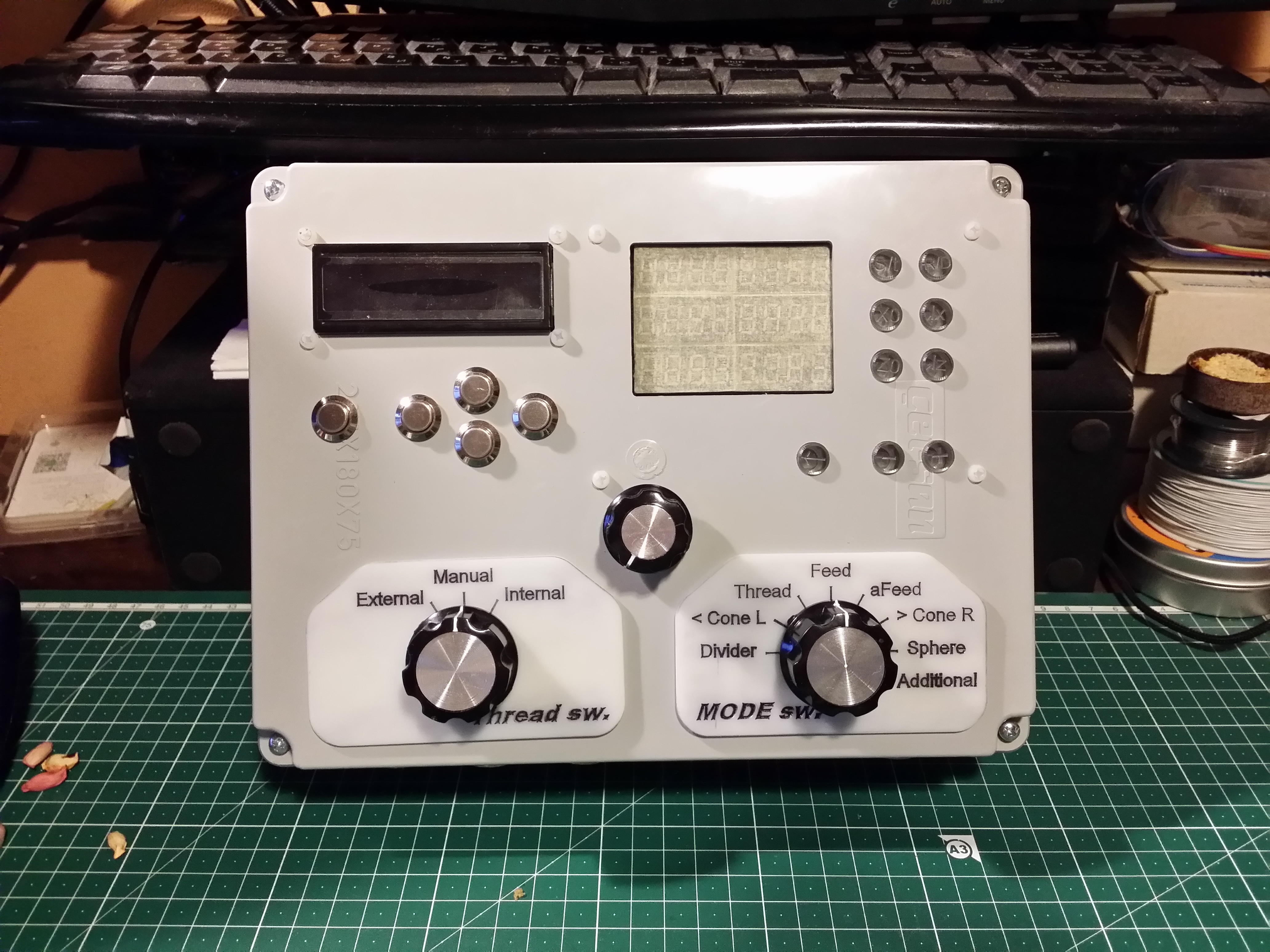

Под разъемы эл. гитары просверлил отверстия в полке.
20190322_223126.jpg (4911 просмотров) <a class='original' href='./download/file.php?id=159519&mode=view' target=_blank>Загрузить оригинал (2.48 МБ)</a>
Re: ТВ-16 + эл. гитара (может потом и полноценный ЧПУ)
Осталось дождаться БП на 5в (или UBEC 5v 3A для РУ) и электроника готова.
20190325_184911.jpg (4831 просмотр) <a class='original' href='./download/file.php?id=159619&mode=view' target=_blank>Загрузить оригинал (3.59 МБ)</a>
На выходных установил пульт для эл. гитары на правый край стола, установил БП, подключил к драйверам и просто погонял ШД с джойстиком и MPG.
20190323_195330.jpg (4808 просмотров) <a class='original' href='./download/file.php?id=159631&mode=view' target=_blank>Загрузить оригинал (2.8 МБ)</a>
Предстоит установить для начала хоть какую-то защиту от стружки, потом ШД хотя бы на продольную установить и можно настраивать прошивку под мой станок. (а потом уже буду думать, как удлинить винт поперечки)

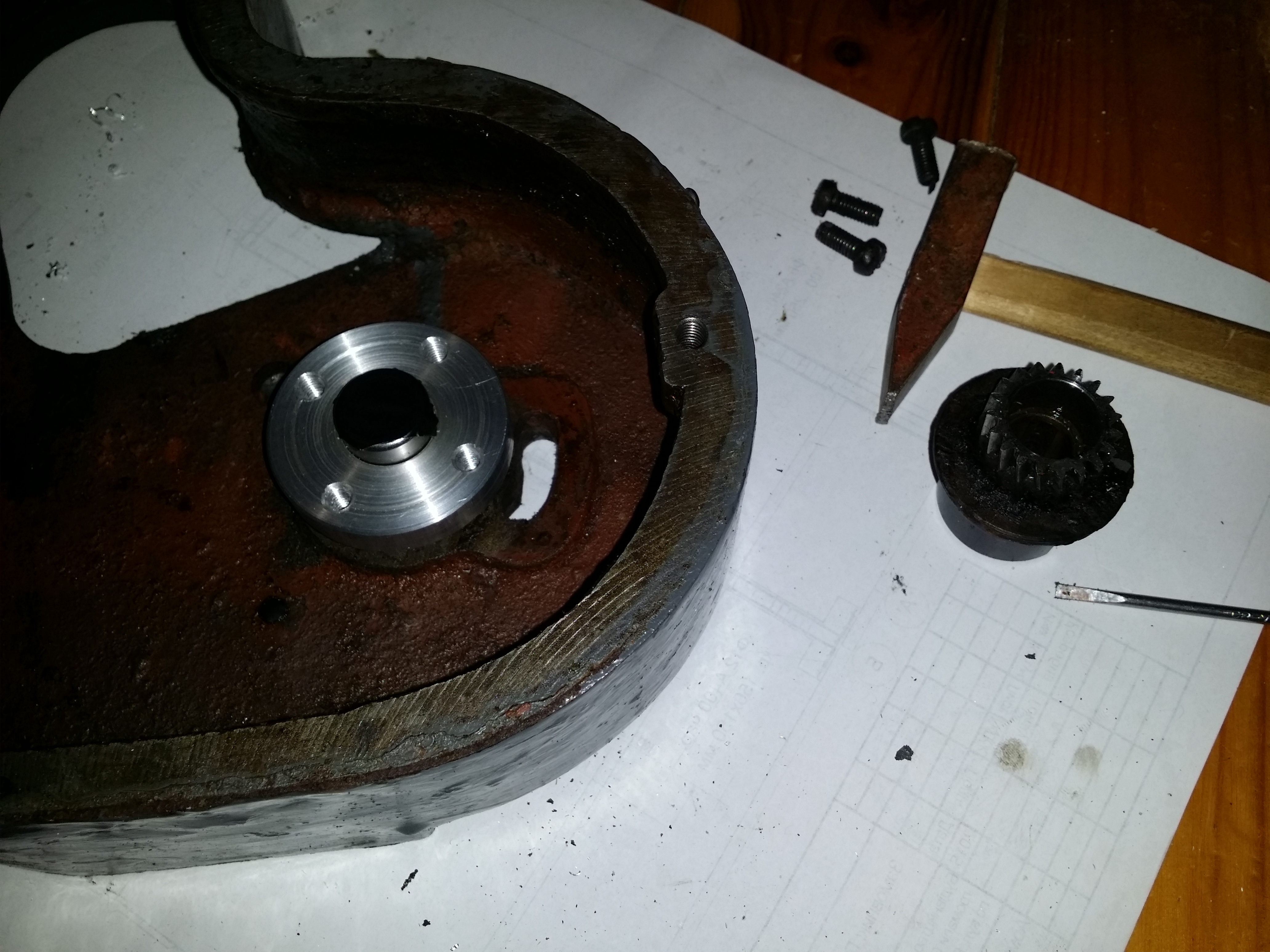

И вот как это в итоге выглядит (только почему-то виляет при вращении и ходовой винт на 1/4 поворота заедает - наверное согнут)
20190329_152643.jpg (4707 просмотров) <a class='original' href='./download/file.php?id=159919&mode=view' target=_blank>Загрузить оригинал (3.21 МБ)</a>
xenon-alien писал(а):И вот как это в итоге выглядит (только почему-то виляет при вращении и ходовой винт на 1/4 поворота заедает - наверное согнут)
Это относительно просто проверить при наличии индикатора. Промерить в 2 разных точках выхода вала биение. Скорее всего оно будет отличаться.

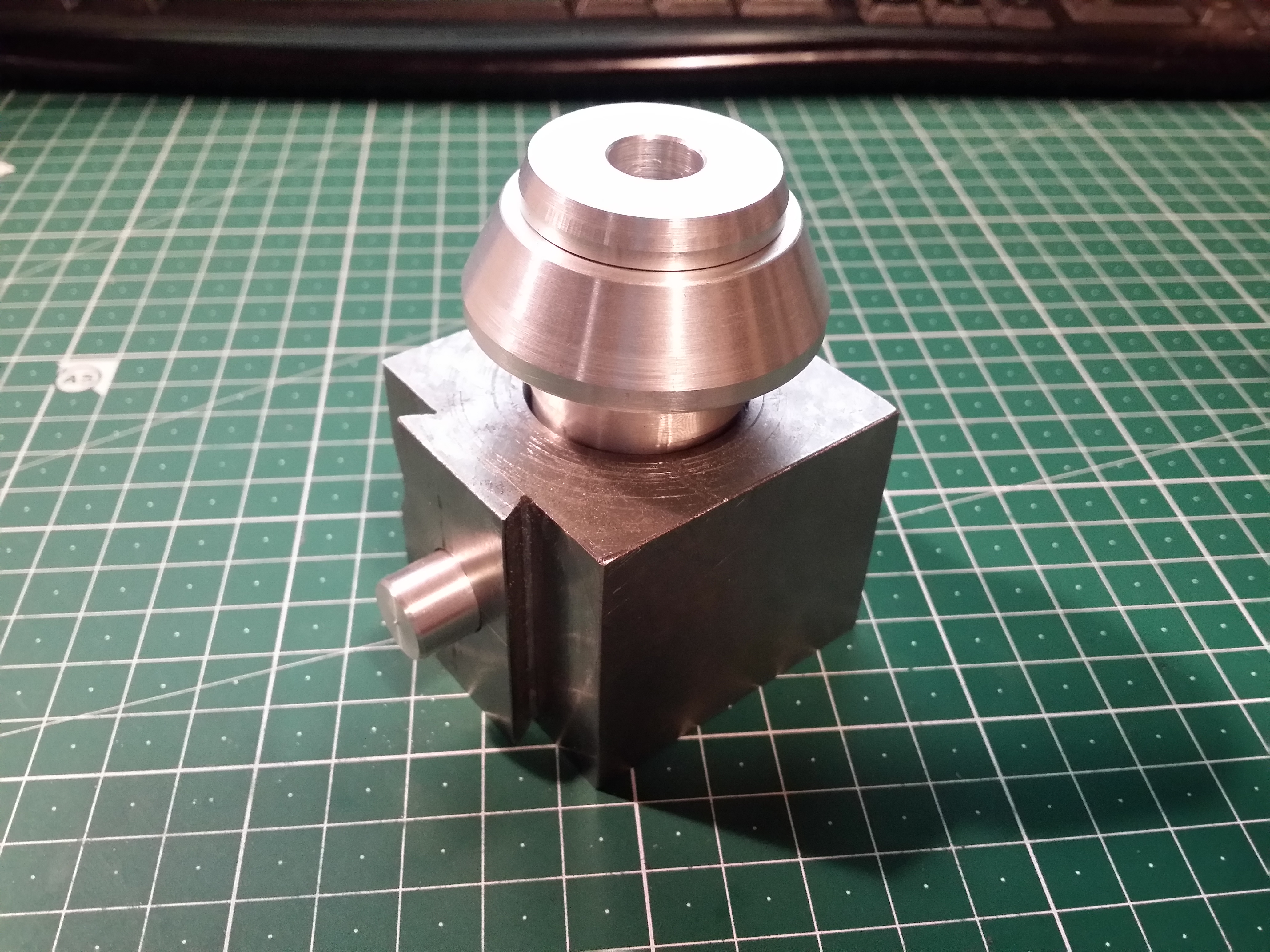

Вот что сегодня натокарил для быстросменной резцедержки.
20190330_193431.jpg (4635 просмотров) <a class='original' href='./download/file.php?id=159998&mode=view' target=_blank>Загрузить оригинал (2.69 МБ)</a>
20190330_193459.jpg (4635 просмотров) <a class='original' href='./download/file.php?id=159999&mode=view' target=_blank>Загрузить оригинал (2.77 МБ)</a>
20190330_205137.jpg (4635 просмотров) <a class='original' href='./download/file.php?id=160000&mode=view' target=_blank>Загрузить оригинал (3.45 МБ)</a>
20190330_205159.jpg (4635 просмотров) <a class='original' href='./download/file.php?id=160001&mode=view' target=_blank>Загрузить оригинал (2.5 МБ)</a>
Но не без сюрпризов... не лезет... :( Эта контора постоянно подводит. (дремелем и наждачным кругом прошелся внутри, но не помогло)
20190330_214248.jpg (4635 просмотров) <a class='original' href='./download/file.php?id=160002&mode=view' target=_blank>Загрузить оригинал (3.7 МБ)</a>
Так есть же 4-х кулачковый теперь - поставить в него и проточить.
nevkon писал(а):Так есть же 4-х кулачковый теперь - поставить в него и проточить.
А отверстий на планшайбе ещё нету...
Сообщения: 2098
Я под такой патрон собираюсь переходную планшайбу делать чтобы родную не уродовать. Только отрезать кусочек не удалось - болгарка померла пока пилил 20мм пластину (дали, сказали отпиливай сколько тебе от нее надо, а пластина 600мм по короткой стороне - замучался пилить, а болгарка так и вовсе отказалась).
Тоже надо 4-х кулачковый повесить чтобы резцедержку доработать.
