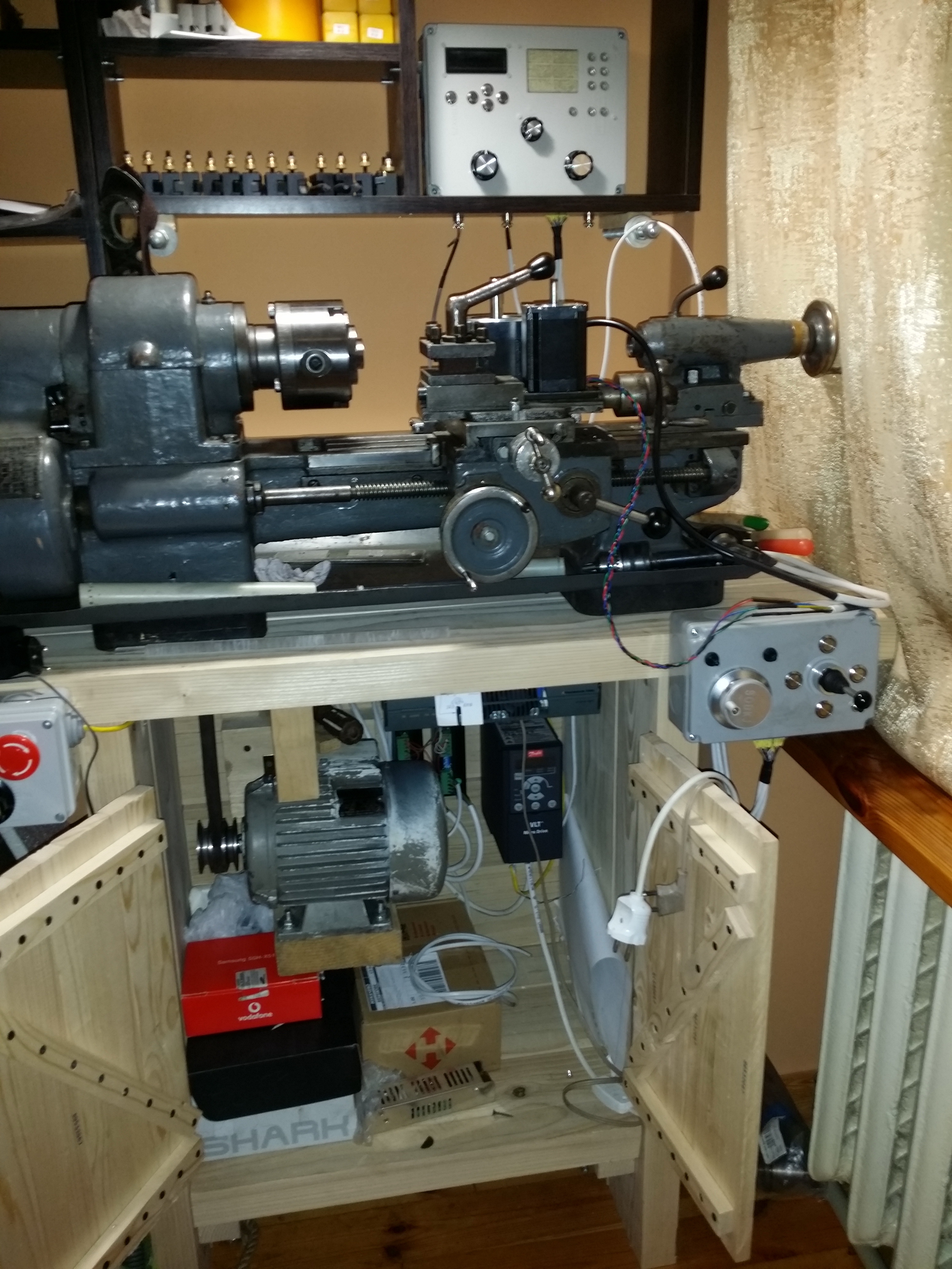

Под разъемы эл. гитары просверлил отверстия в полке.
20190322_223126.jpg (4922 просмотра) <a class='original' href='./download/file.php?id=159519&mode=view' target=_blank>Загрузить оригинал (2.48 МБ)</a>
Re: ТВ-16 + эл. гитара (может потом и полноценный ЧПУ)
Осталось дождаться БП на 5в (или UBEC 5v 3A для РУ) и электроника готова.
20190325_184911.jpg (4842 просмотра) <a class='original' href='./download/file.php?id=159619&mode=view' target=_blank>Загрузить оригинал (3.59 МБ)</a>
На выходных установил пульт для эл. гитары на правый край стола, установил БП, подключил к драйверам и просто погонял ШД с джойстиком и MPG.
20190323_195330.jpg (4819 просмотров) <a class='original' href='./download/file.php?id=159631&mode=view' target=_blank>Загрузить оригинал (2.8 МБ)</a>
Предстоит установить для начала хоть какую-то защиту от стружки, потом ШД хотя бы на продольную установить и можно настраивать прошивку под мой станок. (а потом уже буду думать, как удлинить винт поперечки)

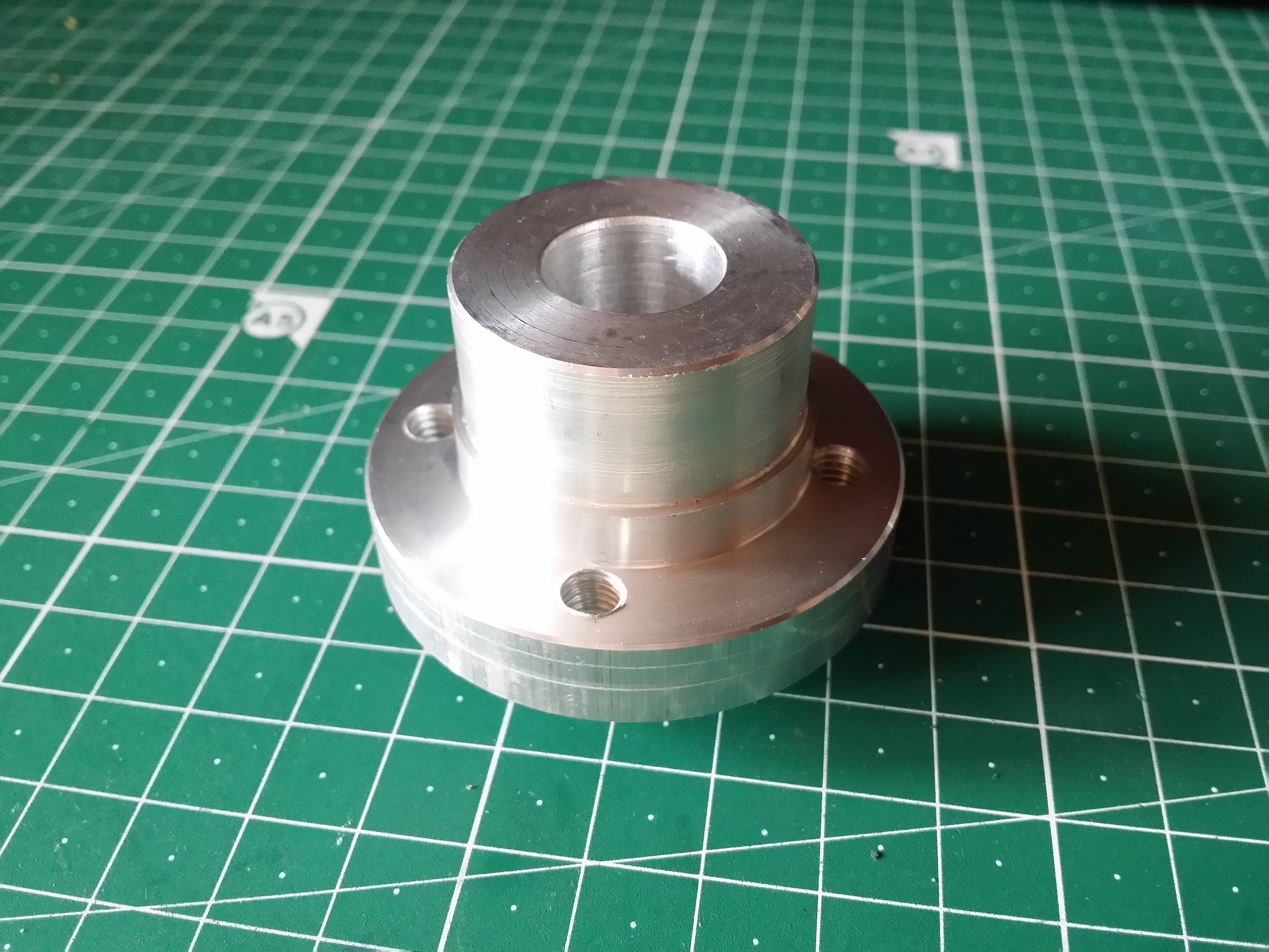

Вот и первое изделие на токарном станке
20190328_164659.jpg (4718 просмотров) <a class='original' href='./download/file.php?id=159913&mode=view' target=_blank>Загрузить оригинал (2.87 МБ)</a>
20190328_164749.jpg (4718 просмотров) <a class='original' href='./download/file.php?id=159914&mode=view' target=_blank>Загрузить оригинал (3.85 МБ)</a>
Вот сюда его примудрил
20190328_180843.jpg (4718 просмотров) <a class='original' href='./download/file.php?id=159915&mode=view' target=_blank>Загрузить оригинал (2.86 МБ)</a>
20190328_181305.jpg (4718 просмотров) <a class='original' href='./download/file.php?id=159916&mode=view' target=_blank>Загрузить оригинал (2.64 МБ)</a>

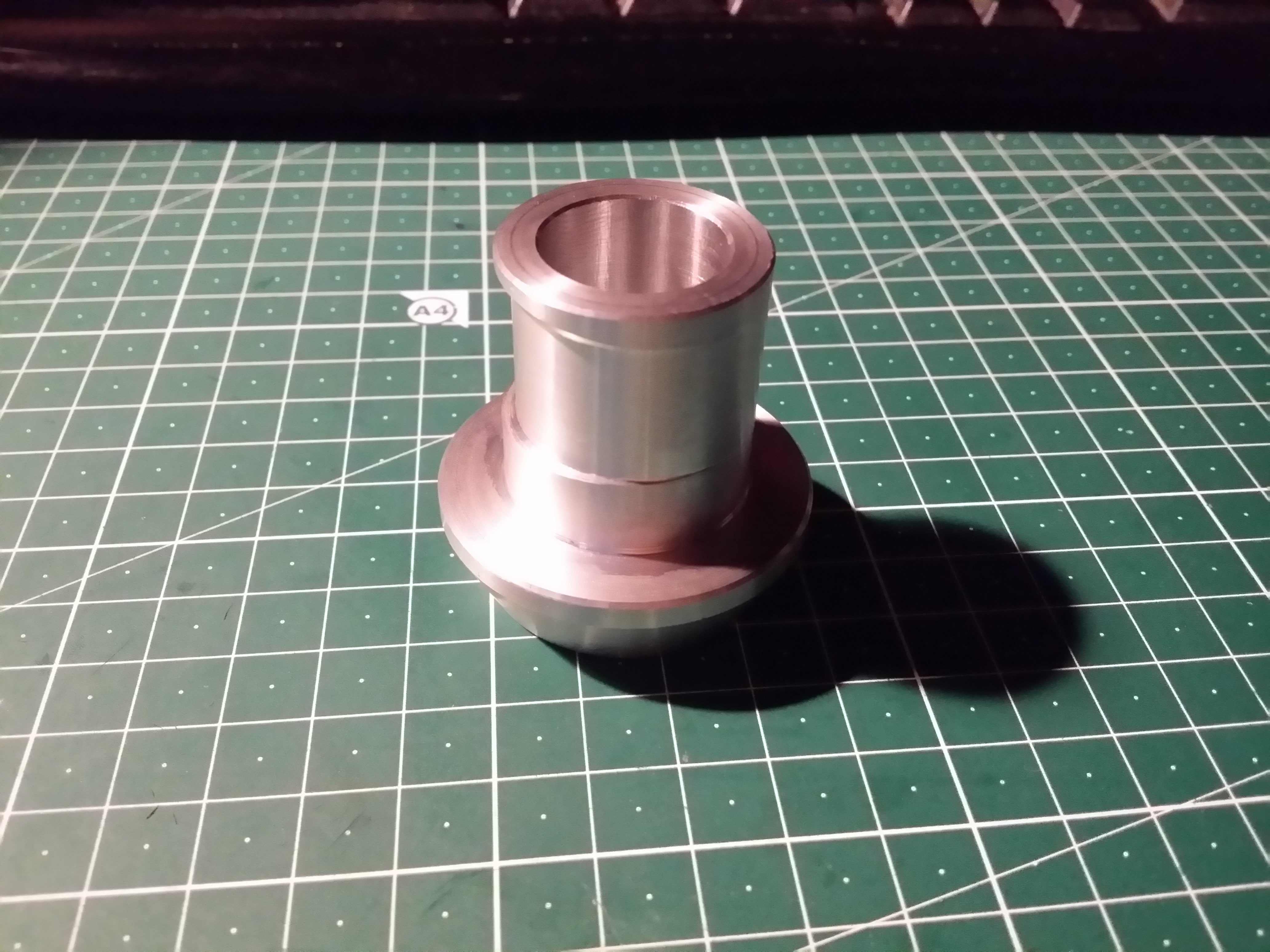

Потом ещё выточил парочку деталек
20190328_210523.jpg (4718 просмотров) <a class='original' href='./download/file.php?id=159917&mode=view' target=_blank>Загрузить оригинал (2.92 МБ)</a>
20190328_212356.jpg (4718 просмотров) <a class='original' href='./download/file.php?id=159918&mode=view' target=_blank>Загрузить оригинал (3.53 МБ)</a>
И вот как это в итоге выглядит (только почему-то виляет при вращении и ходовой винт на 1/4 поворота заедает - наверное согнут)
20190329_152643.jpg (4718 просмотров) <a class='original' href='./download/file.php?id=159919&mode=view' target=_blank>Загрузить оригинал (3.21 МБ)</a>

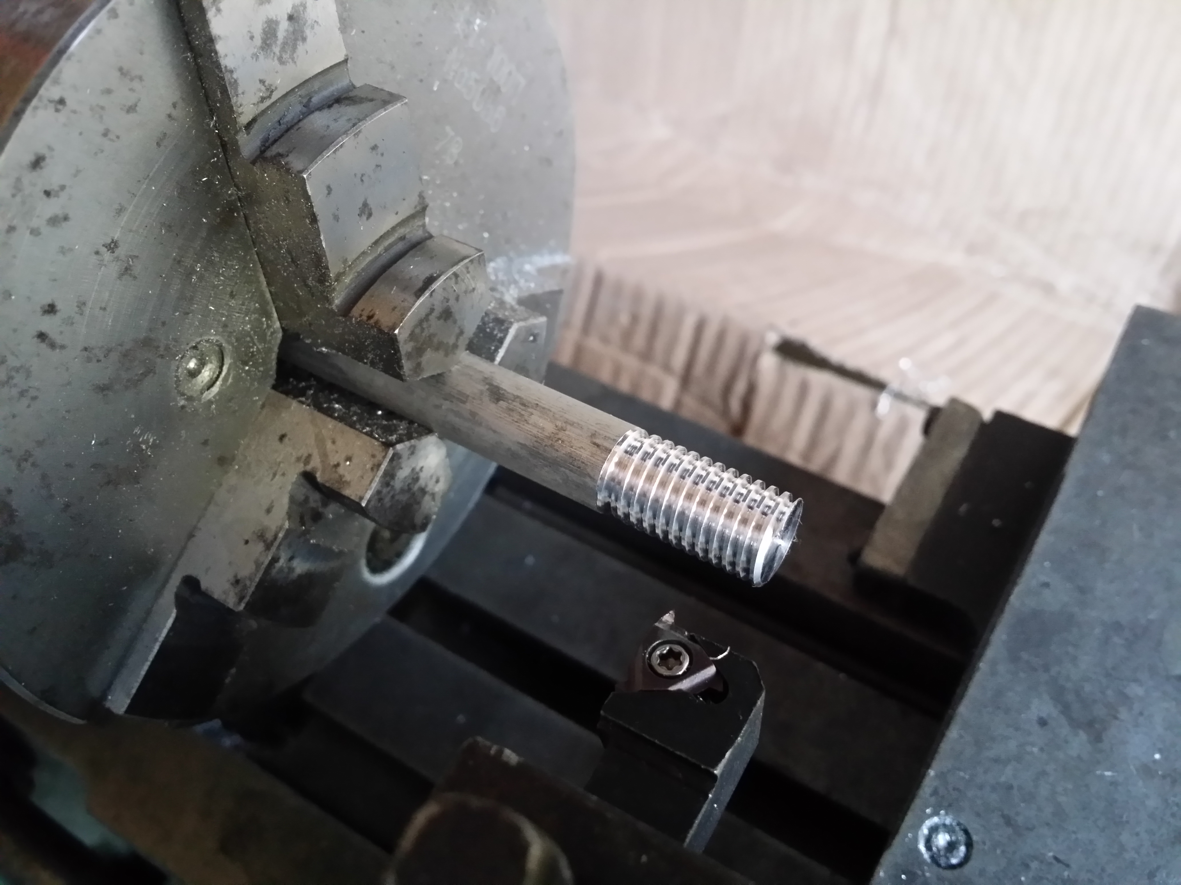

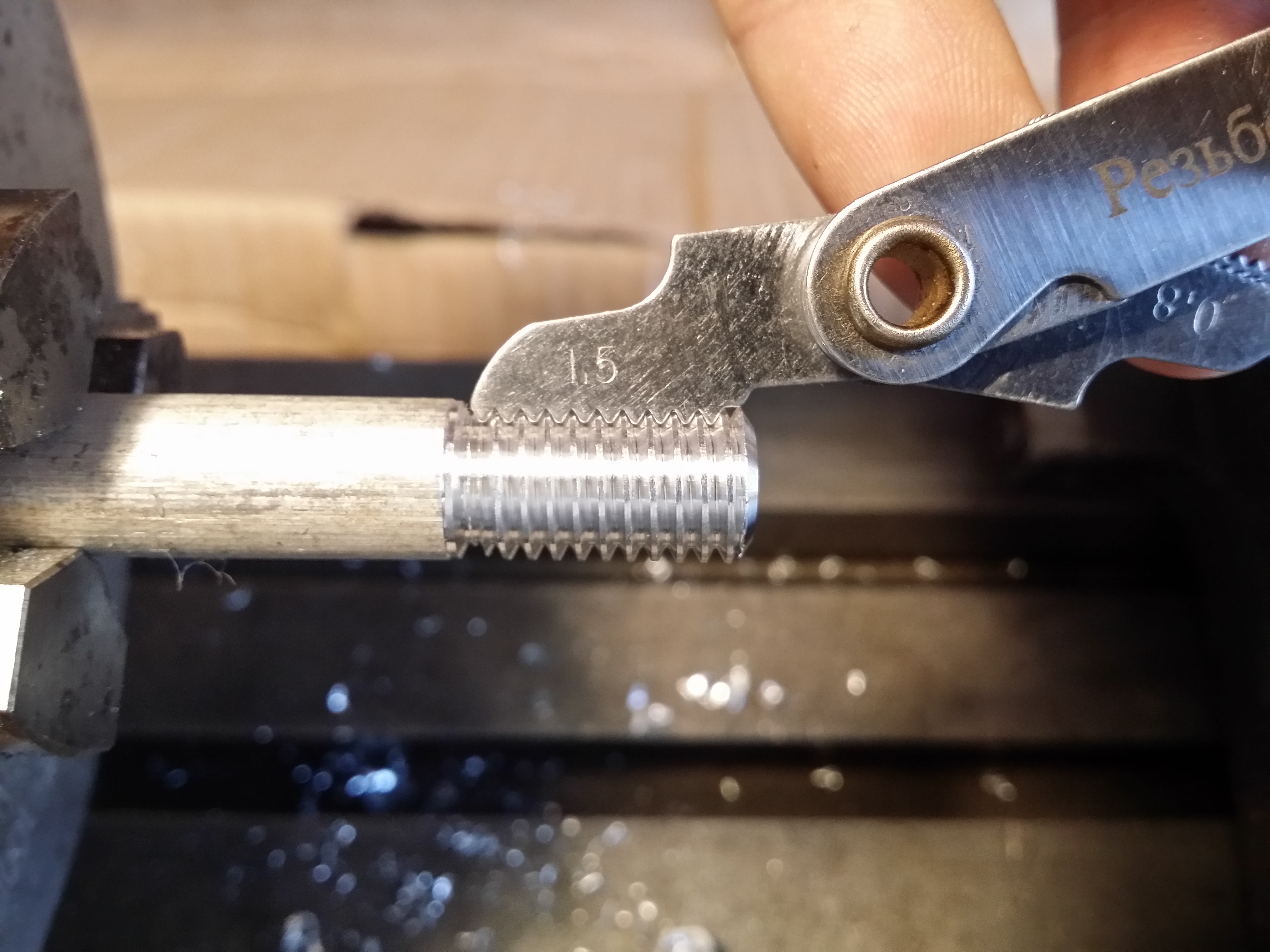

Как-то так получилась моя первая в жизни резьба на токарном. Шаг получился, как должен быть, но китайский резец, или дюймовый, или я не верно выставил, или пластина не предназначена на такой шаг. (буду в дальнейшем изучать обработку резьб и пластины, так как на некоторых шаг ограничен) Но плашка на М10 не накрутилась (болт не нашелся).
Завтра попробую нарезать резьбу мельчим шагом.
20190415_183735.jpg (4318 просмотров) <a class='original' href='./download/file.php?id=161131&mode=view' target=_blank>Загрузить оригинал (2.31 МБ)</a>
20190415_184557.jpg (4318 просмотров) <a class='original' href='./download/file.php?id=161132&mode=view' target=_blank>Загрузить оригинал (2.86 МБ)</a>
Сообщение Vit888 »
Резьба не *полная*.Недорезана глубина.
Vit888 писал(а):Резьба не *полная*.Недорезана глубина.
Капитан очевидность! :hehehe: (вижу, что похоже на трапецию)
Я мельком читал, про пластины, что не всеми можно резать тот, или иной шаг.
Резал шаг 1.5, а резец этот до 1.0 может это делать. (я не уверен)
Я комплект китайских державок заказал из 7-ми шт.
Тип пластин 11ER AG60. По идее можно 1.5 резать... Я просто побоялся ближе подъехать резцом.
Значит попробую ещё раз.
Хотя... Я заглубился на 0.9 мм. или же по лимбу 18 делений (всего 30 делений, шаг поперечки 1.5)
Сообщения: 2098
А плашка совсем не накрутилась или все-таки можно накрутить, но с трудом? Лучше бы для проверки иметь все-таки гайку нужного размера. Плашка делает совсем свободную посадку, а когда надо точно сделать, то резцом самое то - плашка будет налезать, но с трудом, снимая немного стружки, а вот гайка накрутится с некоторым натягом (или же почти без него, в любом случае от руки должна закрутиться). Срезанные вершины не самая большая проблема - когда начинаешь дорезать такую и большую резьбу на маленьких станках нужно довольно большую жесткость. Я сам пока начинающий - у меня получаются резьбы до 1мм без особых проблем (и это с учетом смещения малой продольной как рекомендуют - чтобы резало только с одной стороны стружку).
nevkon писал(а):А плашка совсем не накрутилась или все-таки можно накрутить, но с трудом? Лучше бы для проверки иметь все-таки гайку нужного размера. Плашка делает совсем свободную посадку, а когда надо точно сделать, то резцом самое то - плашка будет налезать, но с трудом, снимая немного стружки, а вот гайка накрутится с некоторым натягом (или же почти без него, в любом случае от руки должна закрутиться). Срезанные вершины не самая большая проблема - когда начинаешь дорезать такую и большую резьбу на маленьких станках нужно довольно большую жесткость. Я сам пока начинающий - у меня получаются резьбы до 1мм без особых проблем (и это с учетом смещения малой продольной как рекомендуют - чтобы резало только с одной стороны стружку).
xenon-alien писал(а):Хотя... Я заглубился на 0.9 мм. или же по лимбу 18 делений (всего 30 делений, шаг поперечки 1.5)
Прикол в том, что я прочел где-то, что заглубление должно быть равно шага резьбы * 1.2 = 1.5*1.2= 1.8мм.
Я думал, что это на диаметр.
А скорей всего это на сторону должно быть. Т.е. по лимбу мне нужно углубиться на 36 делений.
Верно ли я понял?
На угад ещё заглубился, что бы проверить и даже плашка накрутилась и болталась... (лимб на поперечке уже сбился, по этому так получилось)
