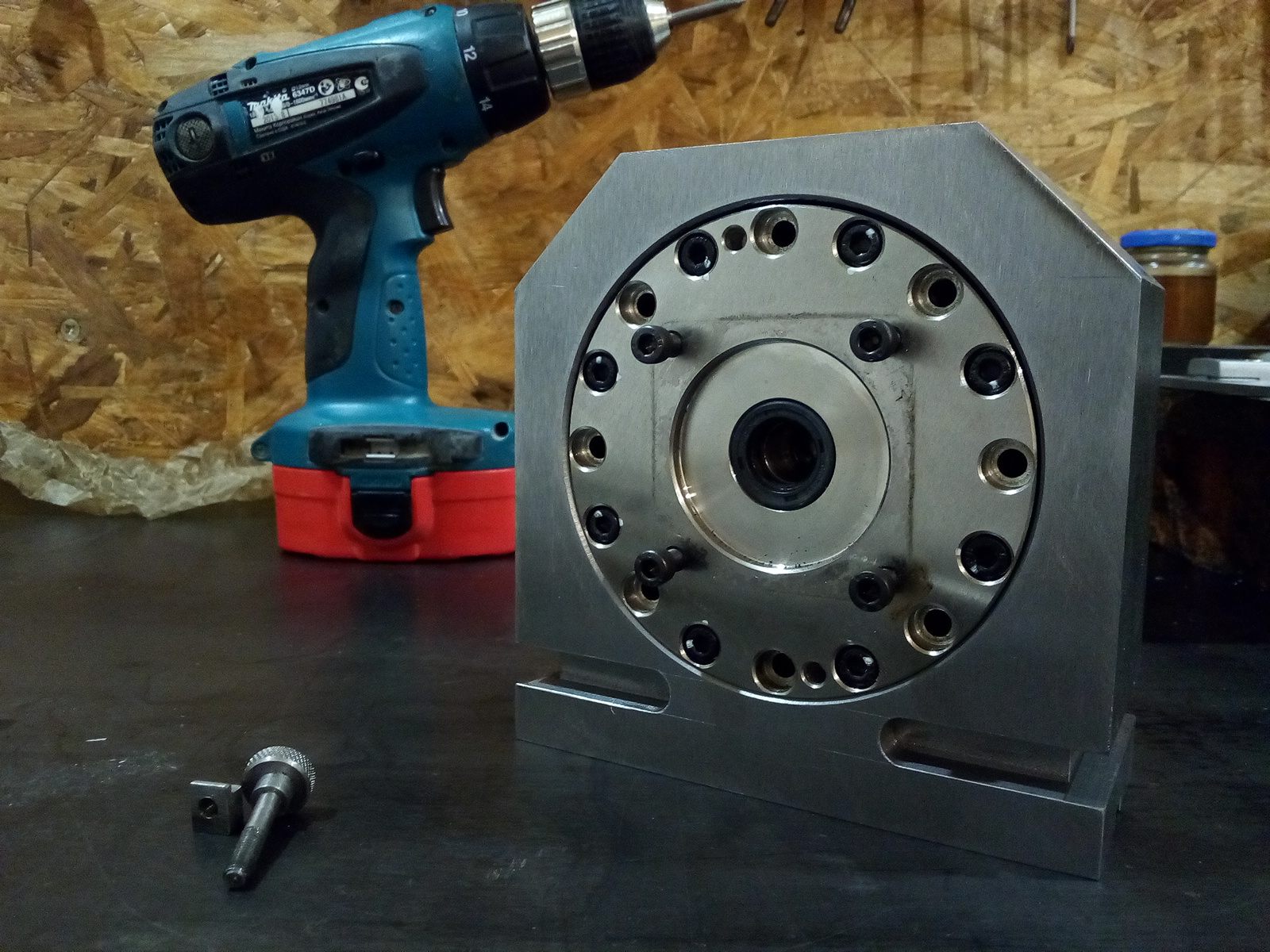

Ну и отдали корпус поворотки сегодня:
IMG_20190204_190133.jpg (16682 просмотра) <a class='original' href='./download/file.php?id=156220&sid=8610ba2ab30ede4f43a009b09b03136e&mode=view' target=_blank>Загрузить оригинал (785.84 КБ)</a>
IMG_20190204_190103.jpg (16682 просмотра) <a class='original' href='./download/file.php?id=156218&sid=8610ba2ab30ede4f43a009b09b03136e&mode=view' target=_blank>Загрузить оригинал (972.56 КБ)</a>
IMG_20190204_190114.jpg (16682 просмотра) <a class='original' href='./download/file.php?id=156216&sid=8610ba2ab30ede4f43a009b09b03136e&mode=view' target=_blank>Загрузить оригинал (892.46 КБ)</a>
Померить смогу наверно только на станке, но по словам изготовителя обкатывали посадочную плоскость фланца после изготовления, отклонения было менее сотки...
Буду надеяться, что это так)

Umnik писал(а):по словам изготовителя обкатывали посадочную плоскость фланца после изготовления, отклонения было менее сотки...
фигня, пришабришь, если что :)

rage писал(а):Где и по чем редуктор брал?
Брал на всемирной барахолке, вместе с сервой 200 Вт вышел около 30 тыщ в перерасчете на наши.
Дороговато, конечно, но если принять во внимание, что шел в комплекте с сервой и перекрестным подшем - то терпимо)
Да еще и корпус у редуктора с посадочным местом под серву, ничего мудрить не надо...
Единственно, смущает меня 25-й типоразмер, 32-й был бы канеш чутка пофеншуйней... но боюсь, что он мне под портал не залезет...
