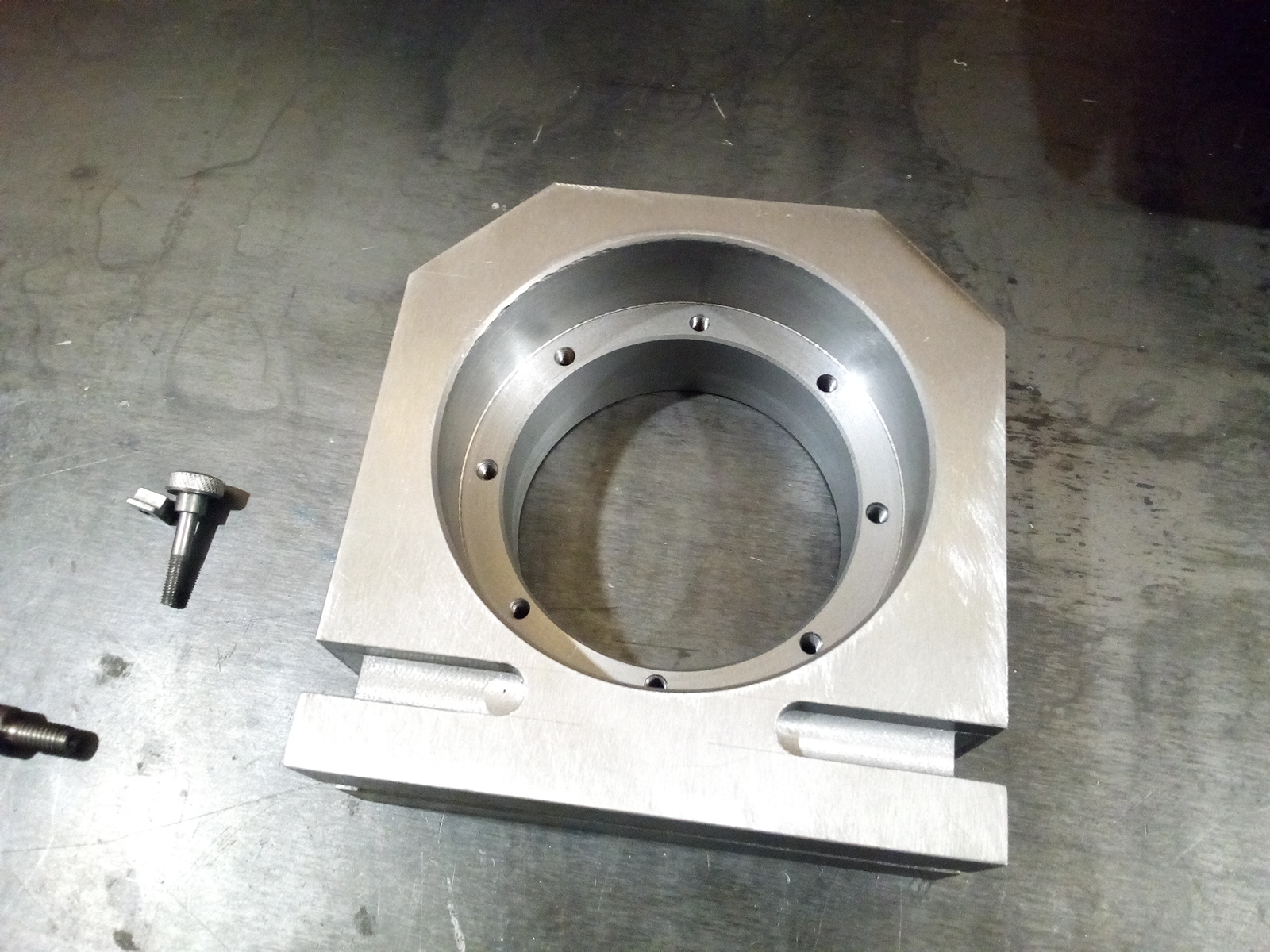

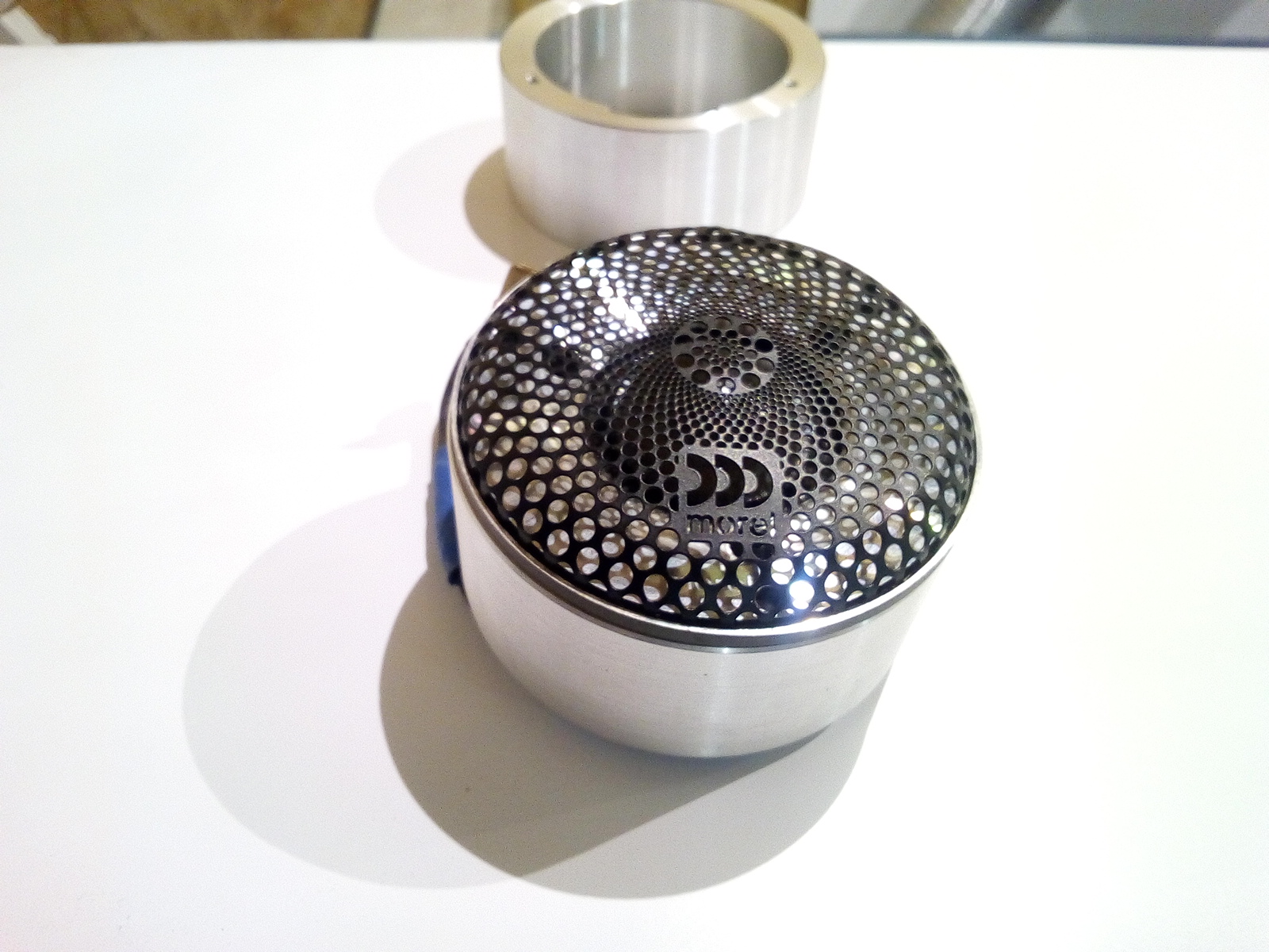

Пока корпус поворотки делается, станочек продолжает трудиться...
В последнее время стало много мелочевки - штампы всякие, клише, какие-то прототипы мелких деталюшек и т.п...
некоторые примеры последних изделий:

сразу три радостных события произошли сегодня))
Наконец-то поменял свой старый компрессорок, трудившийся у меня денно и нощно год наверно с лишним, на новый.
Новый ременной, а значит - более тихий по сравнению с прежним с прямым приводом, с баллоном 100 л против 50 у бывшего и вертикальный - т.е. места занимает поменьше.
IMG_20190204_191322.jpg (16604 просмотра) <a class='original' href='./download/file.php?id=156215&sid=76c8a9d3d5cbc86d84265afbb478e3c8&mode=view' target=_blank>Загрузить оригинал (1.05 МБ)</a>
Пришли новые винты на токарный, а так же маточная гайка. Гайка б/у, но в хорошем состоянии.... На моем станке была вообще только половина гайки, верхняя ее часть где-то потерялася в водовороте бурного прошлого ИЖа)
IMG_20190204_185951.jpg (16604 просмотра) <a class='original' href='./download/file.php?id=156219&sid=76c8a9d3d5cbc86d84265afbb478e3c8&mode=view' target=_blank>Загрузить оригинал (1.05 МБ)</a>
В связи с чем вопрос - для замены маточной гайки на 1и611 надо снимать фартук? Или можно попробовать отогнать суппорт в правый край станины, сняв ЗБ и серьгу, поддерживающую винты, и попытаться поменять гайку прям на станке?
Ну и отдали корпус поворотки сегодня:
IMG_20190204_190133.jpg (16604 просмотра) <a class='original' href='./download/file.php?id=156220&sid=76c8a9d3d5cbc86d84265afbb478e3c8&mode=view' target=_blank>Загрузить оригинал (785.84 КБ)</a>
IMG_20190204_190103.jpg (16604 просмотра) <a class='original' href='./download/file.php?id=156218&sid=76c8a9d3d5cbc86d84265afbb478e3c8&mode=view' target=_blank>Загрузить оригинал (972.56 КБ)</a>
IMG_20190204_190114.jpg (16604 просмотра) <a class='original' href='./download/file.php?id=156216&sid=76c8a9d3d5cbc86d84265afbb478e3c8&mode=view' target=_blank>Загрузить оригинал (892.46 КБ)</a>
Померить смогу наверно только на станке, но по словам изготовителя обкатывали посадочную плоскость фланца после изготовления, отклонения было менее сотки...
Буду надеяться, что это так)

Винты поставил...
Как же плавно теперь ходят подачи!..))
Прежние были чуточку гнутые, за счет чего движение было неравномерным, теперь же все заработало так, как должно.
Ну и исчез небольшой продольный люфт поперечки, видимо в середине винта была некоторая выработка.
Для нового винта запилил дюралевый маховичок подачи, старый был страшноват да и его способ крепления мне не нравился...
IMG_20190205_183705.jpg (16468 просмотров) <a class='original' href='./download/file.php?id=156279&sid=76c8a9d3d5cbc86d84265afbb478e3c8&mode=view' target=_blank>Загрузить оригинал (796.2 КБ)</a>
IMG_20190205_183722.jpg (16468 просмотров) <a class='original' href='./download/file.php?id=156281&sid=76c8a9d3d5cbc86d84265afbb478e3c8&mode=view' target=_blank>Загрузить оригинал (877.38 КБ)</a>
IMG_20190205_183836.jpg (16468 просмотров) <a class='original' href='./download/file.php?id=156280&sid=76c8a9d3d5cbc86d84265afbb478e3c8&mode=view' target=_blank>Загрузить оригинал (964.38 КБ)</a>
В новом же отверстие сделал в минус сотку (благо, с коррекцией диаметра фрезы и нутромером это несложно), чуток подогрел и одел на вал винта, после чего сделал два углубления по месту и поджал установочными винтами с конусным кончиком.
Винты сделал скорее для подстраховки, маховик и без них сидел очень хорошо...
Теперь ппц хочу кассетный резцедержатель и линейки на токарный)
Надо денежку копить... :thinking:
