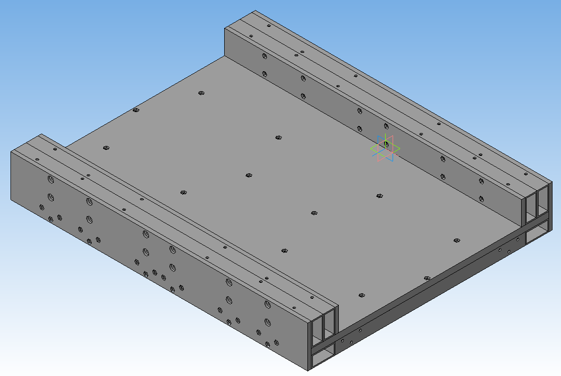

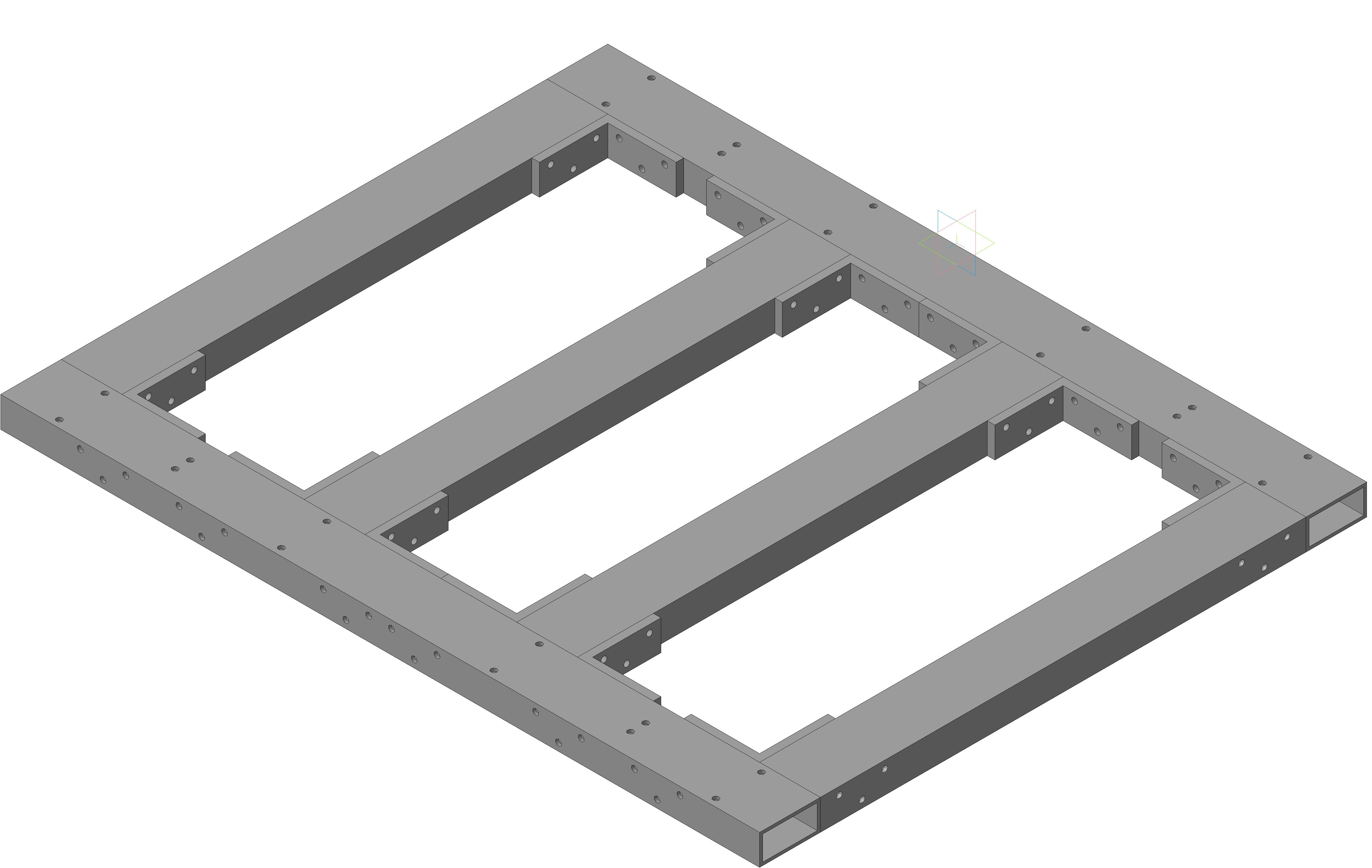

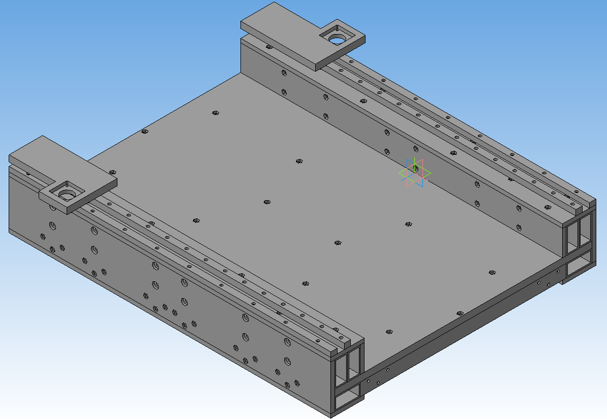

Всем доброго времени суток. Есть желание сконструировать и собрать станок из алюминиевого профиля и алюм. пластин с полем 1000*800 мм. Сварка использоваться нигде не будет, только резьбовые соединения.
На каркас думаю пустить ал. профиль 80*40*4 мм. На соединительные уголки пойдет ал. уголок 100*100*10 мм, распущенный на 40 мм отрезки. Сам каркас:
1.jpg (27912 просмотров) <a class='original' href='./download/file.php?id=32115&mode=view' target=_blank>Загрузить оригинал (480.81 КБ)</a>

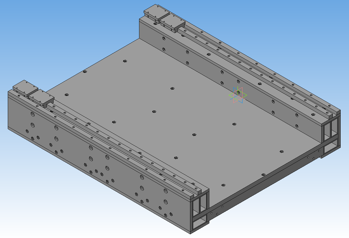

На стол думаю пустить ал. плиту 20 мм. Каркас со столом:
2014-08-17_201420.png (27912 просмотров) <a class='original' href='./download/file.php?id=32117&mode=view' target=_blank>Загрузить оригинал (18.98 КБ)</a>

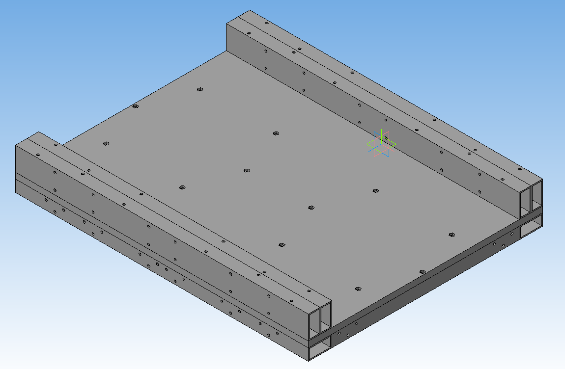

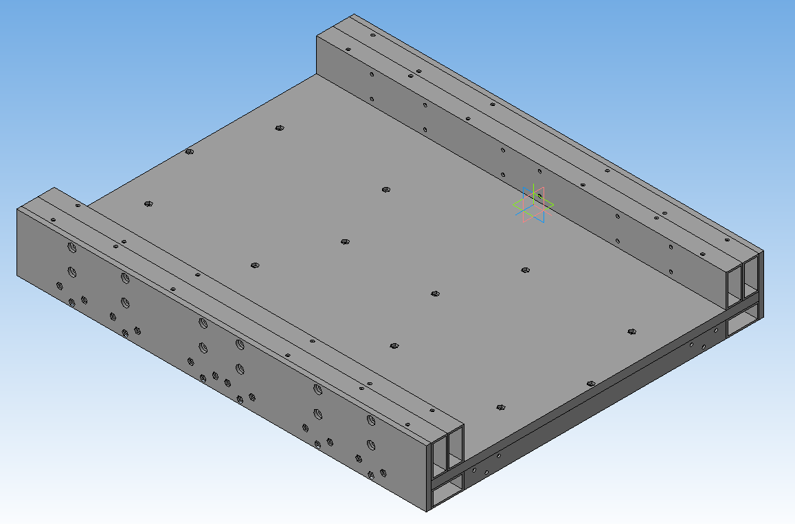

Станок думаю делать с бортами, для уменьшения высоты стоек портала по Х. Стойки будут выполнены из 4-х профилей 40*80*4 мм:
2014-08-17_201502.png (27912 просмотров) <a class='original' href='./download/file.php?id=32118&mode=view' target=_blank>Загрузить оригинал (28.75 КБ)</a>
С наружных сторон борта буду фиксировать пластинами из ал. 12 мм:
2014-08-17_201726.png (27912 просмотров) <a class='original' href='./download/file.php?id=32119&mode=view' target=_blank>Загрузить оригинал (32.4 КБ)</a>

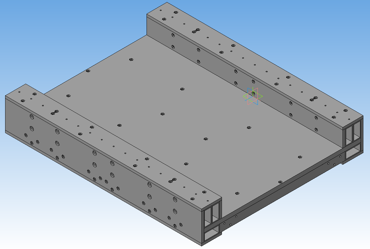

С внутренних сторон такие же пластины, но с меньшей высотой:
2014-08-17_201842.png (27912 просмотров) <a class='original' href='./download/file.php?id=32120&mode=view' target=_blank>Загрузить оригинал (34.6 КБ)</a>
Сверху и снизу борта так же прикрываются пластинами:
2014-08-17_202007.png (27912 просмотров) <a class='original' href='./download/file.php?id=32121&mode=view' target=_blank>Загрузить оригинал (38.09 КБ)</a>
Скручивать думаю болтами М8 различной длинны. Сами болты пока не рисовал, думаю над конструкцией в целом.
Детали думаю заказывать в конторе по металлообработке, будут фрезеровать на большом станке с ЧПУ.
Направляющие думаю пустить профильные HSAС 20 мм, хотя еще в раздумьях. Каретки фланцевые, типа GHW20.
Передача будет по зубчатой рейке.
На своем станке планирую обрабатывать дерево, фанеру со скоростями хотя бы 6 м/с, цвет.мет с глубиной прохода хотя бы от миллиметра. Точность, какую хотелось бы получить - 0,05-0,02 мм.
Уже сейчас на этапе планирования вижу много непоняток и вопросов, хотелось бы подискутировать со знающими людьми, дабы свести количество ошибок к минимуму. Бюджет станка не резиновый, но делать думаю основательно, с запасом, где возможно. Буду раз комментариям и обсуждению конструкции))

Основание станка в данном варианте имеет очень низкую жесткость на скручивание. Я бы добавил некую объемную конструкцию из того же профиля снизу.
Umnik писал(а):будут фрезеровать на большом станке с ЧПУ.
Я бы сделал немного не так. Детали, т.е полосы и пластины напилить где подешевле, собрать-склеить все воедино, а уж потом обрабатывать на большом ЧПУ посадочные места под рельсы и все прочее подобное. Так будет дешевле, думается мне.
Umnik писал(а): профильные HSAС 20 мм
Вроде как это самое дешевое, что предлагают магазины с ЧПУ деталями. Может стоит подыскать варианты чуть лучше? Хоть на ебеях, а то
Umnik писал(а): хотелось бы получить - 0,05-0,02 мм
будет маловероятным.

nERV писал(а):Я бы добавил некую объемную конструкцию из того же профиля снизу.
Да, думал об этом. Надеюсь в будущем сделать станину из чермета и жестко закрепить на ней станок.
nERV писал(а):Так будет дешевле, думается мне.
Да, вопрос денег меня тревожит) В моем городе куча контор, оказывающих услуги по металлообработке, счас паралельно с моделированием перевожу детали в чертежи. Думаю отправить заявки на обработку в разные конторы, где предложат лучшие условия, туда и подамся) Интересна методика рассчета стоимости фрезеровки.... Может кто в теме - подскажет примерно сколько это может стоить? Плита Д16 12 мм, детали фрезеруются с одной стороны, размер отверстий почти везде 8 мм и больше, т.е. диаметр фрезы крупный, подача резания может быть высокой, соответственно скорость фрезеровки должна быть нормальной.
А по поводу направляющих я еще не определился. Отзывы об HSAC противоречивые, кто пишет, то от хивина не отличается, кто кричит - г*вно.... На худой конец, размерности у одной точно повторяют другую, если не устроит hsac - поменяю на хивин...

Umnik писал(а):На каркас думаю пустить ал. профиль 80*40*4 мм. На соединительные уголки пойдет ал. уголок 100*100*10 мм, распущенный на 40 мм отрезки. Сам каркас:
Сам по себе такой каркас особо прочности не добавит. Если ко всему этому прикручивается цельный лист уголки ИМХО вообще не нужны.
Лучше взять лист и прикрутить его на стальной прокат по толще, скажем 100*100*6 (можно просто отрезки труб не соединенные между собой). Потом все это дело ставим на станок и фрезеруем посадки под рельсы и прочее.

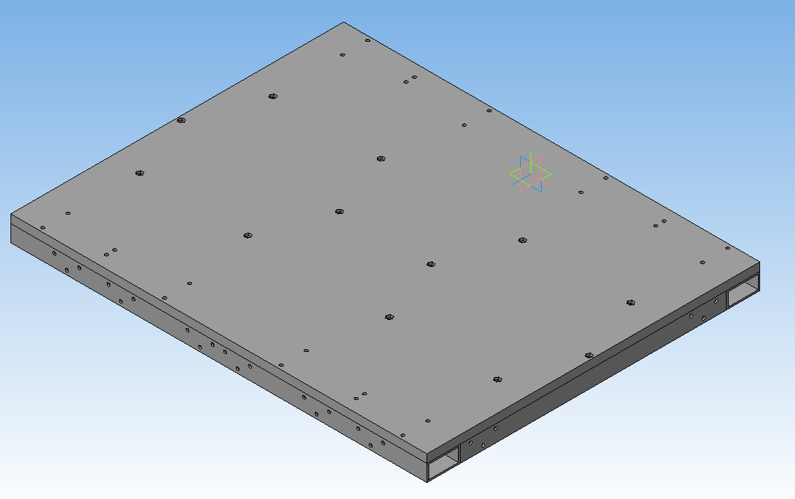

Umnik писал(а): Михаил, что имеете ввиду под бутербродом? можно чуть подробнее)
Ну, как - сверху и снизу относительнл тонкий лист алюминия, а между ними - прямоугольные тубы.
И было неплохо их приклеить.

michael-yurov писал(а):Ну, как - сверху и снизу относительнл тонкий лист алюминия, а между ними - прямоугольные тубы.
Так, а вот это уже интересно..... При таком основании и высоте трубы милиметров так 100 мы получаем объемный каркас, который засчет своей высоты, а так же хорошей "непроскальзываемости" частей друг относительно друга из-за клея будет наверно неплохо сопротивляться этому самому скручиванию.... Правильно я мыслю?
Вопрос приклеивания я и раньше держал в уме, но одолевают меня некоторые сомнения.... Думал я сначала собрать все насухую, проверить-выставить, а потом возможно по элементам разбирать и склеивать-скручивать. Но не имею опыта приклеивания таких больших плоскостей, а эпоксидка схватывается относительно быстро. Вот не успеешь - что тогда? И потом, насколько тонкий слой останется при стягивании двух листов алюмиия, например? насколько равномерно клей распределится по плоскости? Тут ведь права на ошибку нет - не представляю, как можно потом разлепить две склеенные поверхности без того, чтоб не убить их как детали станка.... Вот бы неплохо было бы, если б кто поделился своим опытом в данной области)

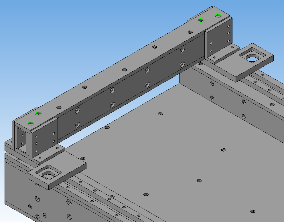

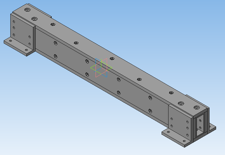

Так же смастерил балку по У:
2014-08-18_222126.png (27729 просмотров) <a class='original' href='./download/file.php?id=32155&mode=view' target=_blank>Загрузить оригинал (17.13 КБ)</a>
В основе балки тот же профиль 80*40*4, сбоков и сверху алюминий 12 мм.
Вот приладил балку на место:
2014-08-18_222622.png (27729 просмотров) <a class='original' href='./download/file.php?id=32157&mode=view' target=_blank>Загрузить оригинал (40.2 КБ)</a>
В выделенные зеленым отверстия, а так же в отверстия крепежных уголков болты будут вкручиваться в основание (в каретки) толщиной 20 мм, в остальных будет болт сверху и шайба-гайка снизу.
Кстати, по поводу резьбовых соединений - мучает меня вопрос.... где будет держать лучше: стандартная гайка М8 или алюм. пластина 12 - 20 мм с нарезанной резьбой? Есть мысль отказаться от гаек с одной стороны.

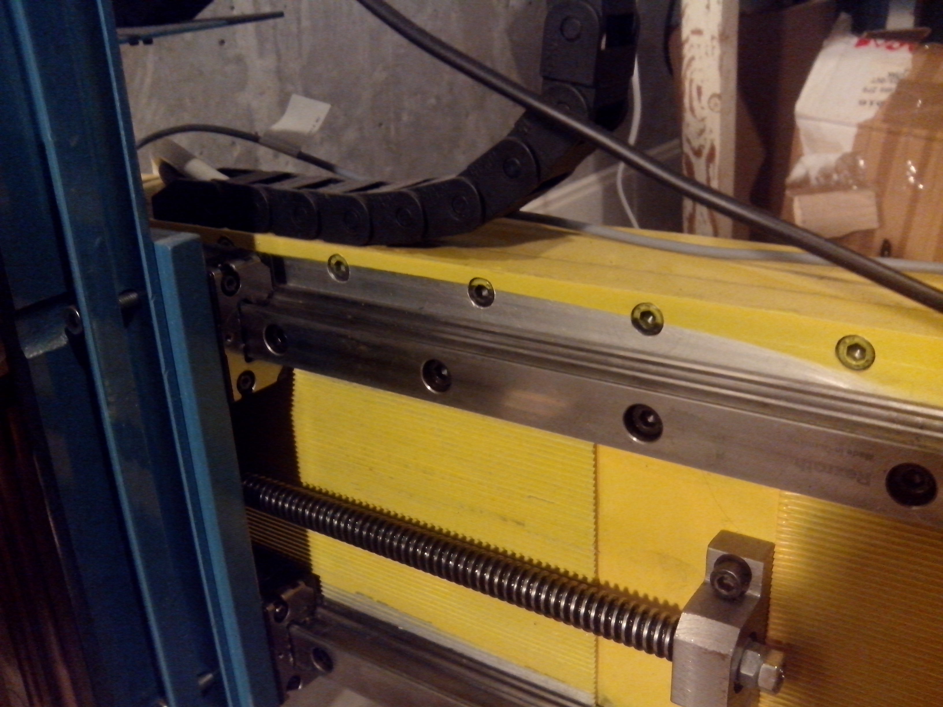

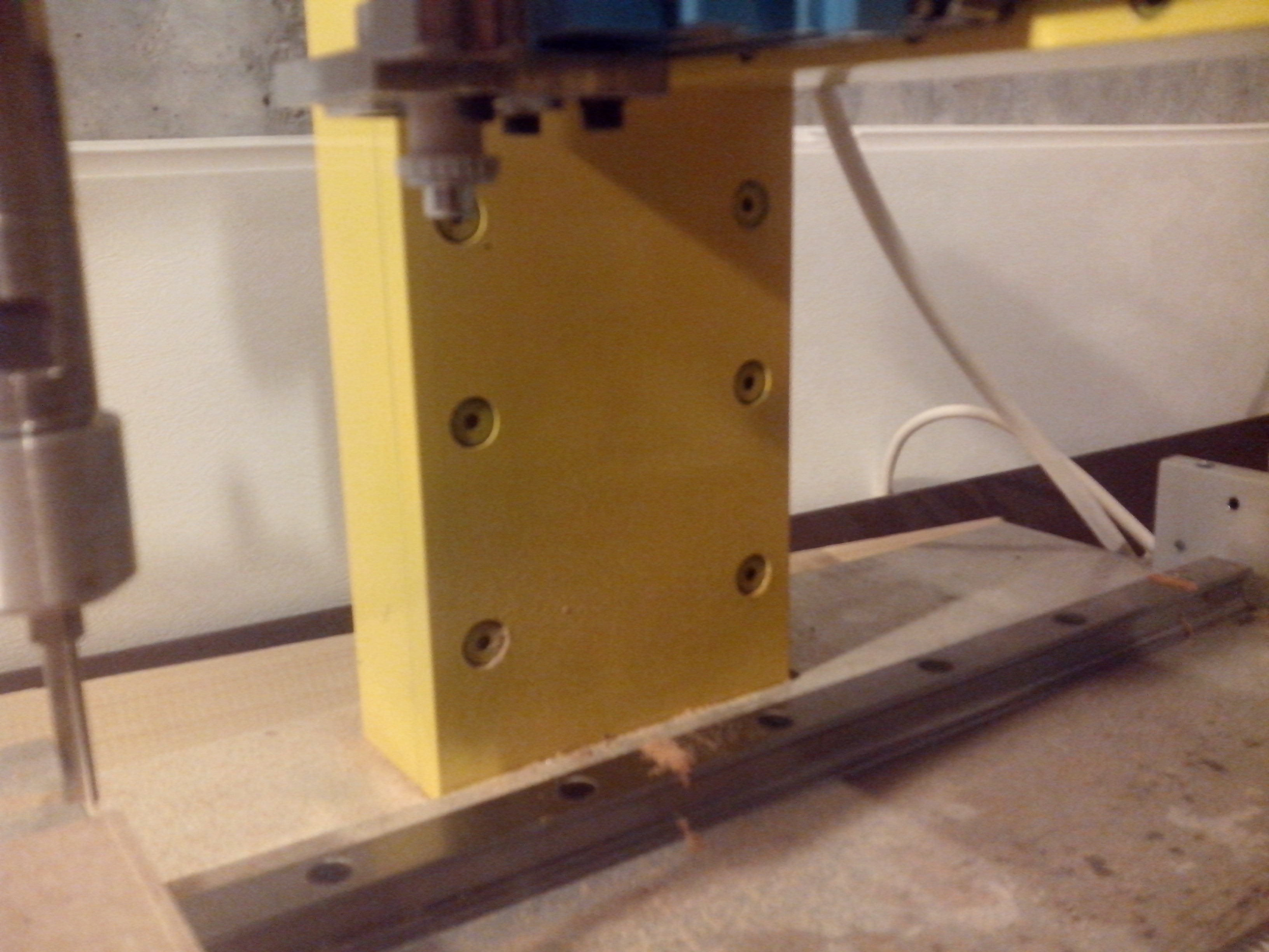

Как-то странно получается. Полосы металла толщиной 12мм будут крепиться к профилю со стенкой 4мм. Не лучше ли крепить полосы друг к другу посредством болт-резьба? А профиль оставить просто как нечто формообразующее.
И еще замечание - болты М8 там незачем. Хватит М4-М5 но в бОльшем количестве. Стенка тонкая, толку от М8 там не будет, да еще и так редко расположены. Ну и все прилегающие поверхности типа профиль-полоса и полоса-полоса необходимо промазать эпоксидным клеем, будет чуть лучше. Устранит большую часть неизбежных зазоров.

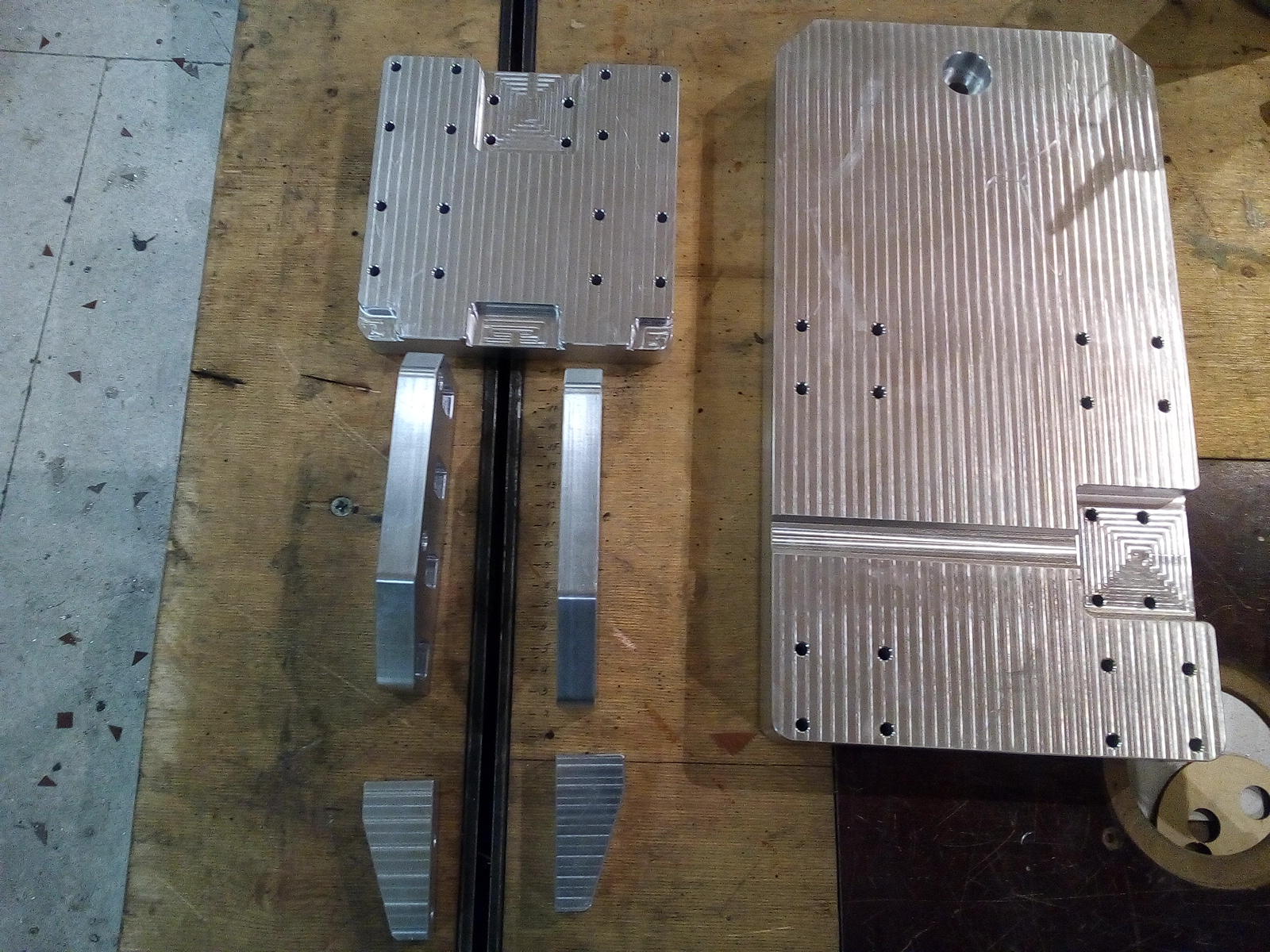

Я поступил вот так, и очень даже хорошо получилось, М5 каждые 50мм. Правда стягивают плиту 20мм и сплошной профиль 30х40
IMG_20140818_232156.jpg (27713 просмотров) <a class='original' href='./download/file.php?id=32159&mode=view' target=_blank>Загрузить оригинал (625.87 КБ)</a>
IMG_20140818_232144.jpg (27713 просмотров) <a class='original' href='./download/file.php?id=32160&mode=view' target=_blank>Загрузить оригинал (723.94 КБ)</a>

Ну пластины крепятся не к профилю, а друг к другу скорее. Болт проходит через всю конструкцию и крепится гайкой с другой стороны.
Мне думается, что стяжка таким образом будет лучше, нежели более мелкими болтами друг другу. Н у фактор цены тоже имеет место - одно дело вырезать пластины из большого листа, и совсем другое - ворочать отрезанные куски, пытаясь не потерять нули и сверлить отверстия в торцах деталей.
Про приклеевание-вы правы однозначно, но выше я озвучил свои сомнения по процессу приклейки... Что думаете о них?

Umnik писал(а):и высоте трубы милиметров так 100 мы получаем объемный каркас
100мм -ни о чем. Нужно задать высоту нижней конструевины хотя бы миллиметров 300. Ну или прикинуть уже в каде прогибы и прочие искривления.
Umnik писал(а): а эпоксидка схватывается относительно быстро.
Это как развести, и какая температура. В тепле начинает густеть минут через 25-30, на холоде может сутки стоять в полужидком виде.
Umnik писал(а):насколько тонкий слой останется при стягивании двух листов алюмиия
Суть этого слоя - заполнить полость. Поэтому не очень важно, сколько его там останется. Важно что не будет зазора между деталями, и это не даст им гнуться по отдельности. Ну и какая-никакая адгезия, тоже немного добавит.
Umnik писал(а):насколько равномерно клей распределится по плоскости?
Очень равномерно, главное не лить его много, нанести ровным и тонким слоем и подвигать детальки, шоб излишки вышли. По крайней мере я так делал.
И детали нужно сначала склеить, а потом только обрабатывать, тогда некоторая кривость сборки будет не важна.

Umnik писал(а):Ну пластины крепятся не к профилю, а друг к другу скорее. Болт проходит через всю конструкцию и крепится гайкой с другой стороны.
Наихудшее решение которое можно придумать, думается мне. Попытайтесь вообразить в голове какие детали и как изогнуться при таком методе крепления, думаю что все станет понятно.
