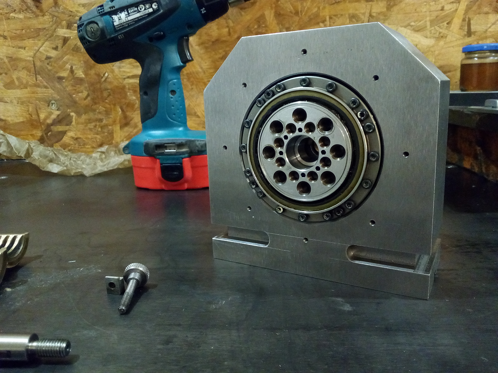

Ну и отдали корпус поворотки сегодня:
IMG_20190204_190133.jpg (17234 просмотра) <a class='original' href='./download/file.php?id=156220&mode=view' target=_blank>Загрузить оригинал (785.84 КБ)</a>
IMG_20190204_190103.jpg (17234 просмотра) <a class='original' href='./download/file.php?id=156218&mode=view' target=_blank>Загрузить оригинал (972.56 КБ)</a>
IMG_20190204_190114.jpg (17234 просмотра) <a class='original' href='./download/file.php?id=156216&mode=view' target=_blank>Загрузить оригинал (892.46 КБ)</a>
Померить смогу наверно только на станке, но по словам изготовителя обкатывали посадочную плоскость фланца после изготовления, отклонения было менее сотки...
Буду надеяться, что это так)

Где и по чем редуктор брал?
Umnik писал(а):по словам изготовителя обкатывали посадочную плоскость фланца после изготовления, отклонения было менее сотки...
фигня, пришабришь, если что :)

rage писал(а):Где и по чем редуктор брал?
Брал на всемирной барахолке, вместе с сервой 200 Вт вышел около 30 тыщ в перерасчете на наши.
Дороговато, конечно, но если принять во внимание, что шел в комплекте с сервой и перекрестным подшем - то терпимо)
Да еще и корпус у редуктора с посадочным местом под серву, ничего мудрить не надо...
Единственно, смущает меня 25-й типоразмер, 32-й был бы канеш чутка пофеншуйней... но боюсь, что он мне под портал не залезет...

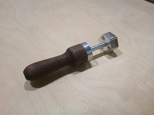

Для нового винта запилил дюралевый маховичок подачи, старый был страшноват да и его способ крепления мне не нравился...
IMG_20190205_183705.jpg (17098 просмотров) <a class='original' href='./download/file.php?id=156279&mode=view' target=_blank>Загрузить оригинал (796.2 КБ)</a>
IMG_20190205_183722.jpg (17098 просмотров) <a class='original' href='./download/file.php?id=156281&mode=view' target=_blank>Загрузить оригинал (877.38 КБ)</a>
IMG_20190205_183836.jpg (17098 просмотров) <a class='original' href='./download/file.php?id=156280&mode=view' target=_blank>Загрузить оригинал (964.38 КБ)</a>
В новом же отверстие сделал в минус сотку (благо, с коррекцией диаметра фрезы и нутромером это несложно), чуток подогрел и одел на вал винта, после чего сделал два углубления по месту и поджал установочными винтами с конусным кончиком.
Винты сделал скорее для подстраховки, маховик и без них сидел очень хорошо...
Теперь ппц хочу кассетный резцедержатель и линейки на токарный)
Надо денежку копить... :thinking:
