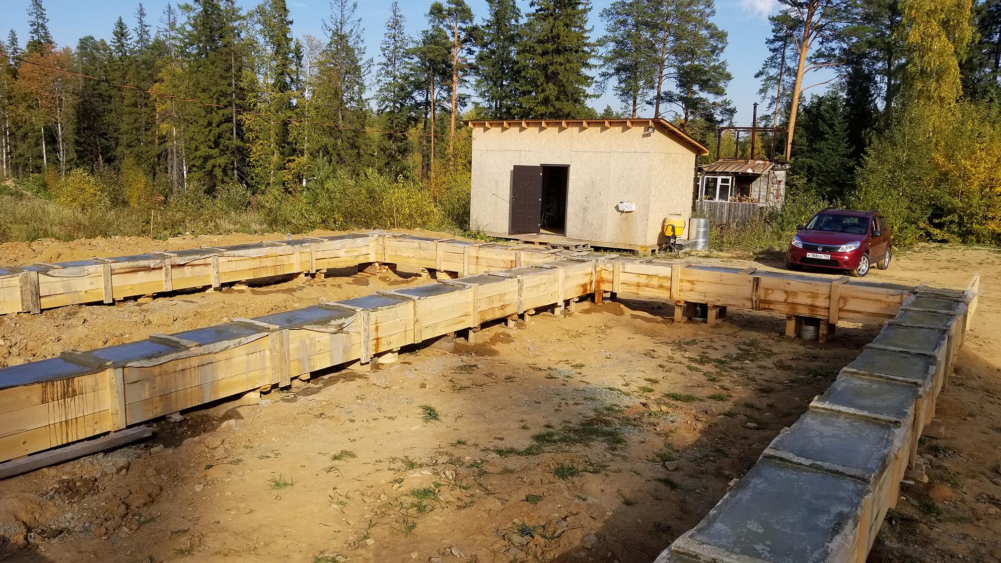

На чем там я закончил... а, на опалубке.
Опалубку сделал (хотя, как ее потом разбирать - не придумал). Пришел на бетонный завод, оплатил бетон и заказал плиты перекрытия.
Как оказалось — бетон то я купил, но забирать его нужно было в ладошках, распихивая по карманам. Т.е. автобетоносмесителей у завода нет )))
Нашел строительную фирму. Те согласились дать миксер. Водитель, попался очень задорный, но очень тупой. Не привык он работать непосредственно с заказчиком. Все, что он сделал наперекор моим требованиям привело к ожидаемым косякам. Нервы он мне вымотал сильнее, чем я устал физически, распределяя бетон.
20180917_121250.jpg (3381 просмотр) <a class='original' href='./download/file.php?id=148126&mode=view' target=_blank>Загрузить оригинал (543.13 КБ)</a>
20180917_122841.jpg (3381 просмотр) <a class='original' href='./download/file.php?id=148127&mode=view' target=_blank>Загрузить оригинал (461.99 КБ)</a>
2018-09-17 15-36-37.jpg (3379 просмотров) <a class='original' href='./download/file.php?id=148130&mode=view' target=_blank>Загрузить оригинал (465.6 КБ)</a>
2018-09-17 15-37-11.jpg (3379 просмотров) <a class='original' href='./download/file.php?id=148131&mode=view' target=_blank>Загрузить оригинал (622.45 КБ)</a>
Re: Начал строительство дома (фото)
Как я поливал бетон — не фотографировал. Насыпал сверху песка и каждый день поливал из шланга.
Разобрать опалубку было не намного проще, чем собрать. Выкручивать саморезы сложнее, чем закручивать.
Да и часть саморезов была снизу опалубки. Я понимал, что так будет, но решил, что как-нибудь справлюсь.
После снятия опалубки верхнюю плоскость выровнял по лазерному нивелиру с помощью нехитрого приспособления из 4 досок и 4 юстировочных саморезов.
Приклеить гидроизоляцию не удалось. Слишком холодно. Ветром ее сдувает и она разбивается. Пытался приклеивать паяльной лампой. Пока в одном месте греешь — в другом замерзает. Покупать ради этого баллон газа, горелку и искать где взять шланг и фитинги — не захотел. Не так уж она там и нужна эта гидроизоляция. Выбрасывать только ее сильно не хочется — не люблю планету загаживать. Но все же решил отказаться. Выброшу у гаражей. Может кому пригодится.
А, ну и канализация — прокопал. Уклон сделал по нивелиру. Отсыпал песочком. Приклеил к трубе греющий кабель и надел теплоизоляцию. Проверил, вылив стакан воды. Засыпал песочком. Потом грунтом.
Приклеивать греющий кабель было сложно, т.к. много дней без остановки моросил дождь. А к мокрому липкая лента не приклеивается. Существенно помогло включение греющего кабеля на время работы с ним.

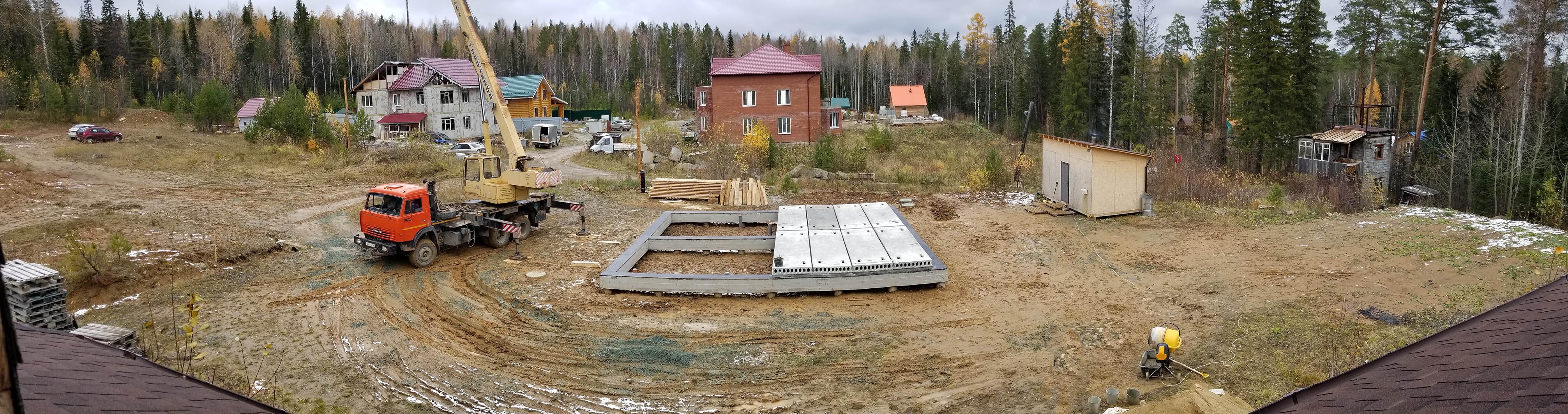

Вчера уложил плиты перекрытия:
Легли на плоскость практически идеально на одном уровне без всякого подкладывания арматуры и прочей фигни, нарушающей СНиПы.
Единственное, за чем стоило следить — чтобы густота раствора не менялась.

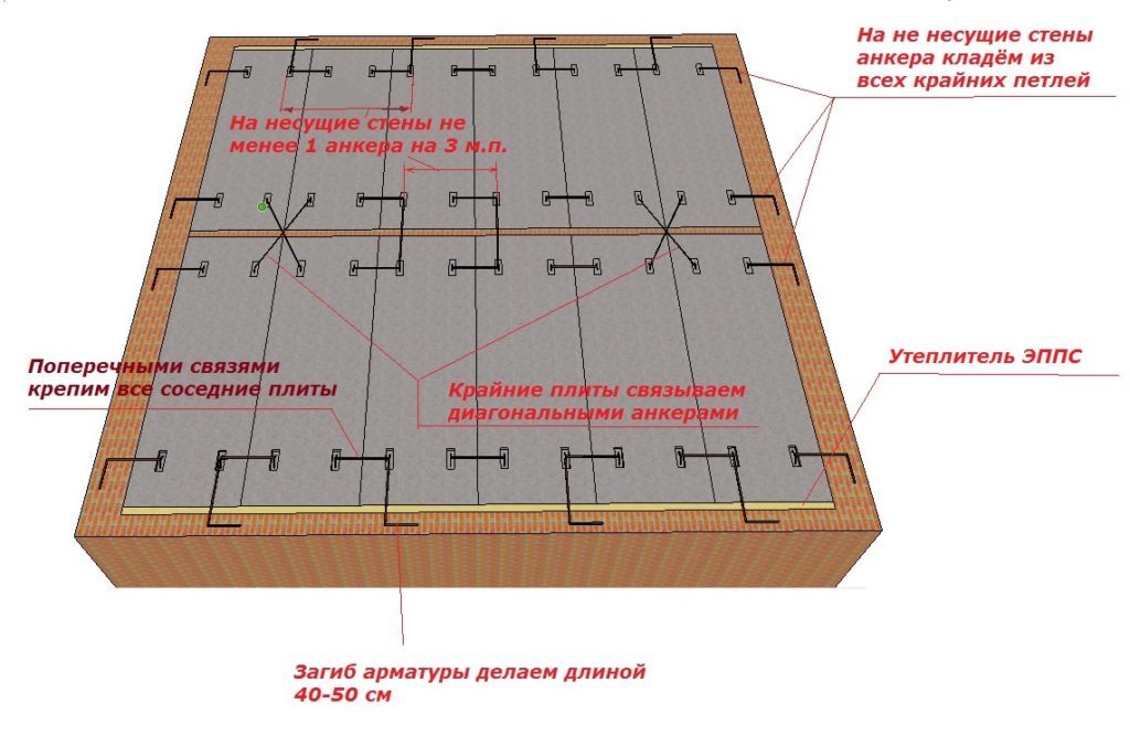

Сейчас вот думаю - надо ли мне их связывать (анкеровать), или прямо так закидать раствором отверстия под петли.
Времени на раздумья мало. Наберется вода и замерзнет.
Зона не сейсмоактивная. Основание не скользкое (без рулонной гидроизоляции). Упасть на голову эти плиты не смогут. Еще и залью что-то вроде армопояса по периметру плит.
Знаю, что анкеруют перекрытия в кирпичных домах, т.к. там стены могут разъехаться в стороны. А тут то - не может такого быть.
Речь про это:
DMrJwrLtwYU.jpg (3209 просмотров) <a class='original' href='./download/file.php?id=148349&mode=view' target=_blank>Загрузить оригинал (86.92 КБ)</a>
