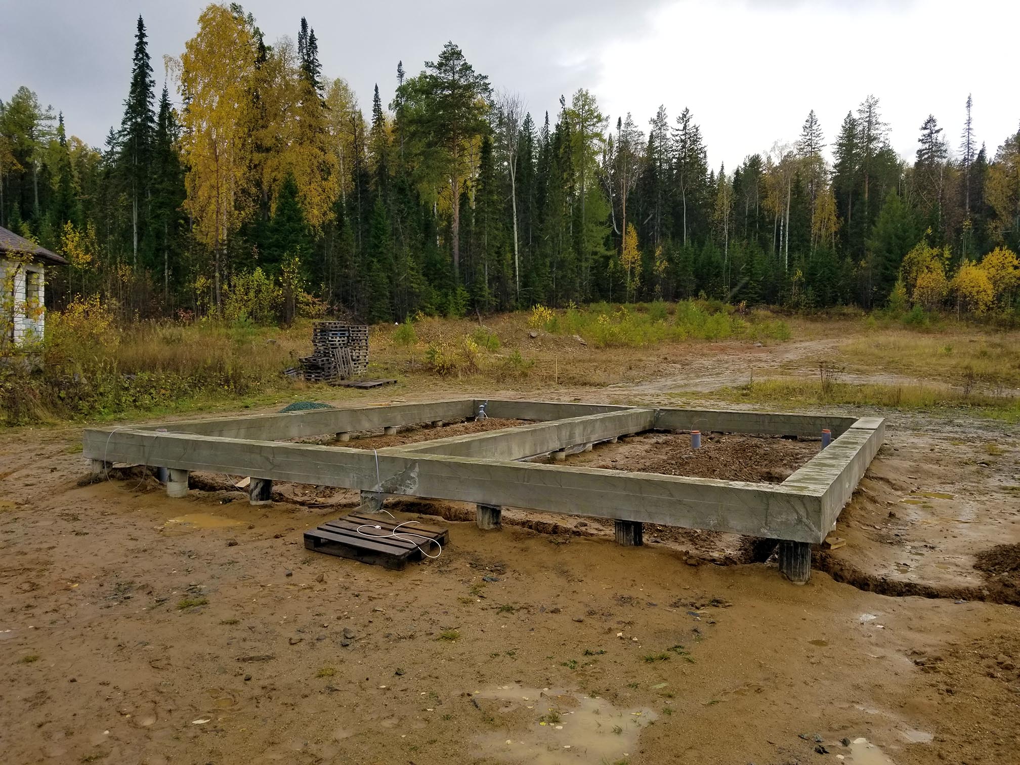

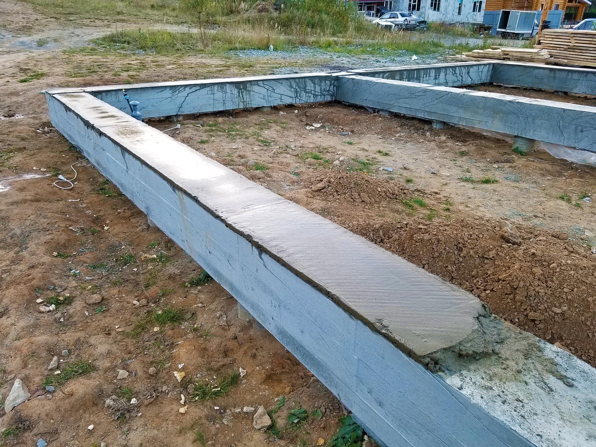

На чем там я закончил... а, на опалубке.
Опалубку сделал (хотя, как ее потом разбирать - не придумал). Пришел на бетонный завод, оплатил бетон и заказал плиты перекрытия.
Как оказалось — бетон то я купил, но забирать его нужно было в ладошках, распихивая по карманам. Т.е. автобетоносмесителей у завода нет )))
Нашел строительную фирму. Те согласились дать миксер. Водитель, попался очень задорный, но очень тупой. Не привык он работать непосредственно с заказчиком. Все, что он сделал наперекор моим требованиям привело к ожидаемым косякам. Нервы он мне вымотал сильнее, чем я устал физически, распределяя бетон.

Как я поливал бетон — не фотографировал. Насыпал сверху песка и каждый день поливал из шланга.
Разобрать опалубку было не намного проще, чем собрать. Выкручивать саморезы сложнее, чем закручивать.
Да и часть саморезов была снизу опалубки. Я понимал, что так будет, но решил, что как-нибудь справлюсь.
После снятия опалубки верхнюю плоскость выровнял по лазерному нивелиру с помощью нехитрого приспособления из 4 досок и 4 юстировочных саморезов.

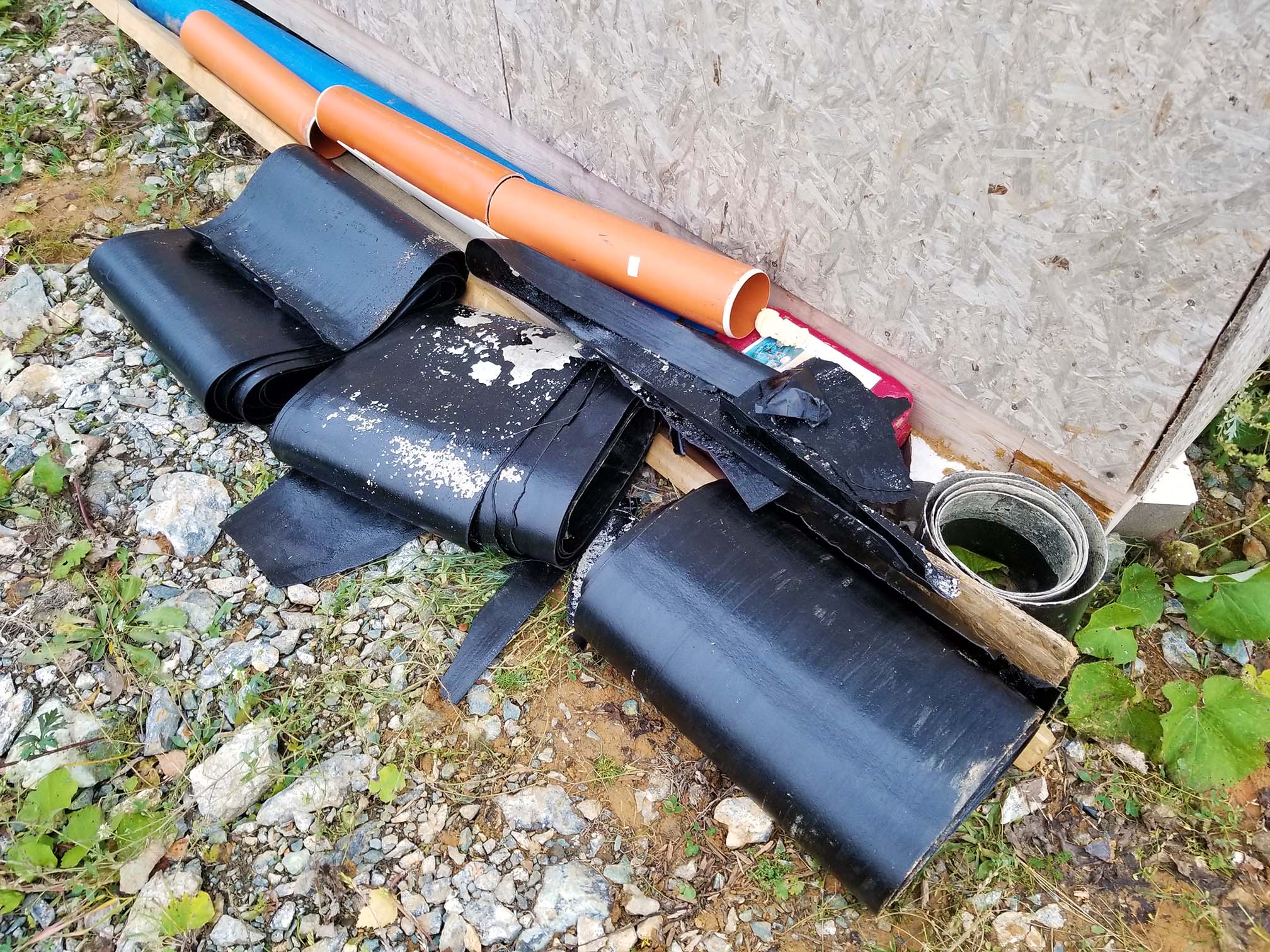

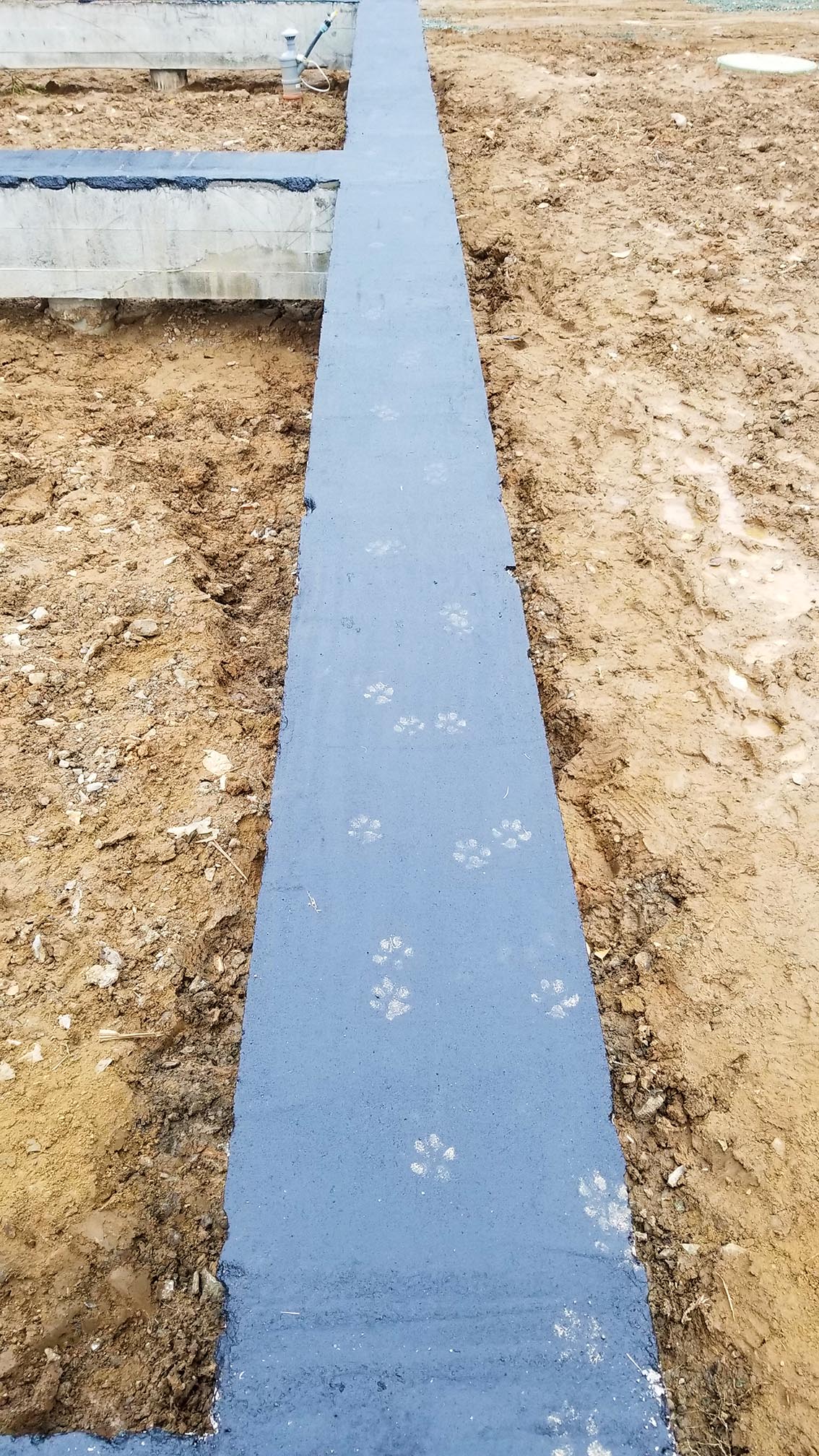

Приклеить гидроизоляцию не удалось. Слишком холодно. Ветром ее сдувает и она разбивается. Пытался приклеивать паяльной лампой. Пока в одном месте греешь — в другом замерзает. Покупать ради этого баллон газа, горелку и искать где взять шланг и фитинги — не захотел. Не так уж она там и нужна эта гидроизоляция. Выбрасывать только ее сильно не хочется — не люблю планету загаживать. Но все же решил отказаться. Выброшу у гаражей. Может кому пригодится.
А, ну и канализация — прокопал. Уклон сделал по нивелиру. Отсыпал песочком. Приклеил к трубе греющий кабель и надел теплоизоляцию. Проверил, вылив стакан воды. Засыпал песочком. Потом грунтом.
Приклеивать греющий кабель было сложно, т.к. много дней без остановки моросил дождь. А к мокрому липкая лента не приклеивается. Существенно помогло включение греющего кабеля на время работы с ним.

michael-yurov писал(а):Приклеить гидроизоляцию не удалось.
Битум растворить в бензине и кисточкой в пару слоёв покрасить.

И растворять не надо.....готовые мастики продают.

Готовую немного ДТ разбавлял, отлично наносится, единственное сохнет чуть дольше.

Так и сделал. Только не битум использовал, а праймер, и еще пришлось разогревать его и бензина калоша долил довольно много. Бензин с бензоколонки дольше испаряется - его не стал использовать. Всякие сольвенты и подобное - тоже.
Покрасил большим валиком в четыре слоя с промежуточной сушкой.

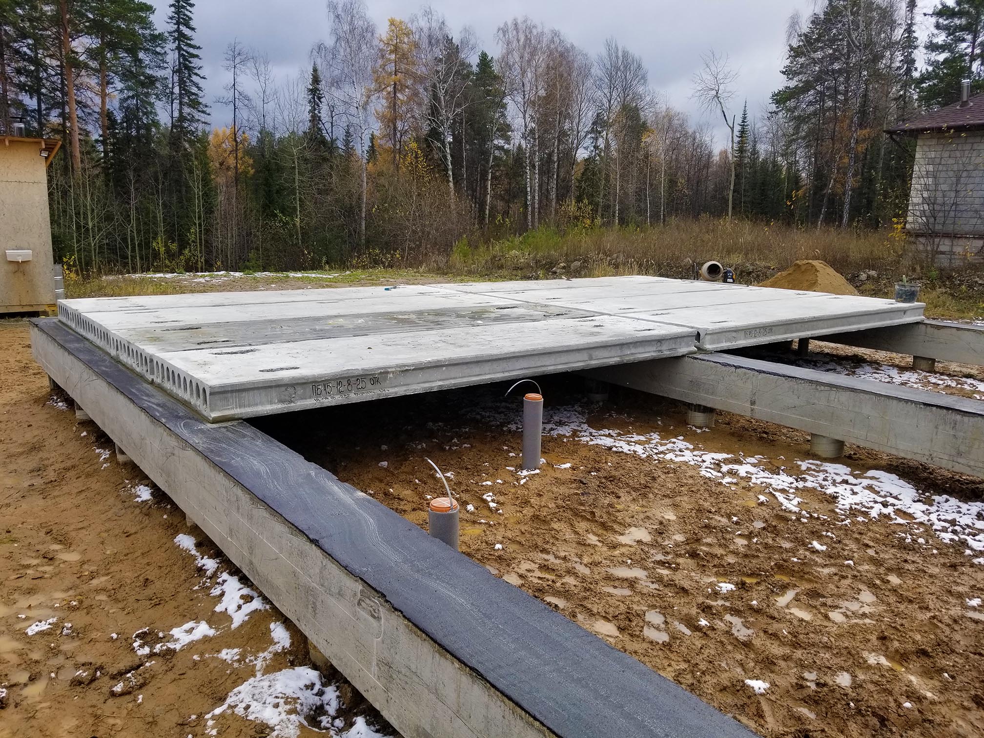

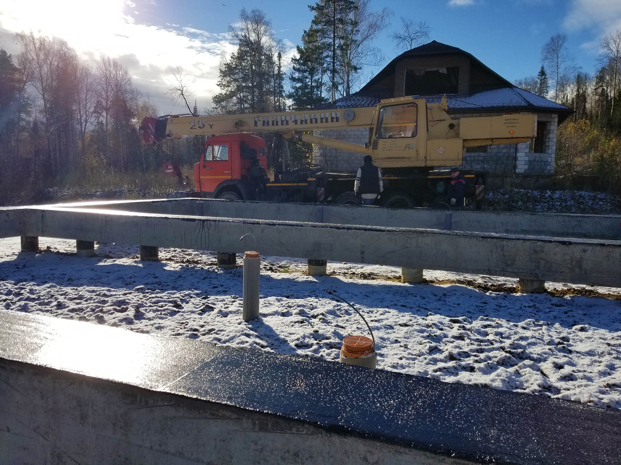

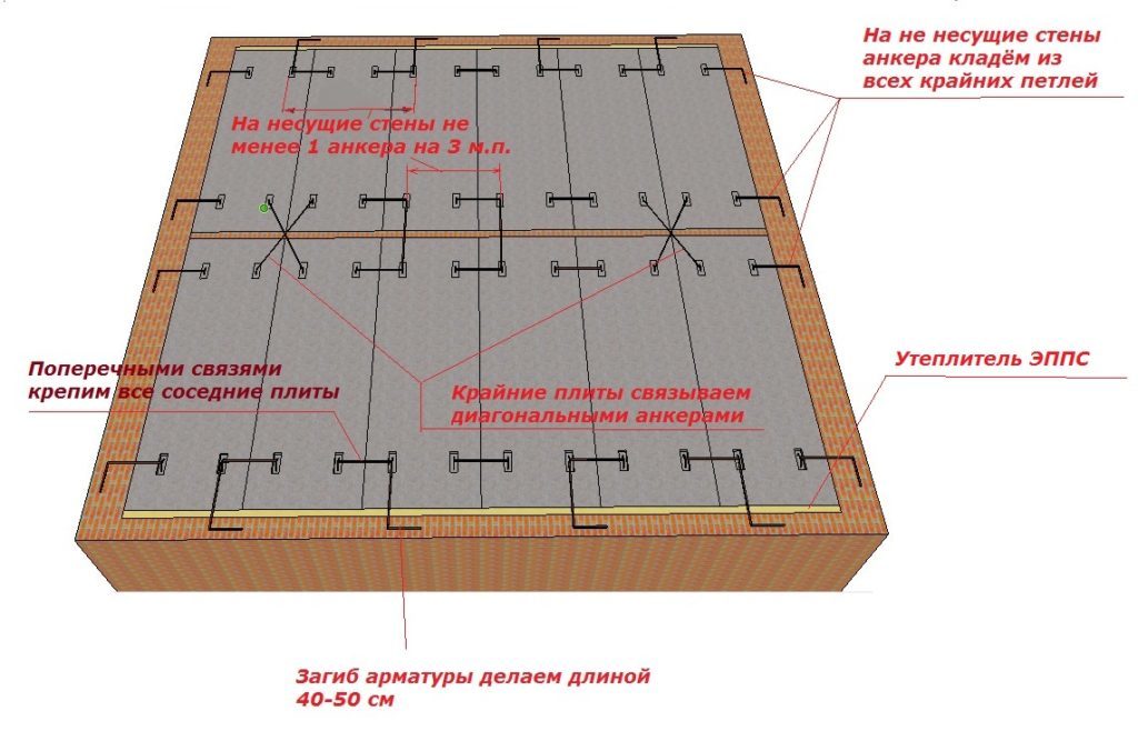

Вчера уложил плиты перекрытия:
Легли на плоскость практически идеально на одном уровне без всякого подкладывания арматуры и прочей фигни, нарушающей СНиПы.
Единственное, за чем стоило следить — чтобы густота раствора не менялась.

Re: Начал строительство дома (фото)
Сейчас вот думаю - надо ли мне их связывать (анкеровать), или прямо так закидать раствором отверстия под петли.
Времени на раздумья мало. Наберется вода и замерзнет.
Зона не сейсмоактивная. Основание не скользкое (без рулонной гидроизоляции). Упасть на голову эти плиты не смогут. Еще и залью что-то вроде армопояса по периметру плит.
Знаю, что анкеруют перекрытия в кирпичных домах, т.к. там стены могут разъехаться в стороны. А тут то - не может такого быть.
Речь про это:
