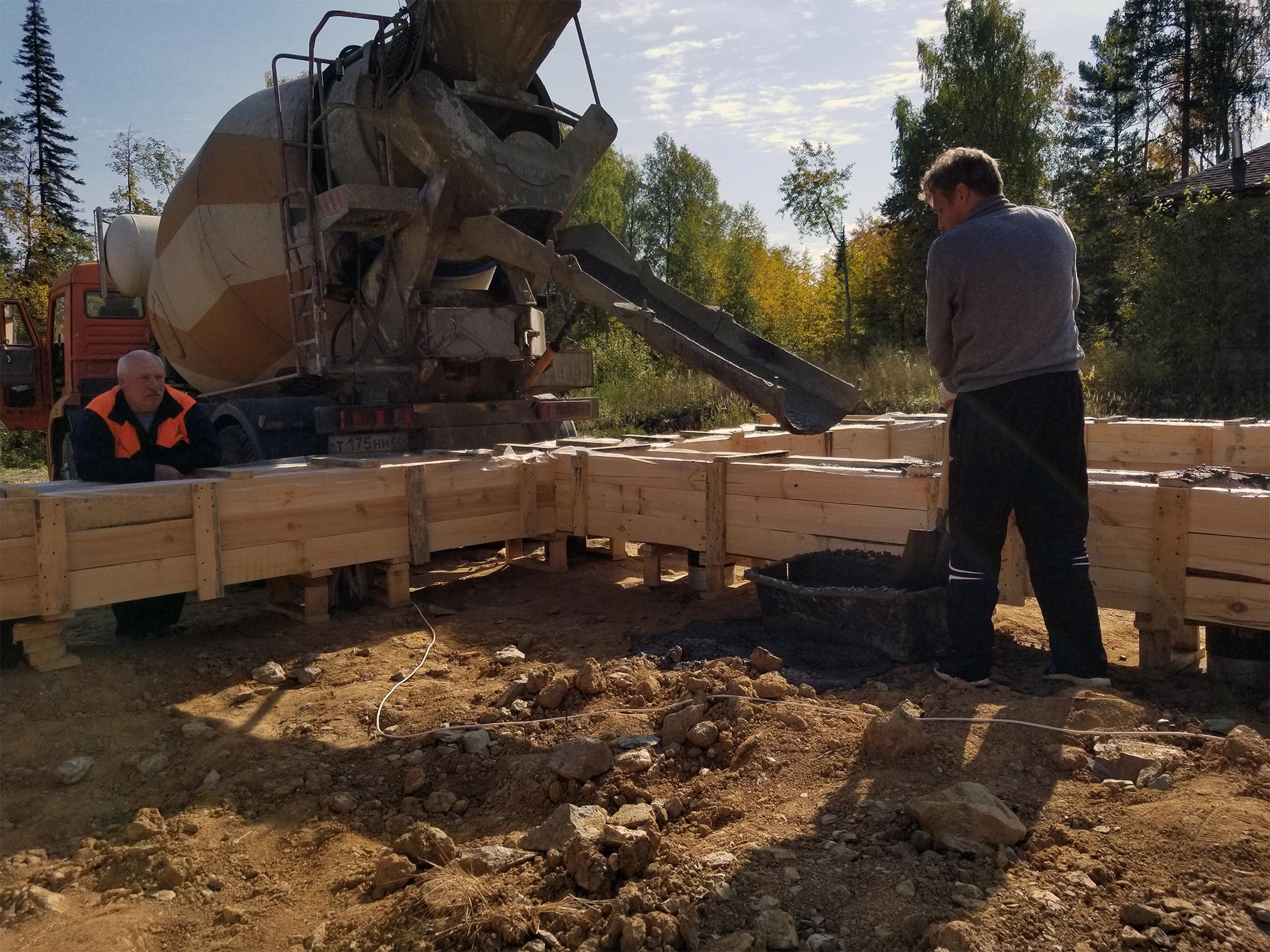

На чем там я закончил... а, на опалубке.
Опалубку сделал (хотя, как ее потом разбирать - не придумал). Пришел на бетонный завод, оплатил бетон и заказал плиты перекрытия.
Как оказалось — бетон то я купил, но забирать его нужно было в ладошках, распихивая по карманам. Т.е. автобетоносмесителей у завода нет )))
Нашел строительную фирму. Те согласились дать миксер. Водитель, попался очень задорный, но очень тупой. Не привык он работать непосредственно с заказчиком. Все, что он сделал наперекор моим требованиям привело к ожидаемым косякам. Нервы он мне вымотал сильнее, чем я устал физически, распределяя бетон.
20180917_121250.jpg (3674 просмотра) <a class='original' href='./download/file.php?id=148126&sid=4852a14095967653705ecabca98df573&mode=view' target=_blank>Загрузить оригинал (543.13 КБ)</a>
20180917_122841.jpg (3674 просмотра) <a class='original' href='./download/file.php?id=148127&sid=4852a14095967653705ecabca98df573&mode=view' target=_blank>Загрузить оригинал (461.99 КБ)</a>
2018-09-17 15-36-37.jpg (3672 просмотра) <a class='original' href='./download/file.php?id=148130&sid=4852a14095967653705ecabca98df573&mode=view' target=_blank>Загрузить оригинал (465.6 КБ)</a>
2018-09-17 15-37-11.jpg (3672 просмотра) <a class='original' href='./download/file.php?id=148131&sid=4852a14095967653705ecabca98df573&mode=view' target=_blank>Загрузить оригинал (622.45 КБ)</a>
