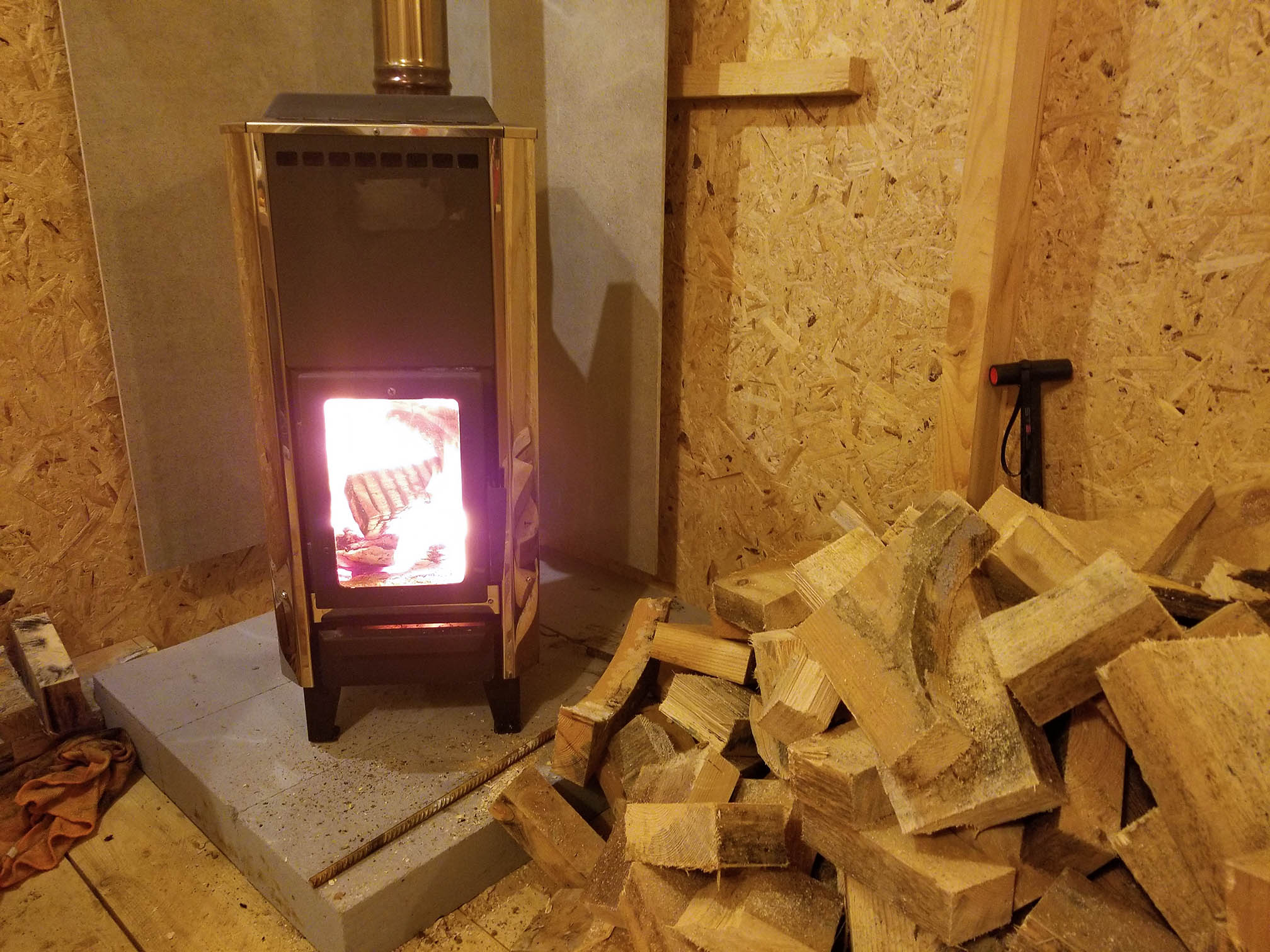

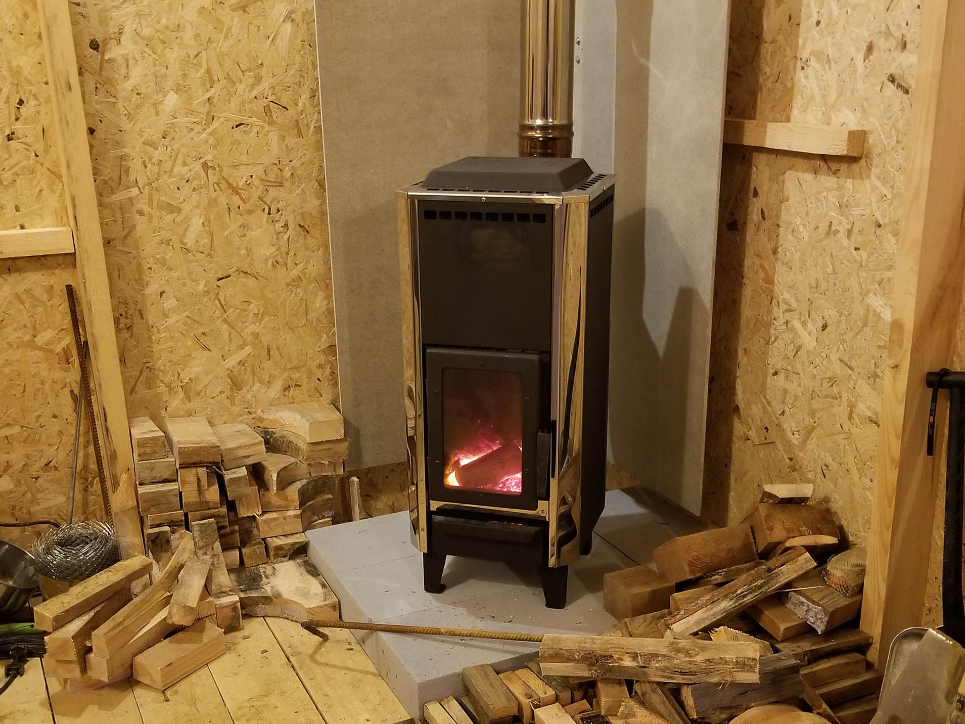

Re: Начал строительство дома (фото)
Последнее время работать довольно холодно. Месяц уже льют дожди.
Одежда не сохнет. Цемент отсыревает. Инструмент может начать ржаветь... Решил обзавестись печкой. Пришлось в Екатеринбург съездить. У нас в городе ничего хорошего не нашел в продаже.
Трубу нужно будет повыше сделать, и доски сверху подрезать. Но это когда-нибудь потом.
Сейчас стало намного приятнее работать )))
Выбирал довольно долго. Довольно удачный вариант приобрел. Места много не занимает. Конвекция отличная. Корпус не очень горячий. Стекло — большой плюс. Топка из толстой нержавейки. Чугунная плита сверху. Готовить действительно можно. Масло на сковородке начинает шкворчать примерно через минуту.

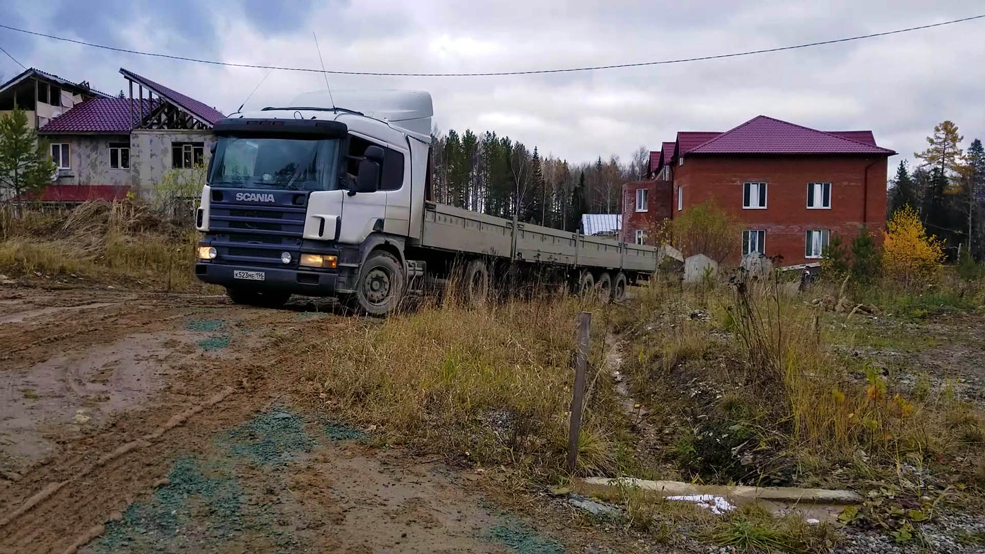

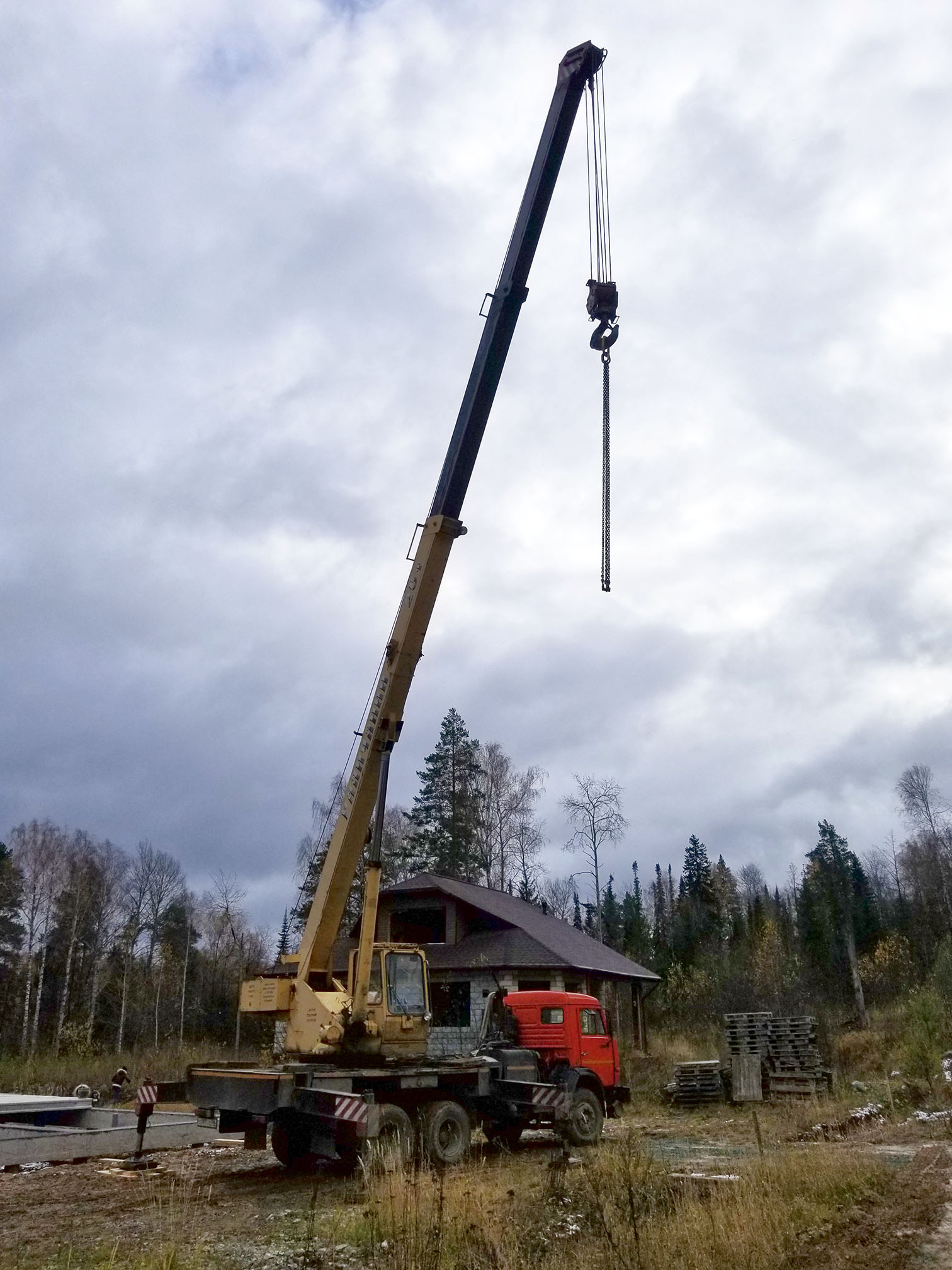

Вчера уложил плиты перекрытия:
Легли на плоскость практически идеально на одном уровне без всякого подкладывания арматуры и прочей фигни, нарушающей СНиПы.
Единственное, за чем стоило следить — чтобы густота раствора не менялась.
Сейчас вот думаю - надо ли мне их связывать (анкеровать), или прямо так закидать раствором отверстия под петли.
Времени на раздумья мало. Наберется вода и замерзнет.
Зона не сейсмоактивная. Основание не скользкое (без рулонной гидроизоляции). Упасть на голову эти плиты не смогут. Еще и залью что-то вроде армопояса по периметру плит.
Знаю, что анкеруют перекрытия в кирпичных домах, т.к. там стены могут разъехаться в стороны. А тут то - не может такого быть.
Речь про это:
