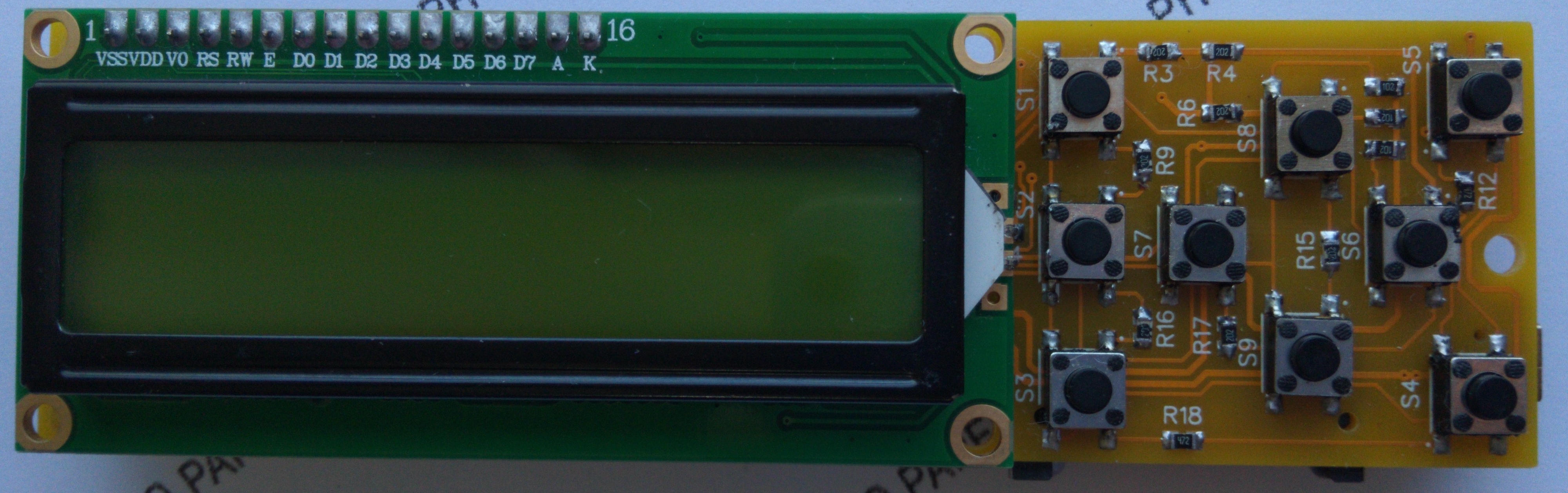

Наконецто я сделал плату. И похоже кнопки по новой схеме никто не подключал еще, иначе бы сказали что Y+ и Y- перепутаны местами.

Козёл писал(а):Наконецто я сделал плату. И похоже кнопки по новой схеме никто не подключал еще, иначе бы сказали что Y+ и Y- перепутаны местами.
В первом посте уже исправлено? Подумываю перепаять =)

Q-starь писал(а):В первом посте уже исправлено? Подумываю перепаять =)
С этого момента да. На схеме нарисовано правильно, это я в прошивке кнопки местами перепутал.
Контроллер решил назвать "Каскад". Заставка отображается в течении 2 секунд, нажав любую кнопку ее можно пропустить.
R19 для чего был?

санчо писал(а):R19 для чего был?
Регулировка контрастности.

Сообщение Козёл »
Для TL431, но уже не нужен.
