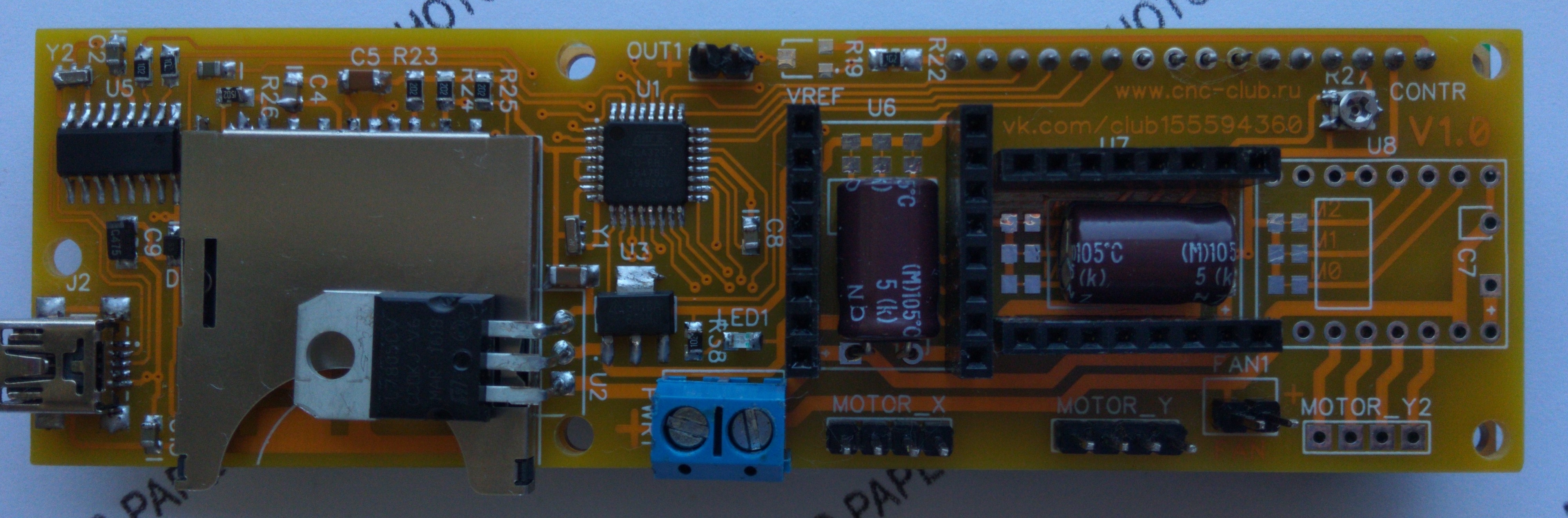

Наконецто я сделал плату. И похоже кнопки по новой схеме никто не подключал еще, иначе бы сказали что Y+ и Y- перепутаны местами.
IMG_20180901_142812.jpg (72148 просмотров) <a class='original' href='./download/file.php?id=145409&mode=view' target=_blank>Загрузить оригинал (2.57 МБ)</a>
IMG_20180901_142839.jpg (72148 просмотров) <a class='original' href='./download/file.php?id=145410&mode=view' target=_blank>Загрузить оригинал (2.77 МБ)</a>

Козёл писал(а):Наконецто я сделал плату. И похоже кнопки по новой схеме никто не подключал еще, иначе бы сказали что Y+ и Y- перепутаны местами.
В первом посте уже исправлено? Подумываю перепаять =)

Q-starь писал(а):В первом посте уже исправлено? Подумываю перепаять =)
С этого момента да. На схеме нарисовано правильно, это я в прошивке кнопки местами перепутал.
Контроллер решил назвать "Каскад". Заставка отображается в течении 2 секунд, нажав любую кнопку ее можно пропустить.
R19 для чего был?

санчо писал(а):R19 для чего был?
Регулировка контрастности.
Для TL431, но уже не нужен.

Сообщение revolotom »
Развёл, спаял свою плату. Автономно всё работает, файлы видит, выполняет. Кнопки управления, действительно работают в обратном направлении.
Затык в том, что терминал не принимает от контроллера ни каких ответов, ни на каких скоростях. Соответственно не понятно, как конфигурировать.
Пробовал терминалы и ардуиновский и канделовский и прочие.
Что не так?

revolotom писал(а):Затык в том, что терминал не принимает от контроллера ни каких ответов, ни на каких скоростях.
Скорость 115200, еще в Arduino IDE нужно выбрать символ конца строки - любой, по умолчанию там ни чего не стоит. И вы же настраиваете собранный контроллер? Или для настройки Arduino вытаскивается? Еще при подключении в терминале должно отобразиться Grbl v0.9j и дата прошивки. Отображается?
