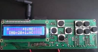

Сообщение revolotom »
Развёл, спаял свою плату. Автономно всё работает, файлы видит, выполняет. Кнопки управления, действительно работают в обратном направлении.
Затык в том, что терминал не принимает от контроллера ни каких ответов, ни на каких скоростях. Соответственно не понятно, как конфигурировать.
Пробовал терминалы и ардуиновский и канделовский и прочие.
Что не так?

Сообщение Козёл »
revolotom писал(а):Затык в том, что терминал не принимает от контроллера ни каких ответов, ни на каких скоростях.
Скорость 115200, еще в Arduino IDE нужно выбрать символ конца строки - любой, по умолчанию там ни чего не стоит. И вы же настраиваете собранный контроллер? Или для настройки Arduino вытаскивается? Еще при подключении в терминале должно отобразиться Grbl v0.9j и дата прошивки. Отображается?
