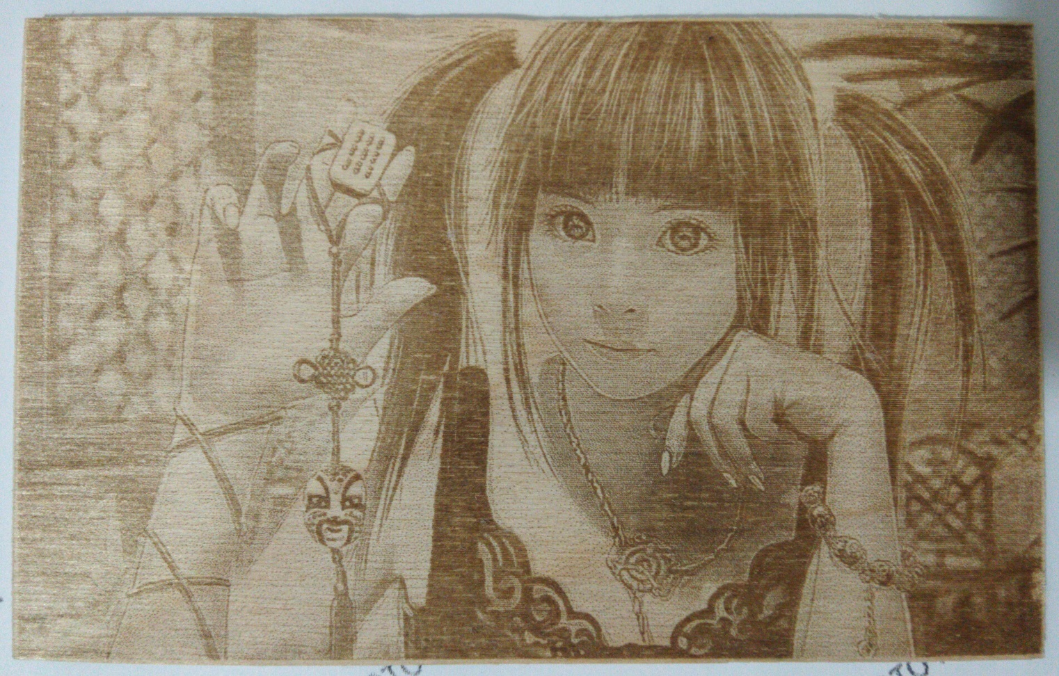

Что-то я за все время ни каких работ не выкладывал.
IMG_20180914_000424.jpg (71711 просмотров) <a class='original' href='./download/file.php?id=146242&sid=a1e205df320fbfa7b774622e3637bc35&mode=view' target=_blank>Загрузить оригинал (653.26 КБ)</a>
IMG_20180914_000456.jpg (71711 просмотров) <a class='original' href='./download/file.php?id=146243&sid=a1e205df320fbfa7b774622e3637bc35&mode=view' target=_blank>Загрузить оригинал (630.64 КБ)</a>
