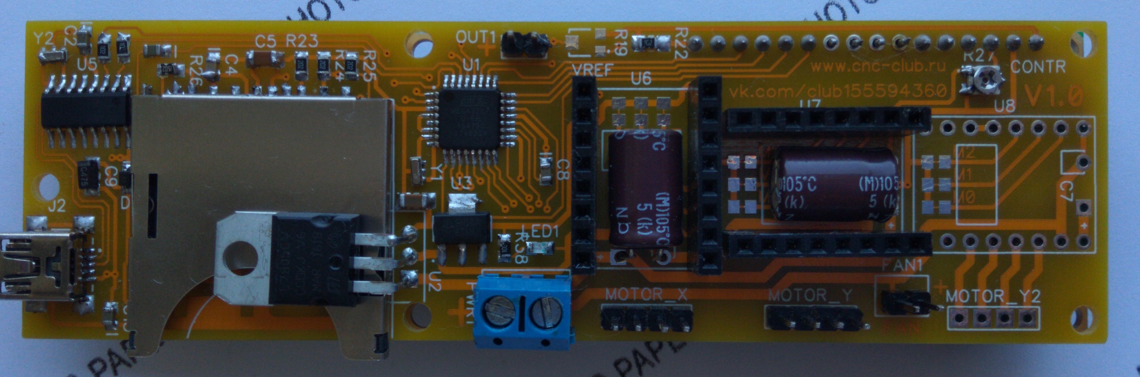

Наконецто я сделал плату. И похоже кнопки по новой схеме никто не подключал еще, иначе бы сказали что Y+ и Y- перепутаны местами.

Козёл писал(а):Наконецто я сделал плату. И похоже кнопки по новой схеме никто не подключал еще, иначе бы сказали что Y+ и Y- перепутаны местами.
В первом посте уже исправлено? Подумываю перепаять =)

Сообщение Козёл »
Q-starь писал(а):В первом посте уже исправлено? Подумываю перепаять =)
С этого момента да. На схеме нарисовано правильно, это я в прошивке кнопки местами перепутал.
R19 для чего был?

санчо писал(а):R19 для чего был?
Регулировка контрастности.

Сообщение Козёл »
Для TL431, но уже не нужен.

Развёл, спаял свою плату. Автономно всё работает, файлы видит, выполняет. Кнопки управления, действительно работают в обратном направлении.
Затык в том, что терминал не принимает от контроллера ни каких ответов, ни на каких скоростях. Соответственно не понятно, как конфигурировать.
Пробовал терминалы и ардуиновский и канделовский и прочие.
Что не так?

revolotom писал(а):Затык в том, что терминал не принимает от контроллера ни каких ответов, ни на каких скоростях.
Скорость 115200, еще в Arduino IDE нужно выбрать символ конца строки - любой, по умолчанию там ни чего не стоит. И вы же настраиваете собранный контроллер? Или для настройки Arduino вытаскивается? Еще при подключении в терминале должно отобразиться Grbl v0.9j и дата прошивки. Отображается?
