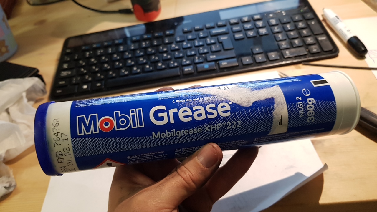

Заодно смазал. Спасибо форуму подсказали чем.
2018-06-12 21-07-06.JPG (4036 просмотров) <a class='original' href='./download/file.php?id=141102&mode=view' target=_blank>Загрузить оригинал (330.89 КБ)</a>
