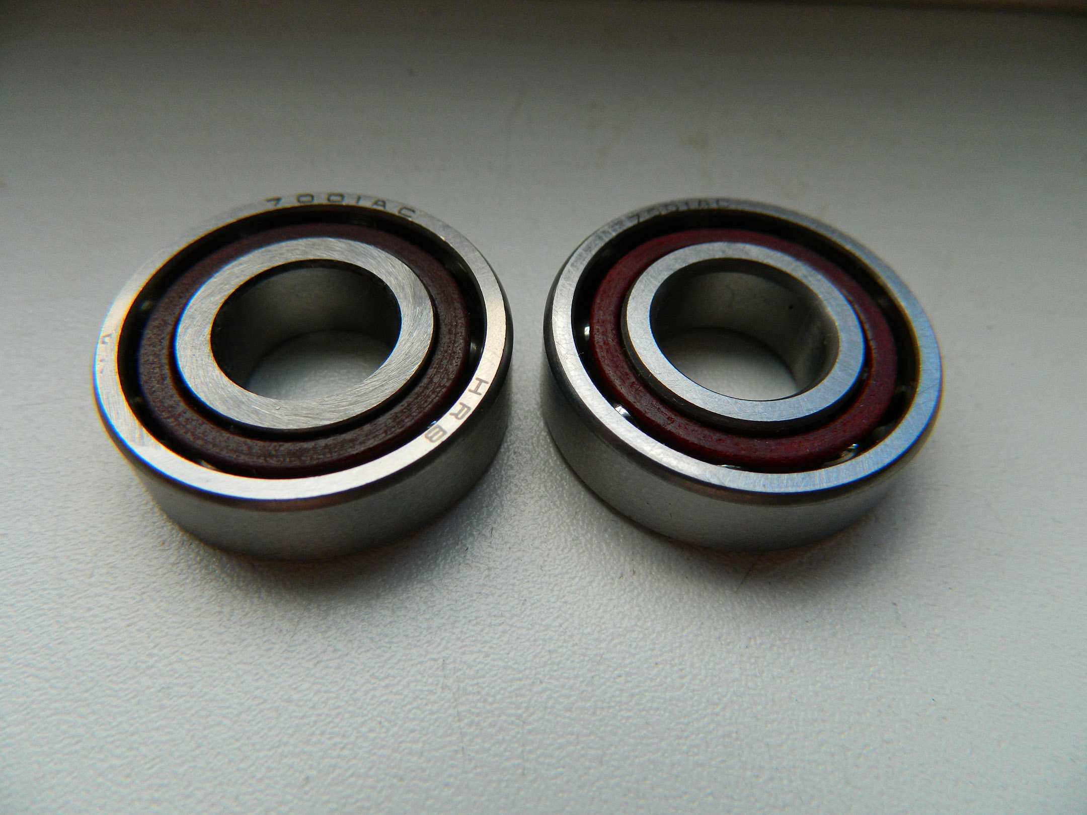

ScrewDriver писал(а):Гм... чет посетила шальная мысль сточить корпус
Китайцы пошли дальше. Они и подшипники радиально упорные дуплексом делают на наждаке.
DSCN5719.JPG (4530 просмотров) <a class='original' href='./download/file.php?id=141110&sid=7794a049bfbac79837673495338744d4&mode=view' target=_blank>Загрузить оригинал (539.19 КБ)</a>
Пришлось новые опоры брать. С такими не ставил.

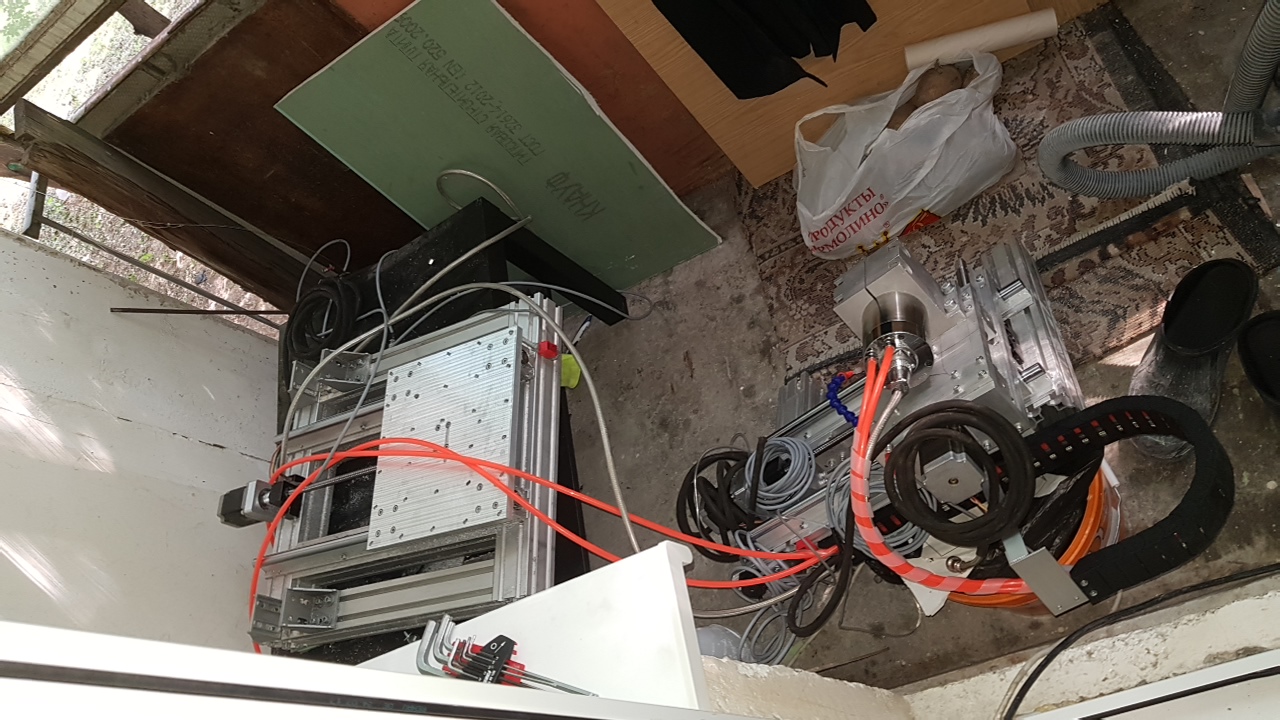

Располовинил станок, да поставил ноги в виде шайб хоккейных на М6 и сухари в паз.
Ничего не шатается, все держится ровно.
