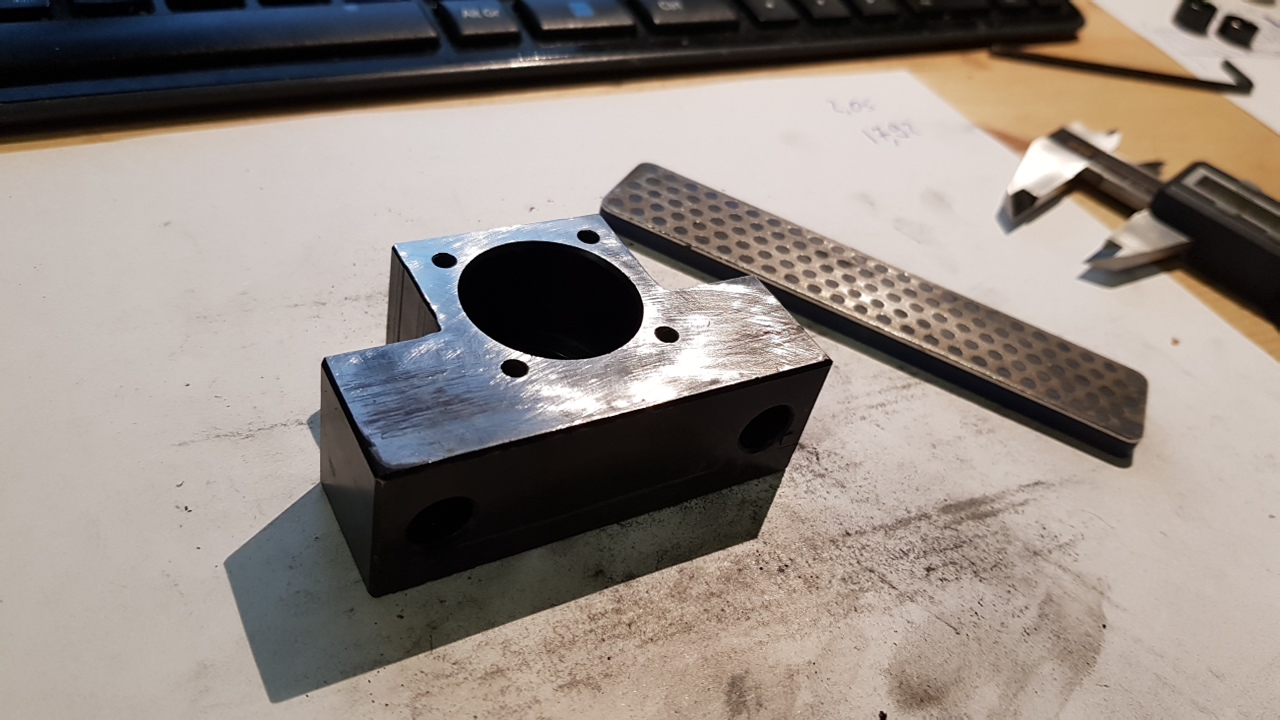

Я верно мыслю, что натягивать нужно шайбой между внешними обоймами между подшипниками?
А величину натяга делать гайкой?
2018-06-12 19-53-57_1528822638.JPG (4578 просмотров) <a class='original' href='./download/file.php?id=141098&mode=view' target=_blank>Загрузить оригинал (3.35 МБ)</a>
Померил стакан с учетом буртика на крышке - 15.98, высота подшипников 15.87
Гм... чет посетила шальная мысль сточить корпус :hehehe:

ScrewDriver писал(а):Гм... чет посетила шальная мысль сточить корпус
А чего-то самый простой вариант. сточил до двух соток натяг внушним корпусом...
На самом деле почти десятка - это та черная краска или хз что это - чем они покрашены.
Стачивал алмазным бруском. Опора изначально кривая/косая, так что плоскошлиф тут оверкилл.
2018-06-12 21-01-41.JPG (4559 просмотров) <a class='original' href='./download/file.php?id=141103&mode=view' target=_blank>Загрузить оригинал (293.92 КБ)</a>

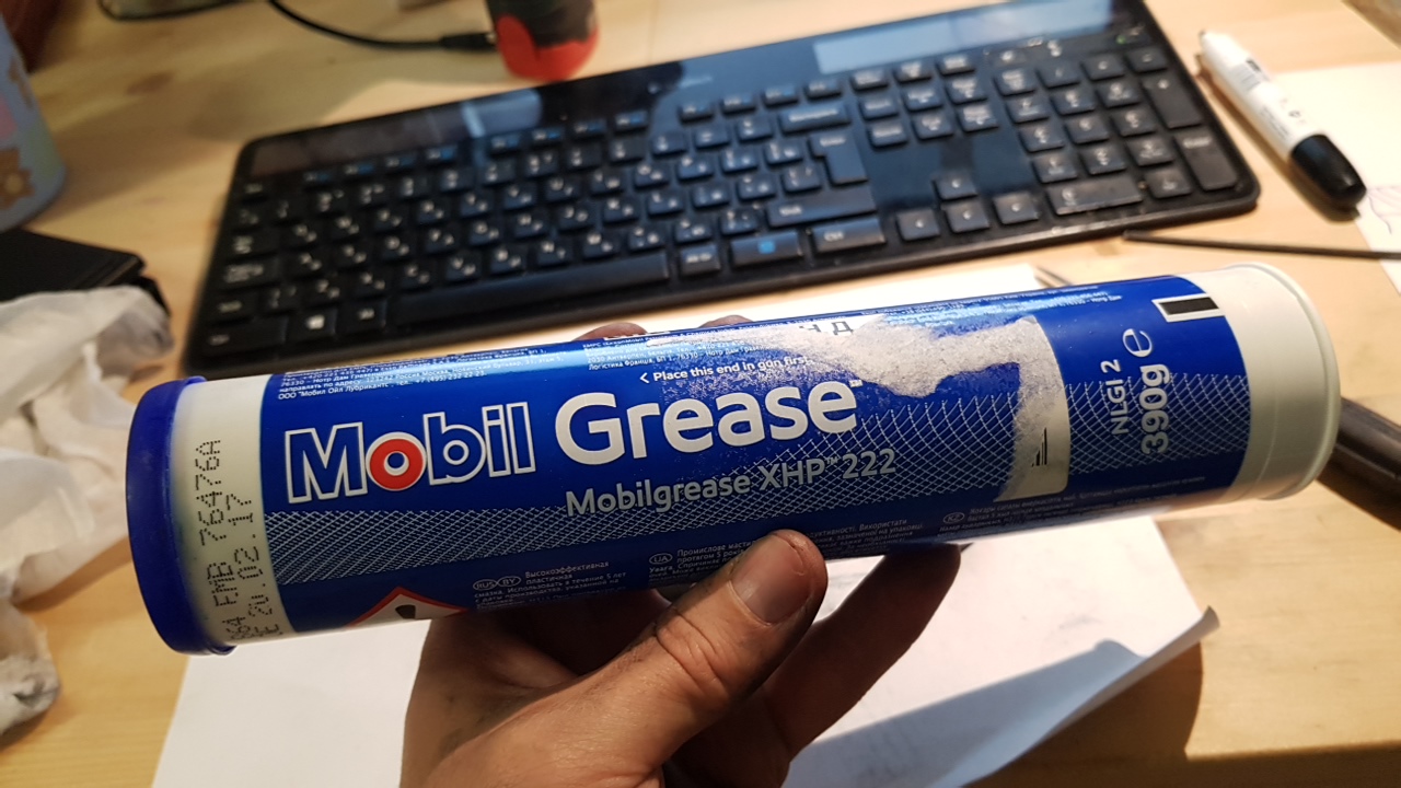

Заодно смазал. Спасибо форуму подсказали чем.

Чуть не доточил =)
Была десятка-две, стало 5 соток. Точну еще немного и поставлю. Может уже станина и все остальное гнется.

добился сотки, если сильно давить в торец ШВП.
Если за хобот тянуть сильно все конечно печальнее - десятка.
Ну ничего, было-то три десятки.

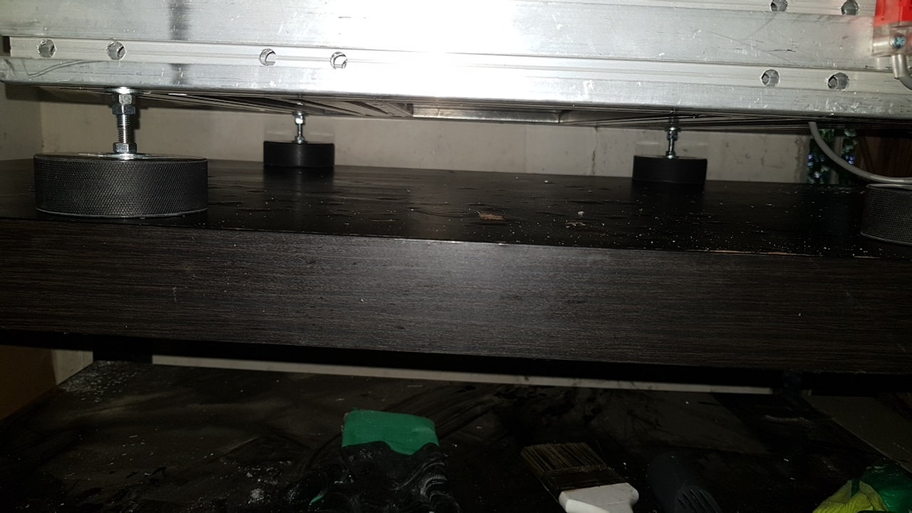

Располовинил станок, да поставил ноги в виде шайб хоккейных на М6 и сухари в паз.
Ничего не шатается, все держится ровно.
