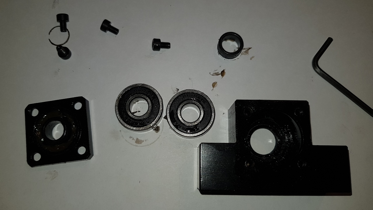

frezeryga писал(а):Прожим гайки тут мы не увидим. Его нужно мерить отдельно.
А разберу-ка я опору наверное.... ой чувствую там радиальники стоят :hehehe:

frezeryga писал(а):Если опора нонейм то 95% радиалки но это лечится шайбой. Шайбу дам.
А три шайбы? :hehehe:
6000RS стоят... я думаю в них и дело.
Может лучше на радиально-упорный поменять? Как думаешь?
И маркировку бы на что менять, а-то я в них ничерта не понимаю :oops:
2018-06-12 01-29-29.JPG (4659 просмотров) <a class='original' href='./download/file.php?id=141072&mode=view' target=_blank>Загрузить оригинал (232.01 КБ)</a>
UPD собрал назад - ага от руки шатаются на десятку-две :pssdoff:

А какая должна быть шайба для выборки люфта. Может ее на станке прямо и пыльнуть (из алюминия)?

Дюралька прожмётся. Нужно изготавливать из стальной, или из титановой фольги.
Я шайбы изготавливаю на станке. Приклеиваю листы фольги на твёрдую подложку и выгрызаю по нужным диаметрам. Обычной "кукурузой".
Потом подчищаю заусенцы шкурочкой и имею в итоге нужного калибра и толщины шайбочки.

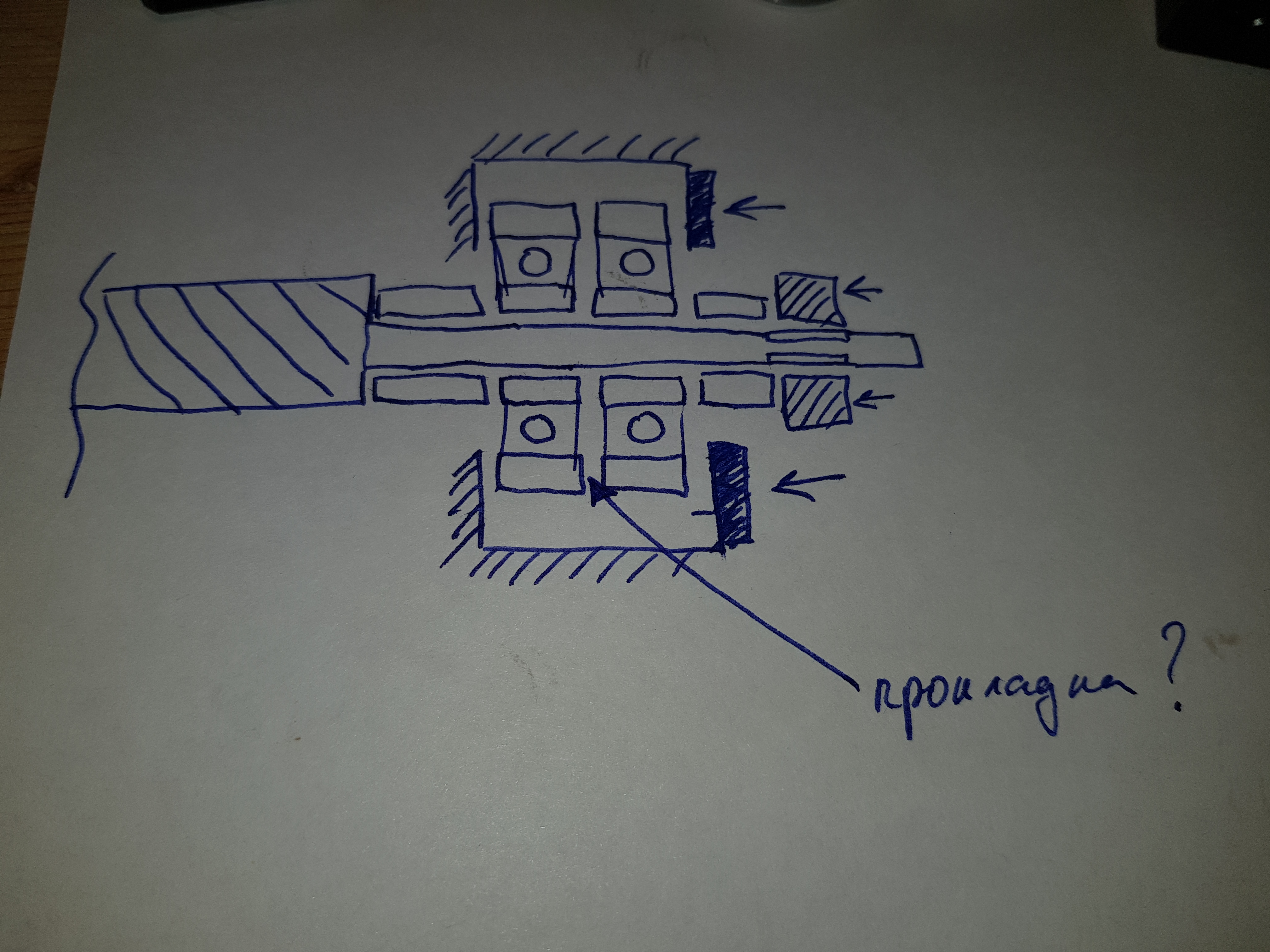

Дуплексы надо ставить но где их купить незнаю и стоят они как нормальная опора. Проще опору купить. Натяни эти и норм будет.

Я верно мыслю, что натягивать нужно шайбой между внешними обоймами между подшипниками?
А величину натяга делать гайкой?
2018-06-12 19-53-57_1528822638.JPG (4580 просмотров) <a class='original' href='./download/file.php?id=141098&mode=view' target=_blank>Загрузить оригинал (3.35 МБ)</a>
Померил стакан с учетом буртика на крышке - 15.98, высота подшипников 15.87
Гм... чет посетила шальная мысль сточить корпус :hehehe:

ScrewDriver писал(а):Гм... чет посетила шальная мысль сточить корпус
А чего-то самый простой вариант. сточил до двух соток натяг внушним корпусом...
На самом деле почти десятка - это та черная краска или хз что это - чем они покрашены.
Стачивал алмазным бруском. Опора изначально кривая/косая, так что плоскошлиф тут оверкилл.
