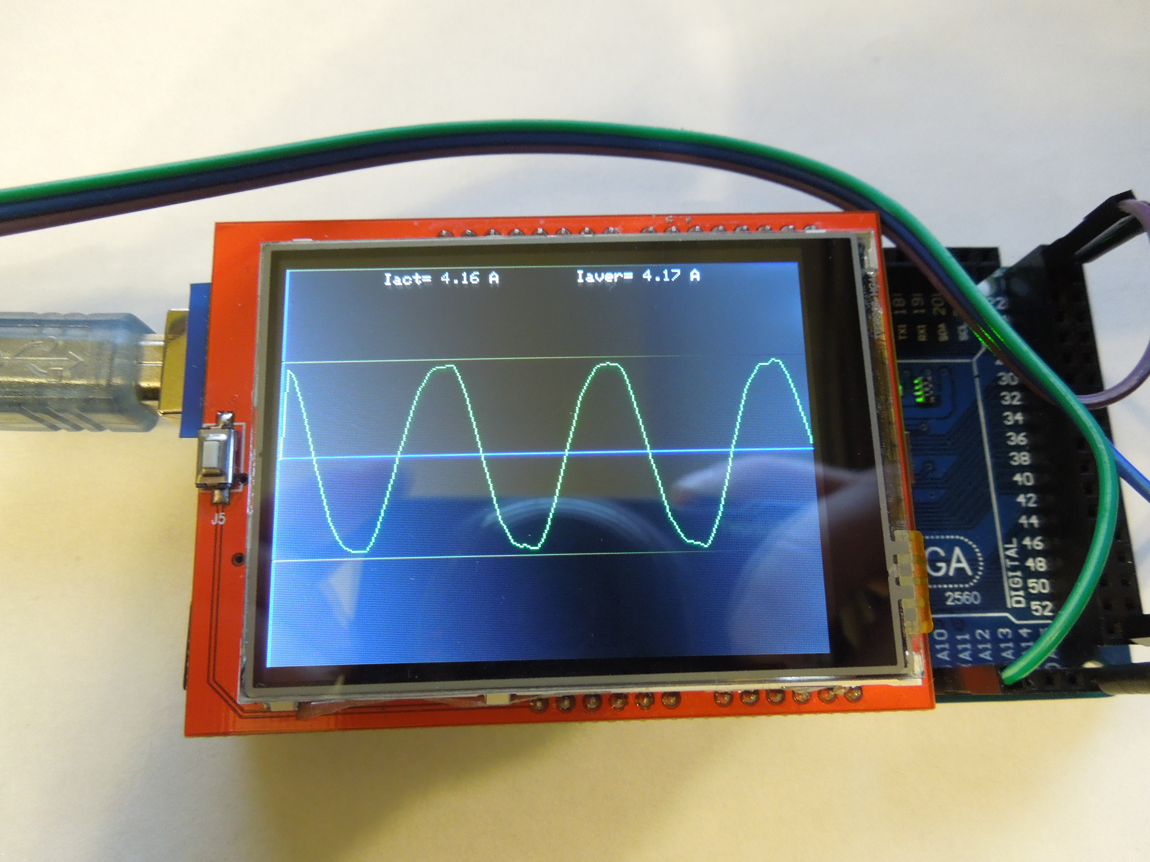

Итак, предлагаю вашему вниманию новую модель относительно быстрого осциллографа - частота снятия показаний - до 280 микросекунд.
Сразу скажу, что собирать именно осциллограф на ардуино я не собирался, но раз уж попались мне все ингредиенты- почему не попробовать?
Хочу собрать систему а-ля "Умный дом". Задача минимум на данный момент - собрать статистику энергопотребления в доме и на её базе автоматизировать управление электроприборами (в автомат. режиме или удалённо, через веб-морду). Ну - это в обозримом будущем. Не о том сейчас.
Вот эти ингредиенты:
- ардуино мега 2560
- TFT LCD экранчик, 2.4", на контроллере st7783:
2015-02-02 17.52.02.jpg (20340 просмотров) <a class='original' href='./download/file.php?id=42456&sid=247b263ebc421ee70b9a1a0c3a6f5864&mode=view' target=_blank>Загрузить оригинал (568.21 КБ)</a>
- датчик тока на элементе ACS712-20А (вот тут брал: http://www.ebay.com/itm/1pcs-new-20A-ra ... 51c48706bb)
Ну и для тестов - нагрузка в виде утюга и автомобильного зарядного с аккумулятором :)
Получился такой вот код:

Собирался использовать тачскрин - сделать кнопки для обновления и для масштабирования графика по высоте, но тачскрин не захотел работать в том же чипе, что и прерывание по таймеру TimerOne. Точнее - если делать прерывание больше 1000 микросекунд - тогда тач начинает кое-как работать, но тут уже лучше кнопками пожертвовать, чем частотой измерений.
Ну и фото того что получилось:
2015-02-04 20.46.32.jpg (20340 просмотров) <a class='original' href='./download/file.php?id=42457&sid=247b263ebc421ee70b9a1a0c3a6f5864&mode=view' target=_blank>Загрузить оригинал (4.79 МБ)</a>
Сначала в качестве нагрузки - утюг:
2015-02-04 20.54.59.jpg (20340 просмотров) <a class='original' href='./download/file.php?id=42458&sid=247b263ebc421ee70b9a1a0c3a6f5864&mode=view' target=_blank>Загрузить оригинал (4.69 МБ)</a>
2015-02-04 20.55.13.jpg (20340 просмотров) <a class='original' href='./download/file.php?id=42459&sid=247b263ebc421ee70b9a1a0c3a6f5864&mode=view' target=_blank>Загрузить оригинал (5.17 МБ)</a>
Где-то читал, что современные импульсные блоки питания (компы и прочая бытовая техника) срезают верхушку синусоиды. Здесь на маленьком экранчике не очень хорошо видно, а в экселе когда график строишь из полученных данных - видно срезанную верхушку.
Далее в качестве нагрузки - автомобильное зарядное с аккумулятором:
2015-02-04 21.05.07.jpg (20340 просмотров) <a class='original' href='./download/file.php?id=42460&sid=247b263ebc421ee70b9a1a0c3a6f5864&mode=view' target=_blank>Загрузить оригинал (5.11 МБ)</a>
2015-02-04 21.06.08.jpg (20340 просмотров) <a class='original' href='./download/file.php?id=42461&sid=247b263ebc421ee70b9a1a0c3a6f5864&mode=view' target=_blank>Загрузить оригинал (4.97 МБ)</a>
2015-02-04 21.07.05.jpg (20340 просмотров) <a class='original' href='./download/file.php?id=42462&sid=247b263ebc421ee70b9a1a0c3a6f5864&mode=view' target=_blank>Загрузить оригинал (5.17 МБ)</a>

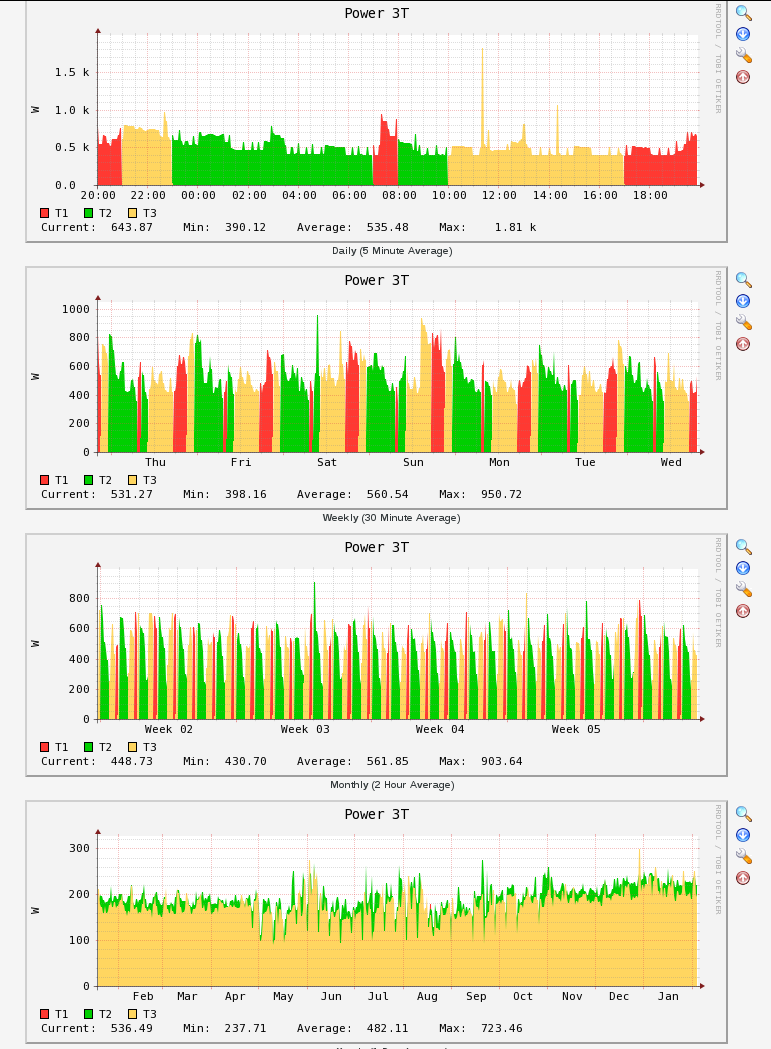

Re: Мои проекты на Ардуино
Kopyloff писал(а):Задача минимум на данный момент - собрать статистику энергопотребления в доме
Так?
pwr.png (20313 просмотров) <a class='original' href='./download/file.php?id=42476&sid=247b263ebc421ee70b9a1a0c3a6f5864&mode=view' target=_blank>Загрузить оригинал (150.85 КБ)</a>
Kopyloff
Сообщения: 387
Репутация: 117
Откуда: Первоуральск
Сообщение Kopyloff »
UAVpilot писал(а):Так?
Примерно так, только у меня будет 13 групп электроприемников (читай - 13 автоматов после счетчика) :)
А эти графики откуда?
С моего домашнего электросчётчика. :)
У меня ещё много подобных графиков есть... :)
