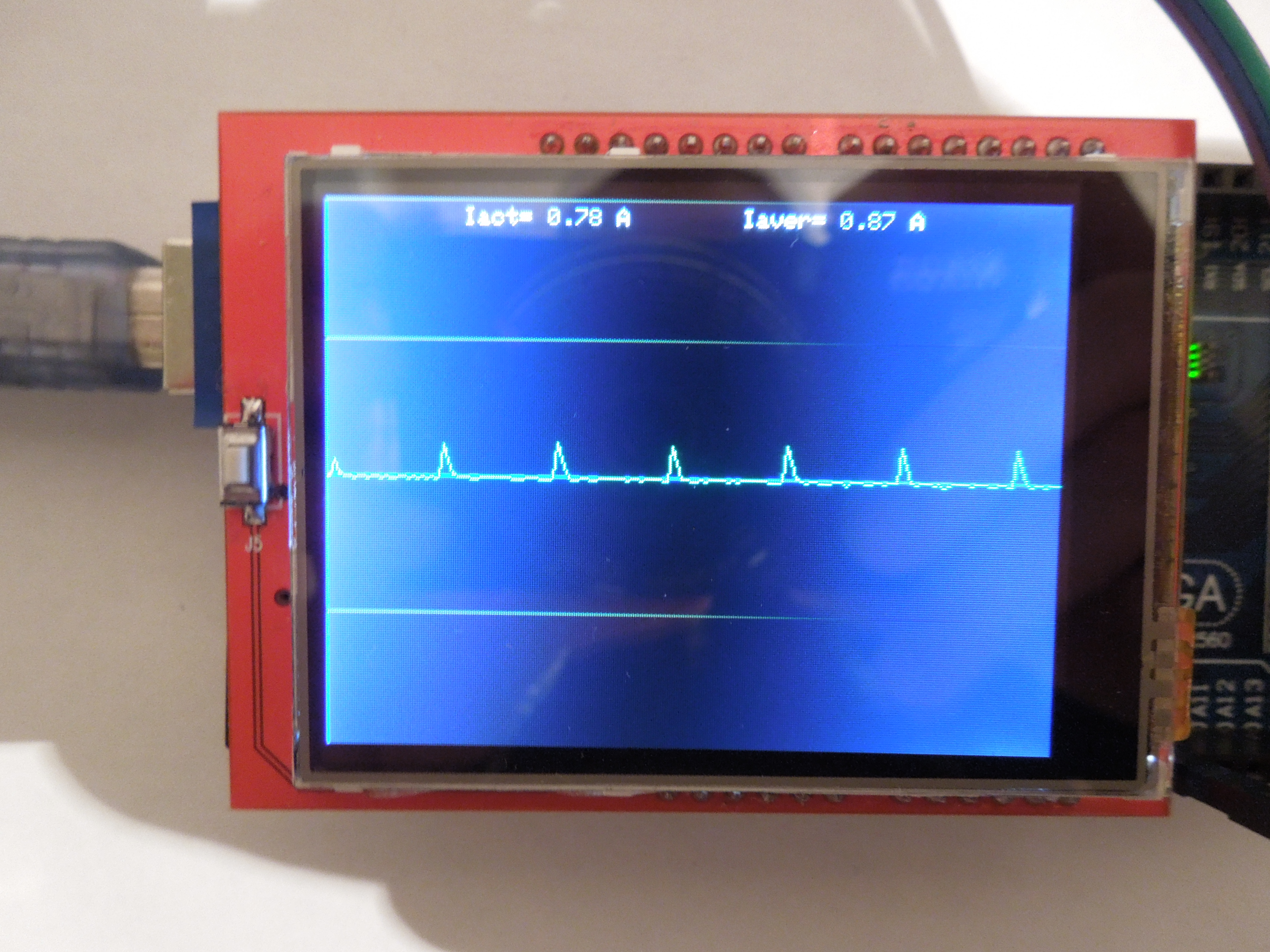

Итак, предлагаю вашему вниманию новую модель относительно быстрого осциллографа - частота снятия показаний - до 280 микросекунд.
Сразу скажу, что собирать именно осциллограф на ардуино я не собирался, но раз уж попались мне все ингредиенты- почему не попробовать?
Хочу собрать систему а-ля "Умный дом". Задача минимум на данный момент - собрать статистику энергопотребления в доме и на её базе автоматизировать управление электроприборами (в автомат. режиме или удалённо, через веб-морду). Ну - это в обозримом будущем. Не о том сейчас.
Вот эти ингредиенты:
- ардуино мега 2560
- TFT LCD экранчик, 2.4", на контроллере st7783:
2015-02-02 17.52.02.jpg (20859 просмотров) <a class='original' href='./download/file.php?id=42456&sid=e4611544fa650ba1dd2f5ebd87e932ff&mode=view' target=_blank>Загрузить оригинал (568.21 КБ)</a>
- датчик тока на элементе ACS712-20А (вот тут брал: http://www.ebay.com/itm/1pcs-new-20A-ra ... 51c48706bb)
Ну и для тестов - нагрузка в виде утюга и автомобильного зарядного с аккумулятором :)
Получился такой вот код:

Собирался использовать тачскрин - сделать кнопки для обновления и для масштабирования графика по высоте, но тачскрин не захотел работать в том же чипе, что и прерывание по таймеру TimerOne. Точнее - если делать прерывание больше 1000 микросекунд - тогда тач начинает кое-как работать, но тут уже лучше кнопками пожертвовать, чем частотой измерений.
Ну и фото того что получилось:
2015-02-04 20.46.32.jpg (20859 просмотров) <a class='original' href='./download/file.php?id=42457&sid=e4611544fa650ba1dd2f5ebd87e932ff&mode=view' target=_blank>Загрузить оригинал (4.79 МБ)</a>
Сначала в качестве нагрузки - утюг:
2015-02-04 20.54.59.jpg (20859 просмотров) <a class='original' href='./download/file.php?id=42458&sid=e4611544fa650ba1dd2f5ebd87e932ff&mode=view' target=_blank>Загрузить оригинал (4.69 МБ)</a>
2015-02-04 20.55.13.jpg (20859 просмотров) <a class='original' href='./download/file.php?id=42459&sid=e4611544fa650ba1dd2f5ebd87e932ff&mode=view' target=_blank>Загрузить оригинал (5.17 МБ)</a>
Где-то читал, что современные импульсные блоки питания (компы и прочая бытовая техника) срезают верхушку синусоиды. Здесь на маленьком экранчике не очень хорошо видно, а в экселе когда график строишь из полученных данных - видно срезанную верхушку.
Далее в качестве нагрузки - автомобильное зарядное с аккумулятором:
2015-02-04 21.05.07.jpg (20859 просмотров) <a class='original' href='./download/file.php?id=42460&sid=e4611544fa650ba1dd2f5ebd87e932ff&mode=view' target=_blank>Загрузить оригинал (5.11 МБ)</a>
2015-02-04 21.06.08.jpg (20859 просмотров) <a class='original' href='./download/file.php?id=42461&sid=e4611544fa650ba1dd2f5ebd87e932ff&mode=view' target=_blank>Загрузить оригинал (4.97 МБ)</a>
2015-02-04 21.07.05.jpg (20859 просмотров) <a class='original' href='./download/file.php?id=42462&sid=e4611544fa650ba1dd2f5ebd87e932ff&mode=view' target=_blank>Загрузить оригинал (5.17 МБ)</a>

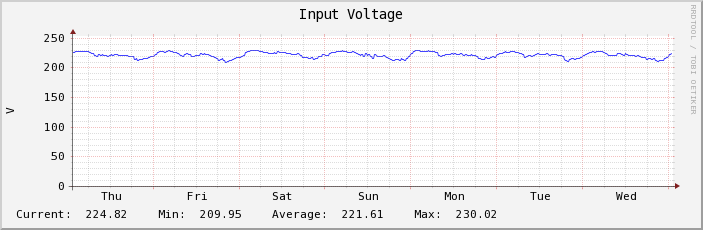

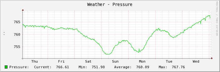

А эти графики откуда?
Re: Мои проекты на Ардуино
С моего домашнего электросчётчика. :)
У меня ещё много подобных графиков есть... :)
input.png (20803 просмотра) <a class='original' href='./download/file.php?id=42497&sid=e4611544fa650ba1dd2f5ebd87e932ff&mode=view' target=_blank>Загрузить оригинал (15.67 КБ)</a>
bath.png (20803 просмотра) <a class='original' href='./download/file.php?id=42495&sid=e4611544fa650ba1dd2f5ebd87e932ff&mode=view' target=_blank>Загрузить оригинал (25.12 КБ)</a>
hum.png (20803 просмотра) <a class='original' href='./download/file.php?id=42496&sid=e4611544fa650ba1dd2f5ebd87e932ff&mode=view' target=_blank>Загрузить оригинал (19.51 КБ)</a>
pres.png (20803 просмотра) <a class='original' href='./download/file.php?id=42498&sid=e4611544fa650ba1dd2f5ebd87e932ff&mode=view' target=_blank>Загрузить оригинал (18.95 КБ)</a>
temp.png (20803 просмотра) <a class='original' href='./download/file.php?id=42499&sid=e4611544fa650ba1dd2f5ebd87e932ff&mode=view' target=_blank>Загрузить оригинал (22.23 КБ)</a>

Круто! За RRDtool отдельное спасибо - я хотел базу данных на sqlite делать, но не знал как организовать закольцовывание базы. А тут уже готовое решение, да ещё и под OpenWRT есть. А можно вкратце описать систему? Какие датчики, кто с них данные собирает и в базу пишет? Где графики отображаются?
По электричеству опрашивается домашний счётчик Меркурий-200, он много чего умеет рассказывать.
Другие датчики и исполнительные устройства - это в основном устройства 1-wire, для работя с ними применяется [url=hhttp://owfs.org/]OWFS[/url] (в разработке которой я принимаю скромное участие :)).
Ещё на компе (домашнем сервере) работает программка, отслеживающая разнообразные события и выполняющая разннобразные запрограммированные действия. Для примера кусок её конфига:
init 12.646A26000000 /usr/local/lib/oweventd/bathfan init
init 26.0A3026000000 /usr/local/lib/oweventd/bathfan init
event ow 26.0A3026000000/VAD * /usr/local/lib/oweventd/bathfan check
init 12.8C4229000000 /usr/local/lib/oweventd/doormonitor init
init 12.90D21C000000 /usr/local/lib/oweventd/doormonitor init
event ow uncached/12.8C4229000000/latch.A 1 /usr/local/lib/oweventd/doormonitor start
Это управление вентилятором в ванной в зависимости от влажности и температуры и включение изображения на мониторе в прихожей с дверной камеры, если в дверь позвонили.
event - при появлении указанного события выполняется соотв. команда, init - если датчик оторвать, а потом снова прицепить, то прога это обнаружит и зальёт в датчик начальные настройки.
А графики - это так, побочный эффект. Да и для отлова глюков полезно - если вдруг система непонятно на что среагирует, то по графиками можно посмотреть "что это было?". :)
P.S. домашний датацентр (в туалете) ;)
