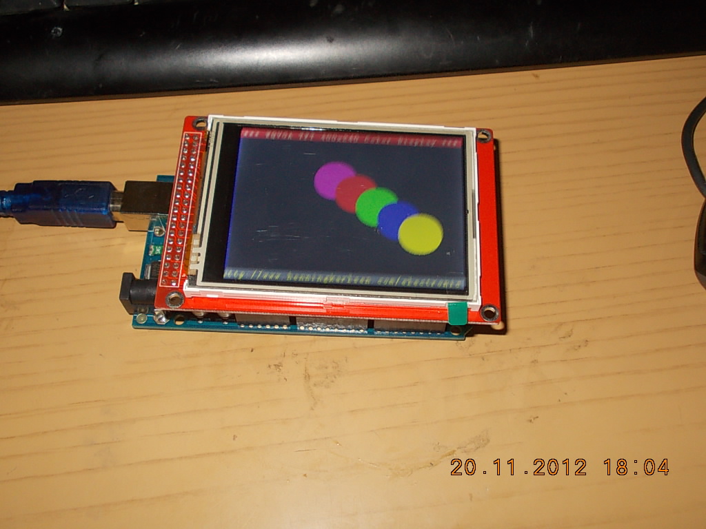

Пришла еще одна ардуина :) Пришлось малость повозиться чтоб она заработала. Продавец дает примеры под другу плату и экран :hehehe:
DSCN0986.jpg (27712 просмотров) <a class='original' href='./download/file.php?id=9573&mode=view' target=_blank>Загрузить оригинал (253.46 КБ)</a>
С таким экраном куды приятней :cheesy:

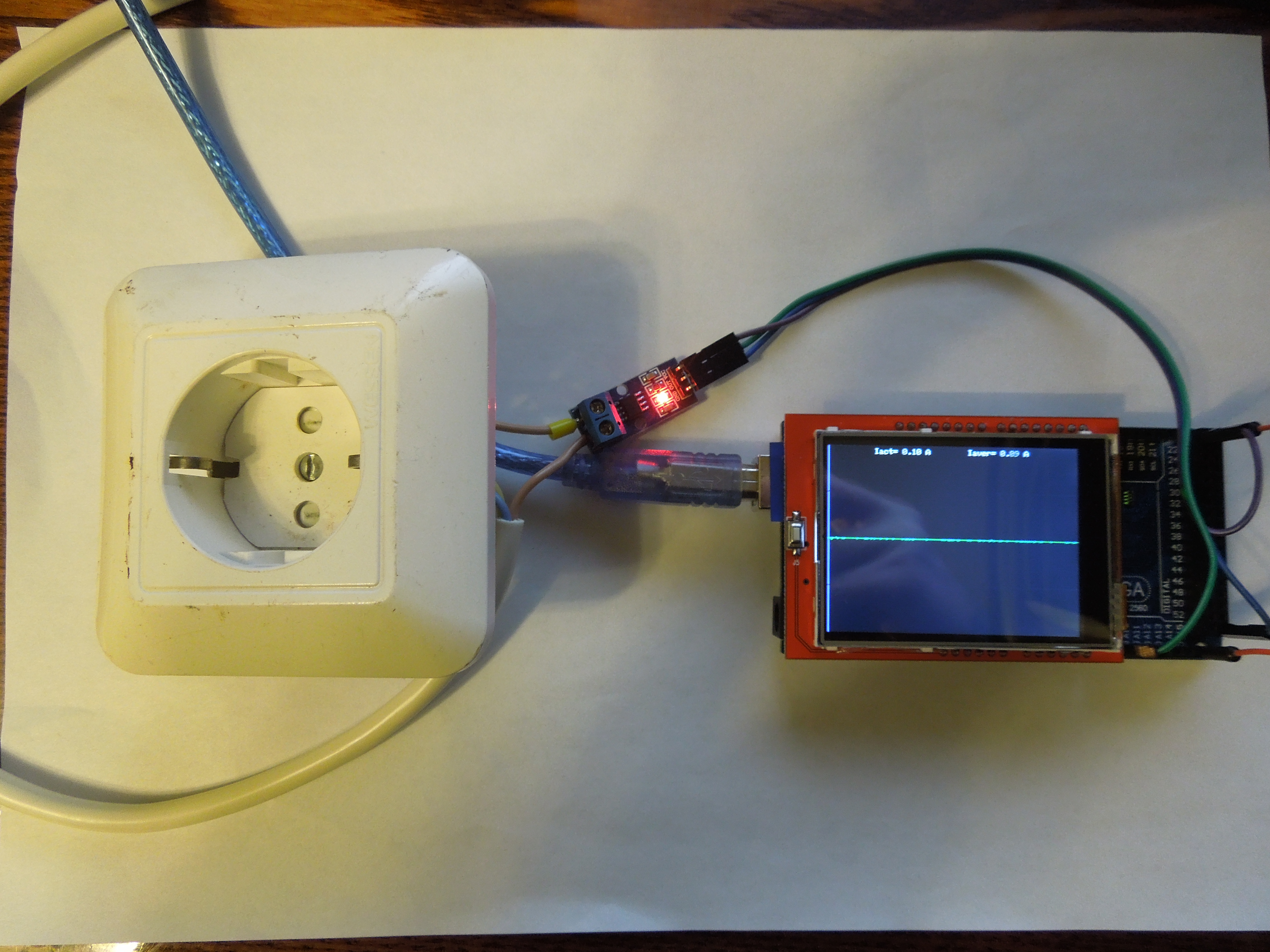

Итак, предлагаю вашему вниманию новую модель относительно быстрого осциллографа - частота снятия показаний - до 280 микросекунд.
Сразу скажу, что собирать именно осциллограф на ардуино я не собирался, но раз уж попались мне все ингредиенты- почему не попробовать?
Хочу собрать систему а-ля "Умный дом". Задача минимум на данный момент - собрать статистику энергопотребления в доме и на её базе автоматизировать управление электроприборами (в автомат. режиме или удалённо, через веб-морду). Ну - это в обозримом будущем. Не о том сейчас.
Вот эти ингредиенты:
- ардуино мега 2560
- TFT LCD экранчик, 2.4", на контроллере st7783:
2015-02-02 17.52.02.jpg (20867 просмотров) <a class='original' href='./download/file.php?id=42456&mode=view' target=_blank>Загрузить оригинал (568.21 КБ)</a>
- датчик тока на элементе ACS712-20А (вот тут брал: http://www.ebay.com/itm/1pcs-new-20A-ra ... 51c48706bb)
Ну и для тестов - нагрузка в виде утюга и автомобильного зарядного с аккумулятором :)
Получился такой вот код:
