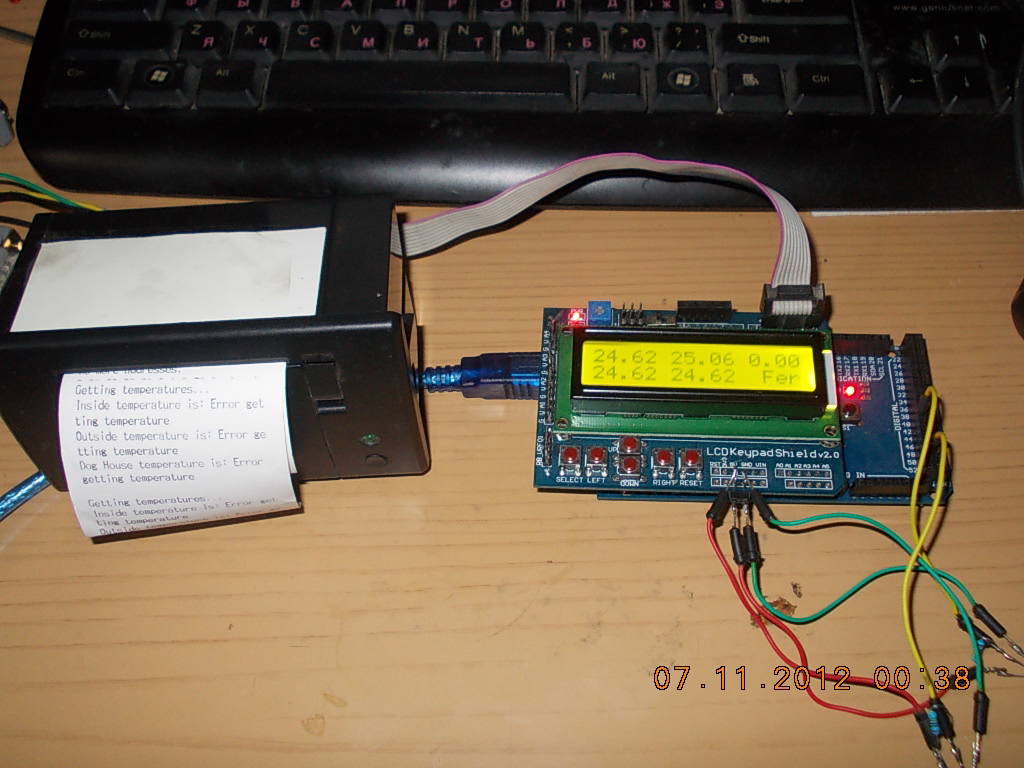

Буду выкладывать то что сделал на Ардуино. Изучаю Си и привыкаю к синтаксису языка.
Потому буду спрашивать что непонятно.
Сейчас нужно сделать приборчик-контроллер который:
1. считывал 5 датчиков температуры (каждый датчик на своем пине)
2. выводил все это на экран
3. возможность поддержания on/off заданного одного из двух температурных режимов
4. переключение режимов
5. выведение записей на POS принтер
* возможно архивация данных на СД карте
DSCN0976.jpg (14229 просмотров) <a class='original' href='./download/file.php?id=9074&mode=view' target=_blank>Загрузить оригинал (227.92 КБ)</a>
