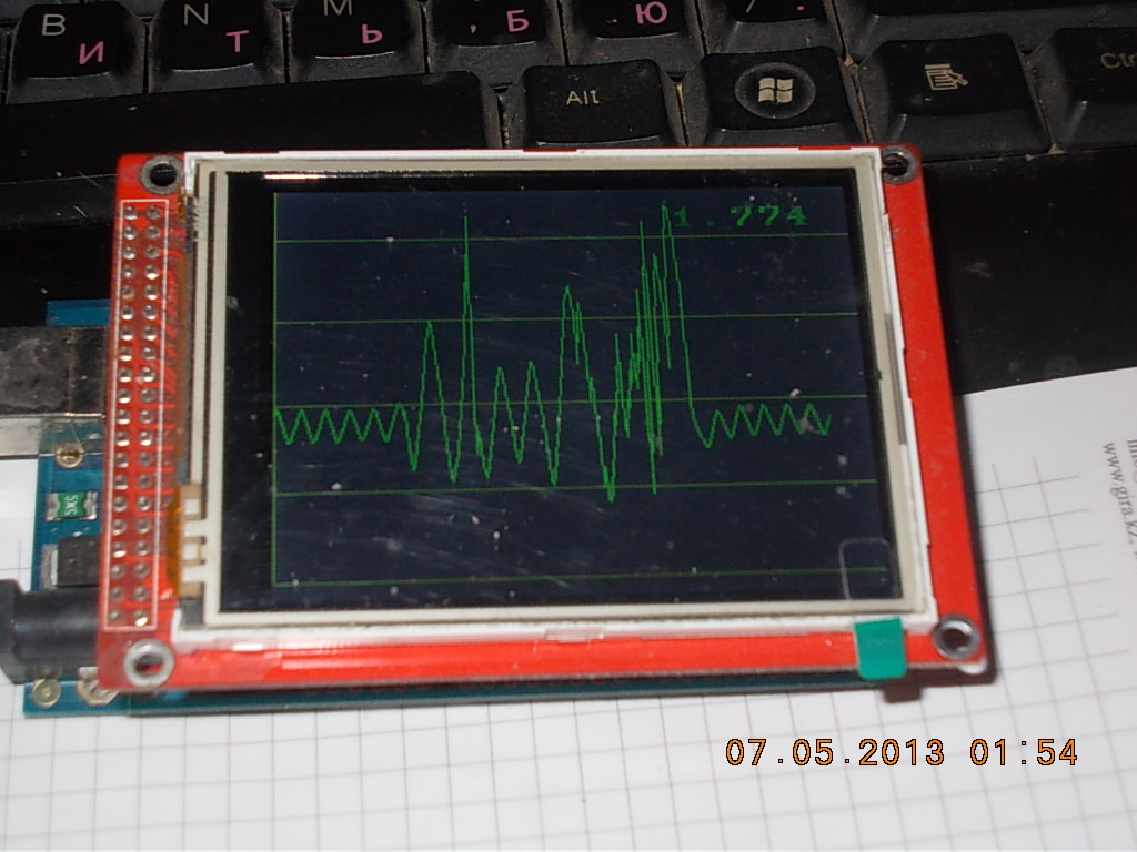

Написал за пол часика простой осциллограф для Ардуины 2560 с TFT экраном.
Осциллограф чувствительный, но до 5в , но очень медлительный. Весь экран прорисовывается за 15 сек, что не очень быстро :hehehe: . Если убрать вывод цифровых чисел и передачу данных в СОМ будет шустрее работать шустрее намного, примерно 1-3 сек заполняться экран.
Код здесь

Написал для медленных процессов, а именно отладки THC на плазму :)
DSCN1516.JPG (27009 просмотров) <a class='original' href='./download/file.php?id=14401&mode=view' target=_blank>Загрузить оригинал (256.45 КБ)</a>
DSCN1518.JPG (27009 просмотров) <a class='original' href='./download/file.php?id=14402&mode=view' target=_blank>Загрузить оригинал (258.69 КБ)</a>

aftaev писал(а):Осциллограф чувствительный, но до 5в , но очень медлительный. Весь экран прорисовывается за 15 сек,
Ты точками рисуй. Будет быстрее.
Re: Мои проекты на Ардуино
Impartial писал(а):Ты точками рисуй. Будет быстрее.
С начало сделал именно точками. Если точками, то график рваный получается при скачках напряжения и не понятно как напруга прыгала.
Сравнивал что точками, что линиями разницы большой нет для моих задач. Когда амплитуда сигнала растет экран медленнее прорисовыет конечно. Больше всего времени занимает вывод значений вольт на экран, и передача в СОМ (если их закоментить будет шустро).
Мне нужно чтобы линия на экране Ардуины рисовалась примерно с той же скоростью что режим на плазме. Скорость резки в опытах 1000мм/мин :)
Шустро мне как раз не нужно :)
Impartial
Сообщения: 953
Репутация: 36
Сообщение Impartial »
Точками конечно, рваная будет. Но понять можно.
aftaev писал(а):Мне нужно чтобы линия на экране Ардуины рисовалась примерно с той же скоростью что режим на плазме.
А какой режим? Как ездит или какие то параметры дуги?
Impartial писал(а):А какой режим?
Пока занимаемся измерениями. Мне нужно было записывать вольты после делителя/фильтров и писать в файл чтобы посмотреть что происходит на краю листа, когда дуга через рез проходит, разный ток, разные расходники, старые/новые расходники итд..
Осциллограф Что я урвал, хвастаемся покупками, завидуем и облизываемся #66 такие чудеса рисует :)
Есть 4 разных плазмы, с разным принципом работы, будем обкатывать.
Impartial писал(а):Как ездит или какие то параметры дуги?
На портал прицепили и он таскает плазматрон. Испытываем на ровном и гнутом листе.

Собирался использовать тачскрин - сделать кнопки для обновления и для масштабирования графика по высоте, но тачскрин не захотел работать в том же чипе, что и прерывание по таймеру TimerOne. Точнее - если делать прерывание больше 1000 микросекунд - тогда тач начинает кое-как работать, но тут уже лучше кнопками пожертвовать, чем частотой измерений.
Ну и фото того что получилось:
2015-02-04 20.46.32.jpg (20848 просмотров) <a class='original' href='./download/file.php?id=42457&mode=view' target=_blank>Загрузить оригинал (4.79 МБ)</a>
Сначала в качестве нагрузки - утюг:
2015-02-04 20.54.59.jpg (20848 просмотров) <a class='original' href='./download/file.php?id=42458&mode=view' target=_blank>Загрузить оригинал (4.69 МБ)</a>
2015-02-04 20.55.13.jpg (20848 просмотров) <a class='original' href='./download/file.php?id=42459&mode=view' target=_blank>Загрузить оригинал (5.17 МБ)</a>
Где-то читал, что современные импульсные блоки питания (компы и прочая бытовая техника) срезают верхушку синусоиды. Здесь на маленьком экранчике не очень хорошо видно, а в экселе когда график строишь из полученных данных - видно срезанную верхушку.
Далее в качестве нагрузки - автомобильное зарядное с аккумулятором:
2015-02-04 21.05.07.jpg (20848 просмотров) <a class='original' href='./download/file.php?id=42460&mode=view' target=_blank>Загрузить оригинал (5.11 МБ)</a>
2015-02-04 21.06.08.jpg (20848 просмотров) <a class='original' href='./download/file.php?id=42461&mode=view' target=_blank>Загрузить оригинал (4.97 МБ)</a>
2015-02-04 21.07.05.jpg (20848 просмотров) <a class='original' href='./download/file.php?id=42462&mode=view' target=_blank>Загрузить оригинал (5.17 МБ)</a>

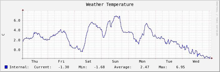

С моего домашнего электросчётчика. :)
У меня ещё много подобных графиков есть... :)
input.png (20792 просмотра) <a class='original' href='./download/file.php?id=42497&mode=view' target=_blank>Загрузить оригинал (15.67 КБ)</a>
bath.png (20792 просмотра) <a class='original' href='./download/file.php?id=42495&mode=view' target=_blank>Загрузить оригинал (25.12 КБ)</a>
hum.png (20792 просмотра) <a class='original' href='./download/file.php?id=42496&mode=view' target=_blank>Загрузить оригинал (19.51 КБ)</a>
pres.png (20792 просмотра) <a class='original' href='./download/file.php?id=42498&mode=view' target=_blank>Загрузить оригинал (18.95 КБ)</a>
temp.png (20792 просмотра) <a class='original' href='./download/file.php?id=42499&mode=view' target=_blank>Загрузить оригинал (22.23 КБ)</a>
Сообщение Kopyloff »
Круто! За RRDtool отдельное спасибо - я хотел базу данных на sqlite делать, но не знал как организовать закольцовывание базы. А тут уже готовое решение, да ещё и под OpenWRT есть. А можно вкратце описать систему? Какие датчики, кто с них данные собирает и в базу пишет? Где графики отображаются?
По электричеству опрашивается домашний счётчик Меркурий-200, он много чего умеет рассказывать.
Другие датчики и исполнительные устройства - это в основном устройства 1-wire, для работя с ними применяется [url=hhttp://owfs.org/]OWFS[/url] (в разработке которой я принимаю скромное участие :)).
