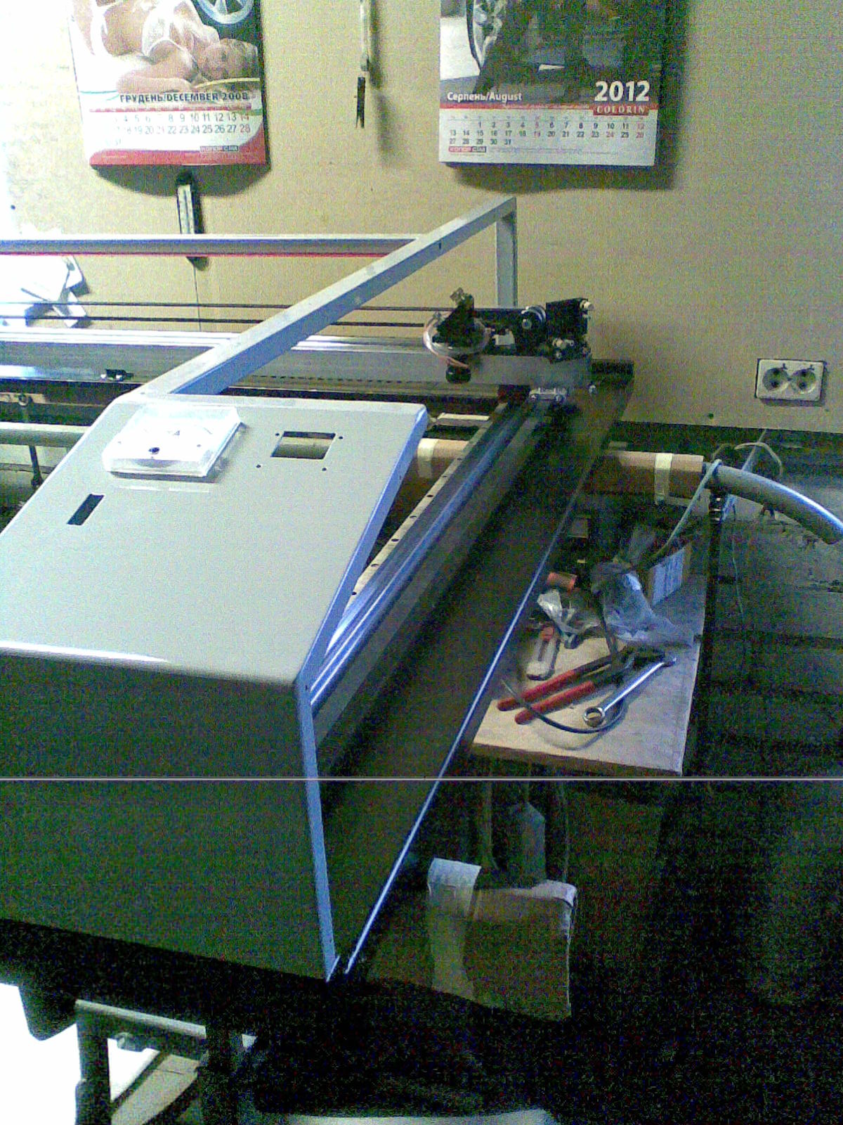

за основу был взят какой станок. https://clip2net.com/s/3ZnOZby
верхняя часть станок, сплошная сварная платформа из стального прямоугольного профиля.
на неё крепится все остальное..
Фото027.jpg (5259 просмотров) <a class='original' href='./download/file.php?id=155370&mode=view' target=_blank>Загрузить оригинал (330.9 КБ)</a>
Фото028.jpg (5259 просмотров) <a class='original' href='./download/file.php?id=155371&mode=view' target=_blank>Загрузить оригинал (365.14 КБ)</a>
Фото030.jpg (5259 просмотров) <a class='original' href='./download/file.php?id=155374&mode=view' target=_blank>Загрузить оригинал (259.45 КБ)</a>
Фото034.jpg (5259 просмотров) <a class='original' href='./download/file.php?id=155375&mode=view' target=_blank>Загрузить оригинал (354.16 КБ)</a>

за основу взято, это раздельное изготовление верхней части, т.е. самого станка. и отдельное изготовление, подъемного стола-тумбы, которая разборная и с широким функционалом. при необходимости, можно и телегой заезжать под станок. так же с трех сторон реализована возможность продольной подачи материала. сам станок, ( не так как представлено в ссылке) а он жестко крепится к тумбе, и жесткости там вполне хватает. и вытяжка давно встроена, она сзади в тумбе. а через специальные щели в бочинах и спереди, идет приток воздуха.
Фото036.jpg (5219 просмотров) <a class='original' href='./download/file.php?id=155400&mode=view' target=_blank>Загрузить оригинал (333.18 КБ)</a>
Фото037.jpg (5219 просмотров) <a class='original' href='./download/file.php?id=155401&mode=view' target=_blank>Загрузить оригинал (434.03 КБ)</a>

станок, полностью закончен, работает. видео самого станка нет, есть какие то куски видео, где он дорожки жжет. специально проект не рисовали, очень трудно на перед в слепую все предвидеть и отрисовать. поэтому показываю готовое, может чем поможет..
Фото038.jpg (5159 просмотров) <a class='original' href='./download/file.php?id=155478&mode=view' target=_blank>Загрузить оригинал (423.85 КБ)</a>
Фото039.jpg (5159 просмотров) <a class='original' href='./download/file.php?id=155480&mode=view' target=_blank>Загрузить оригинал (378.17 КБ)</a>
Фото045.jpg (5159 просмотров) <a class='original' href='./download/file.php?id=155481&mode=view' target=_blank>Загрузить оригинал (964.01 КБ)</a>
первичная  проверка (5159 просмотров) <a class='original' href='./download/file.php?id=155482&mode=view' target=_blank>Загрузить оригинал (899.03 КБ)</a>
первичная проверка
Фото048.jpg (5159 просмотров) <a class='original' href='./download/file.php?id=155483&mode=view' target=_blank>Загрузить оригинал (394.22 КБ)</a>
Фото052.jpg (5159 просмотров) <a class='original' href='./download/file.php?id=155484&mode=view' target=_blank>Загрузить оригинал (378.57 КБ)</a>

vovan4uk писал(а):
SNS писал(а):тут тоже придется трубу добавить, иначе приводной вал не сможешь закрепить. и полка для установки СО2 трубы, будет. https://clip2net.com/s/3ZqFRfX
я планирую сделать в подвешенном состоянии в центре
у тебя двигатель с редуктором будет стоять с стороны рабочей зоны или за перегородкой, в отсеке трубки СО2 ?
станок.. https://www.youtube.com/watch?v=eifQFMBV1s8
SNS Laser.jpg (5009 просмотров) <a class='original' href='./download/file.php?id=155685&mode=view' target=_blank>Загрузить оригинал (80.61 КБ)</a>
